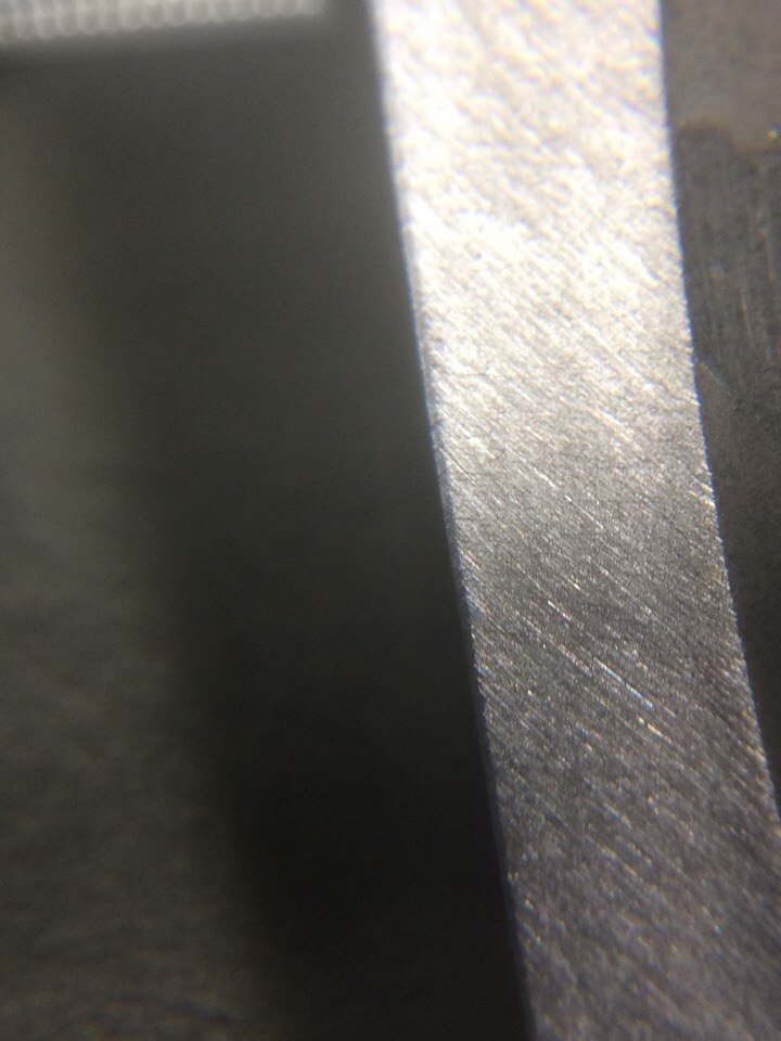

ну к примеру после 220 мне нравится резать сыр если широкое лезвие(как ни странно) вот кстати пример "канатных тестов" когда я мору лукинову отсылал где его алмазы на 10 резов больше чтоль сделали я уж не помню
моя
извините за качество, но сфотать зеркало доведенное на 0.1мкм в плохом освещении это то испытание
его, после моей заточки на 220ом, по спуску стал ярко выражен его микроподвод
