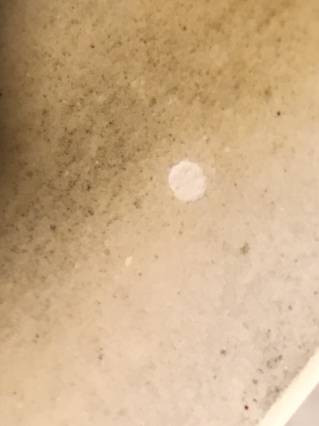

Обзоры буду публиковать по разным брускам, начну же с Gritalon GC F1200 (M3) - это карбид кремния 64с на связке СМ1, зернистость м3 (FEPA - F1200, JIS - 4000).
Макрофото поверхности, масштаб 9:1, стэкинг, кроп, 2,5мм. по горизонтали:

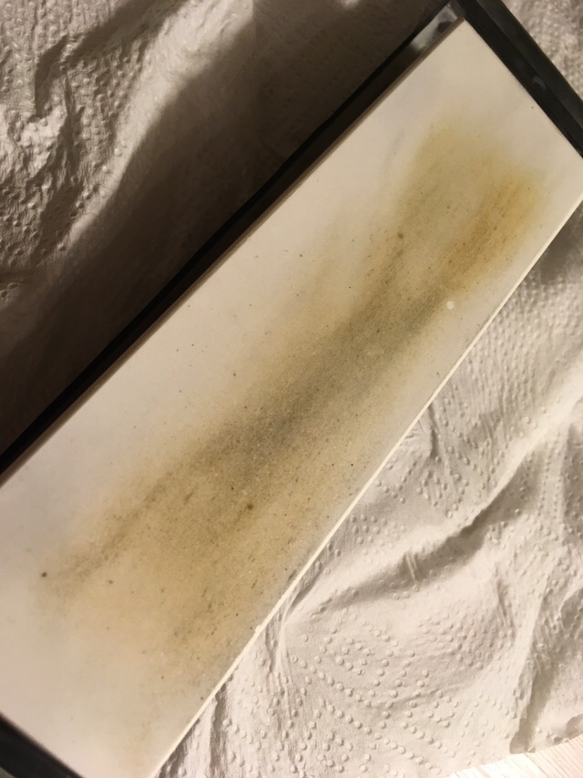

К сожалению, на камушке остались следы краски журнала, в который я его накануне завернул, забирая от Евгения, и камни отдавали влагу в бумагу, так что краска немного пристала, заметил только когда уже перегнал фотографии на компьютер, но, думаю, это не очень критично - всё достаточно информативно получилось.
Поскольку камень был уже в работе и не успел полностью высохнуть, замачивать мне его особенно не пришлось, примерно трёх минут оказалось достаточно.

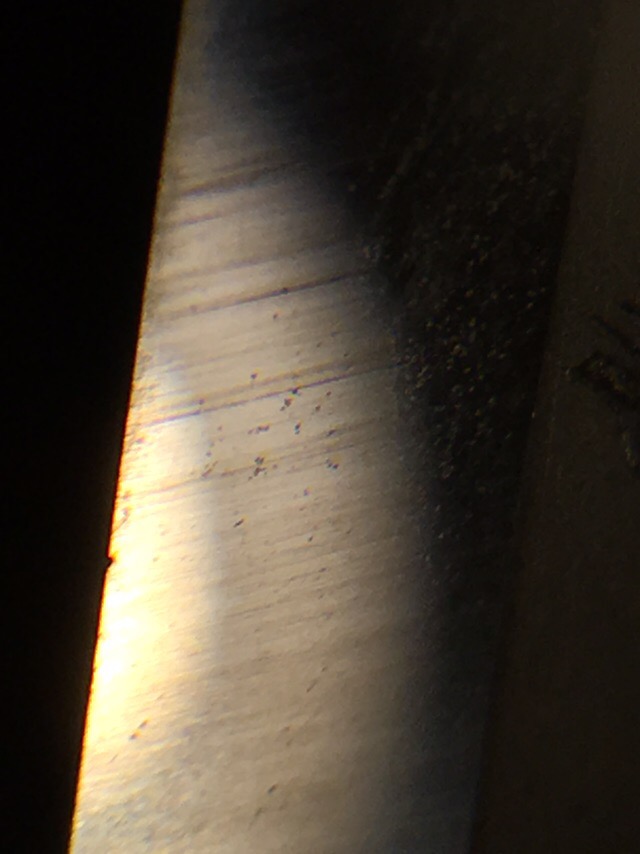

Я пока что успел попробовать три разных ножа - трамонтиновскую нержавейку, D2 довольно вязкую и W75 с зонной закалкой, с заявленной твёрдостью 62-63HRC на кромке.

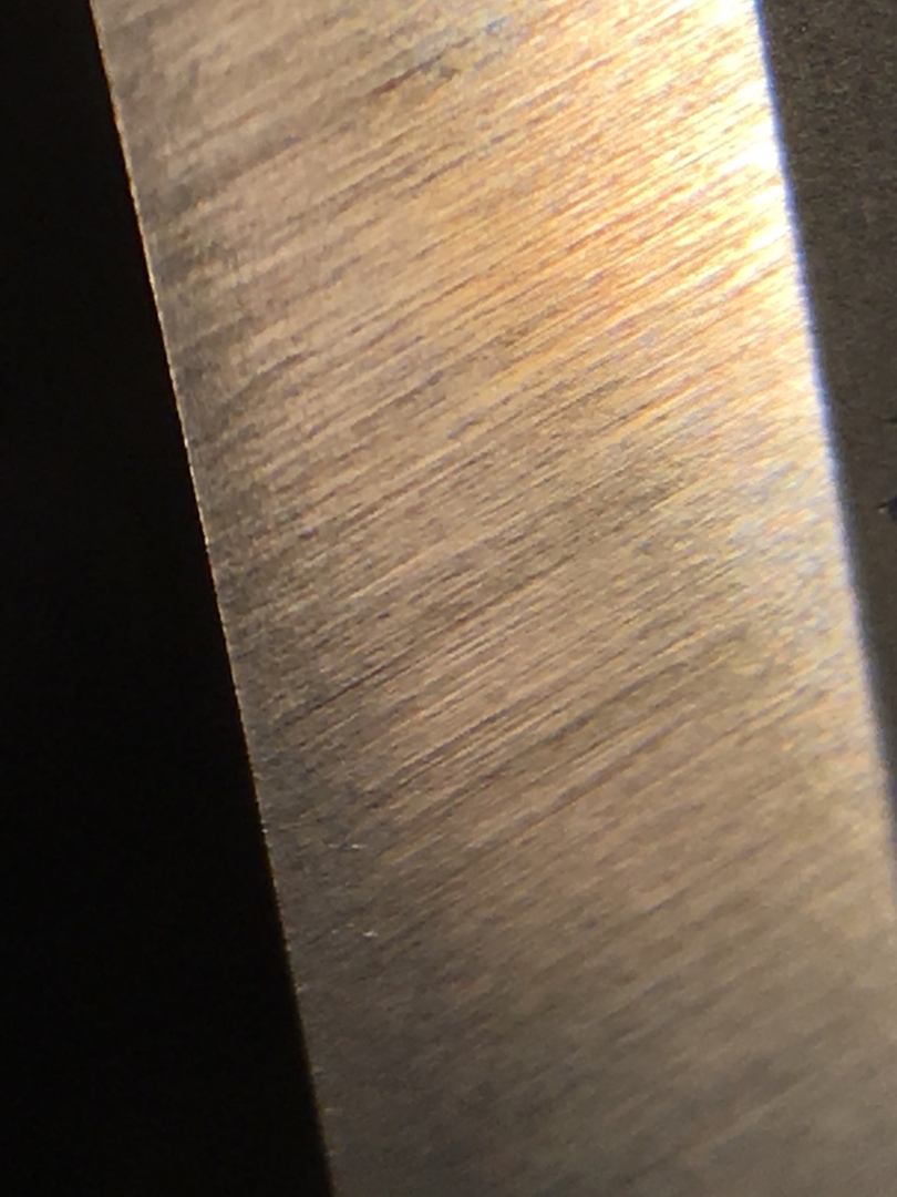

Первой взял трамонтину, которую надо было немного подправить, и удивился - Евгений предупреждал, что на мягкой нерже будет много суспензии, но, почему-то, наверное потому, что ранее была довольно тонко заточена (не помню на чём, но сопоставимо по тонкости с этим бруском), либо может потому что реально мягковатая даже для трамонтины, были только жирные чёрные следы снятого металла, кстати, очень легко удаляемые - просто пальцем провёл и шлам стирается, и практически не было суспензии - СОЖ лишь слегка помутнела. ( Вот сейчас, уже контрольно проверил на трамонтине про-мастер - всё нормально, вот на ней суспензия выделяется). В общем, за пару минут, всё получилось просто замечательно, тактильно очень приятно работать, съём активен просто очень, при том аккуратный и чистенький.
Вот так это выглядит в макро - 9:1, стэкинг, кроп, 2,5мм. по горизонтали:

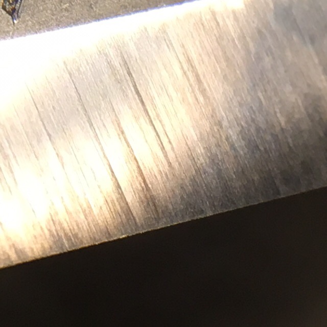

Далее, я попробовал на ноже из D2 с более широкой фаской, ранее заточен нож был на Гриндермановском бруске F600 из карбида кремния. Такой шаг зерна, при переходе на Gritalon GC F1200, оказался совершенно комфортным. Удерживать угол вручную, при работе на этом бруске тоже оказалось очень удобно. Я обработал всю фаску, и под конец сделал по нескольку проходов чуть акцентируя движения на зерно, легонько, потому повышение угла, в отличие от нержавейки, где я его явно сделал, получилось еле-заметное, невыраженное.
Суспензия выделялась активно, следов на камне практически не остаётся - шлам сразу начинает плавать в водичке, при том если её достаточное количество, то не смешиваясь с суспензией достаточное количество времени, чтобы не торопиться всё смыть сразу же, что очень удобно. Вот такой вышел результат - параметры макро те же:
Последней, сегодня я опробовал сталь W75 на клиночке немного пересведённом, фаска потому очень-очень узкая, до того была заточена на левантийском камне, сопоставимо с F800. Теперь картина стала снова чуть другой - суспензии лишь чуть-чуть меньше, чем при заточке D2, и опять снова следы шлама на самом камне, как при заточке нержавейки, но так же легко убирающиеся. Вообще, думаю, что если бы пятно контакта было бы такое же, то суспензии, вероятно, было бы чуть меньше. Надо сказать, что при такой узкой фаске, по бруску хоть и весьма и весьма плотному, но твёрдости СМ1, удерживать угол и малое давление - очень трудно, и пожалуй, я его дал немного избыточное, однако удалось не завалить фаску и всё получилось довольно аккуратно. Под конец работы, я убрал воду и попробовал сделать несколько проходов на просто влажном камне без воды - это иногда помогает, когда осталось сделать последние штрихи, а камень с высокой обновляемостью - выполнить их без суспензии. Следы снятого металла остались намного жирнее, но потом я без особого труда их смыл. Вышло вот так:
В целом, визуально, кромка на всех трёх вариантах сталей, отличается мало, производительность везде высокая, хотя суспензии на втором и третьем клинке выделялось много, я бы не сказал что износ камня заметен - по-моему удержание формы весьма на уровне, ну да об этом сказано и в комментариях к нему на sharpeningstones.ru : "Повышенная концентрация абразива на единицу объема и минимум связующих добавок. Хорошо впитывает и удерживает пленку воды на поверхности, пониженный износ камня."
Резюмируя - камень мне очень понравился, в работе похож на японские тонкие искусственные водники: тактильно, по поведению суспензии, по результатам работы. Засаливаемость невысокая либо легко удаляемая. Способность на такой тонкости зерна именно резать риску и активно снимать, при том относясь к кромке бережно, помимо прочего, благотворно сказывается на точности удержания угла при заточке вручную.

Брусочки получил, но пробовать буду только на выходных. Визуально бросается, что M7 C1 имеет поры. Если не секрет, известно из-за чего такое получается? Декстрин выгорает или какие-то другие причины? Просто интересно.
На M3 СМ1 тоже есть пузырики, но намного меньше. На М10 СТ1 я ничего такого не заметил.

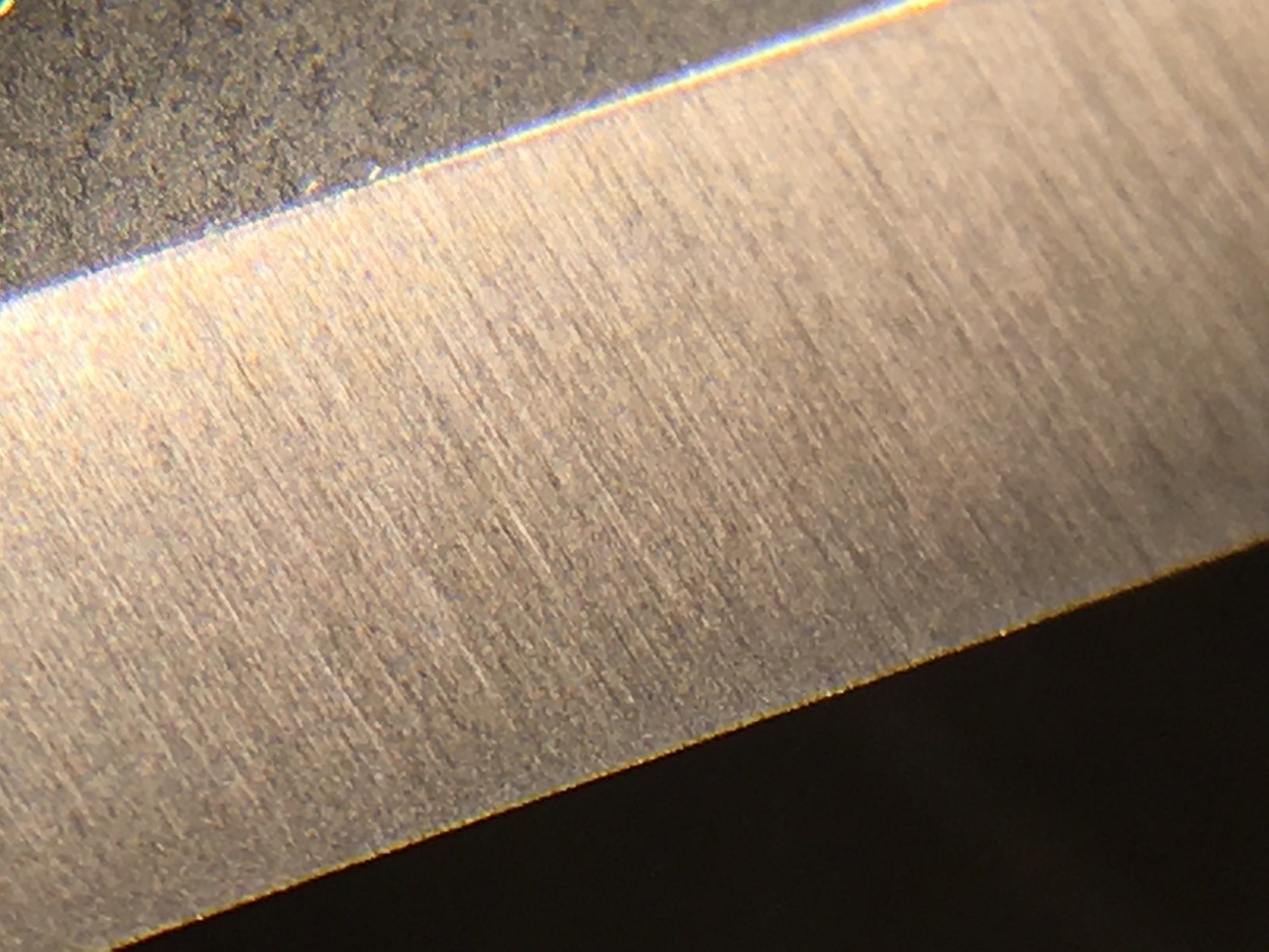

А я немного продолжил - опробовал бруски GC F600 (M10) и GC F800 (M7), в заточке ножа из стали 440c.
Для начала фото брусков крупным планом, затем оба вместе - притёртые стороны (притирал на порошке карбида кремния F500 на гранитном притире - всё очень быстро и удобно, считанные минуты) :
Сделал и макрофото поверхностей, сначала м10, затем м7, масштаб 9:1, стэкинг, кроп, 2,5мм. по горизонтали:
В работе бруски понравились - м10 довольно твёрдый, настолько, что можно выбрать - работать с суспензией или без неё, при том можно как выделить её самим клинком, чуть более мелкими и частыми движениями поработав, либо с чуть меньшим давлением работать на чистом камне - образовываться сама не будет. Т.е. всё удобно. Если хочется - можно навести её принудительно чем-нибудь твёрдым - я брал кусочек 600а от Гриндермана, и им же потом чистил от следов снятого металла, чистится очень легко.
440с затачивается на этом бруске просто отлично - очень быстро, комфортно, держать угол при заточке вручную - очень удобно и тактильно информативно. На кромке получается ярковыраженная "пилка". Вот так это выглядит - макро 9:1, стэкинг, кроп, 2,5мм. по горизонтали:
Далее, я взял м7 - суспензия выделяется, но умеренно, не так активно как на м3, т.е. можно поработать и на чистом камне, если регулировать давление. Получается очень однородная аккуратная кромочка, держать угол тоже удобно, тактильно хорошо ощущается сразу и любой акцент при движениях и изменение давления. Меня немного смущали "лунки" на поверхности камня - они довольно крупные и их много, видны на фото крупным планом прекрасно, а на макрофото видны и совсем маленькие, но такие же, правильной формы, луночки. Однако, в работе они не обращали на себя внимания после первых пары-тройки проходов - видимо, их краешки практически моментально сглаживаются. Вот так выглядит результат после этого бруска - параметры макро те же:
Результатом я остался доволен, как и камнями в принципе. Всё удобно, информативно. Отдельно отметил бы, что М10 несколько грубее работает, нежели аналоги, но зато активнее снимает не имея проблем с засаливанием или его удалением, как максимум, а форму держит превосходно, не выделяет суспензии, когда этого не нужно - думаю, что эти параметры особенно оценят пользователи точилок с подвижным абразивом.

Первым, я пробовал М100 - вот его поверхность в макро - масштаб съёмки 9:1, стэкинг, кроп, 2,5мм. по горизонтали:
Начал пробы на резачке из напильника. Поверхность бруска, я ради интереса не притирал и начал использовать как есть. Суспензия выделялась достаточно активно, целыми зёрнышками, обработка шла интенсивная и по фаске резачка и по плоской стороне:
Однако, через некоторое время суспензия перестала выделяться так заметно, и в неё стали попадать скорее лишь частицы, отколовшиеся от зерна - поверхность бруска подвыгладилась и стала работать медленнее - тут мне сразу вспомнилось сходное поведение брусков Рижского абразивного завода:
myabrasive.ru
Однако, я бы не сказал, что работа прямо совсем остановилась - нет, просто изменился её характер. Для проверки данного момента, я попробовал ещё железко рубанка. Сталь не знаю, но сказал бы, что похоже на 9ХС:
Поработал на спецом оставленном участке бруска нетронутом, и тут проявилась странное - если в целом динамика поведения бруска та же, то поведение стали на разном пятне контакта - различается.
Если резачок из напильника активно обрабатывался по плоской стороне и разница в скорости съёма между фаской и плоскостью была невелика, то на железке рубанка было наоборот - по фаске работа активна, а по плоскости еле-еле, т.е. соотношение скорости обработки в зависимости от пятна контакта, на разных сталях может быть неодинаковым и даже очень.
По фаске, тем не менее, даже подвыгладившийся брусок, работал достаточно оперативно - смена направлений работы показала нормальную скорость съёма на глубину собственной риски - не увидел существенной разницы с брусками других производителей, сопоставимой зернистости.
Конечно, прогрессия выглаживания бруска заметна, но не сказал бы что сильно критично - всё-таки обновляемость есть и брусок достаточно легко освежается таким же зерном КК. Форму при том держит хорошо, и успеть снять можно достаточно много металла, прежде чем потребуется освежение.

Смена направлений рисок показала хорошую скорость - за 30 переменных движений, м63 почти что полностью сумел убрать риски от М100:
20 движений на сторону на м63 со сменой направлений рисок, удалили собственные риски м63, в другом их направлении:
Это, правда, чисто визуальное наблюдение, не под микроскопом, но для данного этапа обработки, я считаю, можно вполне оперировать и столь поверхностной проверкой. На более тонких, конечно, это слишком приблизительно и неточно.
