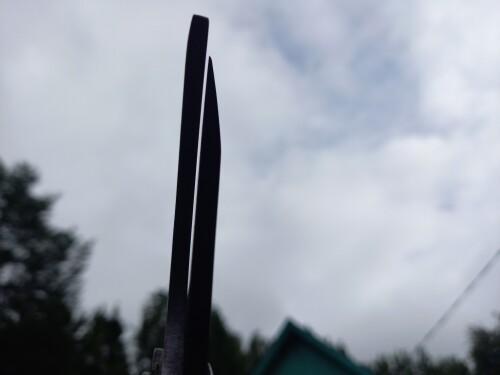

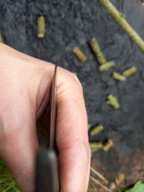

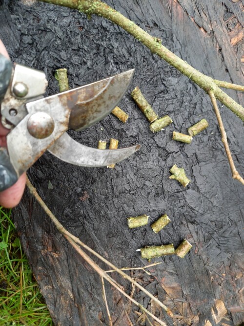

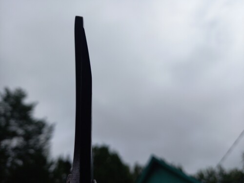

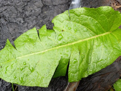

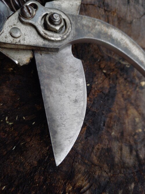

Тему потерял, но фото остались
click for enlarge 1280 X 960  74.7 Kb
click for enlarge 1280 X 960 142.7 Kb

Съездил тут на дачу к родственникам.
Речь пойдёт про секатор из СССР, которому точно больше 40 лет, и который все эти годы работал постоянно. Я его немного правил и чистил 2 года назад, с тех пор им пользовались для относительно грубых работ по сушняку всякого кустарника, ну и обкорнать что-то по ходу дела. Выполняя просьбу, тоже им поработал, суммарно часа три под мелко моросящим дождём - удовольствие ниже среднего, надо сказать. Но из-за погоды, а не из-за секатора.
Так вот. Правку я делал, сообразовываясь с ГОСТом, без всяких современных азиатских китайско-японских штучек типа контрфасок.
Заточка на +- 7 класс шероховатости и режущего и противорежущего ножа. Угол режущего +- 35 градусов, противорежущего +- 87 градусов.
Отдельно отмечу, что такой класс шероховатости, был выполнен только на том участке задней поверхности режущего ножа, по которой происходит наиболее плотное скольжение ножа противорежущего. Т.е. ничего лишнего я не делал и всю заднюю поверхность так не обрабатывал, в этом нет нужды. Ранее я в обсуждениях уже пытался донести мысль, почему.
Как он более 40 лет имел с фабрики подобную шероховатость только в этой зоне, так только там я её и восстанавливал. Разумеется, по передней поверхности, т.е по заточной фаске класс шероховатости также 7. Выполнял обычным бруском на керам. связке на основе карбида кремния зелёного м14 на связке СТ1. По таким сталям и при не самом малом пятне контакта, он легко даёт такой класс - многократно проверено и измерено. По крайней мере при моей манере работы.
За пару лет, что им активно пользовались, конечно, кромки и режущего и противорежущего ножа несколько затупились, причём даже получили по нескольку заметных деформаций точечных, где, видать, "поймали сучок", при том, что основная протяжённость кромок имеет то, что называется "нормальным затуплением"= т.е. равномерное затупление без задиров, забоев и замятий. Просто равномерно округление режущей кромки. При том, я бы сказал, навскидку и по тактильному контролю, что при таком затуплении этот секатор и сейчас имеет кромки, толщиной не более допускаемой ГОСТ, т.е. 20мкм. Я бы сказал, что у режущего ножа толщина кромки в диапазоне 7-15мкм., у противорежущего около 15-20мкм. Точнее не могу сказать, так как не брал с собой даже лупу, ориентировался на свой опыт оценки тактильно, по бликам и так далее.
Что касается зоны износа, у режущего ножа, где ныне так любят делать контрфаску.
Я уже ранее писал, что в ней нет нужды, потому что:
1.) если обработка задней поверхности выполняется адекватно, то в прикромочной зоне, естественным образом происходит микроскопическое увеличение угла, на дистанции в считанные микрометры позади РК, которое, по сути, и выполняет роль "контрфаски", предупреждая там срыв частиц стали с кромки.
2.) если обработка по задней поверхности выполняется на требуемый класс шероховатости или близкий, как и заточка по передней поверхности, то как раз эта шероховатость создаёт запас на приработку сопрягаемых поверхностей и кромок таким образом, что там просто постепенно происходит некоторый адгезивный износ. И пока он не выработал рельеф шероховатости чрезмерно - кромки не начнут обвальной деградации.
3.) разумеется, это всё нормально сработает, только если заточка по передней поверхности режущего ножа выполнена без заметного глубокого дефектного слоя, с тенденцией "продавливания" стали на другую сторону боковым воздействием зёрен абразива. Что легко происходит при чрезмерном давлении и при обработке избыточно агрессивно работающим абразивом. Если делать аккуратно, это запросто можно обеспечить и при обработке на более грубый класс шероховатости, более крупнозернистым абразивом, но не чрезмерно открытым по структуре и не слишком "дерущим" сталь - т.е. на индиа медиум или файн в принципе можно сделать, а вот на гальванике, как правило - нет, если она будет сопоставимой фракции. Структура слишком отличается.
Конечно, поскольку за секатором никто толком не следит, его даже вовремя не смазывают, он "зарос". И выглядит кошмарно.
Кстати, отмечу, что у противорежущего ножа тоже не вся задняя поверхность на 7-й класс. У него реальная плотная площадь контакта идёт только по узкой полоске рядом с кромкой, порядка 1-1,5мм. Вот она - чистенько обработана.
Фото делал на смартфон и в пасмурную погоду, потому ещё местами и шевелёнка, но что есть, то есть. В любом случае, многие, в т.ч. ратующие за контрфаску, снимают не в лучшем разрешении и масштабе, а у них картина значительно хуже, так что, считаю, снимки имеют право на существование в т.ч. в ракурсе сравнения со сделанными в похожих условиях.
Итак - тут предлагается оценить состояние кромки противорежущего ножа и область его задней поверхности рядом с кромкой:
На следующем снимке - предлагается оценить заднюю поверхность режущего ножа и кромку: на ней видать мелкие дефекты, но это не идёт ни в какое сравнение с тем, что некоторые получают на кромке просто полчасика порезав секатором сразу после заточки, а тут после пары сезонов плотного применения, что есть "две большие разницы":
Далее, после уже окончания работы секатором, я сделал им срезы, близкие тестировочным, указанным в ГОСТ. Правда, я сделал не 10, а 12, и взял, хотя и размокший от непрерывного в течение нескольких дней дождя, но по "дохлым", уже не дававшим в этом сезоне новых побегов, веткам какого-то кустарника - они примерно 9-13мм. в толщину, а рекомендуется тестировать, если я правильно помню, по срезам 10мм. толщиной:
То ли ветки размякли, то ли секатор уже туповат (а я бы сказал, что и то, и другое), но срезы не идеальны. Однако, они выполняются легко, что у самого острия, что у пяток ножей, при том кромка продолжает оставаться такой же. И после этих контрольных резов она не получила дополнительных замятий - постарался поближе её снять - ничего не бликует нигде:
При том, отмечу, что всякую свежую траву и кустарник - типа сныти, крапивы, свежих побегов ирги или жасмина, секатор режет чистенько и без "махров". Под рукой, в реальных рабочих условиях нет ни сухой салфетки или туалетной бумаги или бумажного полотенца, потому проверка просто на листе конского щавеля: нормально режется тонкий мокрый лист, без проблем:
Что ещё раз говорит о том, что секатору не так важна степень остроты, как нормальное сопряжение рабочих поверхностей и общее состояние кромок. Не зря ГОСТ допускает кромки довольно толстые.
