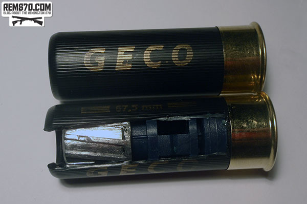

В хвостовиках пуль Cheddite и Palla, суммарно не менее 11-11,5 по высоте воздуха.
Мистер_Пэ
21-9-2019 21:23 Мистер_Пэ
Такой хвост применяется также в пулях Geco Coated competition slug
Так выглядит после использования
click for enlarge 1707 X 1280 169.7 Kb
