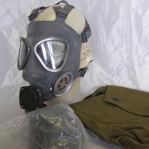

Что об этой штучке скажут опытные товарищи?

Xороший противогаз если Вы живете в стране НАТО. Коробка НАТО стандарта.
х.з, а фильтры и катриджи сменные где потом брать?
Gromozeka
3-5-2009 11:52 Gromozeka
Прикольный, глазастенький такой. Несколько смущает всеразмерность...
По поводу расходников. Скорее всего там резьба, а не байонет (хотя я совершенно в этом не уверен и в руках не держал), и скорее всего, можно впендюрить отечественный фильтр даже без переходника. В крайнем случае, всегда хитрыми путями можно припендюрить "хобот" и пользовать большие "банки", что удобнее.
Попадался противогаз, вроде бы английский, и там была резьба, и наш фильтр подходил. Видел ещё один, говорили, что НАТО, и там был байонет.. . х.з.

Мне он вообще нужен для "бытовых" целей-мало ли,чего покрасить, или вот помню спрей для обуви есть, им дышать нельзя, юзал противогаз.
Сам хочу английский s-10 или амерский m-40,очень нравится, как они выглядят, но уж больно дорого выходит. Советские, понятно, дешевле и с фильтрами проблем меньше, но нужно ли мне много фильтров для бытового использования?
Подскажите пожалуйста, какой всё-таки лучше взять и где? (в МСК)

Наш фильтр не подойдёт, это факт.. .
Если потребности такие, что спрей для обуви и что то похожее, и тем более в Москве.. . Можно взять списанный старый отечественный ГП какой будет, разве что смотреть, что бы резина маски без трещин. Тут ведь какая штука, весь противогаз, по сути, это маска плюс расходник в виде фильтра. Если расходник хреновый и заменить его нечем, то маске грош цена. Не смотря на прикольные треугольные "глазки".
Может быть Вам респиратор больше подойдёт? Отечественный какой нибудь. Рублей за сто. И очки к нему за тридцать. Для это стоит наведаться в ближайший магазин спецодежды, там их пуды.

Там резьба типа М40. Стандарт НАТО. Я не знаю, подойдет ли резьба от советской коробки, но может быть. Таких противогазов у меня около 20 с кучей фил;тров. Могу замерить диаметр и шаг резьбы.
Размеров на самом деле два, мужской и женский/детский.
