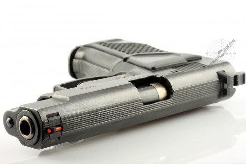

M0DeSTix
27-12-2010 12:42 M0DeSTix
Originally posted by Vanilla:
Возник такой вопрос- как аккуратно снять мушку, например для замены или глубокого апа?
Да без проблем. Я это делал на Форте-12Р при установке оптоволоконной мушки, но они ведь с Хорхе блезницы, так что и вам подойдёт способ.
Установка мушки выглядит так.
1. Берём большую плоскую отвёртку и оборачиваем её в бумагу (можно и не оборачивать, но лучше это сделать).
2. Помещаем основание отвёртки слева под торец платформы, именно под самую нижнюю часть платформы слева.
3. Аккуратно бьём молотком по рукоятке отвёртки и выбиваем мушку слева направо (вниз). Бить по гребню мушки нельзя, только под основание.
4. Установку производим по аналогии.
P.S. Не забудьте пометить, перед тем как выбивать штатную мушку, её положение, что бы новую установить на том же месте по горизонтали. По вертикали проблем не будет, высота платформы и гребня, точно такая же как и у штатной мушки.
Если интересно, зачем я с этим всем маялся можно почитать тут - Оптоволоконная (светособирающая) мушка для пистол
Результат ниже на фото:
