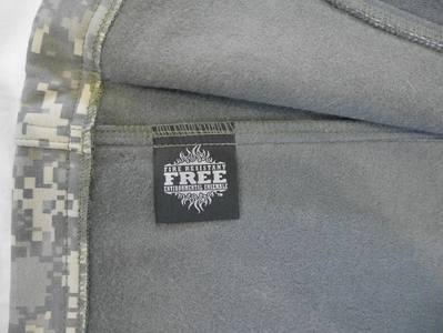

В завершении, вот так выглядят опознавательные наклейки на заводских пакетах первой и второй версии штанов. На первой версии, на заводском пакете была лишь скромная наклейка с указанием размера и больше ничего.
В заводские пакеты первых версий с указанием только размера, к которым имеет отношение Марк Твайт, упаковывали помимо 5-го еще 6-й и 4-й слои, те что выпускались в недрах ORC Ind., и на этих пакетах кроме размера ничего не указывалось. В то время как на 1-м, 3-м и 7-м слоях первой версии, на пакетах была полная информация с НСН и т.д., соответственно данные слои выпускались мануфактурой SEKRI Inc. Кроме 3-го слоя, 3-й помимо SEKRI Inc. для ORC Ind. (эти флиски шли с Эдвардом Тичем), выпускался еще более известным и распространенным Steps Inc. Но это уже другая история. ))

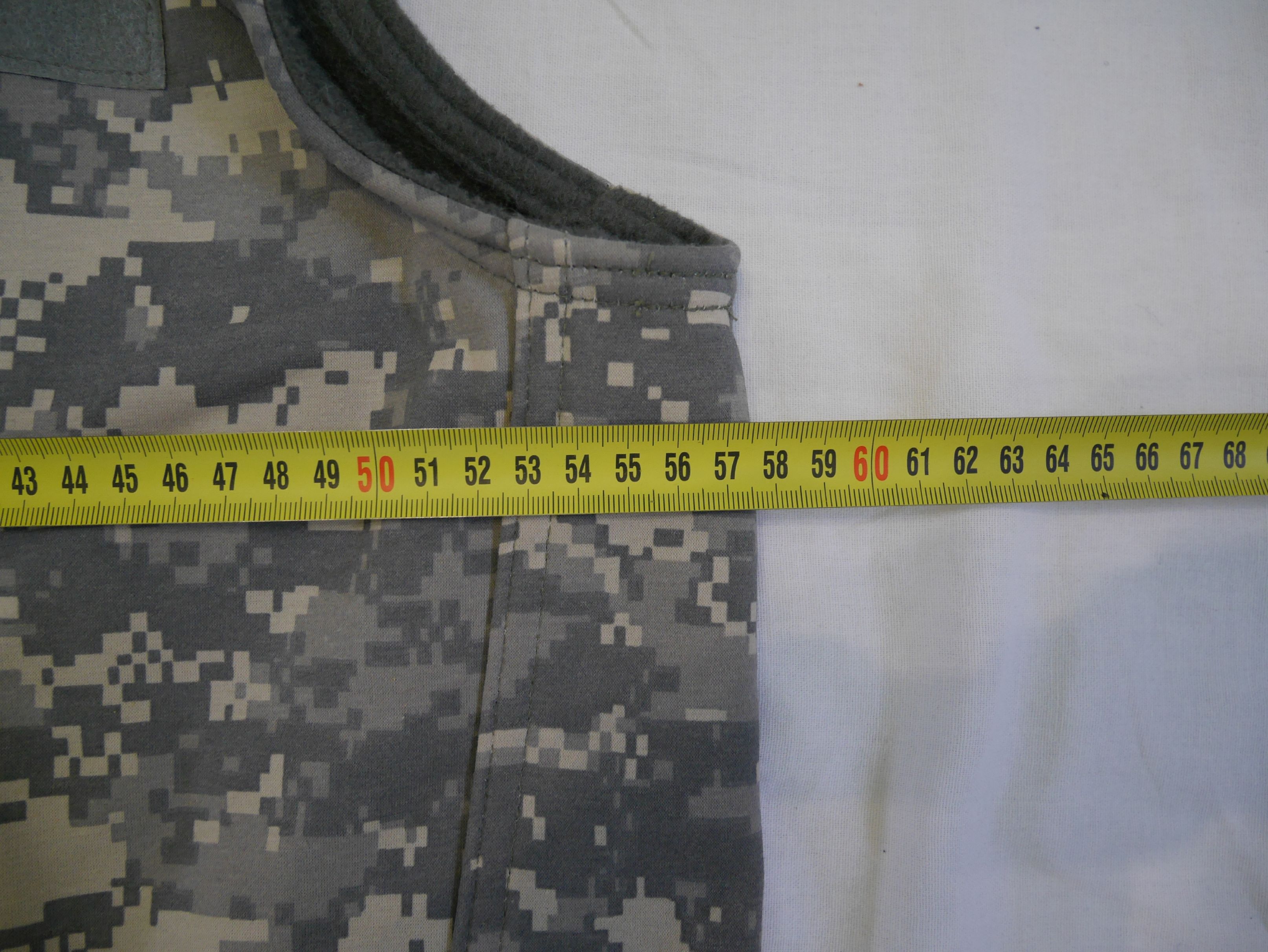

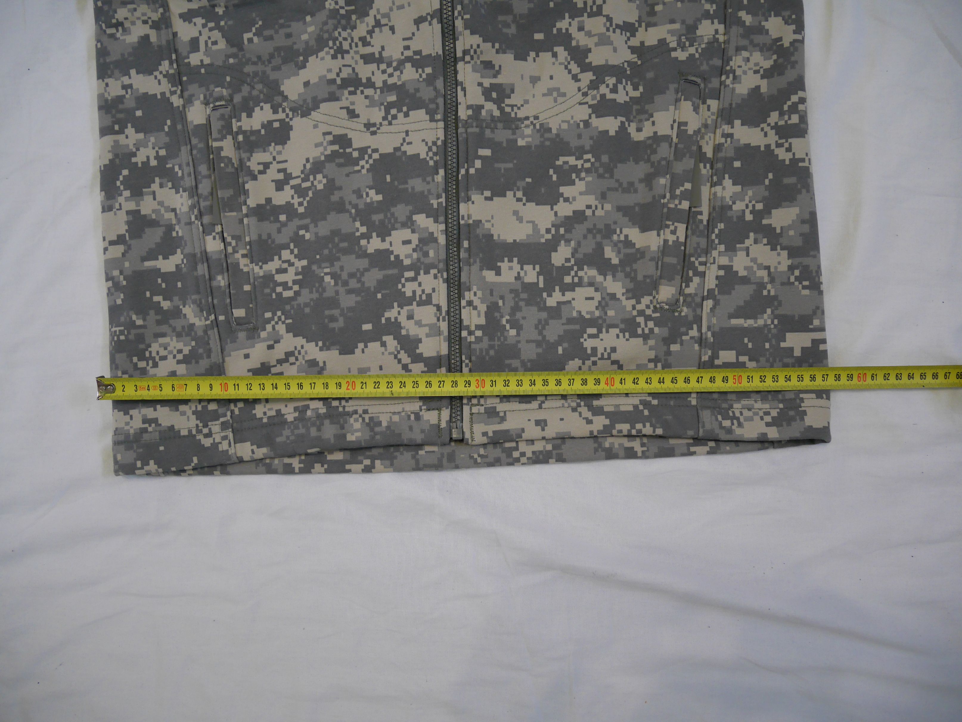

Замеры куртки в размере Medium, фактически соответствует Large.
Замеры штанов в размере XL, фактически соответствуют Large.
Куртка одевалась раза три, штаны один раз, комплект практически новый.

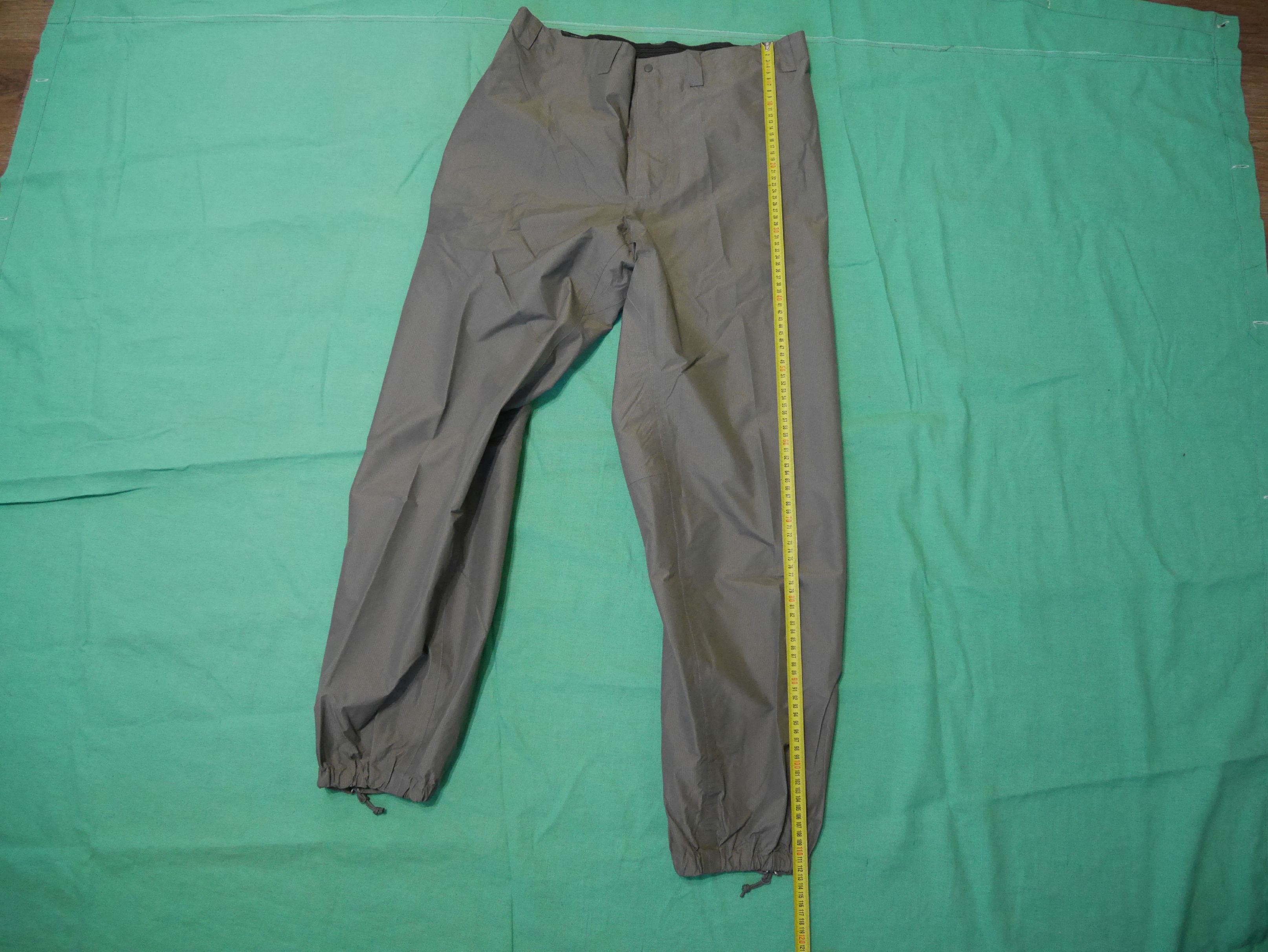

Штаны Propper APCU level VI Ultralite Trouser Alpha Green.
- Материал Gore-Tex Paclite.
- Вес 350 грамм.
- В поясе эластичная резинка, в данном размере тянется от 80 до 100 см в объеме, благодаря чему можно носить как на первый слой, так и на пятый и даже 7-й.
- По обеим наружным сторонам штанин, от начала бедра до конца длинные водонепроницаемые молнии, фиксируемые снизу велкро. Такая конструкция позволяет одевать штаны не снимая обуви и получать доступ к карманам нижних слоев.
- Сделано Propper International в США.
Штаны в поясе имеют резинку, тянутся от 80 до 100 см.

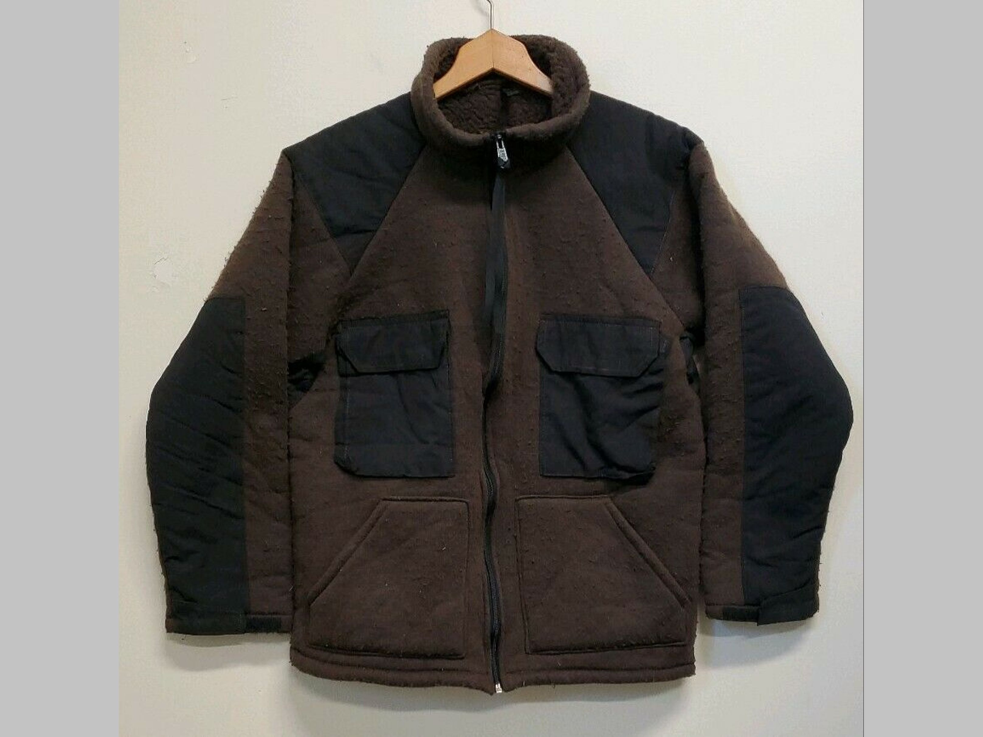

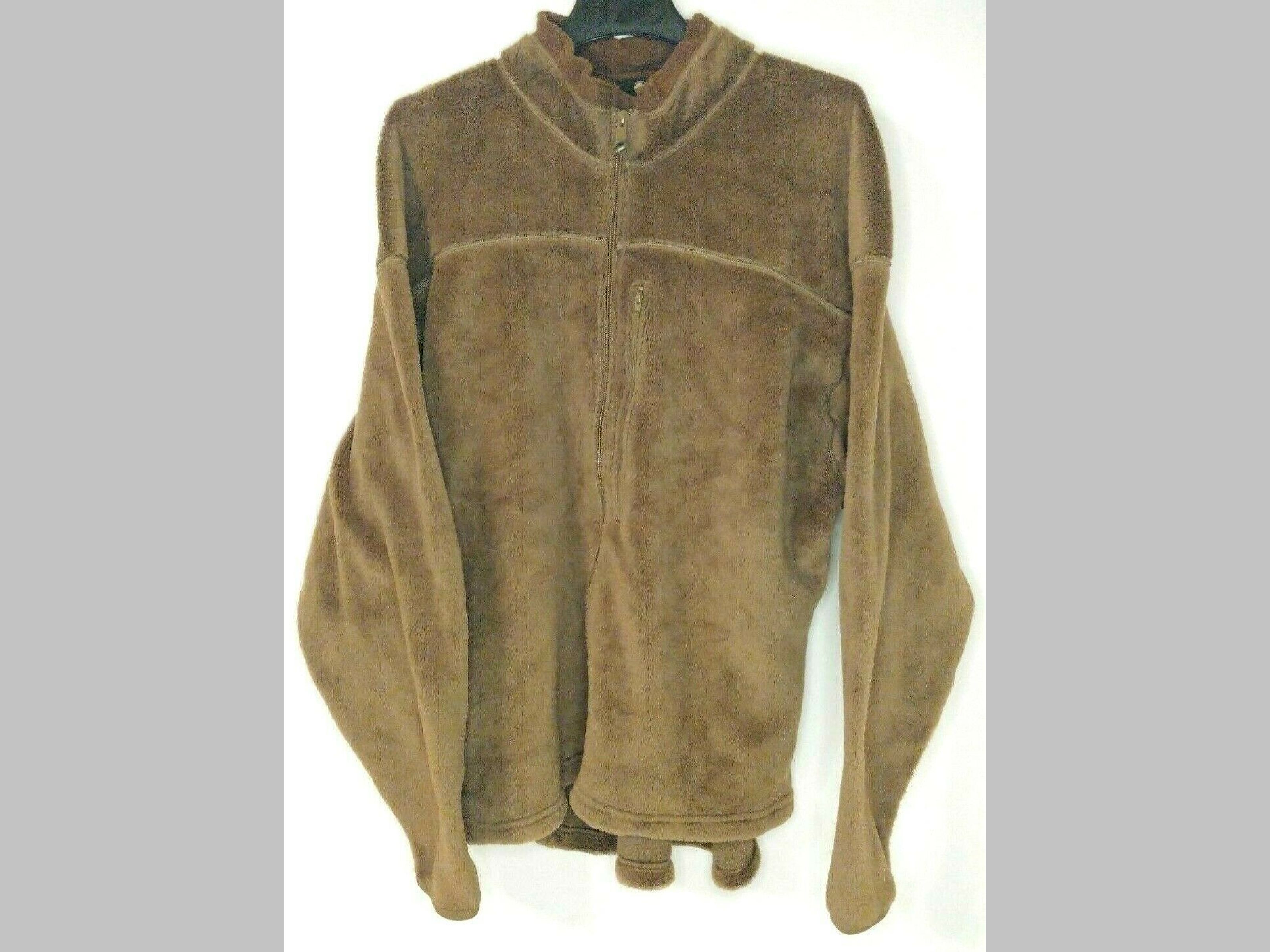

В военной многослойной системе одежды корни привычной сегодня флиски уходят к шерстяному изделию Wool Field Shirt образца 1951 года. Это изделие в конфигурации системы одежды Cold-Wet/Cold-Dry Clothing System (M-1951) одевалось поверх первого слоя и заменяло современные второй и третий. В период с 1951 года по 1989 года были ревизии (модификации), но конструктивно ничего не менялось, были замечены лишь изменения соотношения шерсти к нейлону в первой ревизии было: 85% Wool 15% Nylon.
В 1995 году изделие Wool Field Shirt ушло в историю. Параллельно с системой M-1951, в 1985 году появилась ECWCS (Extended Cold Weather Clothing System), в состав которой входил второй слой, где ключевую роль играло изделие Polyester fiberpile shirt метко тут же переименованная военными в Bear Suit.
С 1985 года по 1991 года было две ревизии Revision A и В, ревизия B как Notice 1 прожила без изменений до 2000 года. Чем же примечательна Bear Suit? А тем, что это родоначальник всех флисов выпущенных до сегодняшнего дня, потому как изготовлена была полностью из синтетических материалов и превосходила по своим характеристикам шерстяные изделия. Существует легенда, что первый синтетический флис был придуман в 1973 году в недрах Patagonia и первые флиски сшили из полиэстерного материала, предназначенного для чехлов на крышки для унитаза. Но нас это не касается, здесь речь идет о военных флисах, мы разбираем только то, что было и есть в армии США.
Стереотипы сломлены - шерстяные изделия ушли в историю, с выходом ECWCS Gen II (вторая генерация) в 2000 году Bear Suit передала эстафету легендарной флиске Synthetic Fleece Shirt которую изготовили из плотного 100% Полиэстера Polartec Classic 300. Данная флиска моментально стала популярной и замечена на фотографиях американских военнослужащих везде где бы они не находились в те годы, и в первую очередь конечно в Афганистане.
1996 - 2001 год. Центр специальных операций - SOCOM (United States Special Operations Command) в этот период разрабатывает программу SPEAR (Special Operations Forces Personal Equipment Advanced Requirement), задача программы повысить качество и функциональность экипировки SOF (United States special operations forces). Одним из направлений этой программы была подсистема LEP - Lightweight Environmental Protection в составе которой было 5 слоев, нас интересует 4 слой - флис Polartec Classic 300, и 5 слой - Wind Resistant Fleece Jacket из Polartec Windbloc. Флиска из Windbloc стала родителем ветрозащитного флиса, но осталась незамеченной и мало даже кто про нее знает. Флиска LEP Classic 300 почти не отличалась от общевойсковой выпущенной позже в 2000 году, различия были в отсутствие липучек на манжетах рукавов, одинарной центральной молнией (с одной собачкой), отсутствием регулируемой утяжки понизу, более высокому воротнику и самое существенное отличие, это ростовка, у данного изделия Regular и Long в то время как у общевойсковой высокому бойцу приходилось брать флис на размер больше, потому как длина рукавов зависела от размера.

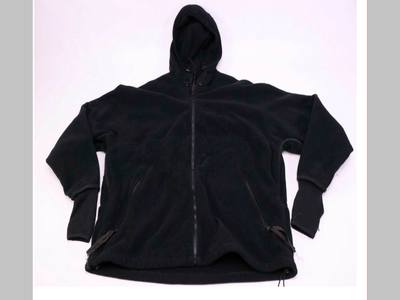

У леповской флиски из WindBlock был капюшон, это единственная военная флиска с капюшоном.

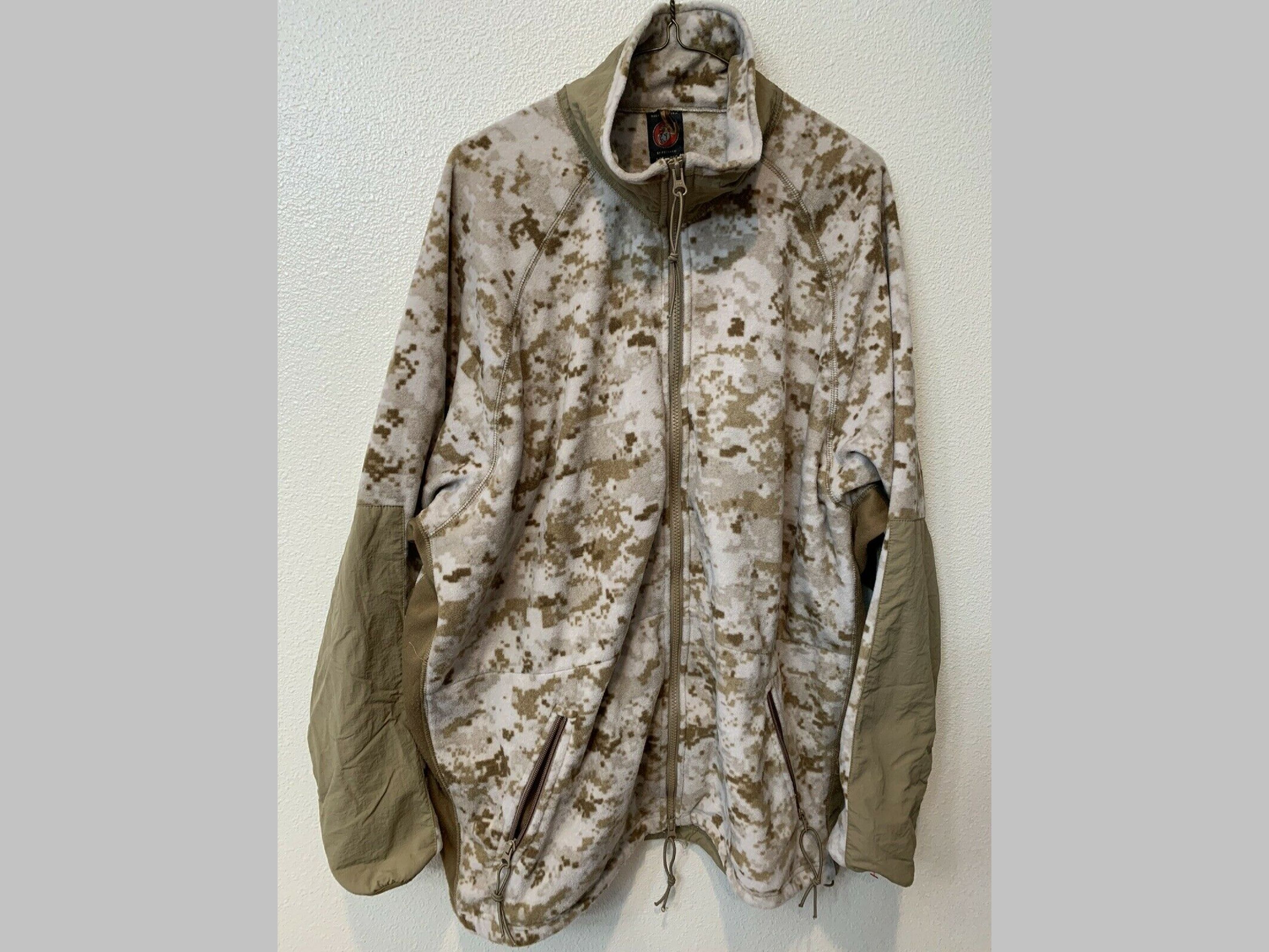

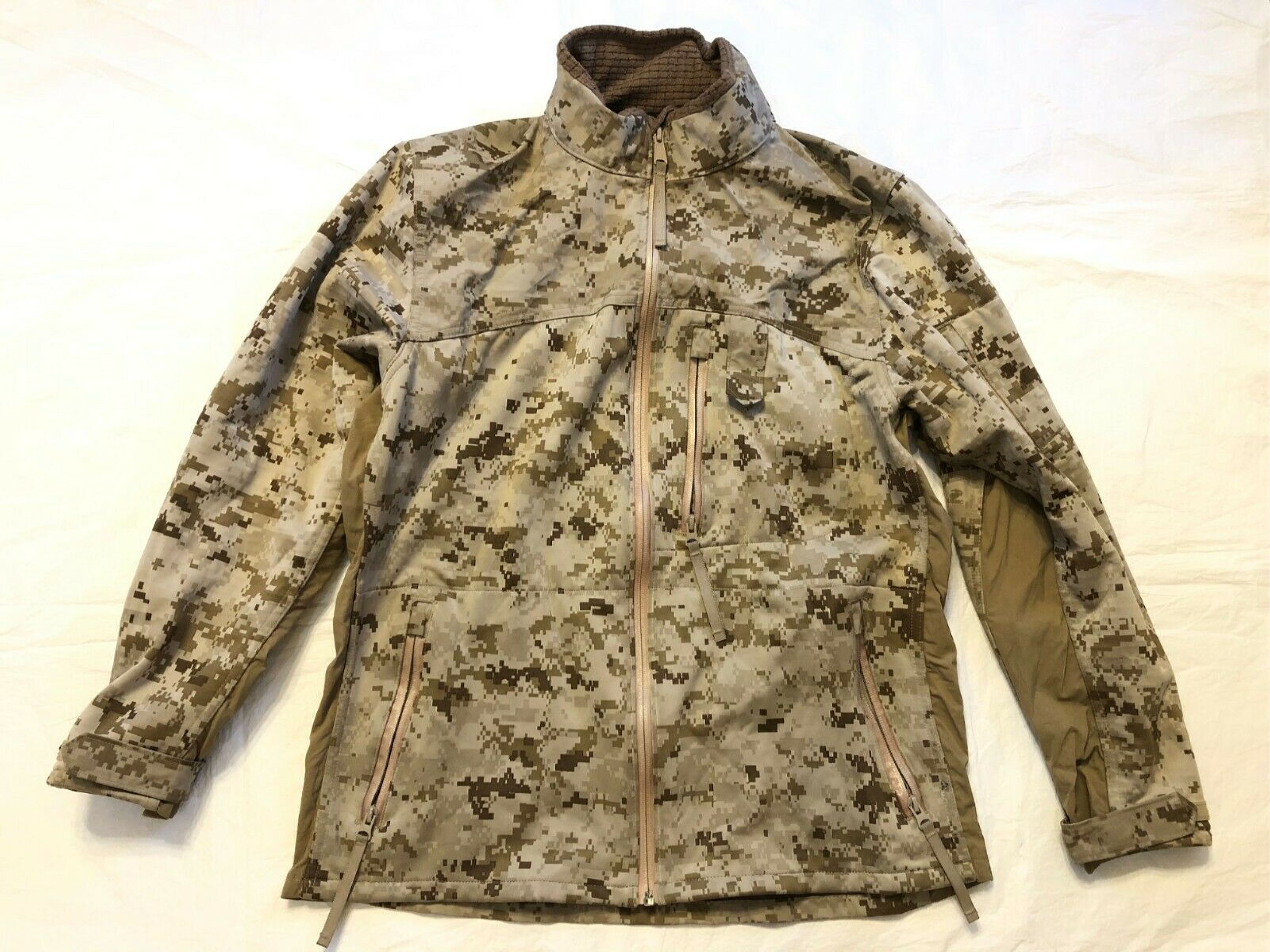

Параллельно в 2000 году, специально для морпехов USMC была разработана флиска Marine Corps Fleece Pullover изготовленная из облегченного материала Polartec 100. Морпехи в то время пользовались собирательным комплектом из общевойсковой ECWCS и спецназовской LEP, отличие было только в используемом паттерне. Облегченная флиска из Polartec 100, была специально выпущена для USMC, последний контракт был 2007 года. Эта флиска стала своего рода толчком к отдельно развивающемуся направлению Marine Corps specific cold weather layering system (CWLS) заменившему собирательный образ из ECWCS с 2007 года.

2007 год. USMC получают в свое личное пользование систему Mountain/Cold Weather Clothing System, где нумерация слоев отсутствует, есть просто названия. В качестве флиски по аналогии с уже ставшим стандартом третьим слоем в этой системе выступает Wind Pro Fleece Jacket изготовленная из материала Polartec Wind Pro.
Не надолго появляется гибрид Combat Desert Jacket для морпехов от компании CDJ-180C, но это изделие не нашло массового применения, появилось, где то использовалось, но теперь представляет из себя лишь хотелку для гражданских. Любопытно, что было две версии, одна как бы неудачная, с розовыми рукавами.

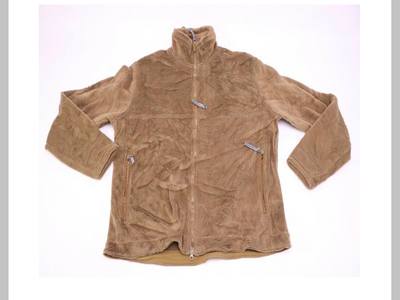

Вот она Level 3b, выпуска февраля 2013 года, более свежих я никогда не видел. В то время как Level 3a есть совсем новые.
***UPD. Конструктивно флиска в койоте из Polartec Classic 300 точно такая как черная, поэтому я ее пропустил, как и пропустил зеленого цвета флиску из PCU Gen I, а их там было две разного цвета но одной конструкции.
