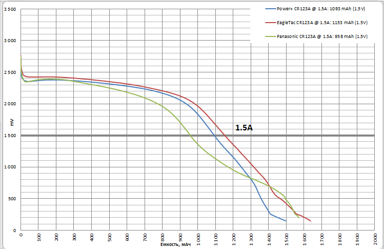

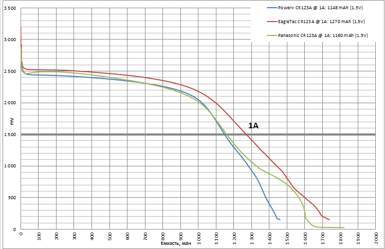

Superfonarik.ru
15-2-2016 18:22 Superfonarik.ru
Кстати, к вопросу о Панасониках.
Усредненные графики по 10 батареям на токе 1А:
А вот на 1.5А уже все становится интереснее:

20-2-2016 23:30 О В
Superfonarik.ru:
Благодарю, за информацию.
НО!!!!
Интересуют ОТРИЦАТЕЛЬНЫЕ температуры.
А так, да, интересные графики! Панасоник нервно закурил .
О В
20-2-2016 23:34 О В
На самом деле тепло-прицел, о котором идёт речь, потребляет постоянную мощность.
Т.е. при падении напряжения возрастает ток потребления.
Перед отключением (при комнатной температуре), прибор потреблял около 0,5 А
Поэтому приведённые графики заставляют задуматься !

Superfonarik.ru
22-2-2016 20:05 Superfonarik.ru
Таких обширных сравнительных тестов в климаткамере не проводили, ибо больно дорогое удовольствие
Но планируем.
