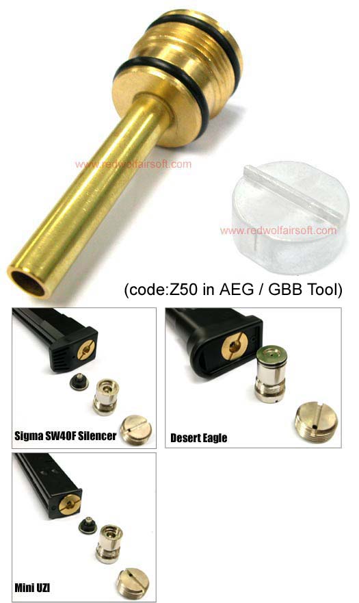

John JACK
20-6-2005 17:29 John JACK
Переделывать не надо, программа-минимум это такая хитрая пробка на оный с клапаном заправочным. Но надо будет возвратную пружину затвора ослаблять, а то он перезаряжаться не будет.
Eros
20-6-2005 18:09 Eros
Спорить не стану. Поставь "пробку". Но резервуар под газ с установкой пробки появится сам собой?
John JACK
20-6-2005 18:14 John JACK
Ага. Там баллон не в рамке держится, как у МР-654 и иже с ними, а закидывается целиком в трубу и закручивается пробкой.
Dubb-Dubb
20-6-2005 18:20 Dubb-Dubb
Блин, а я вот впечатлен. А мне вот понравилось
John JACK
20-6-2005 19:06 John JACK
Вот та пробка:
Eros
20-6-2005 19:13 Eros
Парадокс.. . Внутри баллон? А в торце пробки клапан что-ли под более "мягкие" газы.
