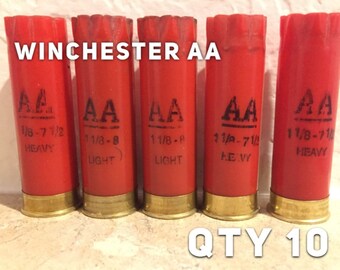

Да, качество гильз на первом фото отвратительное, похожи на наш Рекорд.
Под рукой только АЗОТ, сравните с Винчестером?

У вас на картинке гильзы с отслоившимся после выстрела от трубки донцем(щель видна), такая гильза не может быть хорошей.
Тут не нужно быть шаманом, достаточно иметь некоторый опыт.
Вот у Ремингтона гизьзы АЙС, я как то целую корзину нашел, имею представление.

ну, насмешили )
та картинка случайная из интернета лишь чтобы дать общее представление как они выглядят, нагуглена за 10 сек ))
Не вижу где там отслоение, да и пофиг..
Я использую и Вин АА и Рем STS и какие-то еще тоже Рем. Просто промерил щупом глубину и выбрал, чтобы было по 25шт однотипных.
