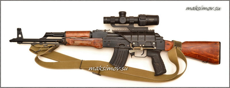

Черномор 22-06-2017 22:26
Небольшой обзор крона 'SAG АК side mount'
http://www.maksimov.su/in.php?...sag-kron-ak.htm
С ув.
click for enlarge 756 X 505 198.8 Kb
click for enlarge 788 X 505 169.3 Kb

Мои наблюдения за людьми, юзающими на сайгах боковые кроны показывают, что крон тут нужен вот в таких габаритах. 4 см перед целиком никто никогда не использует.
click for enlarge 1008 X 400 127.3 Kb
