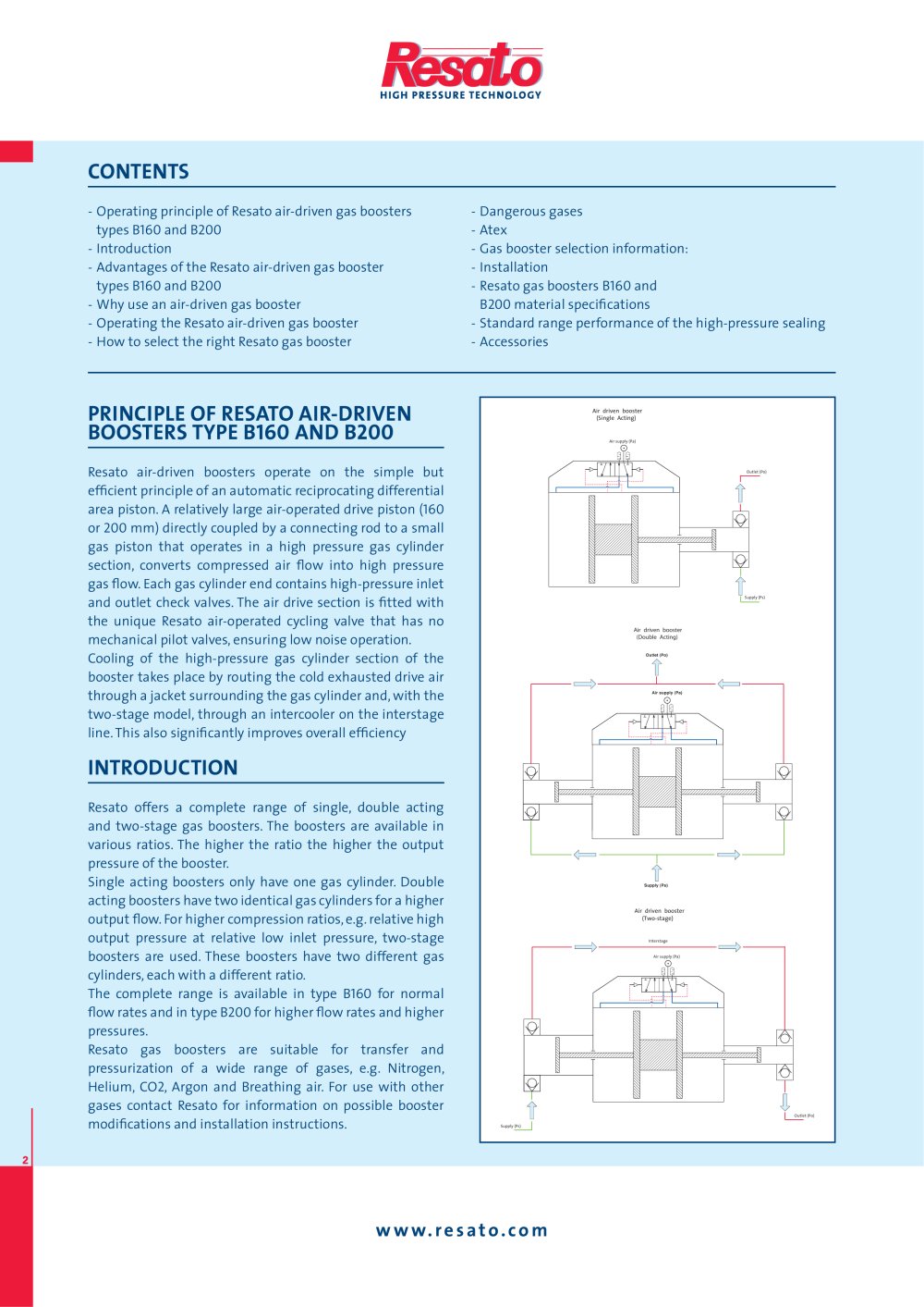

Vadim Nord 12-02-2011 15:57
Originally posted by ZDL:
ручной насос ВД с электроприводом.
Шумно и громоздко.
Толи дело - опозитный бустер, с приводом от водопровода.
Работает бесшумно. Вода попутно охлаждает. Привод - дармовой. Перекачать не может. При правильном речёте диаметров поршней.
Не требует присмотра.
Компактен.

Borshevich 09-02-2011 03:23
да предлагали и делали 2 соединенных цилиндра - в одном воздух, другой к керхеру через переключающий кран (как душ в ванной), а диаметры цилиндров и подкорректировать можно.Жидкость по кругу
Это уже как бустер получается.

Quest61 08-01-2011 17:03
рисунки поясняющие принцип работы бустера
img.directindustry.com
intezet 08-01-2011 16:59
Поглядите по ссылке-девайс копия Братушкиного, т.е. одноступенчатый.

Последняя схема она и есть, только насос двухступенчатый в мёртвых точках соотношение плеч рычагов более 1000, что позволяет развивать большое усилие. Главное говно это кривошип пока не получается сделать его достаточно надёжным. Реверсивная нагрузка в 250-300кг постоянно пытается его отломать. Ремень с шестернёй эту нагрузку вообще не видят.

Originally posted by иваныч:
Стартовая головоломка:
иваныч вот схемы
click for enlarge 380 X 248  10,6 Kb picture
click for enlarge 420 X 246   9,7 Kb picture
click for enlarge 448 X 402  15,6 Kb picture
click for enlarge 476 X 328 421,0 Kb picture

Aleksandr86 14-12-2010 21:15
В браузере переводчик есть.
RICCI 14-12-2010 20:45
Блин буков иностранных не знаю Aleksandr переводи.
Aleksandr86 14-12-2010 19:40
Вот сдесь найдёшь ответ:
click for enlarge 1099 X 607 100,5 Kb picture

Lend 06-03-2010 16:10
В японии такие преоброзователи давления есть давно
если память не изменяет то 8бар на входе 280бар на выходе
16бар-360бар соответственно.
напрягает только цена 3500-4000 не наших денег.
