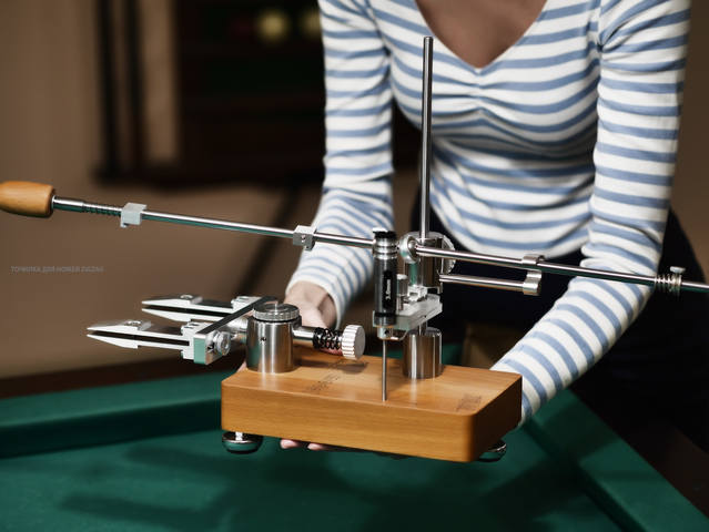

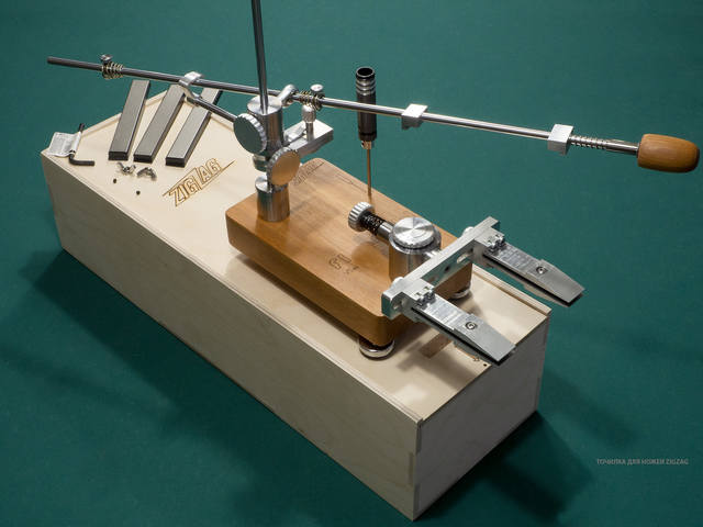

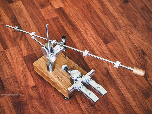

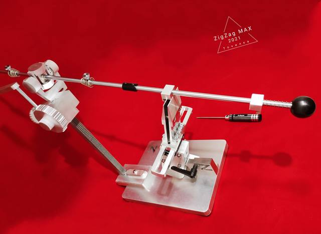

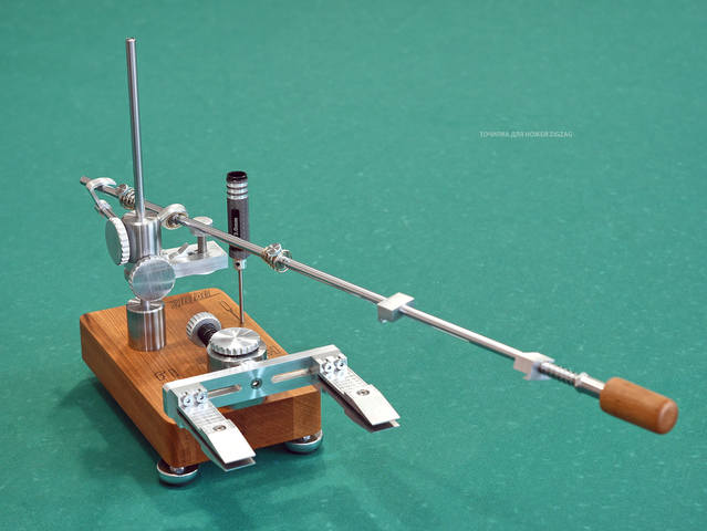

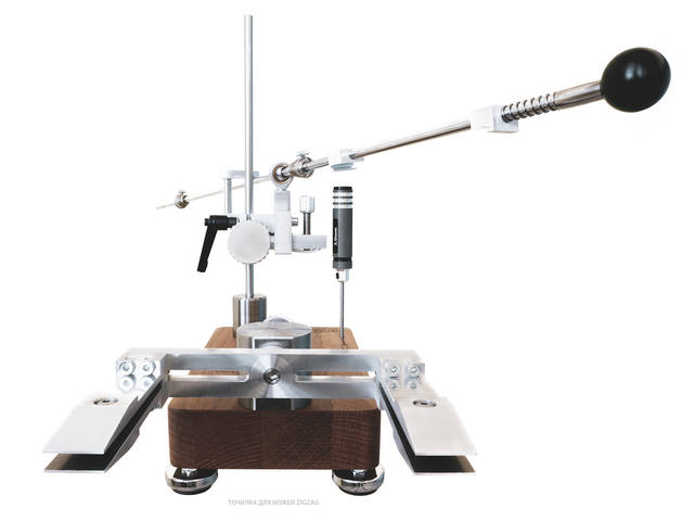

Продам заточную систему ZAG MAX и алмазные абразивы, для заточки ножей.
fotoboss 24-05-2019 16:49

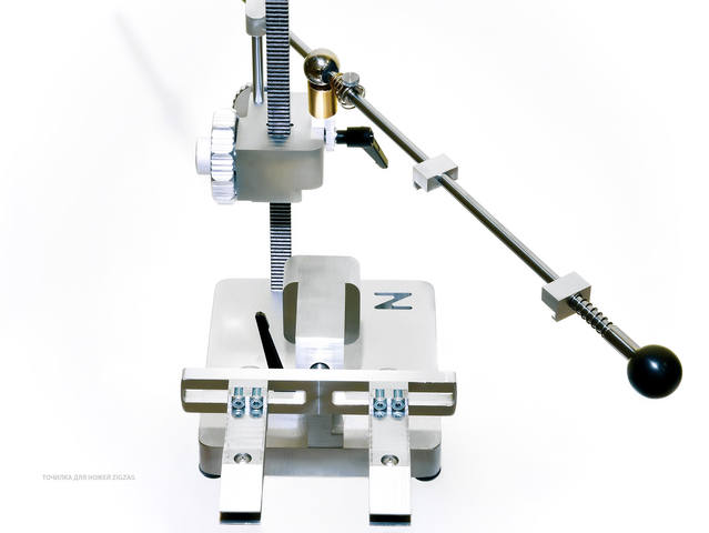

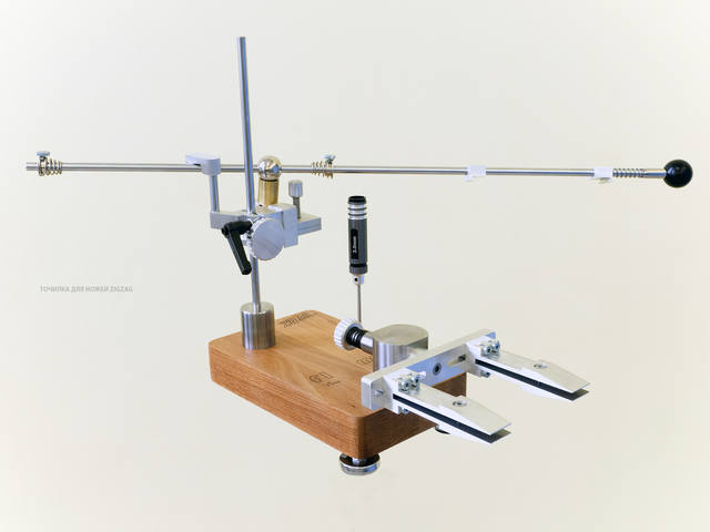

Точилка для ножей.

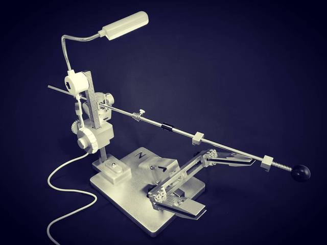

ZAG MAX+ - 30400 руб.
ZAG MAX+ без света - 26700 руб.
ZAG profi+ - 16300 руб.

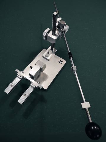

ZAG MAX+ левша без света - 26700 руб.
ZAG MAX - 23900 руб.
http://zag-max.ru/

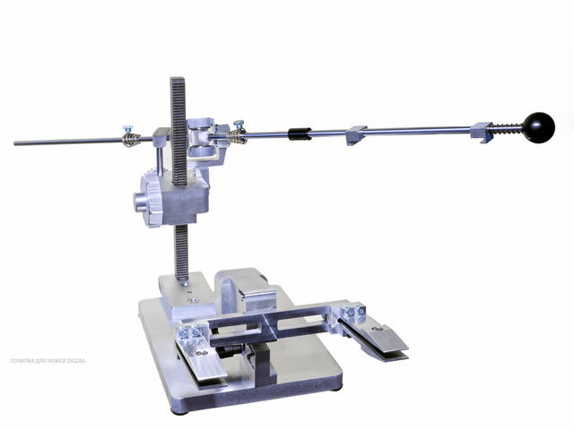

Основание: бук, 230мм * 136мм * 40мм./ Металлическое 7075Т6 180мм*230мм.
Длина горизонтальной штанги без учета рукоятки 730мм.
Вес: 3.2 кг. (MAX 5.2кг.)
Материалы: сплав 7075 T6.
Комплектация: заточная система с дискретным реечным подъемником с автоблокировкой, поворотный механизм с дополнительной регулировкой угла, профессиональный держатель абразива со слайдером и дополнительной опорой угломера, съемная планка поворотного механизма, 2 стандартных зажима, подшипниковый шарнир со втулкой скольжения европейского производства, парковка, ключи. Ручка производство Германия, съемная - на резьбе. Упаковка в картонную коробку. За доп. плату в фанерный ящик.
MAX - Диапазон углов заточки со стандартными зажимами от 10 до 85 градусов (20 - 170 полный угол), в стандартной комплектации (зависит от клинка).

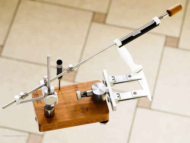

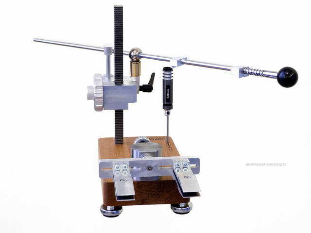

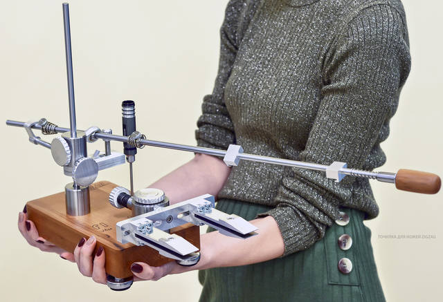

Точилка для ножей ZAG profi+.

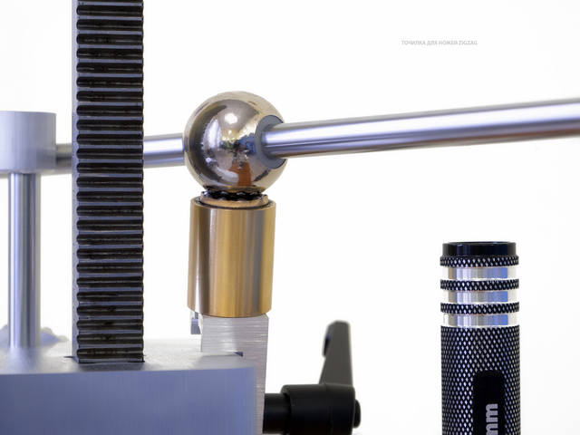

Отличается от ZAG F1 profi шарнирным узлом скольжения со втулкой вместо роденда.

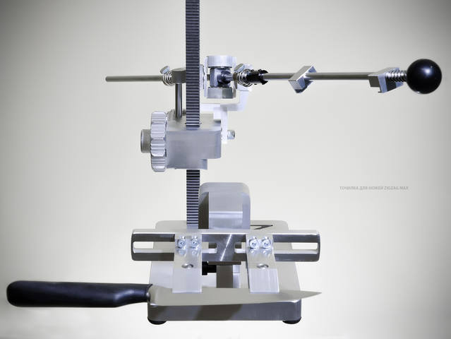

Точилка для ножей ZAG MAX
Дискретный реечный подъемник с автоблокировкой. Поворотный механизм с дополнительной регулировкой угла наклона. Съемная рамка. Держатель абразивов со слайдером и дополнительной опорой угломера.
Зажим для ножниц - Для заточки ножниц и инструмента с большими углами. Угол заточки от 50 до 80 градусов на сторону.
Приспособление для линзы Convex N1 - 500 руб.
Приспособление для линзы - Convex N2 - 500 руб.
Центральный зажим для клинков. 34мм. - 2100 руб.
Приспособление для заточки ножниц ZAG - 1400 руб.
Стандартный зажим 0-5.5мм - Цена: 1800 руб.
Цельнофрезерованный зажим с поднутрением - Цена: 1800 руб. (Комплект из двух штук 3600 руб.)
Алмазы 80, 120, 200, 320, 400, 500, 600, 800, 1000, 1500, 2000, 3000. Кожаные бланки. Цена: 300 руб.
Паста ГОИ (пирамида) для ножей - 160 руб.
Алмазная паста различной зернистости на масляной основе - 165 руб.
Электронные угломеры
Веневские алмазы двусторонние (двойные) с разной гритностью по сторонам.
Доставка СДЭК и почта России.
Отправка осуществляется из города Екатеринбург.
Возможна международная доставка.
https://vk.com/zag_max

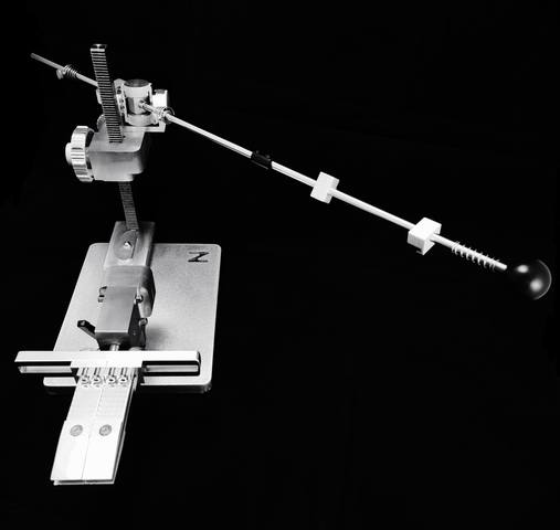

Точилка для ножей ZAG MAX+
click for enlarge 1368 X 1024 71.5 Kb
Точилка для ножей ZAG MAX+ без света

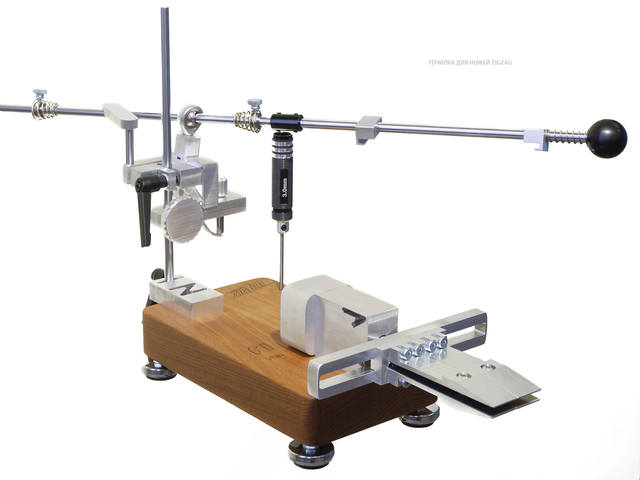

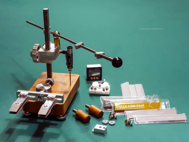

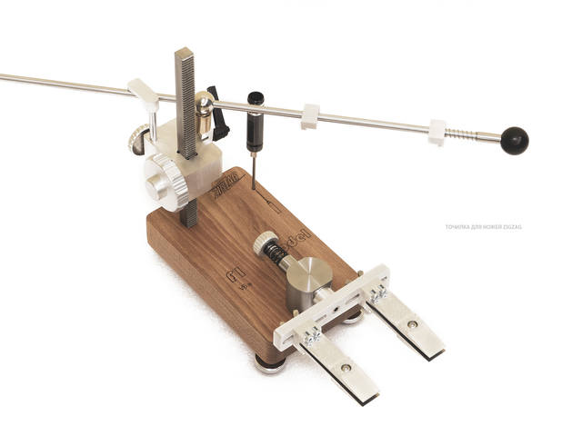

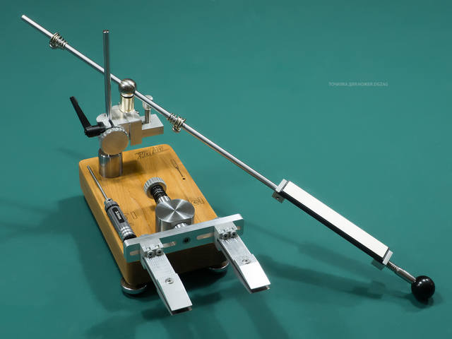

9.06.2019 F1 v2.
Изменения во второй версии:
1. Изменилось размещение шарнира на его блоке. Минимальный угол достигается без переворота блока и с сохранением функции парковки.
2. Шарнир получил наклон. Увеличилась максимальная длинна затачиваемого клинка.
3. Увеличена длина горизонтальной штанги. Теперь можно крепить и полностью использовать бланки до 200 мм.
4. В комплекте появилась контргайка для механизма натяжения поворотной оси. Если при поворотах против часовой стрелки наблюдается раскручивание гайки натяжения, контргайка полностью решает проблему. Накручивается от руки. Ключ не требуется.
5. Парковка для ключа.
Также несколько незначительных доработок, в том числе в компоновке.
20.07.2019

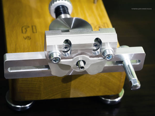

Новые стандартные зажимы с увеличенным расстоянием между губками.
Также увеличена жесткость зажимов, твердость и износостойкость губок.
В наличии алмазы 240, 500, 1000, 2000, 3000. Кожаные бланки.

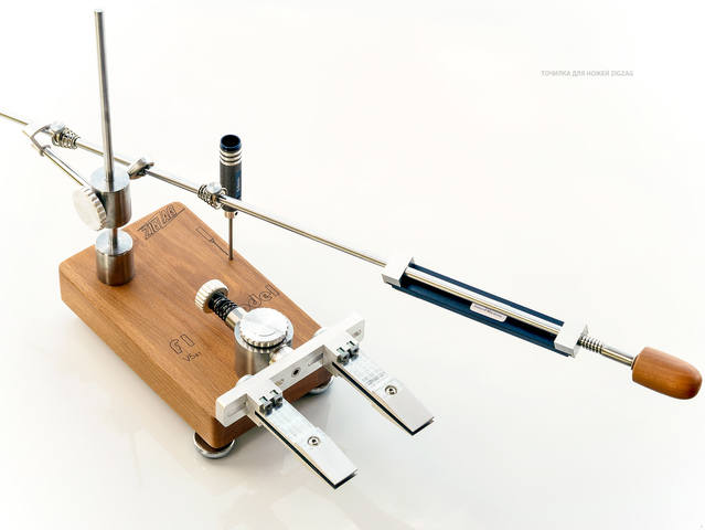

По длине, прикладываю фото, чтобы недопонимания не получилось. В ближайшее время появятся различные дополнительные зажимы. При установке стандартных зажимов вплотную, приходится вместо накаток, ставить обычные гайки.
Расстояние между губками в стандартных зажимах 3мм. Соответственно можно быстро и надежно зажать от ноля до примерно 2,5мм. Если большая толщина (до 4мм примерно) нужна эпизодически, можно ставить подкладку ближе к основанию и надежно зажимать, но с лишними телодвижениями. Если нужно регулярно зажимать толстые клинки, то потребуются специальные дополнительные зажимы (скоро будут). Минимально пробовал зажимать щуп 0,1мм, зажимает отлично всей плоскостью. Ширина паза в крепежной планке 6мм, так что есть совместимость с другими системами с таким пазом.

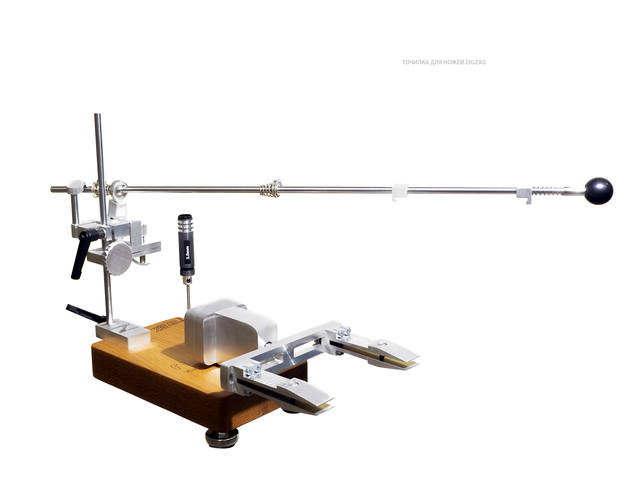

Вот кстати стандартными зажимами зажимал:

С сегодняшнего дня комплекты идут с новыми стандартными зажимами, с увеличенным растояниием между губками - 4 мм и увеличенной жесткостью. Зажимать со спусками от обуха можно без проблемм, до определенной толщины. Это не отменяет появление дополнительных зажимов, для еще более толстых клинков. Обязательно будут. Просто пока не успел. В первую очередь делаю точилки, что-бы не прокалывать по срокам. Также изменился материал зажимов, теперь В95Т1. Ранее был АМг6. Новые губки имеют большую твердость и износостойкость.
click for enlarge 1707 X 1280 194.4 Kb
Виталий1234 20-07-2019 13:53
Изначально написано fotoboss:
Видеообзора пока нет. Неуспеваю. Надеюсь кто-нибудь из пользователей сделает независимый.

Шарнир имеет большие рабочие углы, что увеличивает рабочую зону, а главное позволяет выводить штангу с абразивом дальше из рабочей зоны чем при использовании роденда, что очень комфортно при перевороте ножа, других процедурах между непосредственным воздействием абразива на клинок, а также при хранении.

ZigZag F1 MAX

Теперь и на profi+ появилась парковка.

Точилка для ножей ZigZag F1 MAX

Изменилась крепежная планка поворотного устройства. Увеличилась длина планки на 20мм. Максимальное расстояние разведения зажимов на планке увеличилось на 22мм. На всех моделях планка одинаковая.
Заточной станок для ножей ZigZag F1 profi.

Ширина паза в крепежной рамке увеличена с 6 до 10мм. Появилась возможность съема вертикальной стойки и дополнительной регулировки. В версии MAX поворотка агрегатирована с узлом наклона в базовой комплектации.

ZigZag MAX
Hunter031 28-11-2020 17:10
И сколько такой на сегодня стоит?
fotoboss 28-11-2020 18:04
Изначально написано Hunter031:
19900 руб.
fotoboss 28-11-2020 19:18
Точилка для ножей ZigZag MAX.
Изменился кронштейн регулировки угла под поворотным устройством: теперь фиксация одним рычагом. Изменить угол теперь можно еще быстрей - практически за секунду. Фиксация такая же монументальная.
Модель MAX стала комплектоваться другой втулкой УС, еще более бесшумной (отличается черным цветом).

Основание увеличились в длину и имеет второе крепление для рейки на большем расстоянии. Оба установочных отверстия могут использоваться на выбор в процессе эксплуатации.
Вместо одной из ручек установлена ось на шарнире изменения угла поворотки.
Ну и самое значимое:
Появился новый шарнирный узел на подшипниках, он будет стоять на max, и будет представлен в ближайшие 24 часа надеюсь.

fotoboss 17-12-2020 14:18
Изначально написано korobkoff:
Больше вопросов, чем ответов:
- почему шар на магните отвергнут?
- почему не "до-шаровый" вариант (к сожалению, не знаю названия, - тот, что стоит на Ваших более дешевых системах)?
- каковы отличительные особенности в сравнении и с тем и с другим?
А кто сказал, что кто-то отвергнут?
Роденд ставится на F1, F1 profi.
Магнитный шарнир ставится на F1 profi+
Подшипниковый шарнир УС ставится на MAX.
Основной минус роденда угол работы. Менее удобно парковаться, нельзя далеко отвести штангу.
Минус магнитного шарнира, при сильном ударе ограничителями может соскакивать со своего места.
Подшипниковый шарнир лишен всех этих недостатков и имеет самый плавный ход.
На остроту ножей тип шарнира не влияет.

ZAG profi+
16300 руб.
fotoboss 10-08-2022 18:34
click for enlarge 1024 X 766  47.7 Kb
click for enlarge 958 X 1280  51.9 Kb
Обновленный ZAG profi+ обрел независимый компенсатор толщины абразива от ZAG MAX+ и регулируемую парковку.
