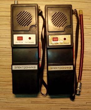

Аркан по поводу отечественных сибишных портативок вы не правы,по поводу всего остального полностью с вами согласен,ТС если честно что то понять вас не могу! С уважением ко всем.

Аркан 14-02-2015 22:41
Изначально написано aleks.79:
Действительно ничего не знаю о существовании си-би портативок советских времён. Нет, помню из позднего СССР такие смешные одноканалки, полуигрушки - еле-еле на 20 метров по прямой, но больше вроде ничего и не было...
Были кварцевые одноканальные, вполне неплохо на 5 км через них общался.

Bolo 24-03-2015 14:26
Originally posted by rz26O:
Всё таки УБИЙСТВЕННАЯ "веда -чм" посеръезней будет
До веды-ЧМ был более старший монстр "Электроника-ЧМ" рязанского радиозавода. Одноканальная, на 16-й канал отечественной сетки СВ. Не без труда нашёл фото этого изделия, в обнимку с которым в свой время провёл едвали не весь 1990-й год
В оригинале антенна - телескоп, мощность - 0,2-0,5Вт, ЧМ. Они тогда были дико популярны как первая портативка для гражданского пользования. Ну и соответственно тут же перепаивались 2 выходных каскада, моще уходила к 3-4Вт, антена выкидывалась, ставился разъём СР-50, на которой гордо реяли толстые колбаски самодельных витых (настраивали в институте Радио на Авиамоторной)
От это было время...
А потом уже "Веда-чм" появилась.
Хотя ещё тогда с ужасом я смотрел на пластиковый из полистерола корпус, а уж схема внутри с кнопкой "Прд-прм" на треть платы вообще приводила в ступор Конечно изделие долго жить не могло, но как веха истории СБ в России должна быть.
rz26O 26-03-2015 12:29
Да уж=)))) Я такую не видал даже. Вспоминая "уралы" представляю что за хрень=)))
У меня ещё была такая штука "ТАИС Вт200".АМ 0.2Вт. Руки оторвать тому, кто изобрёл её без шумодава, всегда шипящую. А следом была "ТАИС Вт22" 2-х ваттная , двух канальная, размером с уралы. Тоже убийственная веСЧЬ=)На них были негнущиеся "спиралки"=))
А один из последних экземпляров линейки "Франкенштейн", из хромающей России, это вполне себе рация "сигнал-н". Для погранцов. На ЛоуБэнд. Довольно не плохие данные и хорошая элементная база. Но внешне - это как "урал" или "веда-чм". Без слёз не посмотреть. Там даже экранчик взят с какого-то майфуна=))) И вместо сегмента "busy" там появляется два колечка (как на свадьбе) обозначающие на майфунах "СТЕРЕО". А режим ЗАПИСЬ обозначается знаком "ключ" ( как LOCK) =)))). Очень мерзко пикает. Громкость крутится под конец, а минимум не убирается вообще. А её чехол сшит видимо для речного окуня. Там для переноски три ремня (буквой "Т")и как его надеть моей фантазии не хватило. Продавец тоже оказался без смекалки=))) Пришлось отрезать и пришить заново=))
В общем нам в пору открывать музей "чудо отечественной электроники"=))В память о вождях Ельцине и Горбачёве.
