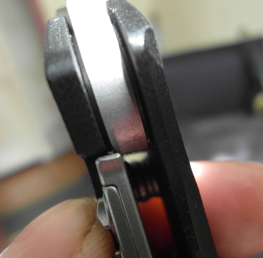

Есть, правда, пара косячков. Лично я такие вещи косяками ножа не считаю, потому что они не влияют на его рабочие качества, но раз про них писали в разных темах, то упомяну и я, так сказать для статистики.
Обух обработан откровенно плохо. Точнее, он скорее всего вообще не обработан. Его, похоже, оставили таким, каким он вышел после вырезания заготовки из стальной пластины. Выглядит это вот как:
click for enlarge 535 X 800 122,4 Kb picture
Неаккуратно, однако! Особенно учитывая, что нож не из дешевых. Есть опасения, как бы эти мини-раковинки на поверхности не превратились в очаги коррозии. 20% хрома своё дело, конечно, сделают, но сомнения всё равно есть. Ещё на фотографии можно увидеть, что боковые поверхности клипсы также обработаны плохо. На ножах Benchmade это обычно считают косяком. Непонятна мне такая небрежность, тем более, что она прямо таки контрастирует с очень высоким качеством сборки ножа и обработки всех других поверхностей: детали подогнаны идеально, при встряхивании как открытого, так и закрытого ножа не слышно никаких звуков, клинок точно по центру, фаски где надо сглажены.
click for enlarge 1000 X 697 247,8 Kb picture
В общем, непонятная фича. Если присматриваться, можно заметить и небольшую ассиметрию в местах схождения голомени, спусков и сведжа. Но это уж так, ради придирки.

Hirschfanger 23-12-2011 10:44
Резьба. У меня из 35-ки шпеньки откручиваются от руки даже без напряжения лицевых мускулов, только что ещё раз проверил
Придётся на фиксатор сажать.
Прошу прощения, а Вы не могли бы фото сделать в отвернутом виде?
Пока на фиксатор не посадили...
Я на своем пробовал, все мертво держится.
Voron65 23-12-2011 11:12
Попробую. Причём втулка люфтит в отверстии клинка, при полной затяжке- монолит, так что торцы шпеньков подогнаны нормально, а вот почему такая фиксация, странно.
click for enlarge 640 X 480 73,4 Kb picture
Hirschfanger 23-12-2011 11:28
Абалдеть... Вот так легко все разобралось?????
Огромное спасибо Вам, весьма полезная информация

Еще одна новость. Разобрал свои два Сокома - внутренние волнистые шайбы отсутствуют. При этом нет вообще никаких люфтов. Клинки ходят мягко. Ножи куплены в разных местах.
Номера ножей короткие:
Что ни Соком, то сюрприз...
DerRock 28-12-2011 16:29
Вот опять не понимаю! Есть же технология производства. Ну как могут у одних шайбы присутствовать, а у других отсутствовать? Дело даже не в наличии или отсутствии люфтов. Сам факт - это небрежность или такие эксперименты?
Sidav 28-12-2011 17:32
Я думаю это сборка по ситуации . Я уже высказывал такую мысль, что сборка этих партий, такое ощущение, проводилась в какой-то спешке, вот и вылезли эти, даже не косяки, а небрежности. В каталоге ножей 2011г. Сокома нет! Тем не менее, считаю, за такую цену на все эти мелочи можно закрыть глаза и не париться. Олд скул уже не будет, последние Сокомы с ними сравнивать нет смысла. Придется все огрехи уже самим исправлять. Вон почитал ветку про Страйдеры, там тоже люфты и проскальзывание фрейма и это про нож, который дороже. И ничего, все это признается нормальным, а здесь прям какая-то у некоторых истерика по этому поводу.

Вопрос к владельцам новой версии сокома: есть ли у вас такой же артефакт как и на моём ноже, связанный с зубачтостью проточки на обухе под шарик микробара? Надо ли канавку отполировать, или можно забить? Плавный ли у вас ход шарика по канавке?
Я не очень люблю раскручивать готовые изделия, дабы не сорвать всё при обратной сборке, поэтому ваша оценка важна.
DerRock 03-02-2012 21:11
Возможно, Вы что-то неправильно формулируете? На обухе нет никакой проточки под шарик.
У моего всё довольно аккуратно:
click for enlarge 924 X 678 218,8 Kb picture
13triton 03-02-2012 23:02
Да, прощу прощение, я имел в виду пятку клинка (или как оно там называется). Именно про проточку на фото я и говорил. В моем варианте она сделана мелкой фрезой и канавки от фрезы расположены перпендикулярно движению шарика. Когда нож складывается, шарик делает легкое дыр-дыр-дыр
Sidav 05-02-2012 12:37
Ниче не понял.
13triton 05-02-2012 19:14
По-поводу непонятно:
Нож за такие деньги у меня первый, инструкции по разборке и моментам затяжки на винтах при обратной сборке не нашел. Алюминий срывается влёт, даже Т6065. Поэтому не хотел лезть внутрь.
На картинке красным штрихом показано положение канавок от фрезы, всё остальное так же. Шарик шел не по нормальной канавке, отполированной, а именно по зубчикам от фрезы. Вылечилось минутной работой круглого алмазного надфиля.
800 x 587
Картинка исправлена.

click for enlarge 360 X 640 94,6 Kb picture
большой палец на плашке с фреймом, указательный или средний - на другой плашке, и сводите пальцы изо всех сил, одновременно фиксируя винты на плашке без фрейма. После этого переворачиваете нож, размещаете пальцы на тех же плашках, снова давите и фиксируете винты на другой стороне. Осевой винт довинчивается в последнюю очередь.
Если всё делать быстро, то анаэробный фиксатор резьбы можно наносить сразу, иначе - на максимально зажатом ноже, включая осевой винт, винты снимаются по одному, мажутся фиксатором и завинчиваются обратно.
В результате заход фрейма стал меньше, и в сочетании с предыдущими пунктами я получил отлично работающую механику замка!

HMI 14-07-2012 13:51
какая речь о хорошем ноже?
нож новый,ничего им не делал,раз 5-ть открыл и вот тебе вся гениальность конструкции:
click for enlarge 1613 X 1833 207.4 Kb picture
ну и "умелые руки" сборщика оставили клеевое клеймо и оскол на отверстии для темляка:
click for enlarge 1920 X 1438 164.2 Kb picture

качество ножей Microtech падает!
ваш какого года выпуска? мой 01/2012
matigo 14-07-2012 17:45
Ну и что такого от потертостей и стесаного на 1мм края темлячного отверстия?
рукоять - АЛЮМИНЕВАЯ!
От ключей в кармане могла помяться.
Тем более, что раз стес не покрыт краской - значит дефект образовался уже после окрашивания.
С такими требованиями можно подходить только к полурукодельным ножам!
к Себензе - Бредли, например.
Недостатки, если есть желание, можно найти в любом ноже,однако, если нож пришелся по душе, то МЕЛКИЕ (не влияющие на способность работать) недостатки становятся особенностью твоего экземпляра.
А вот если ож не по-душе - то только продавать. Все равно на полке будет лежать вечно новый и БЕЗ недостатков.
HMI 14-07-2012 17:59
нож НОВЫЙ из коробки вылазил 5-ть раз (для фото сессии)
на кармане не был,ничего им не делал!!!

HMI 14-07-2012 21:30
на моём нету вот такой загагулины:
771 x 444
babay78 15-07-2012 11:42
На карбоновых этой загогулины нет. Не переживай. А по люминию, у меня тоже там же следы от шпеньков, плюс еще на темляке черепок висел, вот белое покрытие с него сточилось без последствий, а медяшка осталась на спинке плашек в лучшем виде. Допускаю, что надо пройтись порошком, или моющим средством и щеточкой пожестче, но пока руки не доходят. Да и повторюсь, страшного в этом ничего не вижу)

сегодня получил ещё соком 02/2012
клипса в два раза жосче,стеклобой "сидит" ровно,не болтается,не дребезжит и сам по форме другой.
Несколько раз открыл и закрыл нож на плашках остались следы,но не так значительны как на 01/2012
камрад мигель 43 прав (нельзя покупать машины собранные в конце месяца, в пятницы и понедельники и т.д.),
а я добавлю: и любую январскую продукцию (еда не в счёт )!!!
в январе микротековцы ещё квасили вот и наделали лажи.
в общем сегодняшним (02/2012) сокомом доволен и могу сказать что он без косячный,за исключением особенности конструкции!
click for enlarge 1376 X 2494 235.3 Kb picture

Экселенц 28-07-2012 12:17
Рыжие пятна от муравья как и ожидалось без проблем оттерлись ластиком после разборки. В осевом ничего не порыжело хотя лил я именно туда, это порадовало. Еще порадовало что нож очень легко разбирается промывается и собирается. Конечно любой нормальный нож легко разобрать промыть и смазать, это не современную велосипедную втулку перебрать. Но ножи с обкладками из г10 и стальными плашками набирают дополнительно грязи между рамой и г10 тогда как сокомовской рукоятке из двух половинок это не грозит. Еще порадовала оська микробара. Была бы резьба в конце оси эта резьба быстро убилась бы от нескольких разборок при засовывании и вытаскивании оси ведь микробар подпружинен будь здоров. Но резьба там где нужно - в начале оси, правильно сделали. Продуман до винтика? :-)
Удивила всего одна шайба, с другой стороны клинок скользит прямо по люминиевой рукояти. Зачем так сделано, чтобы меньше грязи попадало?

Да брать я думаю можно, качество вполне себе.
Фото обуха 11 и 12 года ножей тому в подтверждение.
click for enlarge 1920 X 1434 855.4 Kb picture
chiseliov 06-11-2012 13:58
Спасибо за фото , разница действительно есть ...

DerRock 01-06-2013 12:52
У моего ножа тоже есть небольшая асимметрия фальша, но в работе это не ощущается, и вообще, увидеть можно, только если специально искать. Косяком не считаю.

Skywatcher 03-06-2013 11:56
У моего ножа тоже есть небольшая ассиметрия фальша
а такой финиш обуха (точнее его полное отсутствие) как на фото, особенно участок близ насечки - это нормально?
мигель 43 03-06-2013 13:47
ненормально. поэтому и говорили в свое время о том, что новый выпуск - бледная тень олдскульных сокомов.

DerRock 03-06-2013 23:40
Ну вот для первых выпусков новых Сокомов это норма, хотя конечно это не нормально. В обзоре я про это писал. Можно конечно говорить, что "это не баг, а фича", но учитывая, что в дальнейшем такого не было - просто удивительная небрежность, которая не перестает удивлять и с течением времени. Но хочу подчеркнуть, что это единственный косяк моего Сокома. Причем, косяк этот сильно контрастирует с отличным качеством обработки и сборки всего остального. В общем, непонятная фигня была, но сейчас от неё вроде избавились.

TomHard 27-04-2014 08:54
Уважаемые знатоки, прошу подсказать. Купил нож, б/у, но не суть. Socom Elite от 09/2011. Столкнулся с несколькими моментами. Первый - очень тяжело ходит клин, по сравнению со всеми моими ножами. Второй, зачем на микробаре винт и он всегда такой упругий на отжим? Третий - возможно ли купить в России винты под торкс на рукоять ножа. Четвертый, при ослаблении осевого, клинок начинает ходить более легко, но тогда закусывает микробар, бывает что и так тяжело его отжать. В общем это особенность эти ножей, или мне просто достался неудачный экземпляр, который надо регулировать. P.S. Стеклобой не гремит, клин по центру, удачный экземпляр и очень нравится мне этот нож. P.S.S. Как я понимаю, есть такие ножи и в автоматическом исполнении?
Нажмите, что бы увеличить картинку до 1920 X 1440 685.9 Kb
Нажмите, что бы увеличить картинку до 1920 X 1440 619.8 Kb
DerRock 27-04-2014 11:27
В автоматическом исполнении новых выпусков нет, насколько мне известно. Только старые.
По поводу хода клинка и микробара - думаю, Вам надо разобрать нож. Может, масла капнуть, и посмотреть, что там с пружинкой микробара. Чтобы снять микробар, как раз этот винт придется открутить.
Тяжелый ход клинка и очень тугой замок - это НЕ особенности этого ножа, что-то именно с Вашим экземпляром.

TomHard 27-04-2014 14:24
Спасибо. Завтра сделаю, благо специально брал на торксах.
TomHard 27-04-2014 14:25
Но замок судя по всему подклинивает.
Кромсатыч_Саша 27-04-2014 17:45
Пятку клинка можно полирнуть.
TomHard 28-04-2014 08:51
Разобрал. Вхлам мятая шайба, плюс проблема с микробаром. Попозже выложу фотки. Отсюда вопросы, возможно ли где-то купить шайбы новые? И сам микробар? Или к умельцам?

TomHard 28-04-2014 10:13
Касается. Вроде все верно собрано. Микробар по ходу просто обработали молотком :-).
Нажмите, что бы увеличить картинку до 1920 X 1440 620.9 Kb
Нажмите, что бы увеличить картинку до 1920 X 1440 561.7 Kb
Нажмите, что бы увеличить картинку до 1920 X 1440 675.5 Kb
Нажмите, что бы увеличить картинку до 1920 X 1440 435.6 Kb
TopperHarley 28-04-2014 10:28
Да, как-то всё пожевано.
TomHard 28-04-2014 10:47
Я тоже чуть руку приложил, выпрямить хотел от незнания :-). При всем при этом, клин в идеале.
Sidav 28-04-2014 11:47
Можно предположить что кто-то приложил руку к микробару, раньше, видимо, он проскальзывал далеко, т.е., проще говоря, его пробовали немного расплющить, в результате появилось закусывание. Различные допуски в Сокоме очень маленькие и поэтому надо очень аккуратно все делать.
TomHard 28-04-2014 11:53
Судя по всему именно это и пытались сделать, причем неаккуратно. Вопрос в шайбе. Возможно как-то объехать? Чуть потрогал ее пассатижами - она ни разу ни не пружинистая. Т.е. я ее выгибаю как хочу. Может стоить поставить обычную бронзовую? Потому что, судя по конструкции шайба касается плосткостью плоскость клинка.
Sidav 28-04-2014 12:57
Некоторые убирают эту шайбу вообще и немного подтачивают втулку, но надо делать это аккуратно. В общем, попробуйте поэкспериментировать.
DerRock 28-04-2014 21:35
Я бы на Вашем месте вычистил всё под клинком и смазал. Как-то у Вас там неаккуратно. А шайба на моём ещё более "мятая", но ходу клинка не мешает.

TomHard 07-05-2014 09:34
Разобрал, пролил все баллистолом, вычистил, собрал, правда не сильно затянул осевой. Клин залетал и замок почти перестал закусывать. Люфтов нет. Думаю что делать с микробаром, приводить плоскость в порядок или так оставить, посмотреть как будет себя вести. Нож чумовой!
Кромсатыч_Саша 07-05-2014 10:20
Если вас это не очень напрягает- оставьте. первое правило монтажника: Работает!- не лезь! ))
Нож чумовой!
Это точно. Есть в нём магия.)

LexaSim 07-05-2014 13:08
Микробар не трогайте, иначе может начать упираться в противоположную плашку. Шайбу советую подогнуть так, чтоб волна была более выражена

Кромсатыч_Саша 08-05-2014 07:41
Ну, там делов то- сухарь чуток поправить. Или это и впрямь какио то косяки сборки- разодрать, собрать.
LexaSim 08-05-2014 10:36
Originally posted by Lexa33:
Не, это понятно... Мне то что делать?
ослабить винты, держащие лайнер и сухарь, разложить нож, прикладываем усилие как при строгании, закручиваем винты
Lexa33 09-05-2014 14:55
Спасибо!!

Нашёл тут же старые фотки
click for enlarge 807 X 605 190.1 Kb
click for enlarge 800 X 450 132.1 Kb

А пластилин, это типа как на китайцах с 420 сталью 50-52 hrc?

Элит с D2 у меня есть. Лучшая D2, которую я знаю: вязкая, твердая, отлично держит заточку.
При этом совершенно не питтингует и даже не рыжеет летом от пота на кармане.
Barbarus 20-05-2016 17:51
Originally posted by desert.snake:
А пластилин
Не, не настолько) Как аус8 на крысе. Когда перетачивал, грубым камнем поменял угол минут за 10.

Коллеги, нужна помощь!
На рыбалке провалился в болото, весь был в грязи, в том числе досталось и сокому на поясе. В проточной воде его потом промыл, но все равно решил разобрать.
До этого опыта разбора Сокомов не было - винтики ничем не прогревал. В процессе разбора все винтики выкрутились, кроме одного - там на раз слизалась резьба у торкса, ахнуть не успел. Отвертка была из benchmade-набора, к ней претензий нет. Отдавал мастеру (нет, не из ларька металлоремонта, а из фирмы специализирующейся на продаже/ремонту ножей), он попробовал выкрутить - сказал что пластилин пластилином, рисковать сверлить не будет, резать под плоский шлиц тоже не будет.
Подскажите пожалуйста, какие есть варианты выкрутить этот винтик, все же хочется иметь возможность разбирать нож - нож мне нравится, на рыбалку и на природу постоянно с собой таскаю.

green hornet 23-09-2020 08:20
Изначально написано Y_G:
Может на фиксаторе сидит? Можно вставить биту и прогреть биту на газу чтобы винт тоже нагрелся и отошел. Можно капельку эпоксидки капнуть на биту и вставить в торкс. Когда отвердеет попробовать выкрутить. А лучше опытным ремонтникам по ножам отдать типа Ашота Юрьевича (PIVO).
DerRock 23-09-2020 23:09
У Сокомов винты на синем фиксаторе. Spyderco одно время сажали винты на красный фиксатор, чтобы пользователи не мешали механизму работать. Было много жалоб, и фиксатор сменили на синий. Как раскручивать винты, дали такую инструкцию: forum.guns.ru
Если лень переводить, там советуют сначала вставить в торкс отвертку и обстучать молотком, чтобы сломать связь винта и резьбы за счет фиксатора. Потом с постоянным усилием, без рывков, прижимая отвертку вниз, раскручивать винт.
Думаю, погреть винт тоже будет не лишним.
При сорванном шлице уже может не помочь никакая инструкция, кроме этой
Y_G 24-09-2020 13:03
Пожалуй, так и сделаю - я криворукий - лучше довериться профессионалам. Спасибо за подсказки!
Y_G 04-10-2020 20:30
Ашот Юрьевич - настоящий Мастер! Буквально за 20 минут все сделал, с учетом разборки-чистки-сборки ножа. Новый винтик как родной, сам Марфионе не отличит :) Сам бы я дома, в кустарных условиях, такой ремонт бы не сделал.
