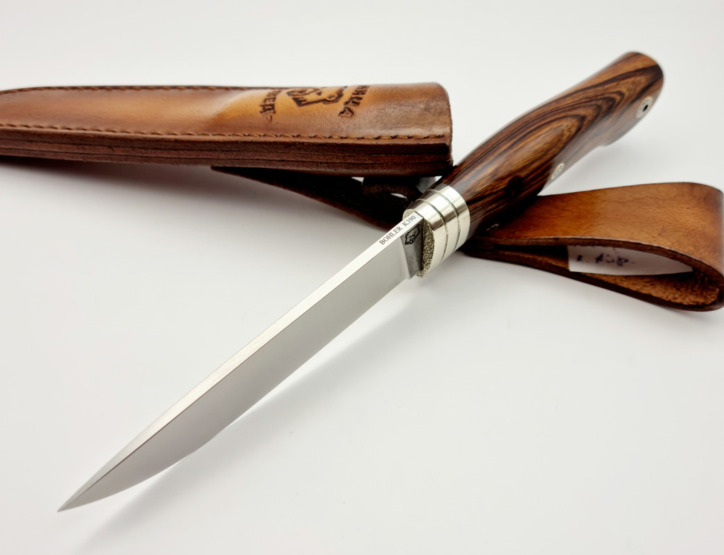

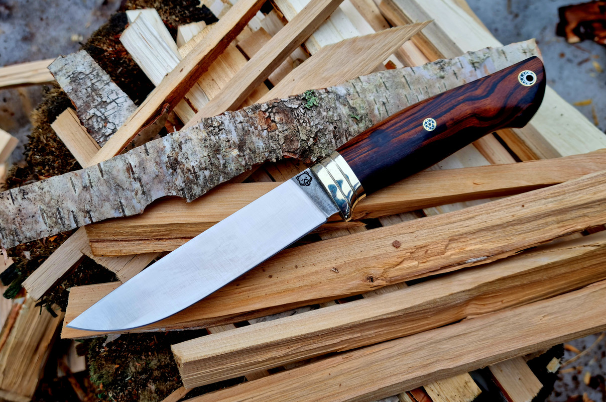

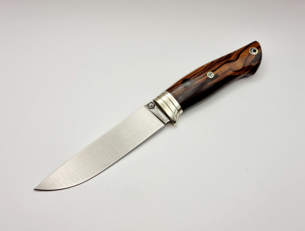

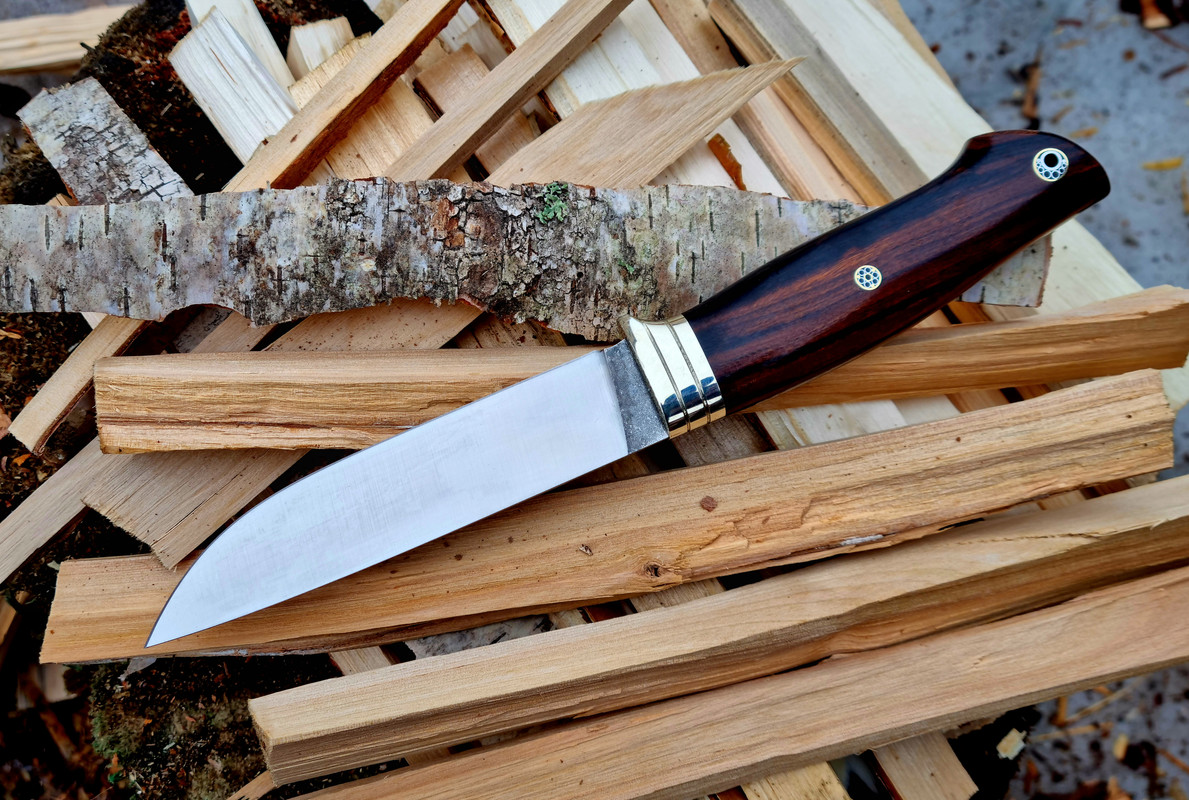

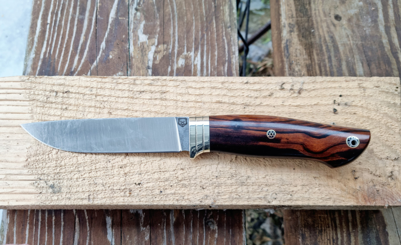

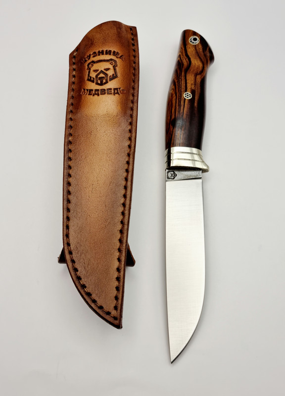

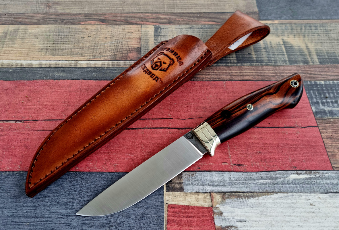

Начну с самого первого и самого любимого ножа. Боровик-1. Приобретен в апреле 2011 на Выставке Клинок, при удивительном стечении обстоятельств. Я, будучи глубоко разочарован в качестве и возможностях ножей, по просьбе мастера кузнеца Сергея Бондаренко почти на спор <протестировал> его нож самым жестоким образом - ударом по дюралевой стойке прилавка . В итоге на стойке был изрядный разрез, а на ноже лишь небольшой след удара и ничтожно малая завальцовка РК. Нож был мною немедленно приобретен и с тех пор сделался любимым спутником и помощником во многих делах по дому и в лесу. Использую его везде- режу мясо, рыбу, хлеб, чищу картошку, последний раз в лесу возникла необходимость вырезать клин из березы , чтоб выбить топор намертво забитый в полено- с любой работой Боровик справляется на отлично. За эти несколько месяцев я его еще ни разу не правил, <заводской> заточки хватает вполне.
Нож небольшой- клинок примерно 11см в длину, 3-4 мм в толщину в обухе, клинок плавно сужается к острию. Спуски немного вогнутые от обуха, сведен на совсем небольшую режущую кромку, заточенную под острый угол. Булат. Обработан хлорным железом, что придает стали серый цвет, очень красиво- сурово и мужественно, я бы сказал. Нож цельнометаллический, монтаж рукояти накладной, рукоять венге. Ножны из толстой черной кожи в которых нож входит почти полностью, держится в них очень надежно, не вылетает даже будучи перевернут <вверх ногами>. В работе очень удобен , режет отлично, заточку держит превосходно, за время использования и в лесу и на кухне никаких следов ржавчины и потемнения клинка. Очень доволен. Нож не стоит тех денег, которые я за него заплатил- он стоит гораздо больше. Работаю этим ножом с необыкновенным удовольствием, простой, крепкий ,суровый, верный, надежный, очень острый друг. Подобного спутника могу рекомендовать любому туристу, рыбаку или охотнику. Мастер Сергей дал мне на него пожизненную гарантию. На днях этот нож отправится со мной в Карелию, где посоревнуется с недавно изготовленным мной ножом с клинком Лаури. Надеюсь свежей рыбки и отличных фотографий хватит посмотреть всем. После отпуска обзор продолжу.
Постараюсь прикрепить фотографий к обзору этого ножа.

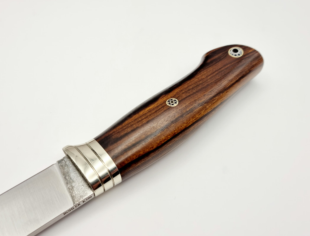

судя по первому фоту, на РК страшные замятия и формировали РК крайне неаккуратно
на РК замятие было токо одно от рубки стойки, нынешней весной я энто безобразие сточил. То что Вы видите на фото явлется фотоартефактами снимка.
я бы даже сказал люминевые стойки..

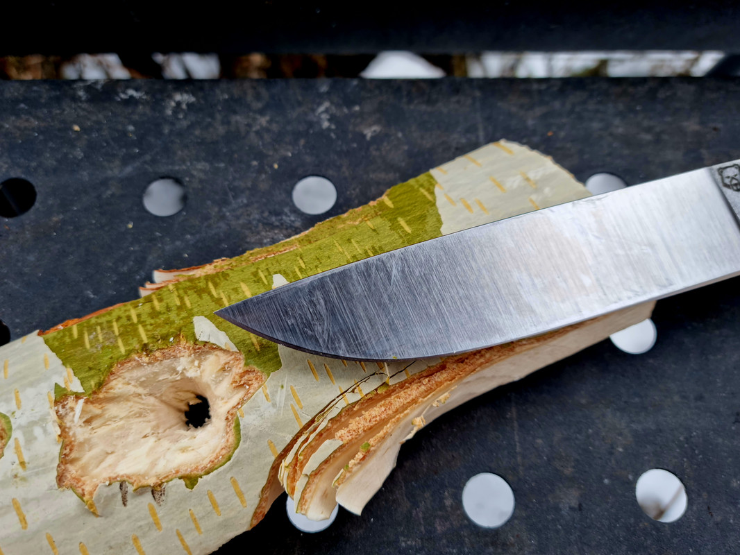

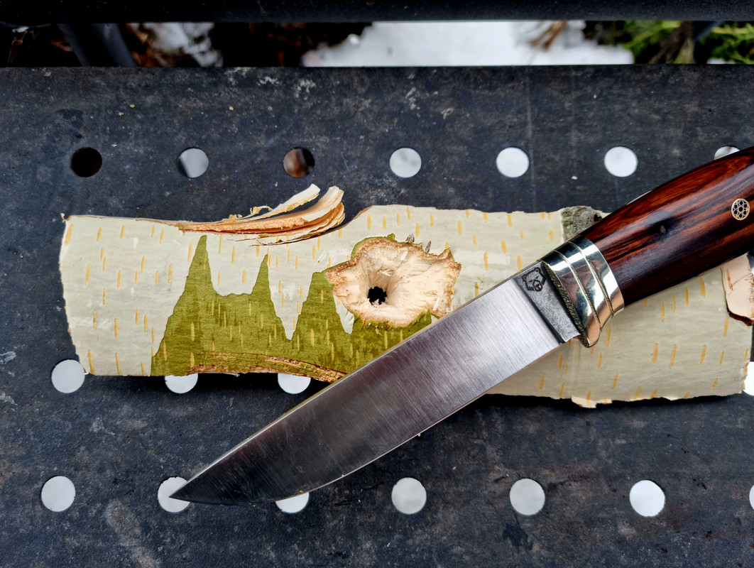

итак по эргономике под определенные задачи нож пришелся мне по вкусу-это первая харизма данного ножа и я начал думать о завладении схожим экземпляром. Так, далее начал смотреть кромку под увеличеним 60х -пошоркана грубым бруском от 200 до 400 грит и видны следы поюза. Небольшой скол-след от стойки был виден без увеличения.
Ну чтож я отправил нож на дюймовый канат в таком виде.режет за три движения
делает 100 отрезов и начинает отрезать уже за 4 движения.
мора сандвик проходит путь от отреза за 1 движение до отреза за 6 движений за 20 отрезов. друзья-соперники с х12мф показали результы от 1 движ до 6 движений в кол-ве от 200 до 350 отрезов.вот часть из них на фото:
Ну далее вторая харизма. Для нормального тестировани я взялся перетачивать нож на дмт примерно на угол 30гр.Сточил скольчик от стойки. Нож точился на удивление легко, и после синего дмт нож принял очень хорошую остроту, буквально дотронувшись до рк подушечкой пальца я получил укус."Какой злой малчик". При точке на пальцах и ноже оставаль темная типа грифеля хрень, постоянно протирал ветошью.на красном камне тряпка упала и я решил протереть лезвие о рабочую штанину, это была ошибка. Я не учел рекурвы и необычайной остроты ножа.штанина была взрезана и порез бедра до 1см в плоскости кожи, хлынула красненькая.20 мин плясок с бинтами, пластырями в ванной комнате нормализовали ситуевину.Доделал на зеленом и ультра-ультра(бежевый) отложил нож.
час Х.
А вот ещё что, в тайне от хозяина перед резкой каната я из исследовательско-хулиганских побуждений без санкции хозяина решился немного порубосить металлическую трубу детских качелей потихонечку.
на рк глазом без видимух изменений.

а неплохо
но имхо нож интересней смотрится с ракурса когда клинок развернут кончиком к зрителю
ИМХО!
Memento Mori, Carpe Diem!
quote:Originally posted by RailMan2000:
я имел в виду само фото )))) чем снимал?
хотя нож тож неплох, особенно в сравнении с тем что на фото в стартовом посте. деревяха уж больно светлая на мой вкус, но это дело вкуса ))))
и рукоять емнип достаточно ухватистая

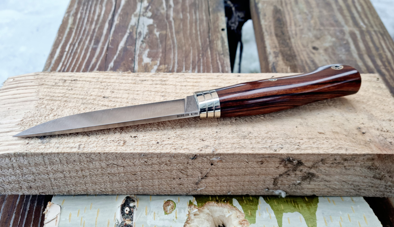

Приобрёл нож Егерь, К390, айронвуд, мозаичные пины, клинок 130мм.
В руку лёг лучше других. Внешне зацепил тем, что достаточно прост, без лишних украшательств, но при этом очень достойно выглядит, я бы сказал, породисто и дорого.
По качеству вопрос нет, заводская заточка вполне хорошая, сведён в районе 0,3мм. Слесарка, подгонка- всё очень достойно, ровно, не подкопаться.
В целом понравилось, что, помимо всем понятных и доступных по цене сталей, активно работают и с современными порошками М390, K390, S390, CPM 125V. И по дизайну много приятных, не заезженных и не вульгарных, вариантов; активно работают с айронвудом, что, на мой вкус, очень хорошо, шикарная древесина. Особенно, когда качественно отполирована- очень красиво на свету играет. На некоторых моделях карбон используют. Ножны тоже качественные, и выглядят хорошо.
Егеря пока особо не тестировал, только на кухне немного- ну тут всё понятно, без замечаний. В статике всё красиво, надо поработать на природе по растопке, веткам, сухой древесине и т.д., посмотреть, как себя порошок поведёт. Закалка в районе 65 едениц.
Дополню информацию позже с более практической стороны.
