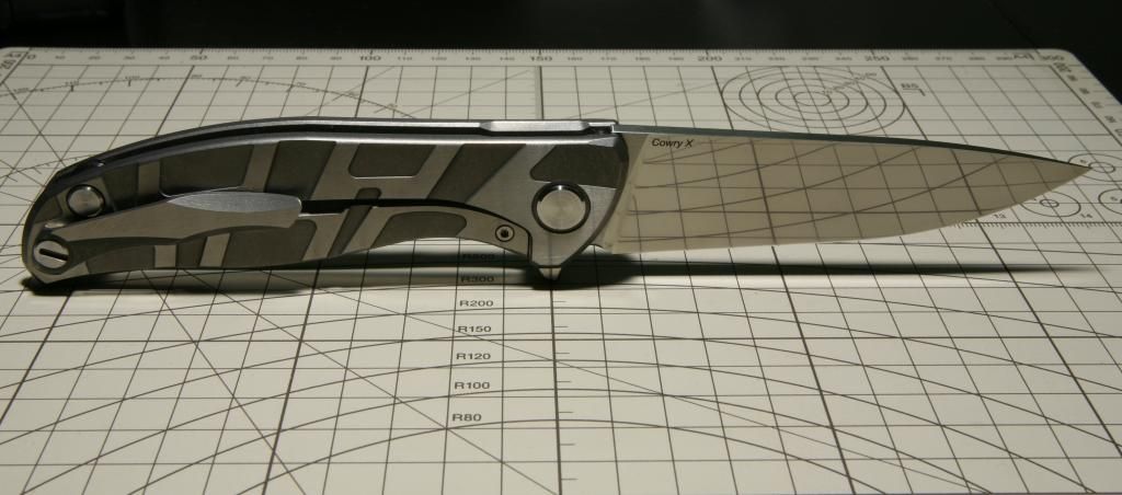

Гулял по выставке "Клинок", глазел на ножики разные, заглянул на стенд Широгоровых с совершенно скептическим настроем относительно их новинки "Флиппер", как то он мне не приглянулся в теме о прототипах от Михи Гаи еще несколько смущала возможная мягкость отжатия фрейма из-за слишком большой выборки, как мне казалось.
Но в принципе давно приглядывался к ножам от Широгоровых, очень мне их клинки нравились, а вот аксис, как то мне не по душе.
Попросил посмотреть "Флиппер" с подшипником качения и S90, щекнул раз, щелкнул два и понял, что ножик из рук не выпущу ни за что, не выпуская его из рук взял второй BG-42 и с обычными шайбами, пощелкал и вернул его. За первый расплатился и счастливый пошел домой. Твердо решил, что сменю СЕБУ на кармане на "Флиппер".

По моему, получился совершенно замечательный, большой городской складной Нож.

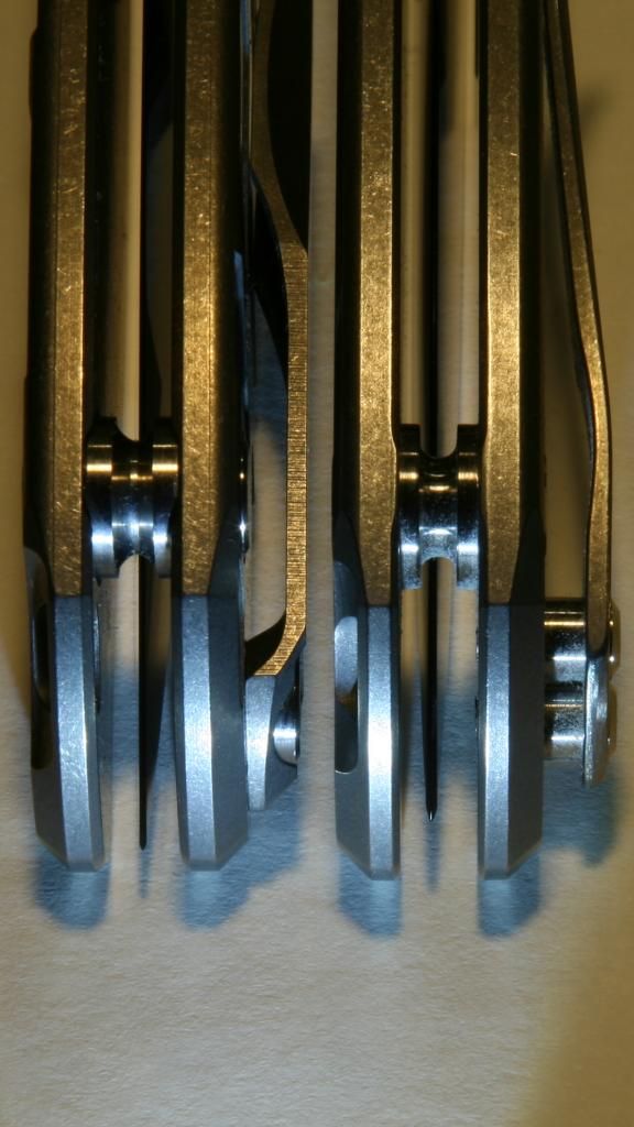

Сегодня разобрал - внутри все не так радужно, как снаружи.
Во-первых, шлицы винтов уже были немного деформированы.
Разобрал с трудом, осевой еле развинтил - там осевой узел хитрый - из 3х частей состоит - сквозная часть, лицевой винт с фирменной прорезью и внутренний винтик с 2мм шетигранником, это обеспечивает "виртуальную втулку" (не знаю, как оно правильно называется), потому как втулки, как на себе там нет.
Внутри видны следы грубой обработки прорези фрейма - заусенцы; бронзовые шайбы как на Umnumzaan - перфорированные, но абсолютно неотполированные - жалкое зрелище
Пятка клинка: видно, что подгонка была в несколько приемов - видны "грани", но на качестве это не сказалось - подогнано хоршо.
Кстати, выборки на ребере клинка под шарик нет, есть подозрение, что сделано это не случайно, а для того, чтобы повысить сравнительную мягкость закрывания по сравнению с Флипперами с подшипником - маркетинг, но немного обидно
Еще видны риски обработки на части радиуса от пятки к РК - тоже не очень выглядит...
Но самое интересное, что фрейм иногда залипает
Это может обернуться проблемой, учитывая то, что ограничителя фрейма нет.
Получается, ось сама по себе, плашки сами по себе? Т.е. при затяжке ось с плашками не становятся единым целым образуя жёсткую раму, как в Себензе? Если так, то это серьёзная конструктивная ошибка.

Втулки как на Себе там нет
И, если сборать без клинка, то плашки будут двигаться?
Если уж делать "виртуальную втулку", то она должна вставать враспор между плашками, а не проходить их насквозь (сужу по представленным выше фото, где отверстия в плашках, похоже, того же диаметра, что и в клине, и был бы рад ошибиться).
Thorir 07-11-2010 15:34
Во Флиппере возможна пользовательская регулировка затяжки и хода клина без использования химических фиксаторов резьбы.
В Себе только первичная (заводская) подгонка хода, потом можно только играть толщиной шайб.
KudryashoffAlexandr 07-11-2010 15:42
Ага, так внутренний винт "контрит" внешний... Хитро, но я всё же предпочёл бы дистанционную втулку.

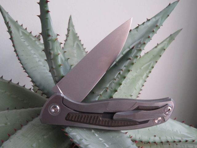

Посмотрел флипер на выставке. Нож был без завитушек на плашках- просто гладкий титан. Пощелкал, очень понравился. Но мне флипер неудобен- эдакая выкидуха с ручным приводом. Очень бы не помешал небольшой толстенький шпынек, упирающийся в плакши в открытом состоянии, типа как на камиллусе куда.

KudryashoffAlexandr 12-11-2010 21:03
Бесплодная какая-то дискуссия. Раз уж Широгоровы читают это, давайте что ли выскажемся кто что думает о спорном нововведении - контрвинт вместо дистанционной втулки. Лично я отменил заказ из-за этого. А есть, кто считает что стало лучше?
Плюсы новой оси: возможность регулировки без механической обработки и оригинальность.
Минусы: потеря жёсткости и монолитности рукояти; сжимая рукоять, сжимаем и клинок между плашками - помеха флиппованию.
миха гаи 12-11-2010 21:30
а что смущщает то...я попробовал, и своим пощщёлкать, и просто на оси(чуть, чуть потуже чтоль)хотя в принципи разницы не ощщутил. Встречный ответ, у меня есть флиппер от Кукина(первый),докладываю, флиппует пипец, люфтов ноль, втулка отсутствует как класс, шаёбы правда широкие, но тем не менее всё супер... имхо, оси, втулки ,и т.д.,всё это пижонство, если всё подогнанно типтоп, то и работать именно так и будет...))))
KudryashoffAlexandr 12-11-2010 21:55
а что смущщает то
то, что со втулкой было бы лучше, так зачем от неё отказываться.
Много прекрасных ножей без втулок, но со втулкой они были бы ещё лучше. А у Кукина рукоять-то, наверное, не одним винтом стянута?
миха гаи 12-11-2010 21:59
обоснуйте...
тремя, один осевой, и два вспомогательных, причём малюсеньких... и что???

KudryashoffAlexandr 12-11-2010 22:18
обоснуйте...
Осевой без втулки не стягивает, иначе клинок бы не двигался. А конструкция стянутая только одним винтом... ну, согласитесь, что монолит, представляющий единое целое из намертво стянутых между собой через втулки плашек, лучше.
миха гаи 12-11-2010 22:28
да я разве спорю... тока назовите хоть один нож собранный по такому принципу, а заодно уж потрудитесь хотя б предположить его стоимость... ,и уж тем более надеюсь ни у кого неосталось сомнений, что вся прелесть то ,именно в серийности сабжа, и в его сравнительной стоимости с похожими образчиками "тамошней"продукции...)
Thorir 12-11-2010 22:31
Над осью упорный штифт он предохраняет от сжатия. Ось достаточно точно садится в отверстие в плашках и не дает возможности перекоситься плашкам под нажимом.
миха гаи 12-11-2010 22:31

click for enlarge 1482 X 1460 296,1 Kb picture

click for enlarge 1024 X 768  67,1 Kb picture

вот гляньте ,что мне из под полы показали...)
click for enlarge 1920 X 1440 398,6 Kb picture

Доктор Влад 19-11-2010 22:09
Какой жир, 100%!
И с ограничителем! Хочу!
Wladimir77 19-11-2010 22:56
Могу конечно ошибаться но по виду этот ограничитель также играет роль площадки фрейма (по аналогии и новой Милей).

Доктор Влад 21-11-2010 01:45
А что в этом плохого?
Надеюсь завтра на выставке будет с новыми плашками...

поясню на коротке,остальное сами увидите...)))деталька делается на десятку по контуру больше,далее на площадочку капают каплю какойто хери, которая по силе склеивания поксипол просто в анус засовывает....далее прессом по плоскости сию детальку вдавливают в контур заранее отфрезерованный + та херь = пипец ,хер выковырнешь...тока греть, и так же прессом через оправку выдавливать...далее фоты....
зы. попибикал...))))
click for enlarge 1920 X 1440 424,1 Kb picture click for enlarge 1920 X 1440 438,9 Kb picture
click for enlarge 1920 X 1440 417,7 Kb picture

давайте сравним мой и Серегин фрейм...моему пара месяцев..Серегиному пара недель
click for enlarge 1920 X 1440 837,0 Kb picture
Jil 22-04-2012 15:00
Серега говорит что ползет фрейм..я не вижу причины ему не верить

Флиппер с подшипником и s125v на клинке.
Особенности:
- Клинок. Шикарная сталь в относительно новом дизайне при обухе 4,5 мм.
Сведен 0.35 мм , у острия 0.5 мм.
- Другой осевой болт и сепаратор подшипника.
- Сухарь вмонтирован во фрейм с помощью болта.
Я и до этого флиповал разными флипперами (с подшипниками и без), но у этого флип просто сказочный. Сочный с ощутимой отдачей. Клин складывается под своим весом, без стряхивания. В рабочем состоянии просто монолитная конструкция.

Ребят, помогите справится с проблемой. Только купил Флиппер, решил разобрать. Осевой перед разборкой прогрел. Начал выкручивать и ощутил, что внутри что то провернулось. И теперь винт не выкручивается, вся втулка прокручивается целиком. С обратной стороны осевой зафиксировать нечем. Отверстия под шестигранника нет...
click for enlarge 646 X 484 224.9 Kb picture
click for enlarge 646 X 484 219.7 Kb picture

Вот мой с подшипником, только получил, пока только одни эмоции!!!
После 50 флиппов раскрутился осевой винт примерно на 4-5 оборотов. Вопрс знатокам: С каким усилием затягивать осевой без урона для нормального флиппа и нужно ли применять фиксатор резьбы?
click for enlarge 1920 X 405 180.9 Kb picture
click for enlarge 1920 X 1213 385.4 Kb picture
click for enlarge 1920 X 1043 367.0 Kb picture
click for enlarge 1920 X 1007 430.2 Kb picture

Итак, пилю отчёт как я разбирал своего флиппера. Пришел он мне новым, в коробке, из Кронидура с узором "Т" и сразу попросил внимания, после 50-60 флиппов осевой раскрутился на 4 оборота, после чего менеджер Широгоровых (после консультации с создателями) сказал что винт нужно затянуть до отсутствия люфтов и посадить на слабый или средний фиксатор резьбы, но я пошел дальше...
Разобрал без проблем, фиксатора нет ни на одном соединении.
Внутри и правда подшипник, сепаратор, 17 шариков с каждой стороны.
click for enlarge 640 X 480 45.8 Kb picture
click for enlarge 640 X 480 41.2 Kb picture
CheModan 21-09-2012 02:08
Далее, извлек шарики из сепараторов, и те и другие замочил в топливе от ЗИППО, плашки оттер от Широгоровского масла и обезжирил тем же средством в котором замочил шарики и сепараторы.
click for enlarge 640 X 480  48.3 Kb picture
click for enlarge 640 X 480  51.4 Kb picture
click for enlarge 640 X 480  69.2 Kb picture
click for enlarge 640 X 480  64.7 Kb picture
CheModan 21-09-2012 02:15
Далее отполировал сепараторы на пасте ФЛИЦ и коже(родная обработка до идеала не дотягивает), потом оттер их от кожных фракций оставшихся после полировки старой зубной щеткой. После чего опять обезжирил в топливе ЗИППО, шарики достал и просушил.
click for enlarge 640 X 480 49.9 Kb picture
click for enlarge 640 X 480 69.9 Kb picture
click for enlarge 640 X 480 54.8 Kb picture
CheModan 21-09-2012 02:35
Потом обильно смазал и натер тыл клинка и пазы плашек ФОРУМом, вставил шарики в сепаратор, приправил ФОРУМом, собрал нож посадил осевой и второй винт на синий фиксатор PERMATEX средней фиксации (по совету братов Широгоровых). После 100 флиппований-ход клинка превосходный, страгивание и звук открытия-шикарнейшие, правда палец уже болит.
click for enlarge 640 X 480 64.5 Kb picture
click for enlarge 640 X 480 66.7 Kb picture
click for enlarge 640 X 480 57.3 Kb picture
click for enlarge 640 X 480 58.9 Kb picture
click for enlarge 640 X 480 66.4 Kb picture

Егерь-террорист 18-10-2012 23:14
Вот разжися я непростым флипером...
click for enlarge 1920 X 1275 837.0 Kb picture
click for enlarge 1920 X 1275 722.5 Kb picture
click for enlarge 1920 X 1275 513.8 Kb picture
Титановый нудист с абстрактным рисунком, s90v стоунвош, подшипники.Вариант ещё без сухаря. Один из трёх прототипов флипера (единственный из них с s90v, остальные вроде с BG-42). Не знаю правда это прототип флипера вообще или конкретной модификации... Надо на Клинке спросить у братьев...
Но в целом доволен. Отличный экземпляр для коллекции Широгоровых

Вот такой новый Флиппер у меня:
А вот такие небольшие недостатки дизайна:
РК торчит из рукоятки, для такого клина проточки на плашках слишком длинные:
Кончик клина слишком выдается из рукоятки:
В обоих случаях попасть по РК пальцами вполне реально. В старой же версии Флиппера данные особенности отсутствуют.
Еще грани обуха клина и клипсы очень острые.

Thorir 11-11-2012 23:58
На старой версии Флиппера фаска на грани обуха явная, на новой версии грань острая.
gwathedhel 12-11-2012 10:07
Заметил эти косяки тоже, но ленился фоткать. Но раз уж выложили, то поддержу.
На моем экземпляре (брал на ARMS этой осенью) тоже. Только самый край РК затуплен, чтобы палец не порезать. Хотя логичнее было бы сделать скос на краю РК под 45 градусов, чтобы этот выступающий угол убрать. Это менее затратно, чем изменять проточки на рукояти.
Опять же. Порезать очень сложно, но если поставить себе такую цель - возможно. Реально десятая миллиметра лишняя на кончике.
Вот этого не заметил.

Мой:
click for enlarge 1920 X 804 212.3 Kb picture

На последнем Клинке купил вот этого красавца.
click for enlarge 1280 X 854 381.1 Kb picture
Это мой первый нож от Широгоровых, но мне кажется, что не последний. Нож очень нравится, но о тех небольших недостатках, про которые говорили выше могу подтвердить. В закрытом положении край клинка выступает из рукоятки. Получить порез действительно можно, я проверил.
