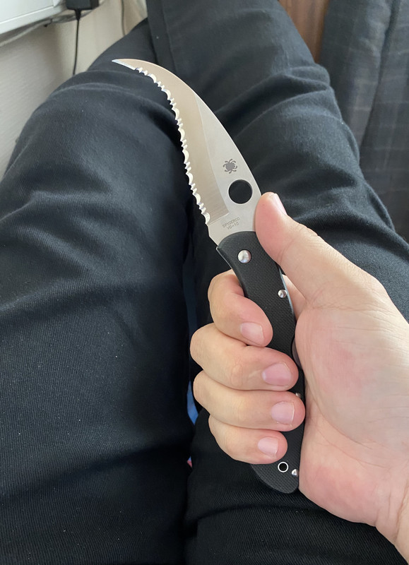

Есть фирменная эмблемка, ИМХО скарабей. Если кому нравиться видеть в ней жирного паука - флаг вам в руки
click for enlarge 800 X 600 122,0 Kb picture
Толщина в обухе - 3 мм, на расстоянии 75 мм от рукояти клинок в обухе начинает сужаться с 3-х мм до 1,5 мм. Длина лезвия (от кончика до плашки рукояти) - 102 мм.
Длина режущей части клинка - 95 мм (по прямой линии), не путать с эффективной режущей частью.
Силуэт клинка выглядит "агрессивно" и отведенную ему роль исполняет на 'УРА'.
click for enlarge 1599 X 889 214,2 Kb picture
Хитро спроектированная и вовремя запатентованная S-образная форма к при работе по 'волокнистой цели' не позволяют клинку терять контакт с разрезаемым материалом. Клинок поначалу как бы впивается кончиком, затем кончик погружается в глубь разрезаемого материала и тянет за собой остаток длины лезвия. Когда клинок внутри 'цели' - он как будто бы проваливается. Объяснил, как смог. По крайней мере у меня ощущения такие.
Сталь на клинке коррозионно-стойкая марки VG-10, что из Seki City, что в Japan. Об этом свидетельствует выштамповка на обеих сторонах клинка.

Режущая кромка - серрейтор по всей длине S образного лезвия, плейн только на 10 мм от острия.
click for enlarge 1600 X 1200 339,6 Kb picture
Заводская заточка отменная. Огорчило, что с НГ нож пришел с отломанным кончиком одного зубчика серрейтора (около 0,2 мм). На качество реза это особо не повлияло. Сталь заточку держит очень хорошо. Не точил пока ни разу (пока нечем и нет необходимости).
click for enlarge 1369 X 1011 247,6 Kb picture
Особой хрупкости стали замечено не было - пару раз нож падал на пол (деревянный) и бился острием. Спуски на лезвии - бритвенные, вогнутые, симметричные с обеих сторон, сделаны аккуратно.

Клинок фиксируется замком типа BACK-LOCK. Нормально и надежно так фиксируется. Люфтов (тьфу-тьфу-тьфу) пока нет никаких. Замок приятно щелкает при открывании и фиксации лезвия. При закрывании одной рукой нужно следить, что-бы лезвие по пальцам не тюкнуло, когда оно возвращается в закрытое состояние под собственным весом. С моими пальцами уже было не раз. Что приятно - коромысло замка каленое, где не было следов мех. обработки были видны цвета побежалости. Тест на стучание обухом нож с честью прошел - замок держит отлично.
Длина рукояти - 133 мм. В рукояти только одна металлическая плашка.
click for enlarge 949 X 811 199,0 Kb picture
Накладки на рукоять - черные из G10 (стеклотекстолит). С ними повезло больше - их две. Между накладками проставка из металла. Форма рукояти очень понравилась - мне удобно держать как прямым так и обратным хватом, удобно делать перехваты. Рукоять в сечении плоская.
click for enlarge 1372 X 1003 292,9 Kb picture
Нож в кармане почти не выделяется и не ощущается. Поверхность накладок текстурированная и шершавая. Вследствии чего нож сидит в руке очень прочно, рука не скользит по поверхности накладок. Это хорошо. Правда благодаря цепучести G10 и достаточно тугой клипсе, нож весьма проблематично достается из заднего кармана джинсов или из-за ремня на поясе. Клипса с черным покрытием (похоже крашеная), с тисненым скарабейчиком. Клипса переставляется в 2 положения, но только на одной стороне рукояти. Крепится клипса к плашке 3-мя винтиками TORX 6.
click for enlarge 1600 X 1200 356,0 Kb picture
Конструкцию рукояти можно назвать "условно-разборной". Есть отверствие для темляка - латунная трубочка, запрессованная в накладки. Эта трубочка и не позволяет разобрать рукоять ножа полностью. Накладки на этой трубочке могут проворачиваються вокруг оси, но разъеденить накладки нельзя. Дельная мысль в этом есть - уменьшается количество деталей на столе при разборке. Очистке ножа это никак не мешает. Я по незнанию, при первой разборке, чуть не разворотил всю эту конструкцию.
Рукоять ножа собран на винтах под внутренний шестигранник: шестерка и десятка (ось клинка). Качество винтиков в целом порадовало, только на одном были чуть-чуть замылены грани 'звездочки'.
click for enlarge 1600 X 1200 479,3 Kb picture
Когда нож ко мне попал, до первой разборки, он открывался скажем так себе... Со скрипом что ли... Нож был разобран. Вот тут меня ждал СЮРПРИЗ, даже два! Оказалось что внутренние пространства рукояти были загрязнены отходами производства - мелкие металлические и G10 опилки. От мусора избавиться было просто. Я тщательно промыл все детальки в мыльной воде щеточкой. Бронзовые шайбочки, а точнее их первоначальное расположение на оси шокировали мой мозг!
Шайбочи, два штука, были одеты на ось лишь со строны металлической плашки! Со второй строны, где плашки нет, клинок терся об "слабообработанную" внутреннюю поверхность плашки из G10. Шайбочки были равномерно распределены мною по обе строны оси. Пришло время сбора! Попробовал собрать все как было. До этого исторического момента ножи с замком BACK-LOCK я не разбирал и не собирал ни разу. Никакого опыта в этом нелегком и опастном деле у меня не было. Нелегком, потому что трудно засунуть клинок, правильно одеть шайбочки, и совместить замок одновременно. Опастном, потому что зубатое лезвие так и норовит кусануть за палец. Что не есть приятно - порезы от серрейтора очень болючие и кровоточашие, даже если мелкие. Секрет оказался в том, что винтики при сборке нужно собирать и закручивать в определенной последовательности. Последним должен быть осевой винт коромысла замка. Наконец нож был собран и смазан, порезы заклеены пластырем. Плавность и приятность открывания после чистки и смазки значительно повысились. Кровь моя пролилась не зря.
click for enlarge 1599 X 722 280,2 Kb picture
Нож отлично открывается инерционным способом, с помощью указательного пальца и встряхивания ладони. Мне очень удобно - клинок вылетает страшно, быстро и громко.
Диаметр фирменного отверствия на моем экземпляре - 12 мм. Отверствие SPYDER HOLE от Spyderco для меня менее удобное чем фирменный 'глазик' от Byrd. Вот так.
click for enlarge 1600 X 1200 333,2 Kb picture

А вообще, действительно интересно - откуда такая форма лезвия? Что-то историческое, но что?
Просто немного смущает -
и Black Talon от ColdSteel http://www.coldsteel.com/60bt.html
и Condor от Frost Cutlery http://www.frostcutlery.com/images/prodLogos/T_15-745BB.jpg
и даже "Пиранья-2" от Скрылева http://noksknife.ru/index.php?id_page=4&id_kat=31&id_tov=17
Не в цене дело. Ну кто-то кого-то скопировал/спародировал . Но не все же дралось с Цивилиана?
Может быть, действительно "изначальный" исходник был (понятно, что вряд ли складной).
Кто-нибудь случайно не в курсе?
Просто про легенду о заказе Civilian для агентства по борьбе с наркотиками
http://www.knifemagazine.ru/arh/files/6-28-30.pdf
верится не больше, чем в применение "Москита" от НОКС сотрудниками Внешней Разведки .

Как мне видится, форму клинка/РК (не знаю как правильно сказать в этом случае ) подсмотрели у Матушки-природы - когти хищников или клыки их-же. C/x орудия придумали сначала - серпы там всякие. Потом военные подсмотрели как серпы замечательно колоски режут и подумали: "Вот бы окончания вражеские так!" Вспомнить тот же "Кхопеш" египетский. Коготь животнго "при работе" ведет себя очень похоче (это я по опыту общения с кошачьими Медведа в пример приводить не буду ). Кто же из нынешних именитых производителей был первым? Не знаю.
Легенда - маркетинг для милитаризированных личностей, которые ведутся на байки о военно/тактически/шпионских девайсов для гражданского населения.

SkaaRj 28-12-2007 17:09
Originally posted by Kazbich:
А вот S-образный контур РК - уже что-то другое
Патентованная разработка Спайдерки. В сопроводиловке к ножу были указаны несколько номеров патентов.

Kazbich 30-12-2007 03:17
Ну Цивилиан СМ демонстрировать не доводилось. А вот на "Кондор" от Russ Farrel-а реакцию видел. Тихое изумление и легкий ужас в глазах .
click for enlarge 1264 X 298  59.4 Kb picture

Интересно, почему Цивилиана у меня раньше небыло? Это же такой прикольный ножик!
click for enlarge 1920 X 1089 661,7 Kb picture
click for enlarge 1920 X 1280 540,5 Kb picture

Савельев Александр 10-02-2024 13:31
Ну и вот собственно.На покрутить хоть приблизительно концепт.И понять надо оно или нет.
click for enlarge 1707 X 1280 211.0 Kb
click for enlarge 1280 X 1707 118.7 Kb
Cherrybob 24-04-2024 06:08
О, только увидел. Поздравляю!
Похоже Вы уже познакомились
Савельев Александр 27-04-2024 15:56
Честно сказать я в задумчивости.Все же я привык к прямым клинкам.
Здесь же для работы с таким нужно привыкать к новым движениям,к расположению клинка вообще. Может был бы я помоложе..а так,хз вобщем )
