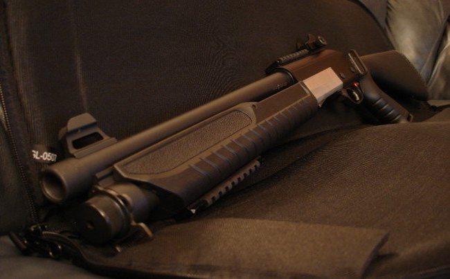

О линейке ружей FABARM. В 2004 году, как и в прошлом, FABARM предлагает три основные линейки ружей - охотничьи (серия EUROLION, LE LYS, WATERFOWL), спортивные (серии STL, MAX, GAMMA SPORT) и 'law enforcement' (серии S.A.T. 8 - полуавтоматы, SDASS - помпы).
О ружье. FABARM S.A.T. 8 PRO FORCES. Год выпуска - 2003, приобретен - 12.2003
КАЛИБР 12/3" (12/76)
ДЛИНА СТВОЛА 51/20"
ЧОКИ MULTICHOKES-C-
МАГАЗИН 7+1 WITH 2 3/4" AMMUNITIONS
ВЕС 3,20
В комплекте было: парадокс, ключ, две планки Picatinny, 'ghost sight', сменная пистолетная рукоять, кейс. Сейчас они сразу идут с дульным тормозом в придачу.
Основные 'фишки' FABARM: сверловка TRIBORE (о ней писали много), газоотвод PULSE PISTON, изменяющий характеристики, в зависимости от мощности патрона.
Надежность. На сегодня настрел - около 3000 выстрелов (при температурах окружающей среды от -10 до +25). Клин был один, с патроном не то Тайга, не то Азот (дальше надо объяснять?). Обычно использую Феттер всех видов, в основном - пуля и дробь 3, 00 и 0000, иногда - RIO. В грязи, песке, воде пострелять не удалось, если только под снегом и дождем
Бой: как говориться, в умелых руках и палка в десятку попадет. Кучность хорошая, разогрев ствола особо на нее не влияет, хотя после 20 интенсивных выстрелов ствол греется очень прилично. Одного не понял - парадокс на кучность ну почти не влияет?!
Очень умеренная отдача, что хорошо, особенно на скоростных упражнениях.
Отдельного внимания заслуживает кнопка затворной задержки, которая на S.A.T. 8 находится слева - по началу непривычно, однако, со временем, это даже играет в плюс - кнопка достаточно большая и при определенном навыке отлично жмется ладонью левой руки.
Ну и в конце - пара слов о мотивации. В конце прошлого года встал у меня вопрос о подарке новогоднем себе любимому. Я по сути натуре совсем не охотник. Сайга 410 у меня бывшая до этого - скорее для успокоения души и для бабахинга. Однако в последнее время стал я усиленно интересоваться регламентом IPSC и решил прикупить что-либо подходящее классу Standart. Проблема выбора встала конкретная - о Сайге 030 (да под Standart она и не лезет - только в открытый класс) тогда только слухи ходили, соответственно - что-то импортное. Из импорта, с хорошим сервисом у нас только Benelli и, как выяснилось - FABARM. Пошел в 'Арсенал', ну и собственно, стал выбирать - Benelli М4 vs FABARM S.A.T. 8 PRO FORCES. Судя по тому, что я выбрал - изложу вкратце субъективные contra Benelli М4 в сравнении с FABARM S.A.T. 8: качество изготовления, удобство для практической стрельбы (приклад М4 критики не выдерживает), установленное/возможность установки дополнительного оборудования (дульный тормоз, планки, насадки - всё это есть в комплектации S.A.T. 8 и за деньги - у М4), ну и наконец соотношение цена/качество (64 000 за М4 и 39 000 за S.A.T. 8). Попробовать 'в бою' и то и то возможности, к сожалению, не было, ветки 'ХХХ глазами владельца' тогда еще не было, а советы уважаемых форумчан носили более императивно-теоретический характер, естественно в пользу М4, дабы про второго зверя никто толком сказать ничего вообще не мог. Я выбрал сам. И сейчас, почти через 8 месяцев усиленной эксплуатации - ни разу не усомнился в выборе.

Купил недавно ствол на 710 с планкой и оптоволокном. До НГ должен сделать удлиннитель на 10-11 патронов. + Aimpoint вот сегодня прикупил. Когда всё соберу и опробую - вывешу фото.А пока - если свинтить Пикатини, то с длинным стволом получается неплохое ружьё для стенда/охоты. Правда 8-и зарядное
Конечно надо будет баланс ещё подработать, но это конструкцией предусмотрено: в прикладе - гайка-балансир.
Добрый день, а ствол надо именно под САТ 8 доставать, или годятся от H-шек? Визуально у них все, кроме гайки крепления цевья, одинаковое...
а так ощущения ниче....бластер одно слово

quote:Originally posted by KorrupZioner:
уважаемые, а вот на этом фото сат8 с длинным цевьем или что-то иное?
это кто-то обвесом баловался или стоковая какая-то комплектация?
ствол совсем не выступает за цевье, а ,насколько я понимаю, стволы у всех одинаковые?
как сказали ранее!
это помпа (не полуавтомат)
скорее всего Ультрашот, у меня на компе даже ссылка была именно на него (что на фото)на буржуйский сайт.
из кастома там-
- скоч что бы цевье ствольную не царапало)
- на рельсы вивер- Защита - weaver covers
- и антабка боковая в стиле GG and G -простая под приклад родной!
Ибо есть еще канадский переходник петля для прикладов от РЕМ870!
quote:Originally posted by Enob:
как сказали ранее!
из кастома там-
