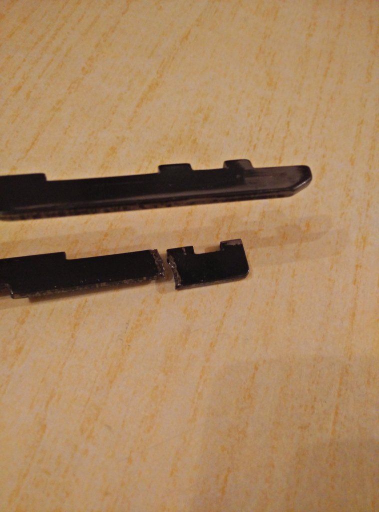

самая большая проблема этого ружья: рвутся тяги цевья из-за слабой сварки.

Народ, дайте знать ели кто будет себе тяги цевья заказывать, я бы взял про запас, так вот сломается хер найдеш.
pozitiv77 06-06-2010 12:20
Gunsy 06-06-2010 20:46
а от чего они могут сломаться?
Forohelg 06-06-2010 23:23
От того что там слабая сварка, статистика поломок не внушает мне уверенности.

о тягах вопрос: на самом деле такая хрупкая деталь?
почитал темы о Вине - %50 всех поломок на тяги приходятся.
дело в том, что я сейчас готовлюсь к приобретению помпы и рассматриваю в качестве кандидатов СВС и Вин1300. вот и собираю максмально возможную информацию о данных моделях.

Читал несколько дней по дефендеру, по кр. мере у троих на Ганзе подобные случаи были. Один раз даже фото выкладывали - обе тяги сломаны. Ссылки не сохранил, к сожалению
ТопающийЁж 29-06-2011 11:16
Талантливые стрелки

историк15 26-03-2013 08:48
вторая обломилась в месте зацепа затвора
та же история. Где купить или починить? а ссылка http://shooters-shop.ru/compon...mart/Itemid,36/ не работает

Постигла меня таже хрень,что и многих(отвалилась тяга,сварка).Очередной отстрел патронов(50 штук ?9).Заметил уже дома.
Вопрос.Можноли сварить-точечной или кемпи?Не охота заморачиваться с заказом.Иль у нас где купить?(в России).
ТопающийЁж 19-06-2013 17:41
можно, только не перекосите, а то в коробке клинить будет.

Вчера заехал на сервис(ремонт глушителей).Приварил тягу,которая оторвалась и вторую,для профилактики.Фотки сам не делал,ложе(бортик внутри) пришлось подточить(5 мм.) т.к. сварку нехотел стачивать.Всё получилось.
Варил КЕМПИ(проволка).Всем-варить можно.Только чтоб сварщик умелый был-дырок не наделал))).
Теперь вопрос-чем красить?там место статичное,не юзается.Чтоб не ржавело.
сварщик денег не брал))),дал ему 500 р.

на сколько я знаю слабое место вина тяги (должны скоро придти, жду посылку))).

Возможно, скоро у меня появятся ударник с пружиной и лотки на вин 1200/1300. Лотки, судя по форумам забугорным, тоже у вина ломаются..
интересно...

на след недели думаю трубку с тягами отдать подварить.
dima63 15-01-2015 22:51
Блин что вы с ними там делаете что все постоянно их варят? Когда то давно было отлетела на точечной сварке а так.... Вон запас лет пять уже лежит!
Нажмите, что бы увеличить картинку до 1200 X 1600 293.6 Kb
Граф-немец 15-01-2015 23:46
аххахах, у меня тоже про запас лежит запасная только от дефендера(хотя у супруги ранчер) кстатрубка только двух видов бывает у винчестера???
но решил подварить (чтоб наверняка)

По поводу сварки, варил в местах точечной сварки предварительно высверлив отверстия (Как крылья на классике)

наконец-то усилили тяги, ура! ))
click for enlarge 968 X 1296 681.9 Kb
click for enlarge 968 X 1296 605.3 Kb

ТопающийЁж 19-05-2015 10:52
Изначально написано z-zebra:
Тело затвора ушло за окно выбрасывателя.
У меня там небольшое усилие есть. И когда тудой- и обратно.
Миш, не переусердствуй с напильником, лучше меня спроси если что не так кажется.
Усилие при взведении когда магазин пустой? Это там подклинивает нештатный подаватель (от МР-153)
С патронами все проходит без усилий.
Когда на упражнении в запале теряешь счет патронам - усилие на взводе, которое внезапно появлялось (как раз ступенькой) служило мне индикатором что магазин пустой.
z-zebra 19-05-2015 13:38
Тяга кривая на цевье новая. Дала задир на УСМ.
На последнем соревновании 4 упражнения стрелял как в фильмах, с акцентированным передергиванием.
Съездил к Мастеру, он показал, что за что цепляет.
На последней тренировке - ММММ, почти порвал Опенщика на дуэли, я втупил с дозарядкой.
И скользит затвор сейчас - Песня.
Поеду снова к мастеру, попрошу сделать ход спуска по короче.

Ergilion 03-10-2015 20:27

Господа, у кого-нибудь есть ещё трубки цевья? Я свою сломал =(. Одна отпаялась на стрельбище, а я не заметил. Затвор то и на одной бегает. Ну и оставшаяся подломилась у конца. Я отпаявшуюся то приварил на место. А вот со сломанной ничего уж не сделать. Пытался сварить её с осколком лазером - не вышло, отвалилась снова по шву. Нужна новая трубка.
Сделайте фотки, пожалуйста, ваших поломок, во первых интересно посмотреть на слабые места, во вторых может можно вам помоч, хвалится не люблю, восстановительный ремонт одно из моих направлений.
Граф-немец 06-10-2015 12:09
главная ошибка ваша, что на одной дальше стреляли (((
хотя подварить также как и первую почти нереально, в итоге нагрузка на одну(из этих тяг) была бы больше и она рано или поздно все равно отломилась бы.
Артем12 06-10-2015 14:01
Я так понимаю отламывается не по сварки, а по трубке цевья, т.к. трубка самое тонкое звено, кроме того на заводе делают точечную сварку, это сварка за счет металла тяг и трубки, без наплавления нового, в итоге место этих самых точек сварки и разваливается. Мне принес клиент трубку с тягами ремовскую для модернизации, я обратил внимание, что помимо точек сварки тяги еще пропаяны, виден светлый припой в месте сопряжения, кто это сделал не знаю, может сфоткаю сегодня вечером.
Граф-немец 06-10-2015 14:28
да изначально отваливаются в месте просоединения к трубке(контактная сварка), в дальнейшем если отвалились - "сварить" и не соблюсти симметрию, то уже тяга отламывается (у кого как, пополам или ближе к пазам(затвору). Уже пару таких видел и именно ломалась тяга (не отваливалась, а именно ломалась сама, у тех у кого изначально тяги отвалились от трубки, в дальнейшем они их приварили и через какое-то время тяги ломались, причем у кого как (знакомый) охотится с винчестером стреляет только магнумом (у него только через несколько лет тяга сломалась) хотя у охотников настрелы не большие, но тут человек и магнумом долбит))

Я полностью согласен с мнением, что нужно прихватить сваркой заранее аккуратно и ничего не отломится после этого, главное что бы не повело.
Вот как сломалось -
http://img.photobucket.com/alb...zps9tquroco.jpg
Я сварил на лазере обартно, но оно всё равно по шву сломалось.

Да, странные поломки, можно сказать детские, не должно быть этого на помпе такого уровня , может уже нужно усомнится в качестве последних моделей винчестеров?
Вот клиентская трубка с тягами с ремингтона, я четко вижу пайку, при том что видны следы точечной контактной сварки, на колхоз не похоже, будет время разбиру свой рем гляну, если выяснится что пайка присутствует параллельно сварке, то вот ответ на вопрос почему отваливаются тяги на вине.

Да я совершенно согласен, что со стороны такой уважаемой фирмы как Винчестер такие косяки это очень плохое кун фу. Если бы я был умнее и почитал эту ветку до того как взять Винчестер, то я бы пожалуй подумал дважды покупать ли его. Потому что есть моссберги и ремингтоны как бы. У Моссбергов вообще съёмные эти тяги кажется, так что при большом дефиците и желании всегда можно просто кроить их на лазере из 65Г.
