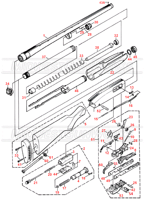

Вот такой интересный разговор пошел в купле-продаже:
Originally posted by sasha777177: Уважаемые владельцы винчестеров 1300, сори за офф, скиньте схему сборки затвора а то разобрал и не запомнил где стояла шайба а она зараза в 3 разных ваоиантаз встает нормально, мож кому тоже пригодиться при полной разборке.
Originally posted by Nikta: какая шайба, там только пружина, боек, накладка плоская фиксамтор и основная часть из двух частей (корпус затвора и часть с зацепом экстрактора)? (если что не так назвал не убивать)
Originally posted by LavrovAndrej: точно, нет там шайбы
Originally posted by Nikta: а вобще в Вине 1300 как и в большинстве ружей , собрать затвор не правильно, что-бы он потом работал невозможно.
Originally posted by Strelok_777: Есть там шайба =) А так... зайтиде на ютьюб там есть видео экскурсия на английском как собирать и разбирать винчестер. Ищется по маске Winchester 1300.
Originally posted by Nikta: :-))) НЕт там шайбы, вот ссылка http://www.youtube.com/watch?v=VVROeqRYdoM на 45 секунде лежит разобранный затвор и вынутый усм , все как я и писал 3 мелкие детали и 2 крупные в сборе, но шайбы нет, гдето у нас недопонимание.
Originally posted by Strelok_777: Хм... над боевой пружиной у меня есть шайба. Если не лениво будет разберу сфоткаю. Просто недавно перебирал. UPD: Вот нашел видео. http://www.youtube.com/watch?v=zQkqdMPoCMY Тут четко видно как выпадает "та самая" шайба (в 2мин. 23 сек.). Тока вот у меня площадка под затвором железная не привинчена как тут.
Ну вы и горазды разбирать, -)) я и не стал развинчивать затвор полностью и так все чистится, так что извините не помошник.

Нужна боевая пружина на вин1300, поможите чем можите! с мидвестганс... заказать не получается пока

ну так и не переживайте это не критично, не берите уту марку или партию, а достать пружину, только через заказ на интернет сайтах, может если кто заказывает, закажет и вам, для меня эти заказы темный лес.

Смотрите тут www.midwestgunworks.com Стволы 22 дюйма с Winchoke как раз и есть 55-сантиметровые стволы со сменными дульными сужениями.
FORESTER02-07-2010 12:03

Нет ли случаем ни у кого схемы полной разборки/сборки УСМ (можно на английском) Выручайте, очень срочно надо. Заранее благодарен всем откликнувшимся!
ТопающийЁж03-05-2012 14:43
я видел ролик на ютубе с разборкой усма. И потом, простой взрыв-схемы Вам недостаточно?

Камрады, нужна помощь! Я являюсь владельцем Winchester 1300 Defender? Вчера ездил на пострелушки, выявилась проблема с ружьем, а именно, про выстреле открывается затвор и иногда встает на предохранитель! Блин! расстроился до жути, чего делать не знаю, ружо шибко нравится, а тут Кто знает, лечится, и как лечится?
------ С уважением MAX.X.X. P/S Лучше пусть двенадцать судят, чем шестеро несут.
Aleskey05-09-2013 12:59
делай полную разборку и чистку. инструкцию я выше писал.
Спасибо Алексей, это поможет? Я сегодня разобрал, посмотрел затвор, все в полном порядке ни сколов ни выработки нет, усм не разбирал просто проверил почистил смазал. Что ж такое то а!?.
Aleskey06-09-2013 10:19
это поможет осмотреть визуально детали УСМ и исключить случайности.
Люди добрые. Срочно нужна помощь. Нет времени перечитывать все темы по 1300, помню гдето видел, но ГОРЮЮЮЮЮ. ПОМОГИТЕ! КАК СНЯТЬ ПРИКЛАД С 1300.
Aleskey06-09-2013 13:03
Originally posted by Гость_Случайный: Люди добрые. Срочно нужна помощь. Нет времени перечитывать все темы по 1300, помню гдето видел, но ГОРЮЮЮЮЮ. ПОМОГИТЕ! КАК СНЯТЬ ПРИКЛАД С 1300.
прочтите последние моё сообщение. по схеме открутить саморезы 36 потом винт 48.
ЗЫ снимаете затыльник, потом 1 винт открутить.
------ С Уважением, Алексей.
Гость_Случайный06-09-2013 13:33
Вопрос состоит чем открутить винт крепежный. Какими инструментами?
Aleskey06-09-2013 14:47
я откручивал плоской отверткой под биты с двумя удлинителями для держателя бит. ------ С Уважением, Алексей.
MAX.X.X06-09-2013 14:48
Originally posted by Aleskey: это поможет осмотреть визуально детали УСМ и исключить случайности.
Тяги целы, усм в роди тоже, стрелял картечью(не маг.), а вот когда дробью(7) стрелял все было в порядке.

2) Решил сегодня таки его разобрать, почистить и тд. Когда разобрал немного прифигел, была куча мелкого мусора похожего на табак. В мусоре было все, коробка, УСМ и тд. Начал чистить, и когда дело дошло до УСМ начались проблемы, ибо там куча мест куда фиг доберешься. И тут мою светлую голову посетила очень плохая мысль разобрать УСМ. Далеко я не продвинулся, так как очень быстро с характерным звуком улетела деталь 43 http://www.midwestgunworks.com...1300_sc_533.gif
Я долго мучился пытаясь понять как она должна правильно крепиться, вроде разобрался. Собрал, проверил, пашет. Но есть подозрения, что я неправильно установил деталь 12 на 11. Выражается это в том, что когда ружъе не на боевом взводе, я нажимаю на эту кнопку, и она никак не реагирует. Активной, так сказать, она становится только после того как передерну цевье. После этого уже нормально зажимаю ее и опустошаю магазин. Так и должно быть, или все же чет я накосячил?
Просто я забыл как она работала до разборки.
UPD: нашел наконец видео сборки УСМ и понял свой косяк. Деталь 12 я просто одел на 11 и все. А надо было задним концом ее куда то пропихнуть. Вечером замарочусь. Но ваши советы пока все равно уместны)
UPD 2: пришел домой, снял УСМ, поправил пружину и все ок. Спасибо всем за советы и подсказки, без них я бы не смог)

Вот такая поломка приключилась с моим 1300-м Ranger, как раз в момент осмотра покупателем, понятное дело сделка отложилась до выяснения. Итак, отломился пластмассовый ограничитель подавателя (горловина магазина) верхняя его часть. В результате подаватель стал вылезать больше чем нужно из магазина и вклинивать. Стал выяснять в чем дело, увидел не плотно прилегающую пластмасску (вставил в щель зуботычку), которая потом совсем отвалилась при попытке вытащить. Мне дали ссылку на буржуазный сайт, ценник 15 баксов, здесь будет раза два дорже, это тыщи две рублей. Я так понимаю это почти расходник, т.к. пластмасска очень тонкая и нет гарантии, что она не сломается вновь и на других 1300-х тоже может быть аналогичная проблема. Может стоит выточить из аллюминия или бронзы и посадить на фиксатор резьбы, мне думается это будет проще и надежнее, тем более, что деталь не особо сложная и не требует высокой точности изготовления. На схеме это 34 деталь, состоит из двух половин, верхней и нижней. (Upper magazine throat)
Ps. Не пойму, это у меня сайт почти не работает (жутко все тормозит, не открываются окна, не работают кнопки, фотки не загружаются, сообщения почти не пишутся и т.д.) причем с рабочего компа аналогичная ситуация, трачу реально полчаса на одно сообщение в теме, может пора сваливать отсюда на какой другой оружейный сайт.
dima6311-02-2016 01:11
Есть такое, слегка покоцаное но жить будет. Могу отправить в МСК встретишь заберёшь! Пиши в личку.
Артем1211-02-2016 09:16
Супер, спасибо огромное, пишу в личку. Еще вопросик, как эти пластмасски вытаскиваются, там достаточно плотная посадка, нужно как то вытащить обломки, не повредив товарный вид, может труба магазина выкручивается из коробки?
dima6311-02-2016 09:39
Originally posted by Артем12: может труба магазина выкручивается из коробки?
О где то ликбез тут уже проводил! Там резьбы НЕТ! Втулка работает на клин!
Артем1211-02-2016 11:52
Понял я как трубка магазина вытаскивается.
dima6311-02-2016 12:42
Originally posted by Артем12: Понял я как трубка магазина вытаскивается.
Он впрессовывается внутрь ствольной коробки, извлекается пластиковая втулка из двух полу колец, затем магазин извлекается из ствольной коробки. в обратном порядке. Лично я применял молоток в резино-пластиковой насадкой и алюминиевую прокладку.
Артем1211-02-2016 13:08
Изначально написано dima63: Он впрессовывается внутрь ствольной коробки, извлекается пластиковая втулка из двух полу колец, затем магазин извлекается из ствольной коробки. в обратном порядке. Лично я применял молоток в резино-пластиковой насадкой и алюминиевую прокладку.
Все прояснилось, с исполнением у меня вроде проблем не было, главное понимать что делаешь! Если честно я в первый момент после поломки испугался что одноразовые эти пластмасски и хотел было разочароваться в 1300-й модели, но все обошлось.

Вытащил я злополучные пластмасски. Как и задумал, сделал оправку, тем более технология отработана, точно такой же штукой удаляю заводские замятия на ремах. Молотком под собственным весом выбил трубку внутрь коробки. Теперь жду запчасть и думаю, как обратно собрать, не могу сказать, что труба сидит в коробке свободно, нооборот достаточно плотно. Кто будет повторять, не забыайте капнуть маслица в стык, при запресовки -распресовки. Надеюсь новый почти уже владелец этого ружика не сильно переживает
dima6313-02-2016 18:12
Молоток класс! Явно советский ещё, был у меня такой.
Originally posted by Артем12: Теперь жду запчасть и думаю, как обратно собрать
Даю наводку!Ставишь ствол,гайка должна зацепиться. Подтягиваешь, простучал, подтянул и так до упора. В любом случае отлично, руки- голова работают! Зап часть постараюсь отправить в понедельник!

Тоже на это расчитываю, если витков резьбы мало будет, значит придумается что нибудь. Черканите письмецо в личку, как отправите детальку, заранее благодарен.
dima6315-02-2016 18:37
Originally posted by Артем12: Тоже на это расчитываю, если витков резьбы мало будет, значит придумается что нибудь
Даю наводку! Точи медную балду на трубу магазина, накручиваешь гайку и загоняешь магазин на место. Только не перестарайся оставь 1мм. не довода до упора втулки или чуть меньше потом оно сядет на место! Иначе опять будем искать фиксаторы!
Артем1215-02-2016 18:53
Изначально написано dima63: Даю наводку! Точи медную балду на трубу магазина, накручиваешь гайку и загоняешь магазин на место. Только не перестарайся оставь 1мм. не довода до упора втулки или чуть меньше потом оно сядет на место! Иначе опять будем искать фиксаторы!
На счет зазора тоже собразил, может изначально перетянули при сборке вот оно и лопнуло, общем напишу еще! Спасибо за помощь!
Артем1216-02-2016 16:17
Спасибо Дмитрию, приехала запасная пластмасска, в выходные соберу ружик, так что жизнь налаживается.

Друзья, подскажите кто знает: где можно купить детальку N13 с взрыв-схемы? И еще вопрос: предохранитель включается ТОЛЬКО при взведенном УСМ - это нормально? Осматривал на предмет покупки ружье - такие вот косяки нашел неопытным взглядом. Куда еще смотреть? Ружье с виду как новое, но вот штучка 13 сломана и с предохранителем непонятка... Стреляет вроде все штатно.
Да, предохранитель ставится только при взведеном курке, это нормально, на многих ружьях такая хрень. Что за штучка сломана, вы бы взрыв схему показали, а то на моей схеме это трубка цевься. Смотреть надо на отсутвие внешних повреждений, подутий ствола, трещин коробки и прочих неприятностей. Далее смотреть надо на отсутствие разностенности дульного среза, это часто бывает, на коробку где премыкает ствол, коробка алюминиевая, доводилось видеть достаточно разбитые экземпляры. В остальном как всегда, все должно работать четко.
dima6307-03-2016 12:13
Originally posted by LLIHYP: где можно купить детальку N13
Глядя на ваше фото вам надо деталь под номером 34. А деталь под номером 13 я бы из консервной банки за пять минут сделал бы! Как народ умудряться ломать втулки не понимаю.... Вывод-очумелые ручки, попытка снять магазин, потом вай вай купи продай!
LLIHYP07-03-2016 10:20
Originally posted by dima63: Глядя на ваше фото вам надо деталь под номером 34
Нене, это чужое фото. Нужная деталька красной стрелкой указана. А из-за того, что стреляли без этой детальки не могло чего-нить сломаться?
dima6307-03-2016 18:27
Originally posted by LLIHYP: А из-за того, что стреляли без этой детальки не могло чего-нить сломаться?
Слава богу успокоили. Нет не могло, это просто фиксатор-направляющая пружины экстрактора стреляной гильзы. Как таковой нагрузку не несёт!

Кто подскажет функциональное назначение выступа на верхнем затворе (отсутствует на нижнем)? Оба затвора штатные, работают четко...
При разборке отцовского винчестера обнаружил такую картину
Странная выработка металла, конечно это не порядок, даже если себя это никак не проявляет, каков на стрел?
-Александр-13-10-2016 13:06
А может ктото выбивал усердно? Из за этого,будет изнашиваться сам ударник-боёк. Потому, что, за щет облома,затвор будет наваливаться на стенку, а дырка в этой втулке будет юзать по ударнику. Имхо конечно. можно поэкспериментировать с краской-посмотреть истерание.
Артем1213-10-2016 14:16
Сделать новую, деталь не хитрая.
Gap13-10-2016 16:03
Возможности пострелять не было... Потому для самого загадка, как все отразится на стрельбе. И удивило то, что такая выработка этой детали не сочетается с общим состоянием оружия: из него мало стреляли и следов износа на остальных деталях практически нет
Gap13-10-2016 16:06
Заказать, конечно новую можно, я задумался над тем, насколько это необходимо. Значит, во избежание, стоит заказать. Я так понял, что с подобной выработкой металла на этой детали никто не сталкивался и это не является типичным случаем износа или "болезнью" этой модели.
-Александр-13-10-2016 16:47
Originally posted by Gap: это не является типичным случаем износа или "болезнью" этой модели.
Это точно.
-Александр-13-10-2016 16:55
Originally posted by Gap: задумался над тем, насколько это необходимо
Боек может тереца(внутри этой приблуды), из за смещения ценровки. Намаж сам боёк мелом иль еще чем,собери затвор,поюзай его туда-сюда....по чаще,разбери и посмотри на бойке-трения,скобления... Лучше выточить новую хрень.
-Александр-13-10-2016 17:06
отломаные части центруют ходовую часть,в которой расположен боёк. А скорей всего, при стрельбе, может не накалывать капсюль(выстрела не будет), иль на оборот-пробивать его насквозь.
Артем1213-10-2016 19:50
Скорее всего деталь порошковая, поэтому такой характер разрушения, я думаю нужно менять и не думать даже, с затвором шутки плохи.
-Александр-17-10-2016 23:32
Originally posted by cool-slonotop: лежит цевье Pachmayr
Я общался недавно здесь с (Сергей Александрович)ник. у него была(чот дорогонах).Спроси у него.
Gap18-10-2016 09:15
Большое спасибо всем. Укрепили во мнении. Значит будем менять. Сам не люблю, когда в оружии что-то не в порядке.

Как снять пистолетную рукоятку с винча 1300? А то с тыльной строны один болт и его откручивание ни к чему не ведет.
Артем1224-03-2017 13:52
Изначально написано Antistress: Как снять пистолетную рукоятку с винча 1300? А то с тыльной строны один болт и его откручивание ни к чему не ведет.
Фото сделайте, может у вас не стандартная ситуация, обычно рукоятка крепится одним болтом.
Grossfater Muller24-03-2017 22:46
Судя по этому фото - forums/ic...46/1824 винт удерживает фигурную деревянную плашку в тыльной части рукояти, её нужно вынуть, подцепив через отверстие изнутри каким-нибудь крючком. Под ней и располагается болт. А с нижнего торца рукоятки - отверстие или просто забоина? Если глубокое отверстие - не исключаю, что оно не для антабки, а именно для извлечения плашки. Можно попробовать залезть внутрь нетолстой отвёрткой и изнутри попытаться аккуратно отжать плашку.
Antistress25-03-2017 08:26
В нижней части есть тоже отверстие, оно без шурупа, попробую внутрь тонкой отверткой залезть сегодня
А может ли кто-нибудь разместить тут фото винча со снятой рукояткой/прикладом? для понимания что и куда под какими углами может входить
AnVC25-03-2017 13:08
Изначально написано Antistress: В нижней части есть тоже отверстие, оно без шурупа, попробую внутрь тонкой отверткой залезть сегодня
Повторяет форму того что видно снаружи. Две плоскости под углом, в центре резьбовое отверстие.
Antistress26-03-2017 22:36
Посмотрел в интернете, понял о чем речь идет в стандартных вариантах. А может ли кто-то подсказать как быть в моем случае, когда с тыльной стороны нет никакого винта/болта в нужном месте? Или это на эпокситку ручка посажена?
Der Alte Hase26-03-2017 23:43
Вам сказали же выше! Вы сняли винт, фиксирующий крышку, теперь нужно крышку саму снять. Пальцами понажимайте на противоположные края ее, крючком в отверстие от винта влезьте и подцепите ее. Как удалите - обнажится стяжной винт.
Артем1227-03-2017 08:18
На вашем фото четко видна крышка, может крышку кто то вклеил, поэтому не снимается, но ручка сто процентов на болте, в любом случае до него нужно будет добраться.
Antistress27-03-2017 16:52
Der Alte Hase, прошу простить, но я не совсем понял что и как делается ввиду отсутствия опыта в данном вопросе и был бы рад более подробной инструкции, если кто-то может уделить пару минут на описание. Я спицей с крючком уже со всех сторон все оба отверстия облазил, но не смог ничего поменять, к сожалению.
Артем1227-03-2017 17:13
Изначально написано Antistress: Der Alte Hase, прошу простить, но я не совсем понял что и как делается ввиду отсутствия опыта в данном вопросе и был бы рад более подробной инструкции, если кто-то может уделить пару минут на описание. Я спицей с крючком уже со всех сторон все оба отверстия облазил, но не смог ничего поменять, к сожалению.
Положите линейку сбоку по середине вдоль коробки, где линейка пересечется с рукояткой, там идет стяжной винт. Вам крышка видна? Вот ее и нужно вытащить из рукоятки, под ней увидите винт, другого не дано. если крышка сидит очень плотно или вдруг вклеена, то придется ее сломать, по другому никак. Вот так или примерно так, спрятан внутри ручки, под крышкой.
Antistress27-03-2017 18:58
Я с фонариком просветил оба отверстия до их конца и понял что единственный резьбовой винт просто вкручен в рукоятку без какого-либо смысла. Та же ситуация и у второго отверстия: просто в рукоятке есть и все. Видимо она на эпокситке все же, но этож варварство какое-то.
Grossfater Muller27-03-2017 19:20
Господи, что ж вы за человек такой. Вам четвёртый день несколько человек талдычат - винт, который вы выкрутили, фиксирует съёмную заднюю часть рукоятки. Винт выкрутили - через отверстие суёте отвёртку и отжимаете эту съёмную часть. Нет никакого "просто есть и всё" - оба отверстия необходимы при такой конструкции.
Antistress27-03-2017 19:39
Последний комментарий заставил задуматься и в 10 раз все перечитать. Все вышло, еле-еле вытащил
Grossfater Muller27-03-2017 19:45
Originally posted by Antistress: Последний комментарий заставил задуматься и в 10 раз все перечитать. Все вышло, еле-еле вытащил
Der Alte Hase28-03-2017 02:47
Изначально написано Antistress: Последний комментарий заставил задуматься и в 10 раз все перечитать. Все вышло, еле-еле вытащил
Ждем фото отвинченного. В награду за терпение...

Приветствую. А где можно найти ограничитель подавателя магазина (magazine throat) за разумные деньги? И как он снимается\ставится?
NeutralM13-08-2019 14:01
NeutralM13-08-2019 14:05
Originally posted by NeutralM: ограничитель подавателя магазина (magazine throat)
Деталь 34, если что. Пластиковая фиговина, в США стоит от 15 до 30 баксов:

Артем1215-08-2019 18:36
Изначально написано NeutralM: Приветствую. А где можно найти ограничитель подавателя магазина (magazine throat) за разумные деньги? И как он снимается\ставится?
Уже писал про это:
NeutralM15-08-2019 18:45
Спасибо, про снятие почитал, остается найти деталь, а то 30 долларов за пластик отдавать неохота
Артем1215-08-2019 23:04
Изначально написано NeutralM: Спасибо, про снятие почитал, остается найти деталь, а то 30 долларов за пластик отдавать неохота
Наверное не найти, мне случай помог исключительно. Делать эту деталь не каждый возьмется, сложная она, в плане понимания размеров. Если из металла точить, то допуски надо просчитывать, пластик имеет плюсовые допуски, за счет деформации садится плотно, с металлом так не получится. Снять размеры с пластика и перенести на металл, наверное не получится, точить из пластика, черт его знает, я отказался тогда от этой идеи, хотя в станочных делах давно.
