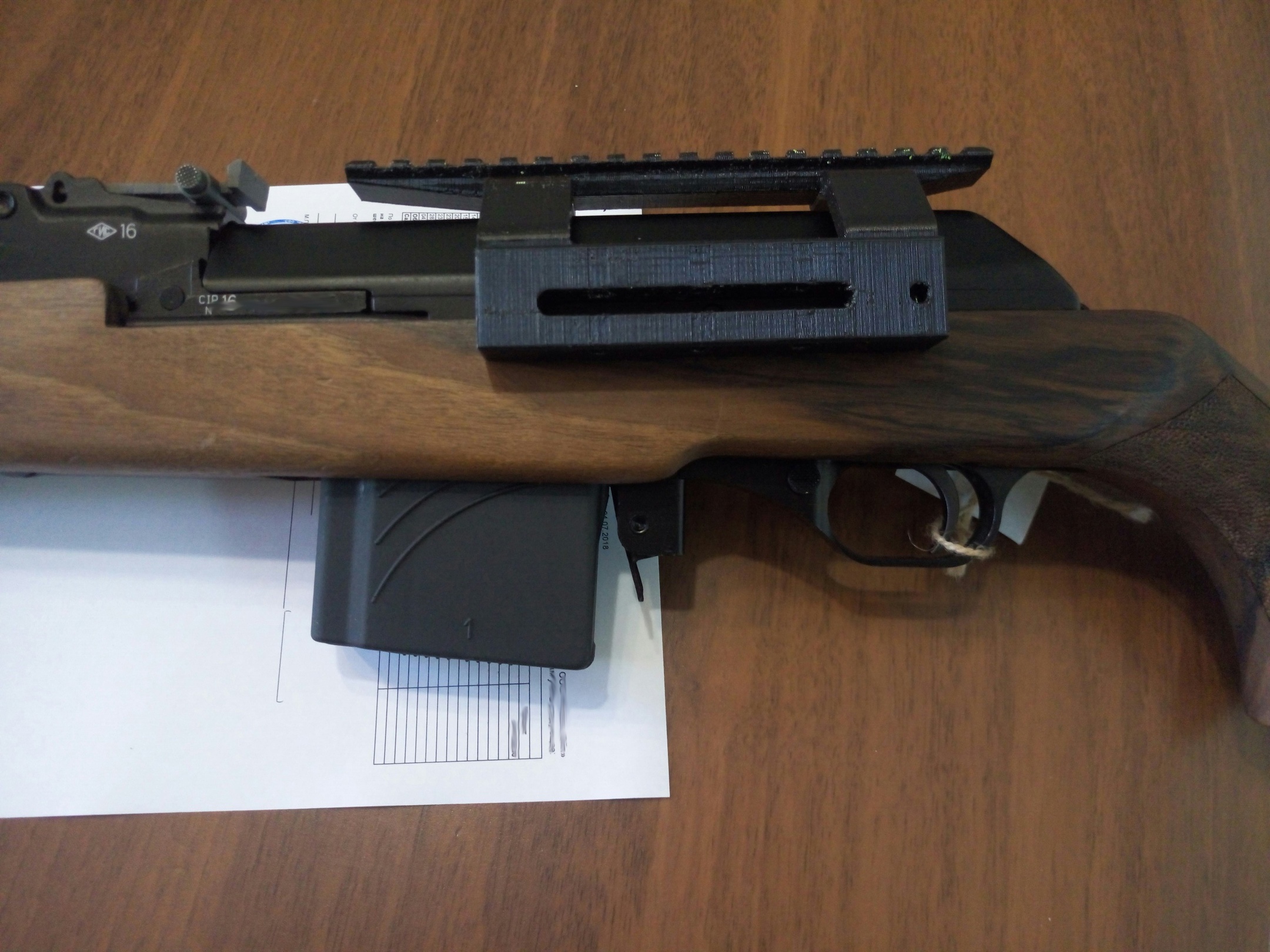

Если ставить ЭСТ, то только КМ и ниже, по высоте. Если выше - надо, дополнительно, укреплять камертон, поперечной планкой. Иначе, от вибрации "рогов" камертона, будет быстро выходить из строя прицел.
Igor.O 30-07-2016 07:02

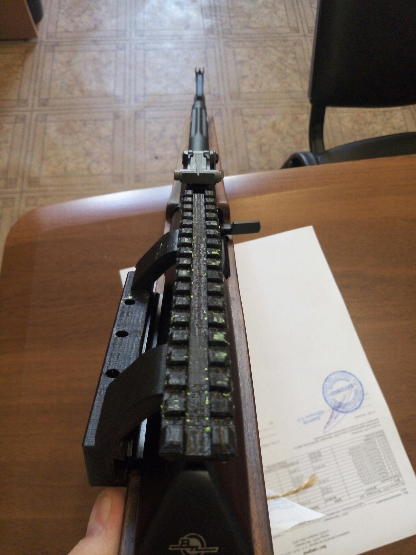

Оптику ставил на доработаный ВПО шный кронштейн. Он был разобран, сняты со штифтов переходные планки, планка вертикальной подстройки пошла в ведро. После этого все зашкурено, обезжирено и собрано на эпокситку. Пока что ничего не вибрирует и не отваливается. При этом 42 линза стоит максимально к спволу, фотку выложу позже.

Вот фотка (из сети, не моя). У меня целик снимать не пришлось. Прицел - 4х32 ВОМЗ, 93-й год.

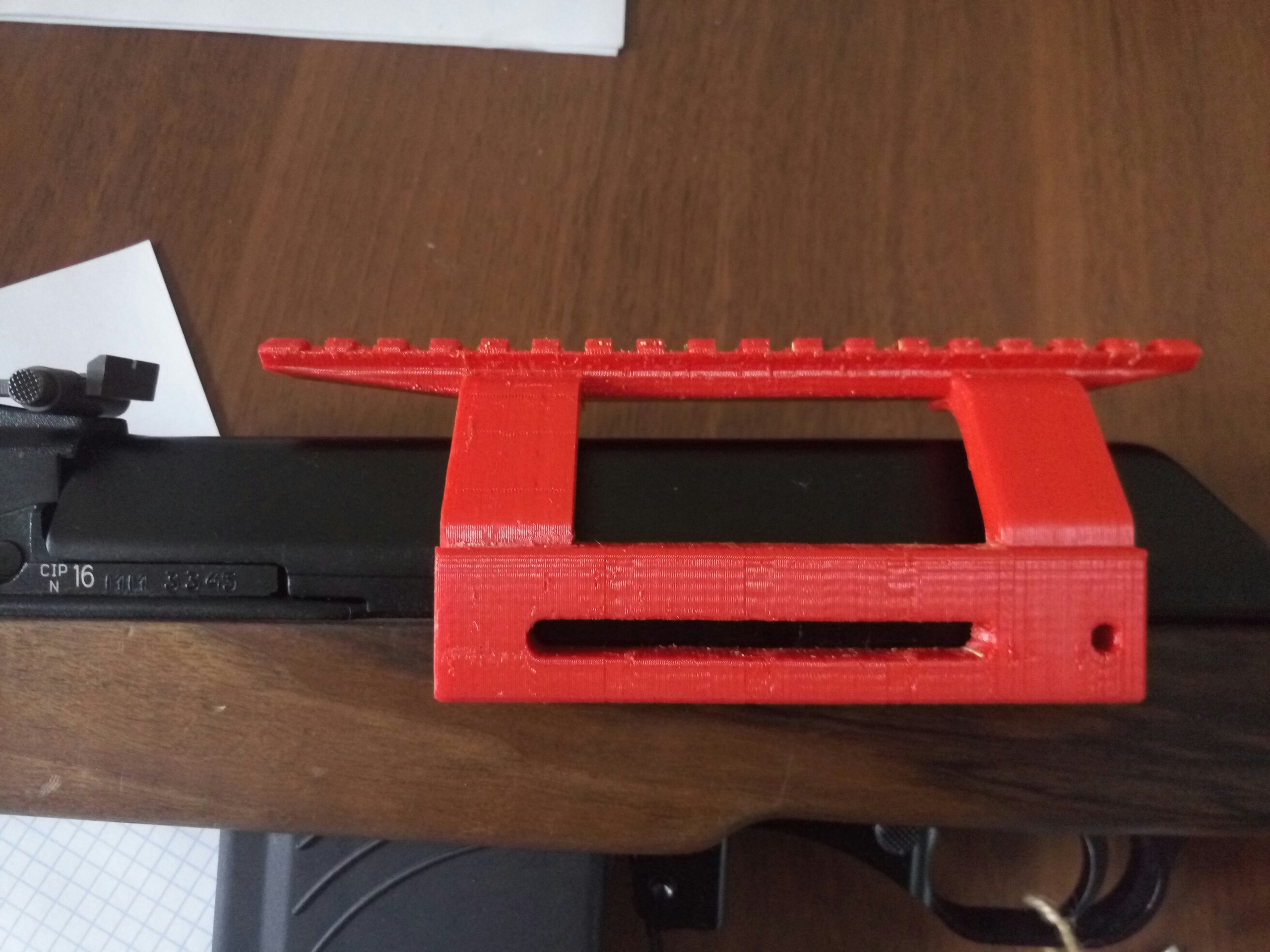

Если ТС не против, спрошу владельцев Хантеров: может, надо кому за 3200р. с моим пересылом?
Фото крона, установленного на оружии, взято из инета.

Dimi29 17-01-2018 23:44
Сегодня пришёл товарищу Yukon Jaeger 1-4x24 примерили его с заводским кронштейном ВПО-102 сборка 8-01 на Хантера.
Может кому будет интересна информация, выглядит это так
click for enlarge 1280 X 400  38.5 Kb
click for enlarge 581 X 1032  57.6 Kb

Делаю кронштейн для ВПО 101 / 102 / 124 и 212.
Много искал в интернете подходящий кронштеин и так ни чего и не нашел. Да, есть родной кронштейн, но у него вивер вынесен вперед, и уже установить адекватно ночник не получается приходится сильно подаваться вперед, ну и еще к минусу родного крона можно отнести, что он составной и оптику в 1 кг может уже не выдержи. Другие кронштейны, что есть в на свете то вынос не тот, то высота, то соосности нет, то опять же составной. Все же есть 1 но он дорогой, ну и есть мастер которые делать из металла, тоже дорого и весит много.
Так вот, сделал модель в Компас 3D подогнал все параметры с помощью 3d печати (имеется 3d принтер). И получился добротный кронштейн: низки, соосный с механическими прицельными приспособлениями, плюс если крон без оптики то можно воспользоваться штатной механикой (на ВПО 101 / 102 / 124), длинная планка и возможность установить ночной прицел, плюс при изготовлении будет цельно фрезерованный.
Минус в том, что нет у меня своего фрезерного станка, и обратился к людям, которые могут сделать мне такой крон, но им нужно, как минимум 10 кронштейнов, что вы цена была адекватной. А если будет 50 то будет еще веселее.
Предварительная цена кронштейна: 3 - 5 тысяч рублей.
Материал: алюминиевый сплав Д16Т
Кому интересен данный крон (контакты мaстера):
https://vk.com/dais_63
https://vk.com/metalwork63
Вариант для заказа
Ниже ссылки на фотографии кронштейна
Первая версия: (выше на 4 мм чем нужно)
pp.userapi.com
pp.userapi.com
Второй вариант: (смещен вправо на 0,5мм (в конечной модели поправил), сложно снять крышку, добавил 1 мм места над крышкой, не трогая конечную высоту крона)
pp.userapi.com
pp.userapi.com
pp.userapi.com
pp.userapi.com

arex66 08-08-2019 08:17
Легко.
click for enlarge 960 X 1280 117.9 Kb
click for enlarge 960 X 1280  98.1 Kb
VitMan66 08-08-2019 08:39
Интересно как приклад крепиться? Там же один болт под УСМ,вроде слабовато будет?
arex66 08-08-2019 13:32
Усм крепится штатным винтом.На излом не работает вроде.Во всяком случае,за 4 года эксплуатации ничего не отвалилось и люфтов не появилось.
VitMan66 10-08-2019 16:37
он стал легче с этим прикладом?
arex66 11-08-2019 00:35
Да,но не радикально.М.б. грамм на 200.

Ребят, лежит крон без дела, стоял на 'хантере' у друга, с прицелом ПУ (военным), название его не знаю, но точно не Кетай.. может нужен кому!? Цена пусть будет 2т.р..
вентель77788999 20-02-2020 12:45

click for enlarge 1920 X 933  75.0 Kb
click for enlarge 1920 X 933 119.5 Kb
корнет1967 28-07-2020 11:01
Съездил к своему оружейнику установил прицел. Родной ВПО-ный кронштейн он забраковал, отказался устанавливать, т.к. много сопряжений, что с его слов приводит к уводу СТП. Перебрали карабин, Промеряли ствол калибром, получилось 7.63. Подрегулировали спуск, стал короче и понятней. Прибили прицел на 50 метров в тире, дальше после открытия по перу спокойно сяду в карьере и потренируюсь. Со слов мастера оружие в хорошем состоянии, настрел не более 40-60 патронов.
Фаза56 28-07-2020 11:48
У меня тоже были подозрения на кронштейн... Но взял ствольную коробку Вепря и зажал в тиски возле муфты ствола. Установив кронштейн на планку начал качать его в полскости, перпендикулярной оси ствола. Видно было как начинает "играть" стенка ствольной коробки в месте крепления планки прицела! Сразу почему-то вспомнилась фрезерованная ствольная коробка СВД/Тигр... Короче, принял решение рассредоточенного крепления кронштейна прицела в трех точках: наштатном месте, в районе прицельной планки и в районе конца ствольной коробки на прикладе. Технически думаю, как это сделать, добраться до железа пока нет времени..
igorus512 28-07-2020 11:52
Это не так важно - главное, чтобы СТП не уходила. Играть в какой-то мере будет любой кронштейн, к чему его не крепи.
ЗЫ. С болтиком крепления УСМ все грустно. Заказал плашки, буду колхозить.

скажите, кто нибудь встречал в продаже переходники-адаптеры на вепрь-хантер или пионер как на этом фото?
click for enlarge 569 X 353 72.1 Kb
VitMan66 10-12-2020 15:55
+1 интересно как он крепиться?

ВКонтакте увидел новость от тюнинговой компании L.A.C. на предмет изготовления адаптера приклада на Вепрь Хантер. Новость хорошая и плохая одновременно. Хорошая тем, что изготавливать адаптер промышленно не сложно и вполне реально, а плохая тем, что для реализации проекта представитель компании поставил практически не выполнимые условия, а именно найти 100 человек желающих и собрать с них предоплату. Смотрите новость от 27 декабря этого года на странице L.A.C. ВКонтакте.
click for enlarge 624 X 318 34.2 Kb
Интересно, есть тут желающие? Хорошо если пара-тройка человек найдутся )
VitMan66 30-12-2020 15:59
Его сделать самомому можно(из дюрали например),к чему его крепить? Там же один болт, который УСМ держит.
charlatan 30-12-2020 16:12
На других вепрях принцип тот же, болт в ствольную коробку вкручивается, только у хантера ещё и усм на нём держится.
А сделать то конечно и самому можно. Вопрос в том сколько времени на это уйдёт и какой получится результат.
charlatan 30-12-2020 16:14
вот из соседней ветки картинка, там же чертёж есть
click for enlarge 1711 X 1280 210.1 Kb
VitMan66 30-12-2020 16:18
Вы считаете надёжно будет?
igorus512 30-12-2020 16:29
Вот я чето тоже сомневаюсь. Одно дело 7.62х39, а тут из .308 или 30-06 как начнешь струлять, оно и крякнет... я бы на себе экспериментировать не стал.
charlatan 30-12-2020 17:22
Понял. Значит не пойдёт.

borovichi81 08-11-2021 22:23
Такой чтобы был низкий и соосен линии прицеливания https://vk.com/pioneerhunt
click for enlarge 1707 X 1280 202.2 Kb
click for enlarge 1707 X 1280 103.0 Kb
click for enlarge 1226 X 1280 78.4 Kb
click for enlarge 1106 X 1280 47.2 Kb
click for enlarge 1600 X 1200 112.2 Kb
click for enlarge 1080 X 810 97.6 Kb
igorus512 09-11-2021 10:29

AbitLord 06-04-2022 09:47
Низкий крон на Вепрь-Хантер
click for enlarge 1280 X 960 79.0 Kb

click for enlarge 1920 X 795 188.2 Kb
click for enlarge 886 X 1920 193.8 Kb
bobka89bobka26 24-08-2025 14:13
Вот такои купил на озоне .низкий встал с моим прицелом хорошо.настрел под 100.полет нормальный
igorus512 24-08-2025 14:57
Для загонника лучше бы пониже крон, у меня вот так выглядит с никоном:

Итак, что делалось с Хантером, с картинками. В темах про вепрей это всё было, ничего нового не придумывал.
1. Болты. Заменены на нормальные, под шестигранник. Пришлось нарезать мелкую резьбу (на болт, который держит УСМ), готового не нашёл.
click for enlarge 959 X 1280 153.5 Kb
click for enlarge 1202 X 1280 123.4 Kb
2. Собственно, сам "беддинг". Лучше делать по очереди, сначала заднюю часть, после переднюю. Методика стандартная, описано многократно, ничего особенного (разве что смазывайте хорошо и следите, чтобы ствол у газоотвода ровно был и дерева не касался, пока застывает).
click for enlarge 1132 X 1280 153.2 Kb
click for enlarge 1018 X 1280 132.3 Kb
Прилив под крепление антабки спилил-закрасил. В итоге, между стволом и деревяшкой проходит бумага. Ремень крепится за окно газоотвода.
click for enlarge 1155 X 1280 185.2 Kb
click for enlarge 920 X 1280 123.0 Kb
Планка, под сошки или фонарик. Всё просто.
click for enlarge 1100 X 1280 154.4 Kb
click for enlarge 1031 X 1280 169.6 Kb
3. Крышка ствольной коробки, расширил окно выброса (хотя гильзы всё-равно калечит, плюс кримметка - одноразовые получаются).
click for enlarge 960 X 1280 136.0 Kb
4. Кронштейн. Цельнофрезерованный, стальной. Тяжёлый и дорогой, зараза. Но садится как влитой и держит.
click for enlarge 799 X 1280 120.4 Kb
click for enlarge 903 X 1280 163.5 Kb
Вроде, всё.
АГН1962 24-11-2025 20:54
Спасибо, такую выкладку да производителям, дабы с завода так делали, можно по-подробнее по расширению окна выброса( сточено-спилено?) Такие кронштейны только выносом вперед идут? Где брали?
igorus512 24-11-2025 22:49
По-моему, ВПО Молот сейчас уже не делает оружие (буду рад ошибиться), не вынес рыночной экономики... очень жаль, в плане огражданивания калашматов у них имхо были самые удачные модели.
По расширению окна - грубо прорезал ножовкой, после обточил напильником в размер и закрасил нигрозином, без изысков. На фото видно, сколько пилить. Гильза об крышку всё-равно фигачит, но уже никогда не застревает (были жалобы).
Кронштейн Гюрза от Розы ветров, для Хантера он такой один у них. Подходит идеально, т.к. именно под Хантера/Пионера его и делали. Тяжёлый, грамм под 300 весит, цена сейчас совсем дурная (я по 11тр вроде брал когда-то).

Кто знаком по ситуации, поясните: Вепрь-Хантер 102 М в калибре 30-06, боковая планка на фото , требуется установить теплоприцел Аркон Арму , нужен боковой кронштейн для этого.
