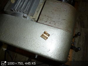

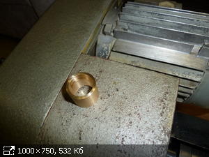

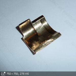

А теперь собственно про сухарь. Первый вариант родился ещё на этапе желания заказать его у профессиональных токарей-фрезеровщиков. Посему, для рисовки чертежа, был смонстрячен сухарь из КАРТОНА пропитанного СУПЕРКЛЕЕМ. И этот сухарь спокойно выдержал более сотни выстрелов!!! К ружью он крепился тем же суперклеем. Отсюда сделал второй вывод - вовсе не обязательно делать сухарь из супер-пупер стали с мегазакалкой, цементацией и т.п. Потому как деталь механически не нагруженная от слова совсем. Вся работа сухаря состоит в подправлении траектории движения патрона из магазина в патронник. Эта небольшая скользящая нагрузка приходится на переднюю верхнюю скошенную часть сухаря, которая просто должна быть устойчива к истиранию.
Второй вариант делал своими силами уже после провала попыток изготовления его промышленным способом и последующей покупки токарного. Именно о нём и пойдёт речь.

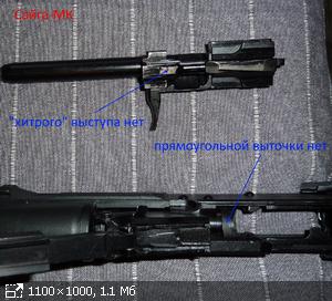

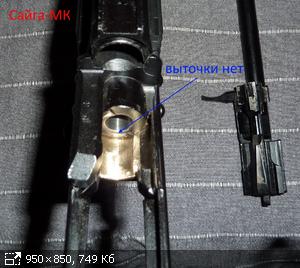

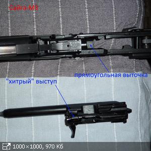

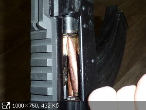

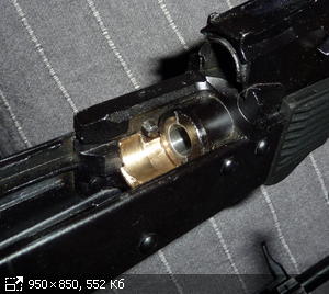

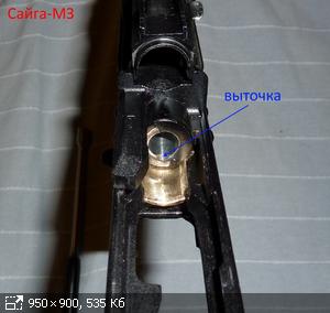

Но, для начала, немного о разнице между Сайга-МК и Сайга-МЗ и почему назвал сухарь - универсальным. Как вы видите по фото разница в личине затвора. У Сайги-МЗ есть хитрый выступ, из-за которого пришлось усложнять сухарь (углубление С на чертеже). Назначение этого выступа мне не совсем понятно, так как и без него всё работает на "ура". Для сайги-МК или личины без выступа это "углубление С" не нужно (если кто захочет делать сухарь не универсальным). Так же у Сайги-МЗ есть небольшая полезная выточка на патроннике (помогает попаданию патрона в патронник) и прямоугольная выточка перед патронником на ствольной коробке.
Так же у моего сухаря есть особенность - его можно ставить без сверления стольной коробки. Т.е. он сидит на своем месте, только за счёт плотного прилегания. Конечно так стрелять это на грани фола, но можно обойтись простым креплением на эпоксидку или суперклей. И в любой момент сухарь спокойно удаляется без следов установки. На фото видно как он вставляется-вытаскивается.

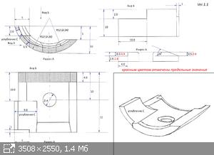

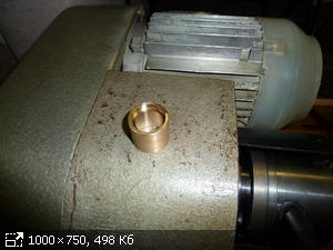

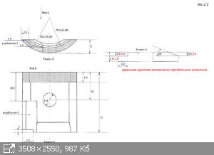

Теперь собсно фотки изготовления, внешнего вида и чертежи. За чертежи прошу не пинать, не инженер я.
Ну и понятно, что это первый, так сказать тестовый вариант для проверки концепции и уточнения размеров, поэтому доводка была дремелем по месту, отсюда следы обработки. Хотя всё радостно и красиво начиналось на токарном станке.

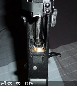

Материал - латунь. Сухарь протестирован перезарядкой по 105 патронов в каждом оружии (по бубну РПК и одном магазину). Нареканий к работе нет, следов какого-либо износа от скользящих по сухарю патронов тоже.
На чертежах указано ещё место для крепления на заклёпку/болт. Это обязательно для второго варианта сухаря, так как там нет упора в цилиндрический боковой выступ слева на ствольной коробке.
По размерам рекомендую посмотреть 3 страницу темы, где комрад Дучч выложил чертёж с размерами для своей Сайги. Т.е. в некоторых местах каждая сайга по своему "уникальна"

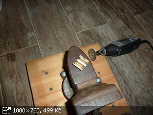

Из одной цилиндрической заготовки получаются 2 сложных сухаря и 3 простых.
Отверстие под винт/заклёпку сверлить надо сразу после разделения цилиндра заготовки пополам, иначе потом будет сложно найти центр детали. Плюс, с винтом установленным через это отверстие, деталь удобно зажимать в тисках для дальнейшей обработки.

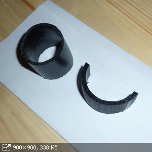

Вариант для тех, кто не хочет связываться с металлообработкой. Для него я нашел куски фторопластовой трубы, в которую укладывают кабели под землю. Фторопласт крайне устойчив к истиранию и очень крепок. Например тот дугообразный кусок получается согнуть лишь приложив очень большое усилие. Т.е. материал годится для изготовления сухаря.

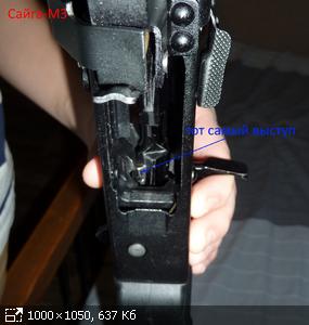

темныш 07-02-2019 22:12
Хитрый выступ. Ну, забавно.
Это - третий боевой упор. Зачем так стали делать затвор - хрен его знает, ну да ладно.
При установке штатного сухаря в карабин, где три упора, есть небольшие нюансы.
Тем не менее: не проще ли воспроизвести копию штатного сухаря с установочным радиусом под Сайгу? Ставить такое изделие не сложно (и потребности снимать - нафига?), вид - приличный, сказать точнее - правильный.
А съемность сухаря...Это на пути подачи патрона, чтобы в любой момент непредсказуемо заклинило?

Изначально написано темныш:
У моего сухаря этих нюансов нет.

Заготовку тоже дремелем резали?
Deathdoor 08-02-2019 18:25
Разницы нет, так как этот распил черновой. После разделения с детали всё равно снимется ещё много металла (на рисунке это заштрихованные области).

Пы. Сы. на чертеже маленькая неточность R не 26 и 24, а R 13 и R 12, это диаметр 26 и 24. Это вдруг кто нибудь чертежи без пояснений в теме будет использовать
Дучч 10-02-2019 19:06
Тема эта просто подарок. Спасибо ещё раз огромное.
Deathdoor 11-02-2019 12:50
Изначально написано Дучч:
Да, согласен, косяк. Ведь радиус же :-) Спасибо за уточнение, перерисую.
Deathdoor 11-02-2019 18:53
UPD. Исправил значения радиуса на чертежах. Спасибо Дучч за указание на ошибку

Вот как выглядит у меня:
click for enlarge 1121 X 972 101.6 Kb
Всех благ!

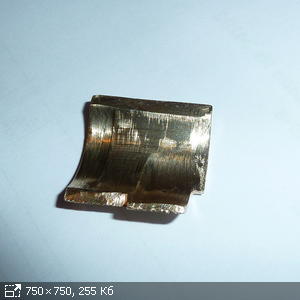

Дучч 12-02-2019 10:19
Да не за что
По чертежам как то так получается...
Будем пробовать и подгонять.
click for enlarge 960 X 1280 166.9 Kb
Deathdoor 12-02-2019 13:14
Ну прям брат-близнец :-)
По идее должно подойти сразу, хотя может какая небольшая подгонка по месту потребуется. Потому как например между МК и М3 у меня разница была в доли миллиметров.
Отпишитесь как встанет. Может какие корректировки потребуются в чертёж или пояснения.

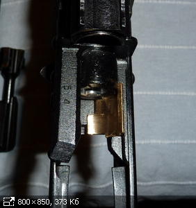

темныш 12-02-2019 21:34
... о неприменимости военного сухаря на гражданской Сайге.
Вы это точно знаете?
Вот тут аккурат "военный", самый что ни на есть.
click for enlarge 1707 X 1280 175.1 Kb
И опять тот же вопрос: зачем огород городить? Велосипед давно придуман.
Вот тут - тупо аналог "военного" с нуля.
Разница только в нижней кромке: у военного - плоская, у Сайги/Вепря - радиус.
Токаринг.
Д,наруж 27, Д, внутр 22, высота 21.
click for enlarge 1484 X 1280 73.7 Kb

Примерка, подгонка, сверление, крепление.
Эскиз начальной стадии, в целом верно.
click for enlarge 1176 X 1280 84.6 Kb
Чуть примитивной токарки и около часа работы на коленке до окончательной готовности (ствола в целом).
...п.с. Для 223 и 5,45 есть нюансы. Другая конструкция.
Да и тут при подгонке есть тонкости.

По просьбе автора результаты подгонки
пы.сы. ИМХО размеры в исходном чертеже менять не надо - все саеги разные.

Deathdoor 13-02-2019 09:30
Спасибо за результаты. Да, у меня тоже так получилось под мои Саеги, что общие размеры одинаковые, а мелочи уже по месту подгоняются.
Если не сложно можете показать фото с установленным сухарём :-)
Дучч 13-02-2019 09:34
Вечером, если силы будут )))

Алексей, лучше подскажи, где взять такой винтик. Что то только на алиэкспресс нашел поштучно (((

Дучч 14-02-2019 08:27
Как то так...
click for enlarge 1707 X 1280 174.7 Kb
click for enlarge 1707 X 1280 183.1 Kb
click for enlarge 1707 X 1280 160.8 Kb
Дучч 14-02-2019 08:33
Но подгонять еще дальше надо - затвор по сухарю немного шоркает. Вроде и закрывается нормально, но чувствуется тактильно, что цепляется...
Deathdoor 14-02-2019 16:51
По идее на сухаре должен след оставаться от затвора в том где "шоркает"
Спасибо за фотки. Кстати забавно: у вас есть выточка на патроннике, но нет прямоугольной выточки на ствольной коробке.

Deathdoor 16-02-2019 14:04
Внёс небольшие изменения в чертёж. Путем проб/промеров определил некоторые предельные значения, выше которых деталь делать не нужно (на чертеже отметил их красным цветом).
Появившийся "запас" даёт некоторую свободу действий.

Попробовал смодулировать по выделенным чертежам вот что получилось.
Ha-os 08-03-2019 23:00
click for enlarge 740 X 521  39.7 Kb
переСТРЕЛОК 08-03-2019 23:35
Ha-os 08-03-2019 23:45
click for enlarge 529 X 399 22.2 Kb
Хотя возможно имеет смысл основание прямоугольным. Таким примерно.
Deathdoor 09-03-2019 17:55
Изначально написано Ha-os:
Не пойдёт. На ружъе это место именно круглое (см. 2 картинку в первом посте).
И так сухарь ставиться (см. 6 картинку в первом посте). Он скользит по этой круглой части справа - налево.

svdun 07-04-2019 13:21
Вот что у меня получилось из заготовки ТС.
click for enlarge 600 X 400 52.3 Kb
Когда всё сделал по чертежу затруднился с тем, что непонятно почему же всё равно затвор не закрывается. Оказалось, что нужно было ещё снять
справа сплошную поверхность 1 мм и тогда всё стало хорошо.
Полуторамиллиметровую выемку слева выбирал цилиндрической дремельной насадкой на торце по
типу фрезы вручную на весу. Подскажете лучше способ без станка - будет классно.
click for enlarge 600 X 400 54.2 Kb
В этих местах переборщил, но не критично. Попробовал на рыжем бакелитовом без вмешательств с макетами патронов - подача уверенная даже
на незакреплённом сухаре.
Осталось зачернить по рецептику ТС и закрепить на какой-нить клей.
click for enlarge 600 X 400 47.5 Kb
На будущее свои огрехи запомнил - учту. Если вдруг придется, например, ещё один делать.
Всех благ!
Horns&Hooves 09-04-2019 19:03
Первый напечатанный нейлоновый вкладыш.
Следующий будет напечатан без отверстия.
Очень плотная посадка.
Затвор поначалу проворачивался с трудом.
Перед печатью поправим модель, там, где svdun снимал лишний материал.
Температура плавления используемого нейлона 240 градусов по Цельсию.
click for enlarge 960 X 1280 79.8 Kb click for enlarge 960 X 1280 87.6 Kb click for enlarge 960 X 1280 104.4 Kb

Стелял вчера, клин, разломало и вывернуло сухарь 3д
click for enlarge 930 X 1280  57.6 Kb

Ничего до этого не было и вот опять сегодня, второй сухарь вывернуло и поломало....
сухарь вставлен, не приклеен, настрел около 100-150 выстлелов, патроны барнаул фмж стандарт и дозвуковые.
click for enlarge 1707 X 1280 187.4 Kb

Змейго Рыныч 27-03-2021 09:52
Народ, вопрос. Есть сайга 7,62х39.
Место перед патронником плоское.
Нужен ли сухарь?
click for enlarge 1707 X 1280 119.2 Kb
Передний край магазина на полмиллиметра выше чем лежащая перед ним площадка.
Bortek 30-04-2021 16:47
На сухарь для 7.62 заказы еще принимаются?
Змей Гаврилыч 01-05-2021 09:21
Изначально написано Змейго Рыныч:
Нужен ли сухарь?
Так это вроде и есть сухарь. Попробуйте пощёлкать учебными патронами из армейского магазина, если не будет утыканий, значит сайга засухареная. С 17 года, если не ошибаюсь, все саёги идут с сухарями. На заводе наконец то поняли, весь дибилизм огражданивания.
Тангаж 07-09-2021 20:54
Сегодня начитавшись темы, изготовил и установил пресловутый сухарь. Прямоугольная проточка есть, но решил по классике. Сталь 45,закалка и на винт. Осталась вторая половинка заготовки, если кому нужна, забирайте. Спасибо за чертеж. Пластиковый лоток пригодился, как образец.
click for enlarge 1707 X 1280 133.6 Kb
click for enlarge 1280 X 1707 223.2 Kb
Тангаж 11-09-2021 13:32
Нужен ли сухарь?
У Вас нет сухаря. Насколько вижу, магазин от сайги, при установке сухаря он не встанет на место.

Всем доброго времени суток.Коллеги если вам не трудно,киньте чертежи под 5.45.Или куплю с пересылом в Пермь.Нужен металл, бронза.
Зюйтвест 12-03-2022 20:47
Где же взять сухарь на 5.45. Может кто изготавливает. Откликнитесь.
Бамбуча 555 13-03-2022 08:23
Были бы чертежи,можно и самому сделать.
OLDALEX 14-03-2022 12:11
Изначально написано Бамбуча 555:
Хухоль выдал сразу
click for enlarge 957 X 696  36.3 Kb
levaryazan 16-03-2022 18:47
Эта фиговина, пусть и не такая красивая, прекрасно вытачивается из водопроводной трубы
Бамбуча 555 22-03-2022 17:31
Спасибо за чертежи.

У меня вопрос/замечание по чертежу на первой странице. Вид спереди указывает радиусы 12мм и 13мм. Однако разрез А даёт высоту ступеньки, встающей под патронник в 2мм. Почему не 1мм?

Добрый вечер!
Поставил сухарь от ishooter, на охотвариант 7,62 армейский магазин не защелкивается.
На сколько нужно укоротить защелку?
Или заменить ее на АК?
Подскажите, пожалуйста.
доктор смерть 03-02-2023 08:07
Пилить, если не планируете возврат к коротким базовым магазинам. Пилить примерно 1,5 мм, но все индивидуально. Пильнули - померяли, пильнули - померяли, очень все индивидуально у ак-платформы.

Незакрепленный сухарь - зло! Из трубы дремелем вытачивается за 30 минут даже очень кривыми руками.
