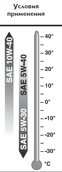

Стоит ли менять масло на зиму с 5W40 на 0W40 ?
Рекомендации производителя:
Омуль+ 15-11-2024 05:02
В рекомендациях нет 0W40 поэтому смело рискуйте.)

xwing 16-11-2024 02:59
Что в инструкции написанно то и надо лить. Вы думаете производитель от вас скрывает?
