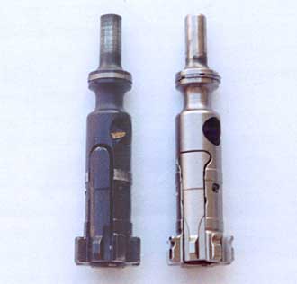

1. М-4 не выдерживает воды в ствольной коробке это факт.
2. Грязе песковые тесты (а это извините основной тест) она не выдержит по сравнению с G-36 НК-416 или с собой с китом сцепленного газотвода а те в свою очеред сдадут позиции перед АК и это тоже факт.
3. Грязевое купание что неизбежно случается при переползании под интенсивным огнем противника ни М-4 ни G-36 по сранению с Ак не выдержат.
4. Мелкие фракции каменистой пыли при попадании в ствольную коробку в режиме фулл авто со 100% гарантией выведут из строя автоматику.
5.Малейший излишек смазки вкупе с мелкодисперсной пылью заклинит ход бойка а если со мсахкой все нормально тоесть ее нет то эта же печсаная пыль заклинит боек вкупе с баольм количетвом порохового нагара.
Всего вышеперечислоенного нет и не мождет бьыть в Ак ввиду особенностей конструкции которые ухудшают кучность и на что западные конструкторы не идут а именно в разделе люфты и посадки.

Serega80:Уж не знаю как у них в эту железку что-то попало:
www.dlsports.com
Но я подозреваю что речь шла о сборке
затвор-рама, так как он потом еще говорит о некой разборке жопы
Рекомендую разобрать bolt и почистить - будете удивлены

Про болт - именно так, вытащить пин, снять выбрасыватель и почистить канал бойка.
Про модернизацию - единственное, что насущно необходимо - оптика и ночники, потихонечку начинается эра тепловизоров, про них тоже забывать нельзя. А стрелковый комплекс АК-74М + патрон 7Н10 или 7Н22 вполне отвечает всем современным требованиям. Если считаете иначе - примеры в студию.
Про Феликсовые АРы, у него их по моему две и обе я держал в руках, кроме того сам владею М-4МТ от Кольта.
Надежность АР системы даже и близко не стояла к нижней грани надежности АК.
