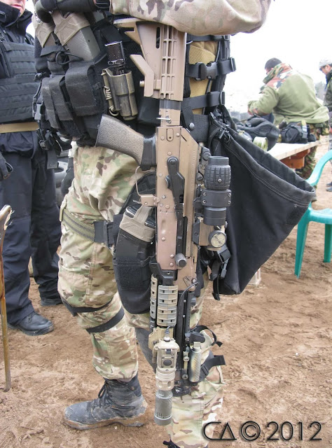

Ограничитель подбородка к чему крепится ?
quote:Нет также ограничителя подбородка для стрельбы с левого плеча - это фото первого варианта опытного образца.
Mozgun posted 17-8-2013 08:19 Ц Не понимаю возмущений насчет неудобства удержания рукой за магазин.
Я об этом десять раз писал в теме про АК12. В том числе про магазины с разным углом наклона. Самый удобный в этой схеме - 7,62х39, потом 5,45, потом 5,56.
Лонгсфейр
новый posted 17-8-2013 08:35 Эээ, оказывается при стрельбе с левого плеча стрельба ведется правой рукой? А точно это удобнее чем логичное использование левой руки?
Несколько левшей стреляло из АК74МБ. В принципе, всё равно, какой рукой удерживается магазин. Но правой - удобнее. При стрельбе из-за углов, не перекидывая руки, стрельба получается быстрее и без суеты.

Само тело приклада будет с нуля делаться, или так и будут штатные приклады пилиться?
Для извлечения магазина я так понял надо будет деталюшку сначала опустить и потом нажимать по типу ППШ? Это плохо.
quote:Originally posted by domomychitel:
Подержите в руках, тогда скажете свое мнение, если Вы конечно не лилипут
quote:Originally posted by Mozgun:
Не надо быть суперстрелком (или ортопедом) чтобы видеть что ничего неудобного при таком хвате не видно.
quote:, на пружинке ремень держится, невнимательно смотрел. Кстати, а в этом есть какой то смысл, или просто так захотелось?
В АК74МБ всё имеет "какой-то смысл": ремень закреплён в своих крайних положениях для возможности ведения огня в положении буллпап с обоих плечей, не снимая ремня с шеи. Пружинка просто крепит пряжку к антабке. Очень прочно и не цепляясь за одежду. Там ещё есть крючок, за который цепляется середина ремня для складывания его в положение хранения с зацепом за стойку мушки. Ремень при этом вытягивается в струнку по левой стороне автомата. Для освобождения ремня, достаточно нажать на его внутреннюю петлю, зацепленную за крючок, и ремень сразу же освободится.
На фото - положение АК74МБ "за спиной". В таком положении с автоматом можно бегать, прыгать - держится, как влитой. Для перевода автомата в положение "прицельная стрельба в положении буллпап", достаточно потянуть правой рукой автомат за ДТК вперёд, сбрасывая одновременно петлю ремня со стойки мушки. При этом ремень освобождается и даёт возможность проведения любых манипуляций с автоматом. Автомат вскидывается к плечу, правой рукой снимается с предохранителя, ею же взводится затвор и ведётся стрельба. И всё это - удивительно быстро и удобно.
quote:Само тело приклада будет с нуля делаться, или так и будут штатные приклады пилиться?
Опытные образцы - из штатных прикладов, серия - новый приклад.
quote:Для извлечения магазина я так понял надо будет деталюшку сначала опустить и потом нажимать по типу ППШ? Это плохо.
Всё опускается и поднимается автоматически, под действием пружины.

новый posted 18-8-2013 12:11 Он привык на огороде тяпкой махать, вот ремень и накрутил, дабы при окучивании картошки автомат не мешал, что то доказывать тов. ОбОбОб бесполезно, разве только в горы на пару тройку недель отправить, дабы понял на своей шкуре и порочувствовал.....
особенно умиляет фраза: "Просто автомат стал более боеготовым к прицельной стрельбе и удобным в применении." а то до этого АК не был боеготов и удобен....
А Вы попробуйте также ремень накрутить и наденьте автомат на спину - понравится. Когда этот ремень проверяли, вдоволь набегались и налазились.
До "этого" со сложенным прикладом метров на 100 - 200 попасть из него можно было только случайно. Замену магазина, управление переводчиком, взведение затвора на АК74МБ в положении буллпап делать удобнее , а целиться и попадать в цель - легче.

quote:Держать ШВ за магазин пробовали многие, и во многих странах. На вскидку могу припомнить шведские эксперименты 80-х годов. Плюс такой схемы для короткоствольных девайсов может быть в том, что удержание происходит вблизи с ЦТ, особенно при полном магазине, т.е. оружие более уравновешенно в правой руке. Но держать за магазин неудобно, кто бы чего не говорил, указательный палец надо дополнительно отращивать на пару сантиметров.
Основные усилия по удержанию АК74МБ приходятся, как уже здесь отмечали, на левую руку, удерживающую цевьё. Правая рука играет роль управления и дополнительной фиксации автомата. Вообще, удержание его в положении "буллпап"- довольно жёсткое: короткий упор в плечо+плотное прилегание щеки к амортизирующей накладке на крышке+ короткое расстояние до цевья и большой угол, с увеличенным плечом рычага удержания за магазин. Это обусловливает меньшую амплитуду колебаний ствола при прицеливании и большую точность попаданий.
Про магазин уже говорилось сто раз - палец отращивать не нужно, хватает обычного.

Не поменяете вы магазин на вашей поделке (как тут было правильно подобрано слово) за 0,75 сек - словоблудие это.
Так можно и померить. Только нужно детально оговорить все условия смены магазинов. Глушитель же, за секунду ставим же на ДТК.
quote:подпишусь под каждой буквой.
Особенно неприятно, когда на практике, показываешь, вот этот выступ будет цепляться, эта грань поранит бойца, вот эти габариты не позволят установить оружие в стационарную установку - в ответ тупое, упертое продавливание(речь идет не о обсуждаемом образце). Именно идет "впаривание" очередного мозгового высера, а не повышение эффективности оружия. Как с ним будет мудохаться в горах - никого не волнует, главное продавить, "оставить свой след в истории". Сколько уже подобного дерьма принято на воружение - лежит, пылится в оружейках, а то и сдано на склады хранения.
Ну так и давайте критику конкретных узлов АК74МБ.
quote:чего они говорят?
Таки посмотрите ролик до конца.http://www.youtube.com/watch?v=mWMY8Uys1eY&feature=youtu.be - видео АК74МБ на опробовании в ОМОНе. Стрелки впервые его видят и стреляют без подготовки.
Первый глушитель- АКБ-11 (на открытом пространстве - 86 дБ по бытовому шумомеру Center-205); второй - ТГП-А ( 98 дБ).
quote:Кто ставил задачу?
Модернизация - это "Обновление объекта, приведение его в соответствие с новыми требованиями и нормами, техническими условиями, показателями качества."
то что сделали Вы - это называется тюннинг."Мы пошли дальше" - особо порадовало.
Задачу официально никто не ставил. Неофициально - человек из ФСБ. Задачу на изобретение ставить в принципе сложно - попробуй догадаться до того, чего никогда не было.
Тюнинг - это изменение дизайна, эргономики. Модернизация - придание изделию новых качеств.
quote:Маразм фразы осмыслили? Или озвучить?
Это сейчас, вернее после того, как вы наконец придумаете "тактику применения" - все кинутся перепечатывать наставления по стрельбе в части приемов стрельбы?
А почему бы и нет?
quote:Евгения знаю лично - замечательный человек.
quote:Вообще интересная подача материала, как буд-то у вас не техническое, а гуманитарное образование. Если нахваливать свои разработки - то нужно не голословно и не со слов ОМОНОВЦЕВ, квалификация которых никому не известна. С тем большинством ОМОНа, с которым приходилось мне работать - далеко не снайпера и не спецы в оружии, повторюсь - у них другие задачи.
Нужно разработать программу испытаний, провести тестовые замеры, стрельбы, сравнительный анализ, а не так как у вас.
В свое время брали 20 солдат одного года службы, делили пополам, одним давали штатное оружие, другим - нового и проводили комплексные испытания со стрельбами, обслуживанием, перемещением и т.п. Потом сравнивали и анализировали результаты, а так - ну рекламная компания, причем не подготовленно - "не знаю", "не меряли", "наверное", "ОМОН".
Так есть программа испытаний в ЦНИИТОЧМАШе на 30 страниц и первый этап пройден с замечаниями, которые уже устранены. Опробовали и в СТиСе и в 3 ОМОНах. Есть и количественные характеристики,официальные отчёты ДСП и др. Нужен госзаказчик для продолжения испытаний.

quote:Разницу чувствуете? Вы это на уроке труда в 5-м класе что-ли делали? И что вы там говорили, со скольки метров, и об какой бетонный пол вы эти свои проволочки стучали на испытаниях?
С 1,5 м об бетонный пол 4 раза прицельными вниз. Если Вы думаете, что они такие простые, как выглядят и как описаны в патенте, то ошибаетесь. Тут полно ноу-хау.
Как обычно - берёшь и целишься. Горизонтальная пластинка при прицеливании почти не видна, но показывает горизонт. Диоптр элементарно чистится складыванием в горизонтальное положение. Вся грязь с него мгновенно слетает при ударе стойки о выступы муфты. Также чистится и стойка мушки.
На фото - ваще пипец, какая-то полочка на одной проволочке...
А задний диоптр выгнут из листа, это жесть.Позадумайтесть, почему на этих системах (что у АК, что у М16) есть две регулировки по вертикали и одна - по горизонтали.. На вашей я вижу только одну по вертикали - на целике, если он закреплён на штатном...
Таки почитайте патент про регулировки. Проще не придумаешь.
quote:А задний диоптр выгнут из листа, это жесть.
Действительно, очень дешёвая, надёжная и функциональная жесть.
вот еслиб Михаил Тимофеевич Калашников пришел в подобное сообщество, как бы его бедолагу пинали... Тут такие зубры! Дегтярев, Шпагин, (впишите свое) работают!Приперся тут панимашь сержантик, профильного образования не имеет, изобретал фигню для танковых моторов, а тут принесла его нелегкая со своими промежуточными делами в калашний ряд!
Вы не путайте ИЗДЕЛИЕ с тюненхом. МТК создал единицу оружия! Вздумай он поставить складной приклад с возможностью ведения огня на ППС (чтоб была модель буллпаПП) - не исключено, что эту идею так же встретили в штыки..
Таки расскажите на своих словах, в патантах такая муть зачастую написана.
Бенелли вон затвор от того же ППС запатентовала...
quote:чем, чем лучше? - чем грузины
Попробуйте побросать их на автомате на пол, и испытайте при + - 50 град.Также попробуйте их установить на место наших на АК74М, без его переделки, да ещё так, чтобы они не мешали штатным прицелам. Также попробуйте их несколько раз снять/поставить и проверить СТП.
Что-то у меня есть предчуствие, что и Вас результат не удовлетворит.
Попробуйте побросать их на автомате на пол, и испытайте при + - 50 град.Также попробуйте их установить на место наших на АК74М, без его переделки, да ещё так, чтобы они не мешали штатным прицелам. Также попробуйте их несколько раз снять/поставить и проверить СТП. Что-то у меня есть предчуствие, что и Вас результат не удовлетворит.
quote:и только после этого я могу открывать прицельный огонь по врагу? Фигово все это. Фигово, что вы не понимаете, не слышите или не желаете слышать что говорят Вам люди, которые не один десяток лет занимаются его практической эксплуатацией в различных условиях. Фигово, что из-за таких вот горе-конструкторов будет изуродован в принципе неплохой для своей ниши вооружения автомат. Утешает только то, все эту трехамундию можно будет выломать и выкинуть, вернувшись к первоисточнику.
ваше ноу-хау в том, что вы кидали об пол со сложенными прицельными приспособлениями, а если эти проволочки будут разложены - они однозначно будут погнуты, особенно рамка целика.
Нет, в разложенном положении. Целик остаётся девственно целым.
quote:Это вы о чёМ?
О грузинах.
quote:Originally posted by VladRussianArms:
держите себя в руках. Если хотите что бы Вас на хуй послали
извольте вести себя спокойно, без ненужной экспрессии. во избежание.
... Но почему? (то бишь - нахуя?)
Не нужно материться за других, человек может прочитать и обидеться.
Тут до многих доходит не сразу.
законы теоретичекой механики и физики отменены? Или удар приходился всеже не по рамке целика?
По рамке, но ему ничего не делается.
quote:Если пол оружейки забито откровенным говном
А вот перечислите каким?
Может по-большому ходить не в оружейку?
Учитывая весьма своеобразный юмор Виталия Витальевича, его крайнюю упертость и нежелание воспринимать любую критику (вплоть до агрессивных выпадов в сторону оппонентов) призываю здравомыслящих участников форума просто прекратить дискуссию с ним. Предоставьте ему возможность упиваться внезапно обретенной международной славой в одиночестве...
quote:что при желании всё вернуть назад можно было.

quote:Originally posted by ОбОбОб:Присутствуют почти все недостатки "неправильных" буллпапов - перевес автомата назад, компенсируемый навешиванием на переднюю часть чего только можно, да побольше (что резко увеличивает усилия удержания);
1. Что лишнего навешано на переднюю часть в данном случае ?
2. На основании чего сделан вывод о перевесе ?
Судя по расположению рукоятки удержания (которую при желании можно было бы сместить назад благодаря пикатини) никакого перевеса не имеет место быть...
невозможно поставить стандартный ГП
Почему ?
1. А что там висит?
2. Вставьте в автомат снаряженный магазин и возьмите его в районе цевья. Посмотрите куда перевесит.
3. При всём желании её не сместишь- магазин не будет открываться и тяга имеет фиксированную длину.
quote:Почему ?
Некуда.

новый posted 26-8-2013 13:48 Цquote:Originally posted by ОбОбОб:
В варианте 5.45 только ПБС, который для данного автомата можно считать почти штатным.
Даже с ПБС спокойно перевешивает назад, если он не 1,5 кг.
Если взять правильно спроектированный автомат КЛАССИЧЕСКОЙ компоновки - безусловно перевесит назадИ буллпап перевесит.
"Неправильный" буллпап нельзя правильно отбалансировать ?
Ну.. не верь глазам своим.
http://upload.wikimedia.org/wi....jpg?uselang=ru
http://www.thefirearmblog.com/...qbz_95b-tfb.jpgИ эти тоже перевешивают.

Если бы перевес был бы существенный, они не устояли бы в таких положениях как на фото а завалились бы назад.
Вы опору сделайте в районе рукоятки - увидите, что куда перевешивает. А когда опирается на магазин и рукоятку - получается лавочка.

Размер накладки на АКСУ74МБ ограничен размерами кронштейна коллиматорного прицела, устанавливаемого кронштейн целика крышки.
А коллиматор и буллпап не совместимы значит? То есть, поставив коллиматор и сложив приклад, стрелок в стрессовой ситуации, помня слова аффтора о том что у него же с собой самый правильный (с) буллпап, будет ещё и коллиматор снимать?! Один этот факт всю эту "конструцыю" доводит ad absurdum.
Кронштейн коллиматора имеет рельсы, в которые вставляется кронштейн целика. Что бы рельсы захватили его, он ставится перед целиком на крышку на место , где нет накладки, и вдвигается до середины кронштейна целика, как в ластохвост. Потом затягивается руками двумя винтами. Держится очень прочно. Похожая конструкция есть у "Зенитки". Целику не мешает. Прикладу - тоже.

SternuM posted 29-8-2013 12:45 Ц хм... фонарик в прикладе, вивер на кронштейне на газоотводе. Одно изобретение афигенней другого! На вивер поди, тоже патент есть?! Неимеющийаналогов, не иначе.
Нет, это так, баловались, хотя и этот образец рабочий, но сейчас есть более удобные.
Змейго Рыныч
skype: securitysix
Змейго Рыныч posted 29-8-2013 13:11 Ц интересно, а что можно высветить этим фонариком с правой стороны оружия?
Как ни странно, светит хорошо и далеко. Но рука его заслоняет. Просто прикол для понтов.

Обратите внимание на абсолютно ненапряженную правую руку
Не надо быть великим уч0ным чтобы разницу осознать. Ну ладно китайцы, можно сказать типа не вояки, но французский Иностранный Легион уже скока лет с ФАМАС воюет в папуасиях? И что-то не сильно стремятся от нее избавиться..
Правую можно опустить, автомат будет держаться упором в плечо.
quote:А стрелять тогда чем? Смысл просто удержания автомата одной рукой?
А правой можно менять магазин, переключать переводчик, взводить затвор, нажимать на спуск. Левой, кроме удержания за цевьё, управляют фонарём и ЛЦУ.

quote:Всё, что там есть, собственно, иначе тов. Карден не тратил бы денег.
Например, нужен ли днём намертво прикрученный фонарь? Коллиматор на накладке газовой трубки, не далековато-ли от глаза? И другие вопросы возникают при просмотре "пацанского" обвеса.
quote:Обобоб, а позвольте спросить, какой у вас опыт службы в спецподразделения и вообще службы где либо, не чей то опыт, а ваш личный, что вы позволяете себе ставить под вопрос компетентность реально работающих людей.
Это хорошая мысль. Давайте всех конструктров-оружейников отправим на службу в спецназ! Плотного общения с ОМОНом и другими компетентными структурами вполне достаточно для той работы, которую мы делаем.
quote:Что за нелепый вопрос? Кто вам сказал, что фонарь этот используется днём?
С теми креплениями, что на фото, его и таскают на АК круглые сутки. Не выберет, куда приткнуть - то на цевьё поставит,то на ствол, то на боковой крон - и всё равно хрень получается - габариты большие вбок, или ГП не поставишь, или управлять неудобно, или светит на руку и в прицел.
Фонарь должен: быть быстросъёмным - 2 с на установку, легко управляться и ничему не должен мешать. У нас это сделано.
quote:Например, нужен ли днём намертво прикрученный фонарь? Коллиматор на накладке газовой трубки, не далековато-ли от глаза? И другие вопросы возникают при просмотре "пацанского" обвеса.

"Намертво прикрученный фонарь" используется не только ночью, но и в светлое время суток - например, при входе с улицы в неосвещённые помещения.
Коллиматор на газовой трубке - очень распространённое расположение, меньше заслоняет поле зрения.
Ну так и ставь его перед входом, чего таскать весь день на автомате, как довесок?
Коллиматор на газовой трубке - вообще нонсенс. Мало того, что заслоняет штатный прицел и болтается, но и значительно ухудшает видимость в том месте, где она требуется больше всего. Прикладка с открытым прикладом с таким коллиматором - хуже плохого, а параллакс из-за боковых смещений головы - вызывает ухудшение кучности.
В АК74МБ коллиматор находится в 12 - 19 см от глаза, поле зрения практически не ограничивает и из-за жёсткой прикладки параллакс почти не заметен.

quote:Ну так и ставь его перед входом, чего таскать весь день на автомате, как довесок?
quote:Коллиматор на газовой трубке - вообще нонсенс. Мало того, что заслоняет штатный прицел и болтается, но и значительно ухудшает видимость в том месте, где она требуется больше всего. Прикладка с открытым прикладом с таким коллиматором - хуже плохого, а параллакс из-за боковых смещений головы - вызывает ухудшение кучности.
quote:Ага, а как из входа вышел - снимай.
И всю операцию - снял-поставил, снял-поставил.
Если быстро- никаких проблем. Чем ходить, как с вилами.
quote:Коллиматор с низкой базой позволяет видеть штатные прицельные приспособления и использовать их.
Хотя в этом необходимости, как правило, нет - современные коллиматоры работают на одном комплекте батареек несколько тысяч часов.
Болтается прицел?
Вы, натурально, упоротый. Погуглите "Ultimak" - может, чего в голове и прояснится.
Про прикладку даже не рассказывайте - у вашего-то изделия её вовсе нет.
Про параллакс - всё из той же серии.
У вас технические познания на уровне 80-х годов прошлого века, а термин "эргономика" вам вовсе неизвестен.
Ваша поделка попросту травмоопасна для стрелка.
А насчет коллиматора, да, лежит на поверхности, так и просится. Но это дело минутное. Если схема себя оправдает "в принципе" присобачить запросто. Тогда и от штатных железяк можно вовсе отказаться, подкоротить ствол и додумать интегрированный ДТП, по-совместительству тактический глушитель. Этакая супер-компактная компоновка так и просится к использования в застройке, а в помещениях модератор, вещь далеко не лишняя.
Если быстро- никаких проблем. Чем ходить, как с вилами....
Да ставили мы коллиматоры на газовую трубку с пикатинни - говно получается.

Какой конкретно фонарь вы ставили?
На предложенных Хиксом фото Кардена - Зенитковский фонарь, крепящийся за заднюю часть. Поэтому смотрится как вилы.

quote:На предложенных Хиксом фото Кардена - Зенитковский фонарь, крепящийся за заднюю часть. Поэтому смотрится как вилы.

Вы, так я понимаю, кроме этих фоток никаких других вариантов крепления и представить себе не можете? Любой подствольный фонарь у вас ассоциируется с сельхозинструментом? Может, пора сельхозобразование применять по делу, а не пытаться лезть в сферу, в которой вы не смыслите?
Обсуждался конкретный фонарь на Карденовском автомате, одобренный МВД. Предложите свои фото лучших вариантов.

Что любопытно - про "упор в плечо - острым краем ствольной коробки, стрельба с левой руки невозможна в принципе, спусковой крючок не имеет защиты" вы какбэ забыли.
Вы хотя бы для смеху все фото АК74МБ разглядывайте, перед тем как, чего-то писать - кроме основного патента 2485429, сейчас в работе ещё несколько заявок на эту тему, поэтому о многих деталях я сейчас не рассказываю, но они есть на фото в теме, которые папарацци снимали на выставках.См. стр. 1 темы.
Кратко - край защищён амортизатором, с левой руки срелять можно с использованием защитного упора, спусковой крючок имеет защитную легкосъёмную скобу, которая служит также направляющей для магазина.

Ну нашли фото первого опытного образца АК74МБ. Найдите поновее. http://www.thefirearmblog.com/...tching-bullpup/
Ну нашли фото первого опытного образца АК74МБ. Найдите поновее.http://www.thefirearmblog.com/blog/2013/08/21/ak-74-conversion-switching-bullpup/[/URL]

http://www.thefirearmblog.com/.../08/7807596.jpg
"нормальная прикладка".
Передёргивает тот самый человек, у которого "коллиматоры на газовой трубке болтаются" (что это за коллиматоры и что это за трубки - он так никого и не просветил).
Прикладка при стрельбе из АК74МБ "с левого плеча" отличается от прикладки "с правого плеча", большим углом разворота корпуса из-за ограничений, создаваемых рукояткой рамы - я об этом уже неоднократно писал ранее. Тем не менее, эта прикладка лучше, чем при использовании для обеспечения безопасности широких шторок, типа "кочевниковских" - тогда голова должна быть вся выше шторки или сильно завалена влево. Да и руки, при взводе можно поранить, и гильзу словить. Проще увеличить угол разворота при удержании. Голова назад при этом не закидывается, а разворачивается влево. Чуть-чуть тренировки - и всё становится привычным и на результат стрельбы не влияет. В зимней одежде или в бронике с левого плеча стрелять удобнее, чем в летней.

Здравствуйте уважаемые форумчане
Уж никогда не думал, что придется написать что-нибудь на этом форуме,хотя я регулярно его просматриваю. Ну и забываю заглядывать, наравне с темой об АК12, и в эту ветку. Так бы и молча просматривал ее, пока уважаемый Виталий не вложил в слово 'пацаны' плохо скрываемый сарказм с намеком на 'понтовитость' этих самых 'пацанов'.
Когда появились сообщения а каком-то таинственном автомате АК74МБ, я был не то чтобы заинтригован, но мне было просто интересно что это за чудо зверь, автор которого создавал ауру таинственности вокруг своего изделия, немекал чуть ли не 'на революцию в эволюции буллпапов'
Когда виртуальное покрывало было сдернуто с этого шедевра,то яиспытал настоящий культурный шок.
И этот шок был вызван не самой, как называемой конструкций, устанавливаемой на автомат, а условиями, в которых автомат, имеющий эти приспособления, будет, по мнению разработчика, будет применятся.
Как я понял, все эти приблуды позволяют стрелку прицельно стрелять из автомата со сложенным прикладом. А сложенный приклад подразумевает действия в ограниченном пространстве. Например в помещениях.
А нужна-ли такая функция автомату при стрельбе в помещениях?
- да, нужна. Также как собаке нужна пятая нога.
АК74М, АКС-74, АКС74У со сложенным прикладом позволяет без особых проблем контролировать процесс стрельбы на близкие расстояния. Причем специфика применения оружия в ограниченном пространстве подразумевает стрельбу, наряду с использованием прицельных приспособлений ( например так стреляют из MP5K, 'вытягивая' оружие 'вперед' на ременной петле), так и без использования оных. Ибо промахнуться на таком расстоянии, например в комнате, практически невозможно для нормального бойца. Тем более что увлечение прицеливанием плохо сказывается на контроле окружающего пространства.
Применение нелюбимой вами передней рукоятки способствует лучшему контролированию автомата при стрельбе со сложенным прикладом.
Что касается способа решения надуманной Вами проблемы...
Есть такое понятие - гибкость огня. При действиях в ограниченном пространстве автомат может быть направлен в любую сторону в передней полусфере относительно стрелка. В том числе и при стрельбе с левой руки.
В предложенной вами схеме будет затруднительно оперировать автоматом при стрельбе с левого плеча. Потому что изготовка для стрельбы, например из-за угла , будет выглядеть комично, как и в случае с правосторонними буллпапами. Практически вся левая рука будет в зоне поражения.
Стандартный приклад не устраивает многих по длине. Наиболее экономные товарици удлиняют его, в какой-то мере, затыльником из комплекта ГП-25. Другие покупают регулируемые приклады американского или израильского производства. Третьи довольствуются закупаемыми МВД прикладами из комплекта "Классика" от Зенит.
Особенно хорош зенитовский приклад в связке с коллиматорами. Позволяя с помощью настройки щеки и затыльника адаптировать прикладку к некоторому поднятию линии прицеливания.
В предложенном вами способе удержания расстояние от спускового крючка до плечевого упора еще меньше.. А снижение точки удержания оружия правой рукой на высоту защелки магазина, возможность травмирования руки защелкой магазина или непроизвольное отсоединение магазина, вкупе с отсутсвием ограждения дополнительного спускового крючка - это вообще ни в какие ворота не лезет.
Сюда же следует добавить импровизированный плечевой упор.
А диоптрический прицел для стрельбы накоротке( ограниченное пространство) может - это полная фигня, к тому-же перекрывающая поле зрения.
Ну и так, как, в некоторой степени вы затронули и мою скромную персону, то мне хотелось бы прокомментировать некоторые ваши реплики...
quote:...Там много разного. Всё-ли нужно? Хотелось бы рассмотреть проблему минимально нужного обвеса и кроны для его установки на АК. Быстросъёмность, воспроизводимость установки, вес, цену - то что покупают "пацаны" и что реально улучшает АК и облегчает жизнь. Потом сравним с обвесом АК74МБ, когда заявки на патенты созреют...
- Смею вас заверить, что там даже некоторых вещей не хватает.
В моем понимании минимально нужный обвес - это коллиматорный прицел на цевье ,комбинированный лазерный целеуказатель и фонарь.
Причем, если на природе без фонаря на оружии еще можно обойтись( хотя в нашем отряде их никто не снимает), то в населенных пунктах без него никак нельзя.
Инфракрасный лазер полезен при использовании приборов ночного видения, таких как Нумизмат или ПН14К, одеваемых на голову.
Все это умещается на цевье. Соответственно лишний вес в виде бокового кронштейна - переходника исключается. Появляется возможность сложить приклад , хотя зенитовский приклад складывается и с установленным зенитовским кронштейном.
Мне нафиг не нужна быстросъемность. Прицел и ЛЦУ установлены на оружие навечно.
и снимать их нет никакой нужды.
Так называемый тактический глушитель мне нужен при работе с использованием ПНВ.
Что касается веса и цены - это критерии сугубо индивидуальные.
Все, что покупают "пацаны" - реально улучшает АК и облегчает жизнь. Иначе какой смысл тратить свои деньги.
quote:...Например, нужен ли днём намертво прикрученный фонарь? Коллиматор на накладке газовой трубки, не далековато-ли от глаза? И другие вопросы возникают при просмотре "пацанского" обвеса...
Фонарь нужен при работе в помещениях. Даже днем. Силы мощного фонаря хватает даже на " пробивание" завесы дыма от пожара или взвеси штукатурки после взрыва гранаты.
Вы наверное удивитесь, но в домах бывают подвалы и чердаки. И не везде в них бывают горящие лампочки и выключатели снаружи. Уверен, что реальные пацаны из транспортного ОМОН вас в этом вопросе не просветили.
Вы наверное с Луны упали, раз не знаете что коллиматорные прицелы можно устанавливать на любом разумном расстоянии от глаз.
А упоминание глаз в единственном числе навевает недобрые мысли о том что вы используете при стрельбе, с ипользованием коллиматорного прицела, один глаз.
Какие - бы вопросы у вас не возникли, у меня на них есть ответ. Ибо я дополняю свое оружие приспособлениями, которые, как вы выразились "облегчают жизнь". Причем я конкретно знаю, что мне нужно, исходя из реального опыта использования боевого оружия. Причем из моего опыта. В отличии от вас.
quote:...Плотного общения с ОМОНом и другими компетентными структурами вполне достаточно для той работы, которую мы делаем...
Мимолетный роман с транспортным ОМОН вы называете "плотным общением"?
А почему не работаете с иркутским СОБР? Или они некомпетентны. Я думаю, что если бы у вас с ним "срослось" вы бы непременно бравировали такими "бета- тестерами". Как никак СОБР - это достойная платформа для апробации ваших идей. Наверное, они не смогли постичь "глубины всех ваших глубин". Или решили что ваша поделка - херня?
quote:... С теми креплениями, что на фото, его и таскают на АК круглые сутки. Не выберет, куда приткнуть - то на цевьё поставит,то на ствол, то на боковой крон - и всё равно хрень получается - габариты большие вбок, или ГП не поставишь, или управлять неудобно, или светит на руку и в прицел.
Фонарь должен: быть быстросъёмным - 2 с на установку, легко управляться и ничему не должен мешать. У нас это сделано...[QUOTE][B]
- я вижу "плотное общение с ОМОНом и другими компетентными структурами" не прошло для вас даром.
Теперь вы знаете что и куда можно приткнуть. Только ваше воспаленное мозговое вещество знает это понаслышке.
Вы еще поучите меня что, когда и куда цеплять...
Вот вы вроде тоже не знаете куда прилепить свой китайский фонарик. На фото в посте 681 он прилеплен слева. А на фото в посте 695 - уже слева. Вы уж определитесь...
И подствольник на мой ставится и габариты нормальные и управлять с рукоятки удобно и фонарем и лцу. А ваш так называемый быстросъемный кронштейн представляет ничто иное как скопипастенный кронштейн ГП-25 с пикатиньками. К тому-же чтобы установить подствольный гранатомет, ваши пикатиньки придется снять вместе прикрепленными фонарем и лазером.
Хотя, следуя вашей логике, подствольник нужно одевать только перед выстрелом. Зачем его таскать целый день?. Прицепил за две секунды и стреляй.
Подствольник я ставлю редко. Потому что считаю что качественный коллиматор плюс умение стрелка могут не меньше чем разлет осколков ВОГ-25. А если и ставлю, то использую кронштейн с смещением фонаря вниз. Штатный кронштейн для фонаря интересен тем, что фиксирует фонарь и предохраняет его от смещения при выстреле.
А сам фонарь оснащен амортизирующими кольцами.
- на какую руку? Вы что - совсем с ума сбрендили?
Ну и что, что фонарь светит в прицел? Мне это никоим образом не мешает.
Это по вашему ИМХО, фонарь должен быть быстросъемным.
Нет никакой необходимости срочно снимать и ставить фонарь. Ну, может транспортному
ОМОН?.
Фонарь, знаете ли вещь очень тяжелая. Тяжело целый день носить. И в двери с таким автоматом не вписываешься.Вот у вас действительно получилась "хрень".
Если бы существовала оружейная кунсткамера., то ваша поделка заняла бы в ней достойное место. Экспонат назывался-бы примерно так - " Автомат Калашникова пораженный "болезнью Бояркина".
[QUOTE][B]Ready:
...МБ за одно только удержание за магазин можно сжечь не жалея...
- совершенно правильно...
quote:... Погодите, МБ сжигать-то. Ещё не отожгли как следует.
Мб- то со своими кронштейнами и АРке ещё + покажет...
- как все запущено...
quote:... Ну так и ставь его перед входом, чего таскать весь день на автомате, как довесок?...
- так вы еще и шитьем занимаетесь? Наверняка знаете в чем носить этот фонарик? И где. И подсумочек придумали, который быстро отстегивается и пристегивается? .
Позвольте угадаю время, которое будет занимать эта процедура... две секунды?
quote:...Коллиматор на газовой трубке - вообще нонсенс. Мало того, что заслоняет штатный прицел и болтается, но и значительно ухудшает видимость в том месте, где она требуется больше всего. Прикладка с открытым прикладом с таким коллиматором - хуже плохого, а параллакс из-за боковых смещений головы - вызывает ухудшение кучности.
В АК74МБ коллиматор находится в 12 - 19 см от глаза, поле зрения практически не ограничивает и из-за жёсткой прикладки параллакс почти не заметен...
- вы случайно не прилетели на машине времени из тех времен, когда злоупотребляли психоделическими препаратами?
Коллиматор на газовой трубке или над газовой трубкой - проверенное решение, которым пользуется весь оружейный мир.
Вся прелесть этого решения в том, что прицел находится в районе расположения штатного механического прицела.
Зачем нужно видеть механический прицел, если стоит коллиматор? сломается прицел или сядут батарейки?
Мой прицел Эймпойнт Микро выдерживает отдачу практически из любого носимого огнестрельного оружия. Имеет широки температурные диапазоны применения и время работы от одной батареи до 50000 часов. Или его можно не выключать в течении пяти лет.
А прицел, который установлен на вашей кочерге, на фото с еще одним оружейным экспердом из правительства, с моим имеет только общее название. В остальном это китайский страйкбольный прицельчик за US $26.99.
Большинство современных качественных коллиматорных прицелов нарушению настроек при ударах не подвержены . Скорее от таких ударов может сместится мушка.
Эймпойнт Микро очень компактный и практически не закрывает поле зрения .
Цевье, установленное на автомате - достаточно стабильно закреплено и имеет сверху присоединенную накладку, на которой закреплен коллиматор. Газовая трубка не касается цевья ни в одной точке. Отстрел показал что при нагреве оружия каких либо заметных отклонений СТП не происходит.
