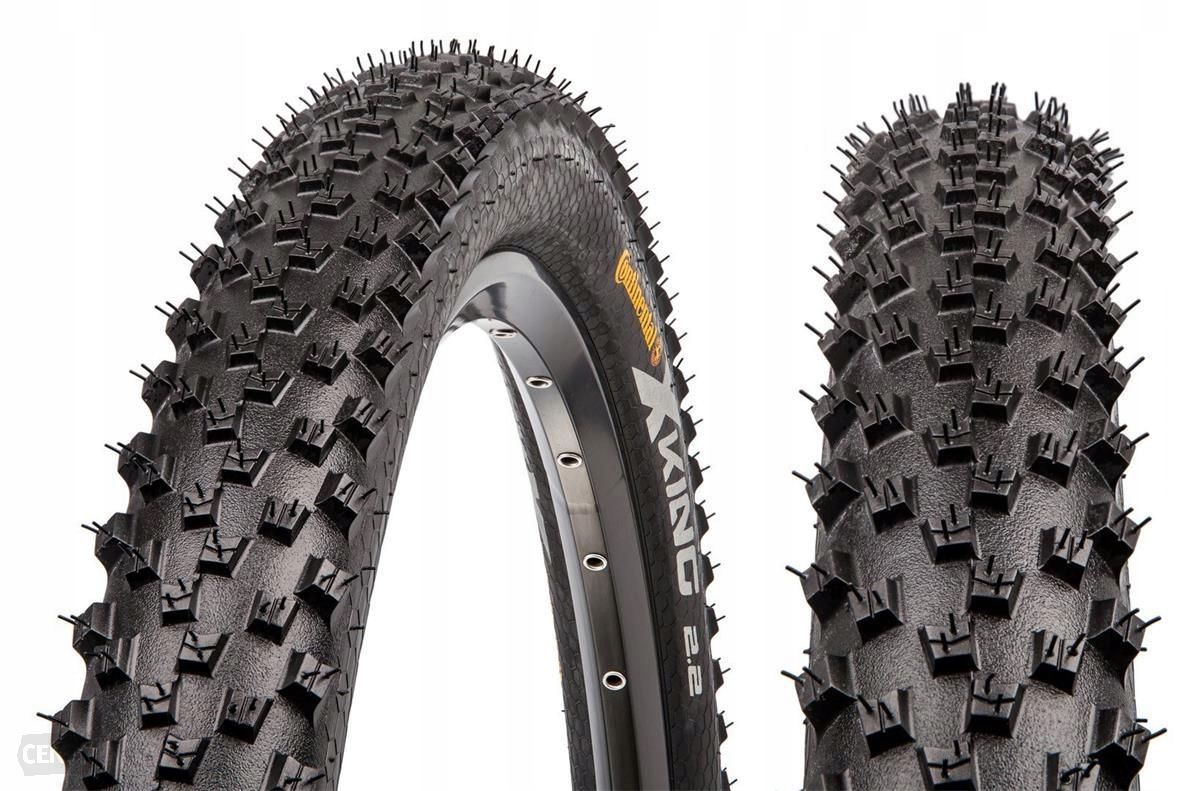

Поставить покрышку вперед не менее чем 2.25 - Schwalbe Thunder Burt, Conti Race King, Michelin Wild Racer, ну или 2.35 Maxxis Ikon

Тут нужно понимать что нам даст замена вилки. Уберет раскачку - ну немного спорно, если пружины сильно жесткие, то может не сильно помочь. Другой момент в том что это облегчит вел на 1кг примерно. Легкие вел очень ощущается, я сейчас перестал возить инструменты в велосумке подседельной, вожу в нажопнике или в карманах джерси, перестал возить лишнюю воду. Велосипед стал гораздо поддатливей.
Можно еще рассмотреть в качестве апгрейда замену резины на более городскую, обычно в стоке на мтб ставят злую резину с дубовым компаундом, если заменить на более лысую, то он поедет еще бодрее

boga 11-06-2020 22:03
Ну тут да
Покрыхи это самое безобидное и что заставит его чуть лучше катить
MX177 11-06-2020 22:24
вот даже не факт
ну если только то что стоит не совсем унылое г
типа я се на найнер как ток его купил поставил максис кросмарк, который какбэ совсем не слик, естесно оно поехало сразу ух как(по сравнению с раньше), потому как весит чот на полкило легче того чо было, есть центральная дорожка для для наката, и ваще бескамерная, ну и какбэ покатавшись какое-то время, в основном по асфальту, я подумал что нафиг мне это 2.1 внедорожное, поставлю ка я слик 38ой и покачу как на шоссере, или на хуой конец- гибриде. поставил. и что? а х что. ничего не изменилось.
поэтому мораль тут такова- если кроме покрышек ещё и рама не едет, то замена покрышек поможет лишь частично. а мтб рамы все такие- они мягкие. плюс минус
так что...хочешь чтоб ехало- надо брать то что едет, изначально.

А можно фото резины посмотреть?
Bulat 14-06-2020 21:01
Изначально написано boga:
Continental X-King 2.2 26
https://5.allegroimg.com/origi...25fd5918ddce0e5
boga 14-06-2020 21:13
Ну как я и думал. Такая резина в обычном катании только мешает

Bulat 15-06-2020 07:00
Чрезмерно зацепа и из-за этого плохо катит?
Резина стояла в стоке такая.
Вообще, именно по этой причине, что в стоке все стоит МТБшное, я начал задаваться вопросами о замене разных частей вела. Получается что вел типа МТБ, а катаю я по обычным маршрутам.

boga 15-06-2020 10:31
по сути каждый шип ее тормозит при перекатывании. Я подобную резину использую в мягком гунте или по снегу, когда протектор может провалиться в поверхность и дать зацеп.
Мне Кроссмарки совсем не зашли, стояли на 27,5. Катят по ощущениям так себе, гудят как самолет.
Если велосипед используется в основном по сухому, то я бы поставил что-то совсем дружелюбное. Из бюджетного могу вспомнить Швальбэ Харрикейн https://www.chainreactioncycle...e/rp-prod193421
на авито можно найти за недорого.
Вообще принцип такой что чем ниже протектор, тем лучше катит.
