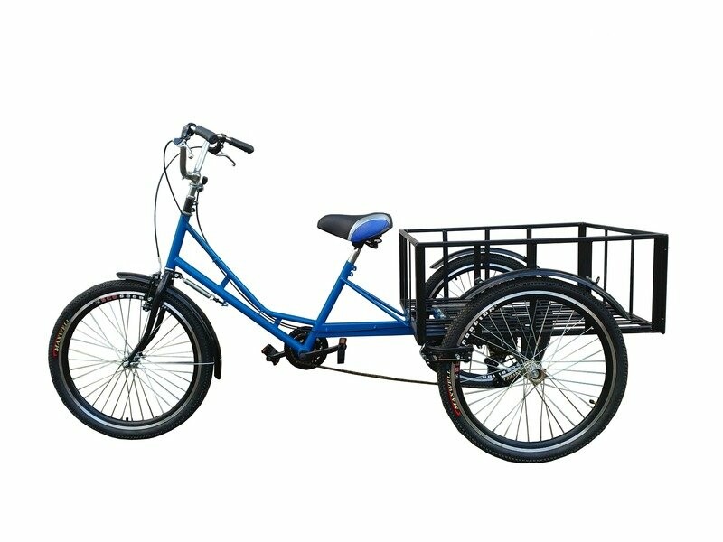

А у курьеров грузопассажирские? О, коммерческий велосипед! По аналогии с коммерческим транспортом.
ALEX55555 14-05-2020 15:07
Изначально написано КМ:
Почему нет?
click for enlarge 1000 X 665  62.5 Kb
Nick Brake 14-05-2020 15:19
Originally posted by ALEX55555:
Почему нет?
Ну да!
Полно их, всяких...

Примерно то же и с велосипедами. Можно, разумеется, использовать и МТБ, и БМХ в качестве пассажирского, но это будет не их ниша. А вот наоборот - на пассажирском никто не станет ни прыгать по лестницам и перилам, ни гонять с гор, ни крутить обратное сальто.
То же и с грузовыми: на фото выше типичные грузовые, но при этом любой пассажирский велосипед хотя бы раз (а то и чаще) используется для перевозки вещей, продуктов и пр., для чего и служат багажники и корзины.
Понятно, что любая граница достаточно расплывчата, но если чуть отступить от нее в ту или иную сторону, то отличия данных классов видны невооруженным глазом.
