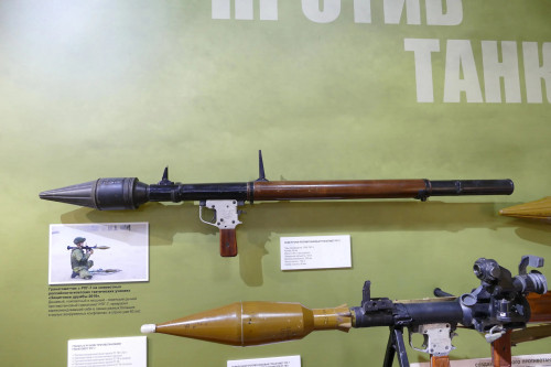

Kosta_g 06-01-2022 22:04
Originally posted by obgist:
Еще раз внимательно посмотрите на фото...
второе фото уже обсуждалось на 5 странице, загляните.
А вот та маркировка на крышке 578 - она не нанесена гравировкой причем весьма толстой и грубой? Это не современная подделка? Может и крышка новодельная?
полно таких макетов бродит по странам Запада, неужели- все фуфельные?
Вот экспонат из музея в Падиково, такая же, в принципе, резня на крышке:

Египетский никого не заинтересовал? По нему те же соображения?
А вот еще с латиницей, взятый трофеем воинами света в ходе операции "Буря в пустыне":
click for enlarge 1707 X 1280 118.2 Kb
И еще:
click for enlarge 1920 X 1129 205.6 Kb
NORDBADGER 07-01-2022 12:08
Изначально написано Kosta_g:
Какие такие? Все видимые буквы кириллические, почему он египетский?
Kosta_g 07-01-2022 12:17
Потому, что находится на вооружении египтян, и ему на дульный срез навесили характерное накидное кольцо с сошками, и везде пишут, что Египет производил РПГ-7. Нет?
