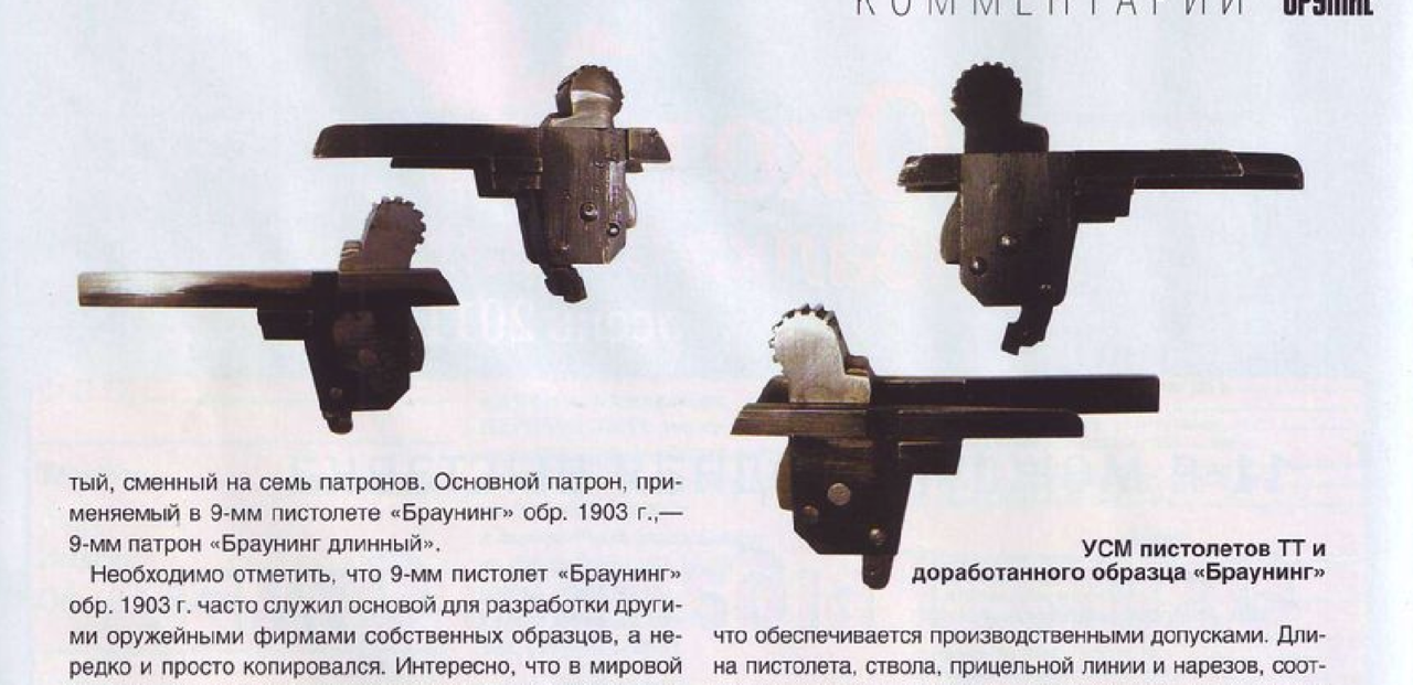

А по стволам, вот картинка с этой же ветки, лет 5-6 назад.
Из картинки видно, что изменения связаны только с упрощением технологии производства. По поводу качества: довоенные ТТ хороши, а послевоенные еще лучше. Ну а в военное время сами понимаете...качество не очень. Но это связано не с изменениями в конструкции. Но чтобы клинило стволы...впервые слышу. Хотя и не шибкий спец по истории оружия.
click for enlarge 960 X 720 109.5 Kb

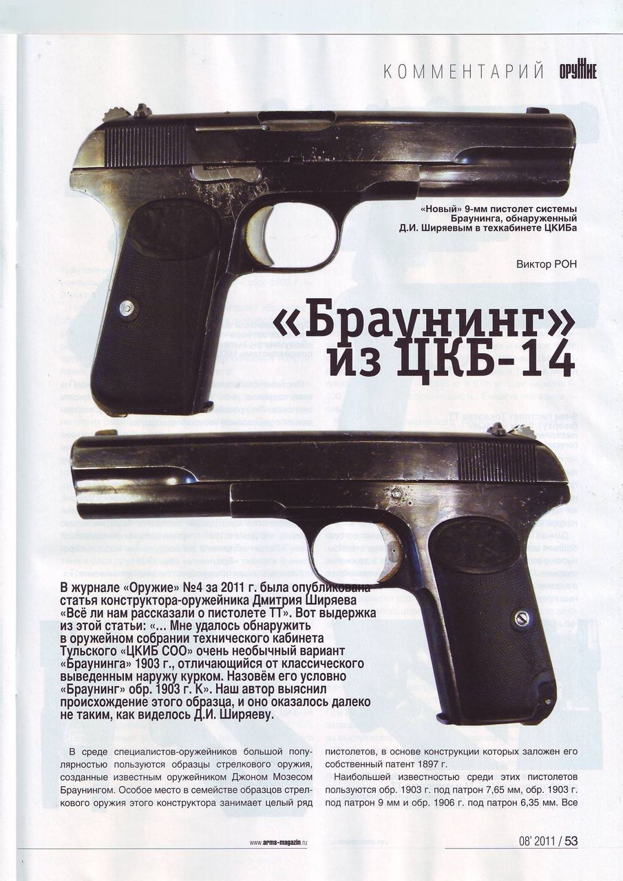

Ух ты 25-07-2019 19:15
А мне интересно , зачем было городить огород с серьгой , ежели у Браунинга была модель намного проще - со свободным затвором под 9 мм патрон .
Что , настолько был сильный патрон ТТ , что нельзя было подобрать массу затвора и пружину ? Зачем все эти переусложнения ?

На одном сайте , привели пример некоей модификации Браунинга 1903 с внешним курком - дескать , Токарев взял идею с этого Браунинга . Но Браунинга такого лично я до сих пор не обнаружил . https://topwar.ru/29323-vse-li...stolete-tt.html
Может был такой ?
click for enlarge 800 X 628 70.0 Kb
obgist 29-07-2019 21:52
Originally posted by Ух ты:
Может был такой ?
Для справки.
НА картинке "'Браунинг 1903 г. К' и ТТ при неполной разборке" в детали Браунинга банально ДОБАВЛЕНА деталь с ТТ - а именно съёмный ударно-спусковой механизм, но еще и ФОТОШОПОМ сделан под него вырез на рамке и убран предохранитель..
Впрочем, как и убраны НОМЕРА...
Зачем??
Здесь на ганзе люди продавали именно такую модель - там этот УСМ и вырез отсутствуют..
Ну а вы можете и дальше верить фотошопным приколам...

Как вариант - Токарев в порядке эксперимента мог доработать Браунинг 1903 , сделав ему сьёмный блок и внешний курок , а также серьгу в стволе . Чисто для проверки своих идей .
obgist 29-07-2019 22:11
Но я усомнился , потому что жит браунинги изучены-переизучены , чтобы нашёлся такой , нигде не виданный ранее - с курком как у ТТ
А не приходила в голову, что это ПЕРЕДЕЛКА Браунинга именно под усм от ТТ??

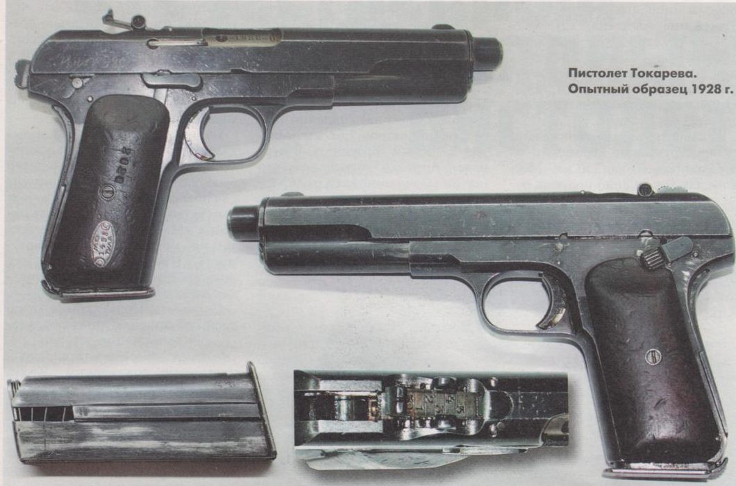

Hisname 30-07-2019 05:25
1) Браунинга 1903 с открытым курком не существовало. Ссылка на Жука, как и на вышеуказанную статью, не корректна.
2) Токарев не копировал съемный УСМ блочной конструкции и внешний курок, с Браунинга 1903.
3) Тот Браунинг 1903, что из статьи, это реально существующий пистолет, это не фотошоп.
4) Это Браунинг 1903, доработанный в процессе разработки пистолета новой модели. То есть, Токарев не скопировал идею блочного УСМ и внешний курок, с Браунинга 1903, он разрабатывал новый пистолет, с блочным УСМ и внешнним курком, на базе Браунинга 1903.
А это более известный пистолет. Уже полноценная опытная модель, обр 1928 года:

VeschiiOleg 23-05-2020 13:14
Изначально написано shOOter59:
изучившие матчасть по картинкам из инета
Да, да
click for enlarge 1707 X 1280 200.4 Kb

P226 X-Six 02-11-2020 15:21
click for enlarge 643 X 906  72.7 Kb
Как видно на этой картинке УСМ не относится к основным частям этого пистолета, поэтому свободен к продаже с 0 лет.
