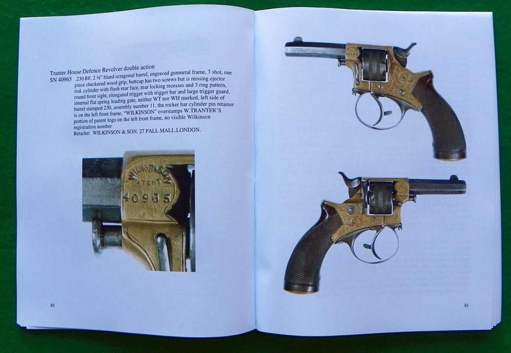

Pavlov 11-03-2015 23:43
Изначально написано Davinci:
А мне ихний револьвер нравится.
Хорошие книжечки по английским револьверам:
Davinci 12-03-2015 12:11
Изначально написано Pavlov:
Как говаривали предки, тоби ся клоню.
Будем искать, левую особенно.

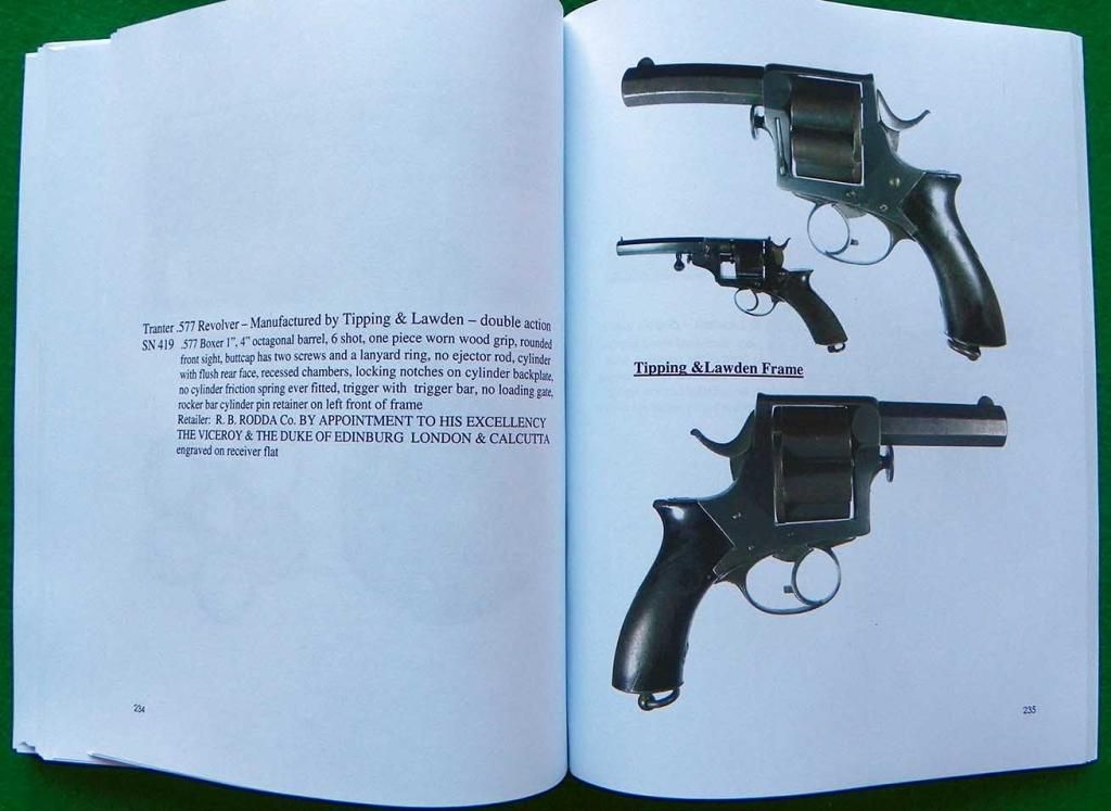

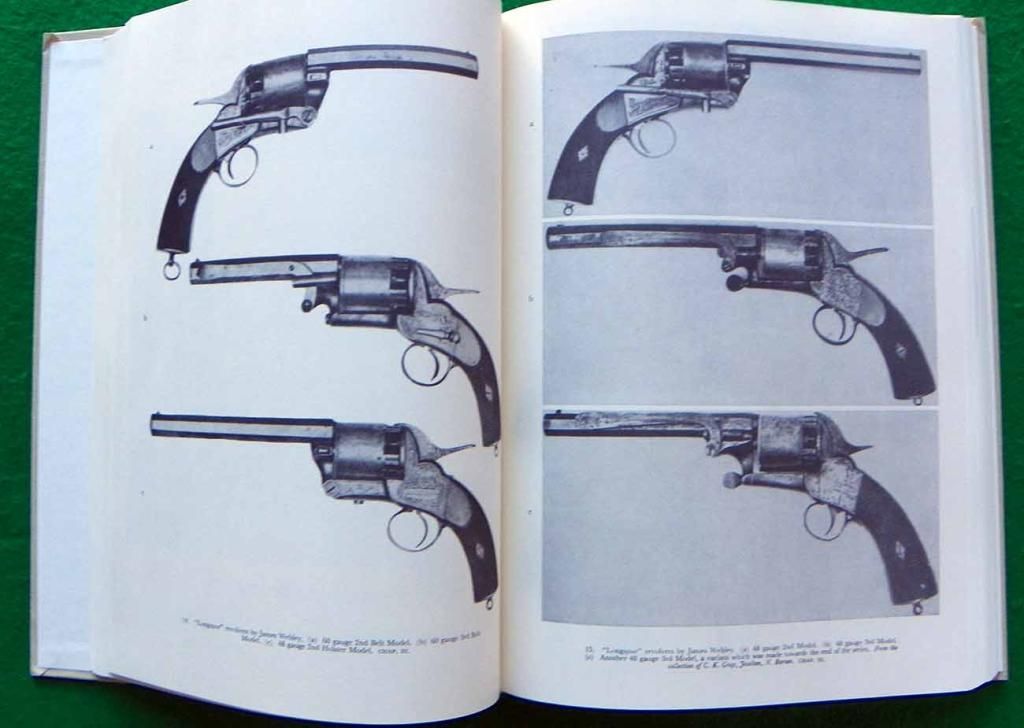

Pavlov 12-03-2015 12:29
Книжка о патронных Трентерах тоже неплохая. Но вчера нашел еще более редкую книгу, опять же по Трентерам, только там есть и про капсюльные револьверы. Сейчас осталось найти редкую книгу по револьверам Адамса и все, будет полное счастье.
Davinci 12-03-2015 12:55
Трентеры мне в калибре .577 нравятся. Вот было время. Настоящие мужчины! В дуло пистолета можно засунуть большой палец ноги! А потом... Американцы гордящиеся своим со своим скромным .45м, как будто это калибр. И как венец падения - переход на дистрофичные 9мм.
Все измельчало.
