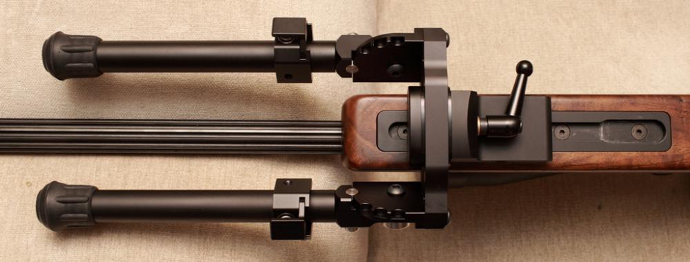

basma07-12-2011 14:13
Доброго Дня! Нужен совет: 1.Сошки HBLS Harris Bipod 9" to 13" (Swivels)-фиксация жесткая или "качающиеся"?(планируются на ЛРС2,о котором вел речь Dr_XXL) 2.Отправляют ли в Россию с офиц.сайта? С Уважением,М.
О В07-12-2011 15:35
Originally posted by basma: ... Нужен совет: 1.Сошки HBLS Harris Bipod 9" to 13" (Swivels)-фиксация жесткая или "качающиеся"?(планируются на ЛРС2,о котором вел речь Dr_XXL) ... С Уважением,М.
Сошки целесообразно применять "качающиеся". В противном случае затруднительно (не так удобно) в полевых условиях установить винтовку строго вертикально. В любом случае, можно зафиксировать регулировочный винт так, что сошки не будут излишне свободно качаться.
basma07-12-2011 15:54
Спасибо! Вопрос об указанной модели Swivels(дословно переводится-поворотные)засомневался что-то,они "качающиеся"? С Уважением,М.

Привет всем! Вливаюсь в стройные ряды LRS -ков и сразу вопрос:в процессе настройки под себя ложи не смог открутить шину для крепления сошек,прокручиваются винты, может кто пробовал , подскажите?
Змейго Рыныч26-07-2012 17:59
Я пробовал и знаю почему прокручиваются.
А зачем её (шину из низа цевья) вообще откручивать?! Шоб посмотреть шо там внутри?
vaa69126-07-2012 18:16
Не,шоб перевернуть,мне нужно(удобнее), чтобы адаптер в шину вставлялся сверху , таким образом я получаю дополнительный сантиметр к высоте сошек ,а общая прибавка около 3 см.
posted 26-7-2012 17:59 А зачем её откручивать?! Шоб посмотреть шо там внутри? #157 IP
Змейго Рыныч26-07-2012 18:18
Чем дальше сошки впереди тем лучше вообще-то. Для снятия планки надо снять крышку верхней части цевья - под ней гайки. Но она приклеена - снять без разрушения шанс 50/50.
vaa69126-07-2012 18:40
posted 26-7-2012 18:18 Чем дальше сошки впереди тем лучше вообще-то. Для снятия планки надо снять крышку верхней части цевья - под ней гайки. Но она приклеена - снять без разрушения шанс 50/50.
Я поэтому и не стал её срывать сразу,а предварительно решил проконсультироваться со знающими комрадами.То ,что чем дальше,шире,толще тем лучше!-это понятно,но моя проблема лежит в сфере сугубо охотничей.Идея проста,сошки harris 6-9 приспособить для стрельбы лёжа верх,а им как раз не хватает этих самых 3-х см.
Змейго Рыныч26-07-2012 18:51
Взять другие сошки харрис? Не 15-23 см а 23-33 Как раз будет
vaa69126-07-2012 19:11
Взять другие сошки харрис? Не 15-23 см а 23-33 Как раз будет #161 IP
Дык ежли 6-9 в нижнем положении самое оно,то зачем нужны дополнительные 130$-Е инвестиции,+вес,+компактность.Сразу приношу извинение буду в сети через пару часов.Спасибо за советы.С уважением.

Просто так, из любви к прекрасному. Раннее осеннее утро и сабж.
Змейго Рыныч24-10-2012 10:23
Сошки как стойки космического корабля, однако
Terentyev24-10-2012 11:36
Заказал просто из любопытства на Brownells . Оказалось, что в ощущениях удобнее, чем стандартный Harris, да и с эстетической точки зрения выглядят лучше .

Кстати, кто что скажет о сошках верса-под?
серый27-02-2014 20:20
Ничего хорошего в них не увидел-вертлявые ,шаткие они какие то ИМХО Или харрис или Атлас.
Змейго Рыныч28-02-2014 01:54
Atlas по соотношению цена / польза вообще пролетают... Неудобные и сложные. Попробую верса-под "в поле".
Р.S. У меня был варминт блазер, потом ЛРС, харисы с варминта стали на ЛРС без изменений переходника. Судя по фото в вышеуказанной теме, сошки подойдут.
серый01-03-2014 23:46
Причем здесь харисы? Вы дали ссылку совсем на другие сошки- Long Range Accuracy F-Class Bipod . Мы расматриваем установку их на ЛРС 2 а не на другое оружие где шины хоть и евро но другие, и геометрия цевья другая.Попробуйте их поставить на ЛРС 2 ( хотябы мысленно )- об этом потом и поговорим.
ivan anosov03-03-2014 08:29
При том, что адаптер подходит. Я ведь указал тему, где Игорь поставил указанные сошки на варминт блазер.Вот ссылка на фото, где сошки стоят на варминте https://reloading.cc/forum/att...9671005&thumb=1 На фото четко видно зазор между сошками и цевьем. Поэтому, если кто захочет поставить их на ЛРС2, сравнит ширину цевья и все станет понятно.
серый03-03-2014 10:53
Originally posted by ivan anosov: При том, что адаптер подходит. Я ведь указал тему, где Игорь поставил указанные сошки на варминт блазер.Вот ссылка на фото, где сошки стоят на варминте https://reloading.cc/forum/att...9671005&thumb=1 На фото четко видно зазор между сошками и цевьем. Поэтому, если кто захочет поставить их на ЛРС2, сравнит ширину цевья и все станет понятно.
Вот теперь ясно что к чему.Просто неверно Вас понял.Качающийся узел на этих сошках желает лучшего. При такой установке как на "варминте" стрельба с наклоных поверхностей очень и очень ограничена.В чем их плюс по сравнению с Атласами или харисами не совсем понятно- лично я вижу кучу минусов при одном только сомнительном плюсе ИМХО

Подскажите, плиз, где купить сошки на лрс2 в Москве? или может быть продает кто-нибудь б\у(в идеале)? на форуме найти не могу...
Allrad25-08-2014 09:53
serp1- ЛРС2 оснащается сошками Харрис через адаптер Харрис "еврошина-антабка". Мне этот вариант не нравится, хоть и будет в родне. Широкие ноги типа ФКласс будут уместнее.
Змейго Рыныч25-08-2014 11:43
Originally posted by Allrad: Широкие ноги типа ФКласс будут уместнее
Уместнее будет забетонировать крепление на стрельбище и в него устанавливать лрс.
serp125-08-2014 18:45
Originally posted by Allrad: ЛРС2 оснащается сошками Харрис через адаптер Харрис "еврошина-антабка".
плиз, ткните пальцем-где это купить в Москве или точные модели-номера, а то сошек всяких разных- тьма... и Харрисов и адаптеров...
серый30-08-2014 11:47
Изначально написано serp1: плиз, ткните пальцем-где это купить в Москве или точные модели-номера, а то сошек всяких разных- тьма... и Харрисов и адаптеров...
HB6
yankee197230-08-2014 16:54
В Лапе таких много лежало (Финляндия).
serp131-08-2014 11:20
Originally posted by серый: HB6
Спасибо! Извините за назойливость, этот переходник и сошки в одном месте где купить?
серый31-08-2014 13:50
Изначально написано serp1: Спасибо! Извините за назойливость, этот переходник и сошки в одном месте где купить?
Это переходник с еврошины под сошки харис. Купить в магазине , через интернет магазин или на форуме

Вот решил поделиться своим решением крепления антимиражки.
Ещё два вопроса: 1. На ДТК написанно т.е. калибр .338, а бывают такие же MBII, но под калибр .308?
2. Подскажите, кто как стреляет, с моноподом или подкладывает мешок под приклад? Например как вот тут http://www.6ppc.ru/index.php?o...d=223&Itemid=40 Я так понимаю стрельба с упором в плечо, без свободного отката.
серый20-07-2016 22:47
нет он идет универсальный до калибра 338lm

Ski-Doozer03-10-2019 08:28
Коллеги, сам владею LRS-2 и имею возможность сделать практически любой сложности деталь. С радостью втянусь в эту проблему, потому что хочу оставить родное ложе.

Купил ложе ЛРС2, доволен как слон спасибо этой теме разобрался что за байда у меня установлена и сразу для интересующихся скину ее вес, заводская ту что постили в теме выше сделана монументально но из за Шепарда пока пришлось снять 755 грам это без основания с ним думаю около 1 кг в итоге
