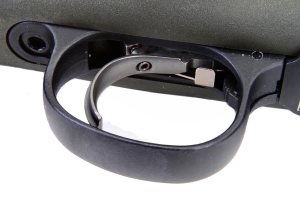

Андрей, АИшный магазин (пустой и полупустой) в сургеоновской скобе громыхает так же, как в баджеровской?
vtb 22-06-2011 01:05
Валентин

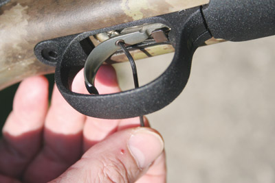

Ну у меня при установке сургеоновской скобы получилось так (не знаю почему) что часть ресивера со стороны стрелка чуть чуть маленьким шпыньком в долю мм выступает внутрь шахты.
Как следствие пришлось на всех магазинах надфилем подтачивать тыльную грань снаружи (грубо говоря в точке где капсюль верхнего патрона, но снаружи магазина)
И опять же, как следствие - получается что магазин очень плотно сидит (те при перезарядке нежности нет - иначе не защелкнется вставляемый магазин.
Боковой люфт есть но меньше чем в баджере.
PS
Тут открылся мини нюанс сургеона - если не контролировать пальцы правой руки во время работы затвором При стрельбе навскидку - то средний палец с размаху на закрытии затвора бьет по кнопке выброса магазина.
REGULUS 22-06-2011 01:38
Валентин
Ой... извиняюсь. Знаю, что Валентин, но пока писал, взгляд упал на чужой пост с "Андреем"
есть такое дело (у меня), но тогда, когда винтовку ставишь магазином (пустым) на ладонь. Магазин приподнимается и не дает двигаться затвору.
click for enlarge 1920 X 1440 120,8 Kb picture
REGULUS 22-06-2011 03:29
То бишь, пластиковый подаватель самый верхний правый угол, делаем этакий трамплинчик вот здесь?
click for enlarge 1920 X 1440  69,9 Kb picture
vtb 23-06-2011 11:25
нет.
у меня не настолько много - просто сам корпус магазина снаружи два раза надфилем прошел (снял наверное 1/10 мм)
сегодня фото сделаю - выложу
vtb 24-06-2011 22:00
У меня все гуманнее:
Шпынек совсем чуть-чуть выступает:

Мои пять копеек.Тоже пользую ХСР компакт тактикал, купил ХС-кую скобу с десяти зарядным магазином.
Замечания:
1. Присутствует сильный боковой шат магазина в своей же ХС-ой шахте.
2.Пружина подачи 4 витковая и просаживается за пару недель, если держать магазин снаряженным. Пришлось менять на тигриную с пятиместного магазина, там её кстати ВОСЕМЬ витков.
3.От самой подачи патрона не в восторге -- ненадежная, несколько раз при подаче одного патрона, следующий выскакивал из губок магазина.
Резюме -- от ХС осталось одно название, слово "прецизион" следует ставить в кавычки. Тот же тигриный магазин на порядок надежней.
REGULUS 25-06-2011 16:31
Хм... а зачем магазин держать снаряженным так долго? Вообще-то так настоятельно не рекомендуется для любого оружия.
магазин пустой или снаряженный?
ctrelok72 25-06-2011 21:21
Магазины тигра и сайги без проблем работают и после полугода нахождения заряженными. На ХС конструктивная недоработка -- совсем хреновая пружинная проволока использована и явно недостаточное количество витков.
И это при цене за 200 баксов за магазин!
Шат больше на пустом, но и снаряженные тоже люфтят.

REGULUS 26-06-2011 04:22
У меня баджер, вроде неплохой (см.фото в посте N65). Магазин АИшный,когда пустой - болтается и бренчит, но снаряженный ведет себя спокойно.

Не подскажете какой спуск сейчас ставят на XCR COMPACT TACTICAL раньше вроде был 40-Х а теперь на сайте производителя написано Х-pro ?
Выпуск 12г 40-Х.

alex 37 16-09-2013 18:46
Сегодня зашел в магазин гляжу лежит Remington 700 XCR COMPACT TACTICAL в 308 кл. попросил дать посмотреть , очень понравилась.
Обратил внимание на спуске весить наклейка на ней написано что спуск X-Mark Pro Trigger а на сомом деле стоит 40X Trigger .
такой
http://i298.photobucket.com/al...ics/Guns982.jpg
http://i298.photobucket.com/al...1-48-38_892.jpg
Cry вы свою недавно покупали , на вашей какой спуск стоит?

alex 37 20-09-2013 20:24
У вас спуск такой как на этих фото?
http://i5.photobucket.com/albu...er/IMG_0682.jpg
http://i5.photobucket.com/albu...er/IMG_0683.jpg
Это 40X Trigger
X-Mark Pro Trigger выглядит так
http://www.furfishgame.com/_as...ton-trigger.jpg
или так
http://www.remington.com/en/pages/xmark-pro-trigger.aspx
http://www.realguns.com/images/xmaekproadjustment.jpg
40X у меня... Надо идти скандалить?

Cry 19-11-2013 22:59
Какая интересная ситуация...
Решил выкинуть коробку от винтовки.
открываю, а там лежит бирка на которой написано X-Mark PRO trigger.
Т.е. получается что должен был быть X-mark, а по факту оказался 40-X
alex 37 20-11-2013 11:34
Раньше на сайте значился 40-X а теперь X-mark , видимо пока только бирку поменяли а до триггера дело не дошло
Кстати какое там усилии примерно на 40-X ?
pinkerton666 20-11-2013 14:43
Trigger: Remington 40 X Trigger, tested it at 3.25 pounds from the factory.

alex 37 30-12-2013 08:29
SOUTHFOX
Из недостатков это УСМ старого образца X-MARK PRO
А можно фото УСМ,а то я смотрел в магазине наклейка висела от X-MARK PRO а на самом деле стоял Х-40.

SOUTHFOX 30-12-2013 10:13
SOUTHFOX
Я уже загуглил, точно X-MARK PRO хоть винтовка и 2013г !

На вашем какой УСМ стоит?
X-Mark Pro®
alex 37 15-02-2014 13:56
Originally posted by VictorMP:
Родной. А какой я и не знаю...
Прочитайте посты 168-170 станет ясно.
Просто интересно на каком вы добились результата.
VictorMP 15-02-2014 18:10
40X Trigger.

Сегодня снял УСМ у меня тоже на Remington 700 XCR Compact Tactical стоит 40X Trigger.
319 x 209
Промыл всё в бензине-колоша потом немного помазал Балистолом шарик и пружинку закрутил болт Trigger adjusting screw только до касания с шариком и посадил его на фиксатор резьбы ещё разобрал и промыл в бензине затвор.
И в этоге без всякого напилинга у меня получились усилие спуска 660-700 грамм

Vbif 07-04-2014 09:43
Видмио у меня галошА не той системы))) получилось 1000 гр.

13 год выпуска.Спуск X-Mark pro-это плохо?
alex 37 01-05-2014 13:32
у меня тоже 13 года стоит 40-х и я так думаю что на вашей форма дол на стволе немного другой формы.
Jack 01-05-2014 19:36
Интересно могу форму дол снять.
alex 37 01-05-2014 23:34
Если не трудно.
Миха11 02-05-2014 12:27
У меня 13 год x-mark, форма дол как на фото Alex37

Врезал тригергард от Валентина. Получилось неплохо. Врезать не так уж и просто. Два дня пилил.)))
Нажмите, что бы увеличить картинку до 1920 X 1280 301.2 Kb
Нажмите, что бы увеличить картинку до 1920 X 1280 359.7 Kb
VictorMP 01-09-2014 21:50
Заказал Девкон. Хочу сделать беддинг и тригергард в постель из девкона уложить аккуратно.

kamyak 19-05-2016 11:11
А кто нибудь ставил на XCR такой триггергард?
http://www.midwayusa.com/produ...=ProductFinding
Как он встает?
