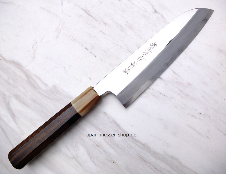

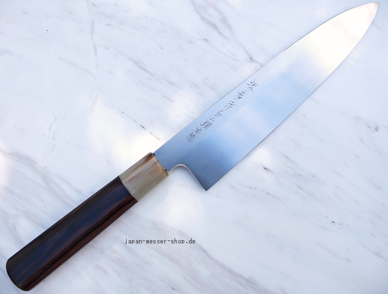

Спасибо еще раз,мне бы рисунок. Вот сегодня увидел новую сантоку Марка 134 с рукояткой с гранями,вот не понял ее,но верю классическая рукоятка. forums/i...91/20291
rean8102-11-2017 18:47
Это не сантоку. Это шеф ва-бочу. С ручкой все в порядке. Она несколько изменена относительно оригинала. Но это общепринятая метода. Хотя скос, кмк, несколько длинноват. Можно было его покороче сделать.
planetaplan02-11-2017 19:10
Изначально написано rean81: Это не сантоку. Это шеф ва-бочу. С ручкой все в порядке. Она несколько изменена относительно оригинала. Но это общепринятая метода. Хотя скос, кмк, несколько длинноват. Можно было его покороче сделать.
Вот,все очень сложно,но главное результат ведь,а как назвать по японски или китайски или французки нож,не важно. Главное не традиции,а результат. Мой сантоку,что по весне победил так же не классический,но понравился искушенным.

be-open23-04-2019 12:45
Originally posted by Slava B: Нож позволяет комфортно работать качелями
Вот за это я и недолюбливаю французский профиль, что нифига он не позволяет качелями комфортно работать - слишком копьевидный клинок, слишком большой радиус подъёма на передней трети, короче не покачаешь им особо, и это хорошо на ролике видно. Конечно это не значит что нож плохой, просто к нему надо приноровиться, чутка привыкнуть, и лучше резать техниками реза, которые ему по геометрии более подходят.
planetaplan23-04-2019 13:13
Однако у сантоку подьем меньше и им все одно рубят, а не качают)
be-open23-04-2019 13:25
Originally posted by planetaplan: можно без долов, но тогда он ни чем не будет лучше других предложений) Надо свое и лучше конкурентов, я стараюсь)
Да я сразу понял, что ваши долы это в первую очередь фирменный стиль, авторский почерк, ваша фишка. Просто хотел, чтобы вы сами это сказали.
Прошу не воспринимайте это как критику, но над формой долов ещё надо работать. Именно решать задачу дизайна долов. В нынешнем виде, они уже не отвратительно уродливы, но интуиция подсказывает мне, что можно их сделать лучше, чтобы они стали настоящим украшением ножа. Дезигнер из меня так себе, но думаю перспективное направление дизайнерской мысли - повторить в контуре дола внешние очертания ножа и не бояться концентраторов напряжения в виде парочки острых граней. Сейчас дол выглядит как провисающий вниз обмылок, хоть вы и стараетесь выдержать грань на границе дола-спуска.
Slava B23-04-2019 13:26
Originally posted by be-open: Вот за это я и недолюбливаю французский профиль, что нифига он не позволяет качелями
Французский профиль очень продуман и эффективен Нет никаких радиусов, которые скрадывают длину клинка, и рабочей рк остается 10-12 см. Кончик с подъемом не функционален,ну это для меня.
be-open23-04-2019 13:28
Originally posted by planetaplan: Однако у сантоку подьем меньше и им все одно рубят, а не качают)
Наверно поэтому и рубят, что особо не покачаешь)
be-open23-04-2019 13:30
Originally posted by Slava B: Французский профиль очень продуман и эффективен Нет никаких радиусов, которые скрадывают длину клинка, и рабочей рк остается 10-12 см. Кончик с подъемом не функционален.
Кончик может менее функционален, а вот подъём очень даже работает. Я например люблю роллингом резать, нравится эта техника реза. Это не значит, что французский профиль плох, просто у людей бывают разные индивидуальные предпочтения.

Просто Серый27-05-2019 12:36
Originally posted by planetaplan: что не скажешь о японцах
Их нативные ножи очкруты. Но к этому надо ещё придти. Только хардкор -японская углеродка 60-65 хрц.) Ничо не липнет к янагибе.) Остальное - маркетинговые игры для гайдзинов.)))

Voy5027-05-2019 14:58
Originally posted by planetaplan: Углеродку сейчас разве, что динозавру можно продать.
вот сейчас сижу и смотрю на ебее 2 гуйто, от одного мастера, 240 мм. Один из R2, второй бумажный. Бумажка на 15 т.р. дешевле. Вот не уверен я, что R2 стоит того.

alex-ice27-05-2019 15:22
Изначально написано Просто Серый: Их нативные ножи очкруты. Но к этому надо ещё придти. Только хардкор -японская углеродка 60-65 хрц.) Ничо не липнет к янагибе.) Остальное - маркетинговые игры для гайдзинов.)))
Я вас таки очень уважаю ,но Увидел этот яп-й дрын и мну поплохело )) Михе вероятно такой нож тоже ненужен. Сабля в полметра длиной и 300 мм клином. За 24 тыс руб к тому же. Может у вас диета особенная : Большие рИбы и арбузы ?))

Просто Серый27-05-2019 21:04
Originally posted by be-open: у мастера окончательно сформируется ясное представление условного идеального петти в вакууме
Мож мастеру самому лучше купить какого японца крутого, типа Шигефусы или Моритаки, Хаттори наконец, и повторить его петю, чем слушать басовитый баритон би-опена с форума.)))

Изначально написано be-open: Можно равняться на лучших японцев, но тогда получится копия японцев.
Кстати японцы после второй мировой очень активно европейскую ножевую культуру перенимали. Та же сантоку появилась из компромиса. Так,что ни чего в японцах нет уникального,не надо их в кухне в икону возводить.
Slava B27-05-2019 21:42
Originally posted by Просто Серый: Мож мастеру самому лучше купить какого японца крутого, типа Шигефусы или Моритаки, Хаттори наконец, и повторить его петю,
А какой смысл,почему вы думаете, что они могут быть лучше? Свое направление надо гнуть!
Просто Серый27-05-2019 21:44
Originally posted by Slava B: А какой смысл,почему вы думаете, что они могут быть лучше? Свое направление надо гнуть!
Гнуть та можна, но што получится -хз, а не петти.)))

Posetitel04-07-2019 09:09
Вы что-то говорите новое. Лучшие шлифовальшики Японии, принадлежащие к национальному достоянию страны, об этом ничего не слышали. Вот хониаки:
Самыми элитными японскими ножами режут тянущим резом, не касаясь доски: представьте себе, что будет с кромкой с углом общим 10-15 градусов, если им колотить по доске...

Posetitel04-07-2019 09:28
Это я показываю работы шлифовальщиков из "национальное достояния Японии". Не знают они о том, какой должна быть рк?
Posetitel04-07-2019 09:30
Самые крутые ножи там такие, что к доске ими лучше не прикасаться (или угол удвоить например на 30 градусов его сделать)

Posetitel04-07-2019 09:35
Можете лупу взять на фото глянуть? Глазам своим верите? Могу потом Като ножи поискать, забыл что там за кромка, посмотрим

Originally posted by Posetitel: Эт еще одно интересное сообщение.
А это сантоку, он кроме того чтобы резать, должен ещё уметь рубить, и на рубилове чуть скруглённая рк удобнее, опять же проще попадать правильно в доску, а дорезание будет за счёт инерции движения ножа.
Вы поймите, вы приводите в качестве контрпримеров достаточно широкие ножи! А "Принцип" всего 40мм шириной, вообще говоря это драматично мало. У меня пальцы тонкие, и до я средним пальцем при шинковке слегка касаюсь разделочной доски, а человек с большой рукой уже будет конкретно стучать костяшками пальцев об доску! Вот для чего надо выпрямлять кромку, а не просто ради каких то эстетических соображений. Если резать им как маленьким узким ножом, то есть потягом, вообще насрать какая там пятка, работает только передняя треть клинка. А если резать ножом не на доске, а на весу, так и вообще рекурва удобней!

Aleksander-Iskander04-07-2019 09:41
Originally posted by Posetitel: Можете лупу взять на фото глянуть? Глазам своим верите?
Верю и вижу без лупы, на четырёх оригинальных сантоку, накири и гуйто РК от пятки прямая. Мне ещё десяток прикупить в угоду вашей благоглупости? Увольте!
