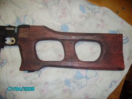

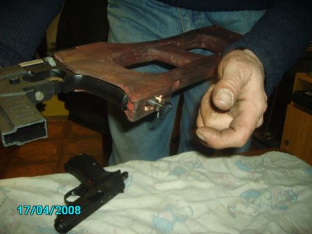

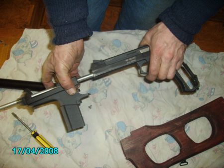

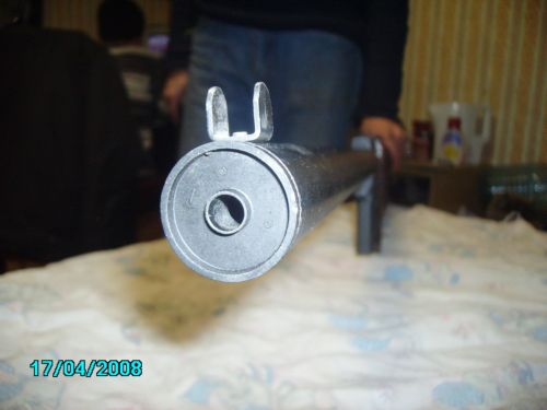

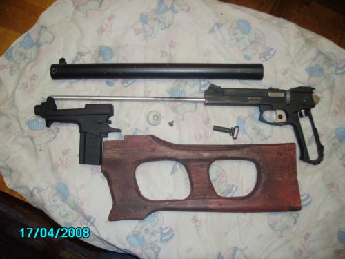

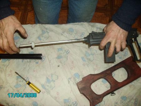

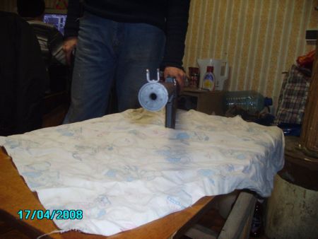

storm_lng 16-04-2008 21:56
вот что у нас получилось.
причем стоит отметить, что корпус пистолета не подвергался ни каким переточкам и прочим фмизическим воздейстиям за исключением дырочки под болт М4 снизу.
еще не доделан но это не за горами. Основное все есть осталось только под оптику кронштейн.

DevilStrEm 17-04-2008 15:39
рад что есть последователи
к неточностям придираться не буду так как сам пока не доделал
DayWalker 19-04-2008 11:19
Раз уж тут винторезы собрались то и я свой выложу.
click for enlarge 1920 X 1440 244,0 Kb picture
click for enlarge 1920 X 1440 277,8 Kb picture
ТАК 19-04-2008 13:11
Это 61й?
DayWalker 19-04-2008 13:23
Да это ИЖ-61. Из косяков не хватает мушки и диамнтр глушителя меньше на 8мм Делал человеку одному но он поторопился и не дал мне мушку доделать сказал что и так хватит.

de4t 30-03-2010 12:15
фото унылое г..но, но разглядеть можно, сегодня болгаркой и напильником примонстрячил стволик, от китайской пальцерезки
click for enlarge 799 X 471 129,1 Kb picture
click for enlarge 800 X 600 148,7 Kb picture
click for enlarge 800 X 600 133,7 Kb picture
click for enlarge 800 X 600  91,5 Kb picture
de4t 30-03-2010 12:24
на первой фото ствол не закреплен, просто приложил, от того и криво))

de4t 23-04-2010 01:30
Не дадим темке умереть!
click for enlarge 600 X 800 125,5 Kb picture
click for enlarge 600 X 800 112,1 Kb picture
click for enlarge 800 X 600  88,7 Kb picture
click for enlarge 800 X 600  79,7 Kb picture
de4t 23-04-2010 01:41
Технология изготовления - дерево, шпаклевка, эпоксидка (армированная бинтом). и много, МНОГО фрезы и наждачки. Покрасил от нечего делать, только одну сторону, еще шлифовать и покрывать, шлифовать и покрывать. По фото видно, что многих элементов не хватает, все в процессе, как и начинал, "потихонечку, без станочков"

de4t 20-05-2010 19:30
пополню театр одного актера
click for enlarge 1024 X 768 304,2 Kb picture
click for enlarge 1024 X 768 184,1 Kb picture
click for enlarge 1024 X 768 124,2 Kb picture
click for enlarge 1024 X 768 114,8 Kb picture
click for enlarge 1024 X 768 116,6 Kb picture
click for enlarge 1024 X 768 173,0 Kb picture
click for enlarge 1024 X 768 219,1 Kb picture
без финишной обработки, еще покрывать, счищать и красить

de4t 20-05-2010 21:19
сбоку, на дюймовый крон от сайги, кольца от старой конструкции остались, с оптики не снимаю дабы не прое... ть))

andrree 04-10-2010 18:09

click for enlarge 1920 X 1103 217,9 Kb picture

Я не закоренелый форумчанин, так что извиняюсь, если что не так. Модератору респект. У кого какие соображения? Стоит ли материализовывать сей проект или что-то нужно доработать?

Похожие задумки у меня были, но досылатель наверное лучше сделать механическим, по типу вальтера 99 компакт
Судя по чертежу пуля быстрее ствол покинет, чем он с места сдвинется

В общем я расчитываю на то, что функция досылателя будет сосредоточена на запирании 2х отверстий и потери воздуха в обойму, чем на толкание пули (правильно сказали "её быстрее воздухом вытолкнет"). А вообще, я думаю, диаметром входного отверстия досылателя нужно сделать регулируемым (типа жеклёра в карбюраторе) и добиться максимум производительности. На счёт пуль - тоже думал. Как мне кажется всё будет зависеть от точности подгонки деталей и от самих пуль, буду подбирать. На днях займусь пробным вариантом.

подаватель это деталь N 13 на схеме, он движется вперед при нажатии на спуск, загоняя шар в ствол

Почти готов. Настройка, отстрел, тыльник домучить и все.
click for enlarge 922 X 182  57,2 Kb picture
click for enlarge 940 X 187  56,5 Kb picture
click for enlarge 1325 X 639 230,2 Kb picture
click for enlarge 1352 X 874 317,3 Kb picture
click for enlarge 1024 X 768  97,3 Kb picture

крон и прицел сейчас в планы не входят. Выставлю его тыр за шесть с торгом, там пусть и покупают и ставят))
REN9EN 30-01-2011 17:26
Ёлкин дрын... Я бы если не знал, никогда бы не подумал, что это 651... =)
REN9EN 30-01-2011 17:30
и кстати, зачем такое примитивное крепление крышки? на шарнире никак?
de4t 30-01-2011 18:05
зато не проеNNешь. и не сломаешь. винты в потай и усе.
