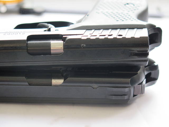

CivilGuns 13-11-2020 21:44
В сравнении с ГРОЗОЙ-01.

Гроза и "Берса" по толщине - тютя в тютю. По длине "Берса" где-то на сантиметр длиннее, и чуть больше по высоте (за счёт магазина на 8 патронов).
Берса выглядит "пухлой" из-за пропорций - широкая плоская "крыша" затвора с широкой антибликовой планкой придаёт затвору "пухлый" вид. А на деле он (затвор) по габаритам как затвор Г-01, только чуть длиннее.
Спуск из взведённого состояния лёгкий, "дамский" или "спортивный", сдёргивания не будет. Самовзводом спуск тоже не особо тугой, субъективно полегче, чем на Г-01. При этом, за счёт некоторых хитростей в конструкции "Берсы", ударник лупит ощутимо сильнее, чем на Г-01, то есть с нынешними патронами (когда то капсюль дубовый ставят, то капсюльное гнездо просаживают) проблем явно будет меньше.

Вот пистолеты выровнены по задней части:
Ну и кто знает конструктив Берсы, тот понимает, почему упиливание накладок рукояти хоть до толщины папиросной бумаги НИКАК не отразится на габаритной толщине пистолета. Опять-же, блохерасты нифига не знают матчасть, но на всё имеют своё (как обычно идиотское) мнение, им так и останется непонятным, почему же бесполезно пилить накладки на Берсе для уменьшения её толщины, и они будут продолжать бредить про толщину затвора ПМ...

Берса Берсе рознь. Грозу 01 номер 210062 от ТА на фото вижу. А чё там за второй пестик положили. Срез ствола нарезов не видно. На левой половине затвора надписи "Thunder 380 CС" нет. Вообще "непоймичтотакое" лежит. Хотя форма передней части, скоба и курок похожи на Thunder 380 CС.

Да похоже, это будущий пистолет (который и обсуждается) лежит. Вот только г-н Landgraf не посчитал об этом нужным пояснить. В силу своего Ума он просто не понимает, что не всем дана возможность читать мысли...

"Берса" в данном случае - понятие условное, применено ТОЛЬКО и ИСКЛЮЧИТЕЛЬНО для указания на скажем так кинематику механизмов пистолета.
Изначально написано Leberecht:
...На левой половине затвора надписи "Thunder 380 CС" нет...
А откуда там такой надписи взяться?
... А чё там за второй пестик положили...
...Вообще "непоймичтотакое" лежит...
Хм... А скоре всего Вы абсолютно правы. Подозреваю, что в данный период времени вообще никто ещё не знает, что же это за пистолет, и как он называется. Помните, как в СССР любили называть всякие новые разработки - "объект N 100500" или "изделие N 666". Так и тут, самым верным названием будет что-то типа "опытный образец".

Надо полагать, Вам известно, как называется пистолет на фото с Грозой-01? Я Вам завидую! Ибо, рискну предположить, что даже его создатель ещё не знает, как этот пистолет называется. Пока его название - см. название данного топика.
Так что с умом-то у меня нормально, а вот у Вас, видимо, буйная фантазия, раз Вы уже его название знаете.
Может, Вам стОит к профильному доктору обратиться, пока такое буйство фантазии не завело слишком далеко?

В общем, как я и предсказывал, фигу уже успешно разглядели на фото

В своём посте я лишь предположил, что это будущая Гроза-New, так сказать.... Просто Вы не упомянули, что вхожи в предприятие, бываете там, и фото оттуда. Вот и всё. И не придумывайте остального...

Отбрасывая сложности взаимопонимания теперь ясно, что на фото не фига,не боевая Bersa Thunder 380 CC, не ММГ этого КС и не стрейкбольная реплика Thunder 380 CС, а образец нового изделия ТА на базе этого аргентинского субкомпакта. Раз так и раз вопрос с толщиной прояснен, то я хотел спросить: каков вес опытного образца ТА без патронов?
Если это пока секрет разработчика, так и укажите.
Заранее благодарен.
Предполагаю по аналогии с Вальтером РРК и учитывая более длинную рукоятку вес без патронов дб порядка 550-600 г.

Хочу поделиться косметическим тюнингом своего пистолета, а именно переворонение в глянец. 😉

...Хочу поделиться косметическим тюнингом своего пистолета, а именно переворонение в глянец. 😉
Весь мир наоборот, прощается с "глянцем", и старается делать оружие матовым, чтоб не отблёскивало, не было слишком скользким в руках, чтоб мелкие царапки от эксплуатации в глаза не бросались, и чтоб от пальцев следы не оставались... Но мы идём другим путём

Пистолет из коробки имел не самый качественный внешний вид. На металле были раковины, а заводское воронение было повреждено сотрудниками магазина. Я упоминал выше о том, что продавцы просто не знали как разбирать эти пистолеты.
На моей практике глянцевое воронение более стойкое чем матовое к царапинам, но спорить тут не буду. Мне так больше нравится.

OBSAntonio 16-10-2022 19:14
Вот. Это из коробки.
click for enlarge 1014 X 1280 197.1 Kb
click for enlarge 1014 X 1280 101.7 Kb
CivilGuns 17-10-2022 12:27
С шагренью после галтовки - стандартный тип постобработки после станка.
