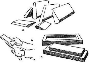

quote:Originally posted by stilus2008:
Для полукруглых выпукло - вогнутых форм использую вот такие камушки:
тоже вариант, но профиль камня должен точно совпадать с профилем инструмента
для станадртных радиусов это работает, а для нестандартных придётся таки обратить внимание на арканзасы, либо на "slipstones"
http://woodcarvingoasis.blogsp...ving-tools.html
quote:Originally posted by Nikolay_K:1. тоже вариант, но профиль камня должен точно совпадать с профилем инструмента
2. для станадртных радиусов это работает, а для нестандартных придётся таки обратить внимание ... на "slipstones"
quote:Originally posted by Nikolay_K:тоже вариант, но профиль камня должен точно совпадать с профилем инструмента
