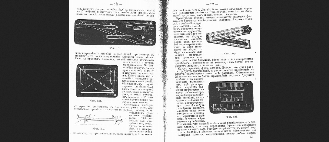

yemz 07-01-2019 21:54
Вы правильно сделали уточнение.
Если есть винт на плоскости, то по диагоналям никогда не будет прямой, а будут яма и бугор. Лекальной линейкой это хорошо контролируется, понятно что на "глаз", но этого вполне достаточно для притира на котором в последствии выравниваются камни.
С помощью двух реек тоже хорошо виден винт, только замерить его сложно.
Про две рейки, это из столярки, о нём я знаю давно, и перенёс уже для себя в заточку.
Фото из книги М.А. Нетыкса
"Практическiй курсъ Столярнаго Искусства"
Предыдущее сообщение, на которое я отвечал, было удалено.
Наверное правильно, но я это заметил слишком поздно.
