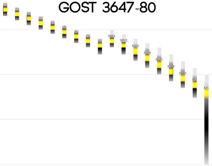

как правильней выбирать последовательность роста абразива - тупо по размеру зерна в микрометрах (мкм чm) - или по шероховатости Ra/Rz, взятым хотябы из гост 9206-80 ?
список закупки абразива, по физическому размеру зерна мкм чm :
*1.5
0.13 --- 0.20 --- 0.30 --- 0.44 --- 0.67 ---(мкм)--- 1.00 --- 1.50 --- 2.25 --- 3.38 --- 5.06 --- 7.59 --- 11.39 --- 17.09 --- 25.63 --- 38.44
*2
0.03 --- 0.06 --- 0.13 --- 0.25 --- 0.50 ---(мкм)--- 1 --- 2 --- 4 --- 8 --- 16 --- 32 --- 64 --- 128 --- 256 --- 512 --- 1024
*3
0.00 --- 0.01 --- 0.04 --- 0.11 --- 0.33 ---(мкм)--- 1 --- 3 --- 9 --- 27 --- 81 --- 243 --- 729
*4
0.00 --- 0.00 --- 0.02 --- 0.06 --- 0.25 ---(мкм)--- 1 --- 4 --- 16 --- 64 --- 256 --- 1024
*5
0.00 --- 0.00 --- 0.01 --- 0.04 --- 0.20 ---(мкм)--- 1 --- 5 --- 25 --- 125 --- 625

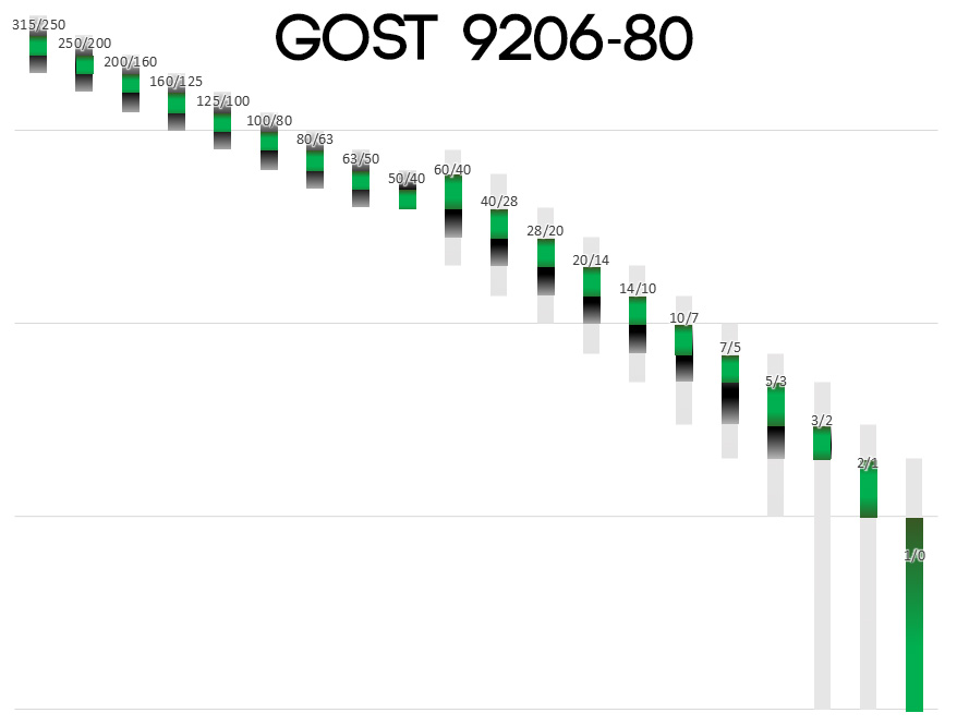

список закупки абразива, по шагу шероховатости Ra :
значения в скобках расчетные из Excel, стартовое число взято из 1/0
*1.5
x/x (0.007) --- x/x (0.011) --- x/x (0.017) ---(Ra)--- 1/0 (0.025) --- 3/2 (0.038) --- 5/3 (0.056) --- 10/7 (0.084) --- 20/14 (0.127) --- 40/28 (0.190) --- _/_ (0.285)
*2
x/x (0.003) --- x/x (0.006) --- x/x (0.013) ---(Ra)--- 1/0 (0.025) --- 5/3 (0.050) --- 14/10 (0.100) --- 40/28 (0.200) --- _/_ (0.400)
*3
x/x (0.001) --- x/x (0.003) --- x/x (0.008) ---(Ra)--- 1/0 (0.025) --- 10/7 (0.075) --- 60/40 (0.225) --- _/_ (0.675) --- _/_ (2.025)
*4
x/x (0.000) --- x/x (0.002) --- x/x (0.006) ---(Ra)--- 1/0 (0.025) --- 14/10 (0.100) --- _/_ (0.400) --- _/_ (1.600)
*5
x/x (0.000) --- x/x (0.001) --- x/x (0.005) ---(Ra)--- 1/0 (0.025) --- 14/10 (0.125) --- _/_ (0.625) --- _/_ (3.125)
значения в скобках, расчетные пошаговые из Excel - от них и подбирались близкие номера алмазной пасты асм и бумаги fepa-p, первое число скобок после (мкм)(Ra) работает стартовой цифрой расчетов - для алмаза это 1/0(0.025), для бумаги fepa-p это р3000(7), расчет растет от меньшего размера к более крупным
зерно менее 1 мкм отсутствует в гост 9206-80 гост 25593-83 и не рассматривалось всерьез, поскольку это ниша церезита полирита глинозема итп чисто оптических абразивов, да нет давно в адекватной ценниками рознице паст менее микрона - значения от 1 мкм и ниже, рассчитал больше для сведения и фана, чем для закупки
итого, видно что последовательность роста по значению шероховатости Ra в х*1.5 раза - почти полностью соответствует росту последовательности по физическому размеру зерна абразива в микрометрах на х*2 раза
вопрос 1 - какой принцип подбора правильней, по микронам, или по Ra ?
вопрос 2 - какая кратность роста правильней - 1.5, 2.0, 3.0 - если рассматривать для твердых сталей ? хотя по факту будет и для стекла...

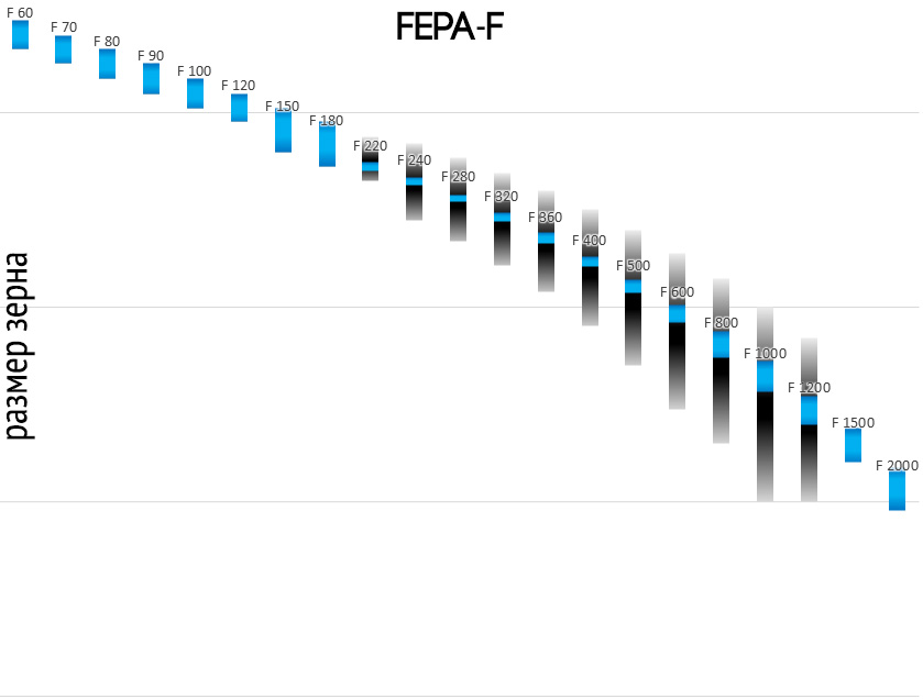

докучи, список закупки шлифбумаги стандарта FEPA-P, составленный аналогично алмазу по шагам размера зерна - расчет от меньшего размера к более крупным - подбор размера обрывается тамже где и таблица ZAT, после 120-200 мкм
для подбора бумаги не с самых тонких, а со средних зернистостей, или для работы бумагой после шлифпасты - поставил стартовыми первыми, размеры чуть более грубых бумаг
размер зерна бумаги fepa-p брал примерно по таблице http://zat04ka.blogspot.com/2010/08/grit.html - потолок таблицы ограничен зерном 127-200 микрон
значения в скобках расчетные из Excel, стартовое число взято из настоящего размера зерна в микронах, первой бумаги стоящей после выделения жирным (fepa)
*1.5
(1.98) --- (2.96) --- (4.44) --- (6.6) ---(fepa)--- p2000 (10) --- p1200 (15) --- p800 (22.5) --- p400 (33.7) --- p280 (50.6) --- p180 (75.9) --- p150 (113) --- p (170) --- p (256)
(1.78) --- (2.67) --- (4.00) --- (6.0) ---(fepa)--- p2500 (9) --- p1500 (13.5) --- p1000 (20.2) --- p500 (30.3) --- p320 (45.5) --- p220 (68.3) --- p150 (102) --- p (153) --- p (230)
(1.38) --- (2.07) --- (3.11) --- (4.6) ---(fepa)--- p3000 (7) --- p2000 (10.5) --- p1200 (15.7) --- p800 (23.6) --- p400 (35.4) --- p280 (53.1) --- p180 (79.7) --- p150 (119) --- p (179)
(0.99) --- (1.48) --- (2.22) --- (3.3) ---(fepa)--- p5000 (5) --- p3000 (7.5) --- p2000 (11.2) --- p1200 (16.8) --- p600 (25.3) --- p400 (37.9) --- p240 (56.9) --- p180 (85.4) --- p (128)
*2
(0.63) --- (1.25) --- (2.50) --- (5.0) ---(fepa)--- p2000 (10) --- p800 (20) --- p360 (40) --- p180 (80) --- p (160) --- p (320)
(0.56) --- (1.13) --- (2.25) --- (4.5) ---(fepa)--- p2500 (9) --- p1000 (18) --- p400 (36) --- p180 (72) --- p (144) --- p (288)
(0.43) --- (0.87) --- (1.75) --- (3.5) ---(fepa)--- p3000 (7) --- p1500 (14) --- p500 (28) --- p240 (56) --- p (112) --- p (224)
(0.31) --- (0.62) --- (1.25) --- (2.5) ---(fepa)--- p5000 (5) --- p2000 (10) --- p1000 (20) --- p400 (40) --- p180 (80) --- p (160) --- p (320)
*3
(0.12) --- (0.37) --- (1.11) --- (3.3) ---(fepa)--- p2000 (10) --- p500 (30) --- p150 (90) --- p (270)
(0.11) --- (0.33) --- (1.00) --- (3.0) ---(fepa)--- p2500 (9) --- p600 (27) --- p180 (81) --- p (243)
(0.08) --- (0.25) --- (0.77) --- (2.3) ---(fepa)--- p3000 (7) --- p800 (21) --- p220 (63) --- p (189) --- p (567)
(0.06) --- (0.18) --- (0.55) --- (1.6) ---(fepa)--- p5000 (5) --- p1200 (15) --- p320 (45) --- p (135) --- p (405)
* 4
(0.03) --- (0.15) --- (0.62) --- (2.50) ---(fepa)--- p2000 (10) --- p360 (40) --- p (160) --- p (640)
(0.03) --- (0.14) --- (0.56) --- (2.25) ---(fepa)--- p2500 (9) --- p400 (36) --- p (144) --- p (576)
(0.02) --- (0.10) --- (0.43) --- (1.75) ---(fepa)--- p3000 (7) --- p500 (28) --- p (112) --- p (448)
(0.01) --- (0.07) --- (0.31) --- (1.25) ---(fepa)--- p5000 (5) --- p1000 (20) --- p180 (80) --- p (320)
* 5
(0.01) --- (0.08) --- (0.40) --- (2.0) ---(fepa)--- p2000 (10) --- p280 (50) --- p (250) --- p (1250)
(0.01) --- (0.07) --- (0.36) --- (1.8) ---(fepa)--- p2500 (9) --- p320 (45) --- p (225) --- p (1125)
(0.01) --- (0.05) --- (0.28) --- (1.4) ---(fepa)--- p3000 (7) --- p400 (35) --- p (175) --- p (875)
(0.00) --- (0.04) --- (0.20) --- (1.0) ---(fepa)--- p5000 (5) --- p600 (25) --- p (125) --- p (625)
спойлер, кому скучно читать до конца :
при машинной шлифовке уместны более "длинные" переходы
например при металлографической полировке часто используется последовательность 25 микрон ==> 5 микрон ===> 1 микрон
при ручной заточке с точки зрения экономии времени эффективней более короткие переходы типа 20 ==> 10 ==> 5 ==> ...
при заточке лучше равняться на Rz
подсчитал заново - но для алмаза гост 9206-80, в расчете Rz подставляются почти теже номера - можно даже не заполнять номера пасты, и пользоваться Ra расчетами
итого - закупка набора оптимальна под шаг Ra/Rz примерно 1.5 раза, под шаг размера зерна в микронах это примерно 2 раза

c тех пор вышла заметка с хорошими схемками - www.ru-chef.ru
и содержанием двух интересных графиков - на ГОСТ 9206-80 для алмазных абразивов - и ГОСТ 3647-80 для не-алмазных абразивов
интересно то что по схеме данной ru-chef.ru, набор закупки алмазов через один шаг диапазона фракций пасты - выходит немного другой :
(мкм)--- 1/0 --- 3/2 --- 7/5 --- 14/10 --- 28/20 --- 60/40
(Ra)--- 1/0 --- 3/2 --- 5/3 --- 10/7 --- 20/14 --- 40/28
а такой набор закупки, получился у меня тут, если брать расчетный шаг х*1.5 по шероховатости Ra/Rz, и очень примерно шаг х*2 по размеру зерна
(Ra)--- 1/0 --- 5/3 --- 14/10 --- 40/28
ну и докучи второй местный набор закупки, если брать расчетный шаг х*2 по шероховатости Ra/Rz - только для машинной шлифовки где можно более длинные переходы
залезем в старый ГОСТ 25593-83 и 9206-80, и выпишем значения Ra для обоих наборов - первым блоком набор через один шаг по схемке ru-chef, вторым набор по расчетному шагу 1.5 шероховатости Ra
ниже в каждом блоке три строки - первая расчетные из Excel, вторая 9206-80 столбец Ra, третья 25593-83 столбец после обработки
*ru-chef.ru Ra
(мкм)--- 1/0 --- 3/2 --- 7/5 --- 14/10 --- 28/20 --- 60/40 --- ru-chef.ru таблица 9206-80 набор перескакивая через одну фракцию
(мкм)--- 1/0 (0.025) --- 3/2 (0.040) --- 7/5 (0.63) --- 14/10 (0.100) --- 28/20 (0.160) --- 60/40 (0.250) --- гост 9206-80 столбец Ra
(мкм)--- 1/0 (0.025) --- 3/2 (0.030) --- 7/5 (0.045) --- 14/10 (0.075) --- 28/20 (0.120) --- 60/40 (0.195) --- гост 25593-83 после обработки
*1.5 Ra
(Ra)--- 1/0 (0.025) --- 3/2 (0.038) --- 5/3 (0.056) --- 10/7 (0.084) --- 20/14 (0.127) --- 40/28 (0.190) --- расчетные из Excel шагом 1.5 умножая Ra
(Ra)--- 1/0 (0.025) --- 3/2 (0.040) --- 5/3 (0.050) --- 10/7 (0.080) --- 20/14 (0.125) --- 40/28 (0.200) --- гост 9206-80 столбец Ra
(Ra)--- 1/0 (0.025) --- 3/2 (0.030) --- 5/3 (0.038) --- 10/7 (0.060) --- 20/14 (0.095) --- 40/28 (0.155) --- гост 25593-83 после обработки
видим интересные итоги, к шестой пасте от стартовой по Ra набегает очень незначительная разница - через шаговый набор 0.250//0.195 против набора полученного расчетом 0.190//0.200//0.155 - вычитание выдает всего 0.250-0.200=0.050 Ra для госта 9206-80, и разницу 0.195-0.155=0.040 Ra для госта 25593-83
0.050 и 0.040 Ra это примерно 5 микронная паста, хотя мы считали разницу между 60 и 40 микронными пастами - 60/5=12 и 40/5=8 - напрашивается вывод, что по ГОСТ-9206-80 можно брать алмазные пасты просто через номер
но только из одного раздела - или узкие диапазоны зернистости, или широкие диапазоны - исключая смешивания в общем прайсе магазна обоих разделов госта по диапазонам
по этой причине гост 25593-83 не подходит для такой схемы закупки - там все диапазоны намешаны в одну общую кучку - закупка через номер невозможна, будет слишком много почти дублирующих паст
ну а еще, видно что гост 25593-83 намного жещще чем гост 9206-80 - моя полтавская сделана по ГОСТ-25593-83, хотя потом они перешли на ТУ-У-26.8-31175000-001-2002 ))

также в статье ru-chef.ru есть схемка на ГОСТ 3647-80 для не-алмазных абразивов - www.ru-chef.ru
(мкм)--- м5 --- м10 --- м20 --- м40 --- м63 --- (5 пропуск аналог м63) --- 8 --- 12 --- 20
незнаю насколько тут применима идея брать через шаг, но выписку сделал - для макрогритов зернистость обозначается просто числом, для микрогритов числом с индексом М
по наждакам к сожалению там только схемка объемных брускоув FEPA-F - www.ru-chef.ru
(мкм)--- f2000 --- f1200 --- f800 --- f500 --- f360 --- f280 --- f220 --- (расширение фракции) --- f150 --- f100 --- f80 --- f60
аналогично, начиная с самого тонкого камня, выписка через один шаг
для поверхностных абразивов бумаги и тряпок, увы нету таблицы с FEPA-P - а соотнести их линейно с F, вообще никак невозможно - то на грубых p240=f220, то на тонких внезапно p2000=f600
