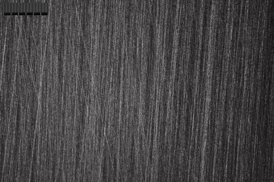

Недавно приобрёл у ivan3 крупный чёрный сланец, который решил использовать в качестве притира. Первая проба состоялась с пастой Luxi белой - размер её зерна выяснить по гуглу не удалось. Известно только что паста заявлена "для суперфиниша" и с субмикронным корундовым зерном. Про связку сказано, что она водорастворимая, но после полировки, которая рекомендована на этой пасте, шаржированной в, например, муслиновый круг - очистка инструмента оптимальна в ультразвуковой ванночке.
Ни фига себе водорастворимая, доложу я вам. Немного она конечно расходится от воды, но алгомератами. Зато WD-40 её разбавляет шикарно. А вот отмыть потом эту пасту - целая история. Ультразвуковой ванны у меня нет и я совершенно замучался очищать испробованную бритву. Помыл с фейри - ноль эмоций. Протёр ВД-шкой, потом спиртом - лучше, но не намного. Потом ацетоном протёр и помыл заново - думал, что наконец-то уж порядок.
Но вот и нет. Поэтому на фото, к сожалению, присутствуют пятнышки от несмытой до конца пасты с водой, а также ворсинки от разных подручных средств, которыми вытирал полотно бритвы.
По камушку пасточка прекрасно с ВД-шкой разошлась, но поскольку это мой первый опыт с ней - я её явно переложил - в процессе паста густела, поэтому добавил ещё ВД-шки, после чего ситуация на подводах резко ухудшилась - поверхность стала более матовой, и если бы работал НА зерно, однозначно завалил бы кромку вхлам - надо искать оптимальную концентрацию пасты и способ разбавления. Вобщем надо приноровиться, но перпектива многообещающая. Бритва доведена не столь аккуратно, мягко говоря, как я обычно стараюсь делать и делаю на камнях, скорее даже ужасно и безобразно, но это пробы.
Надо заметить, что прирост остроты существенный, гладкость подводов тоже выросла, но есть впечатление, что такая агрессивная острота бритвы может оказать плохую услугу - жестковато как-то получилось, а вот стойкости у такой кромки наверняка не будет. Хороший пример неудачного режима работы - избыток свободного зерна, отсюда хаос в направлении рисок и прочие прелести. Первый блин комом.

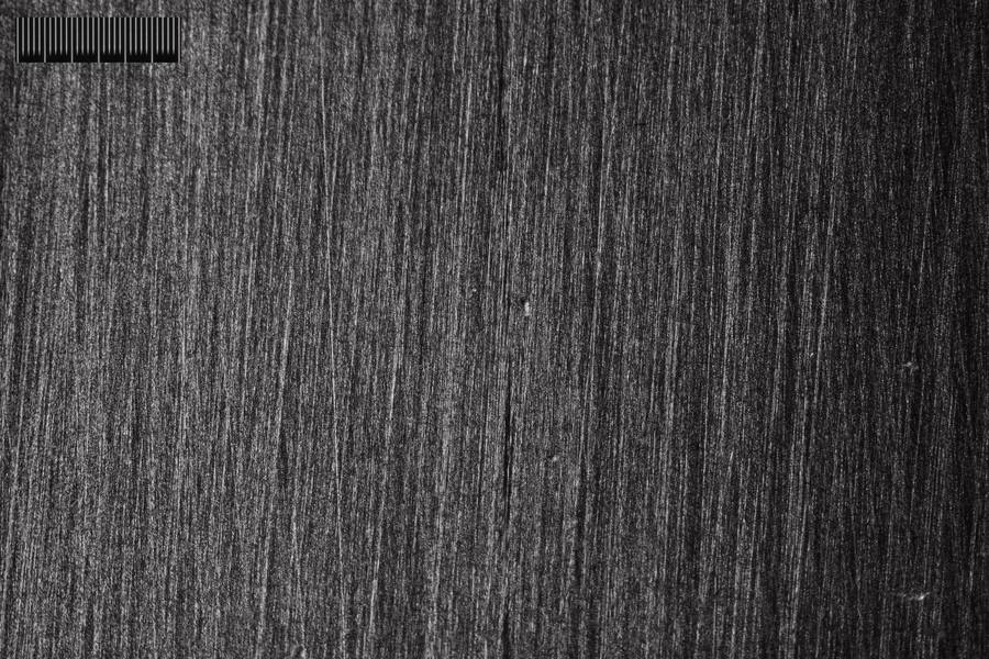

Первое фото сделано в увеличении 70х примерно, а остальные два фото в увеличении около 120-140х. Подвод шириной около 0,4-0,5мм.
Естественно, подобный результат на подводах и кромке меня совершенно не устроил, поэтому позднее, я взялся за дело по-новой.
Очистил камень, брызнул на краешек брусочка пасты ВД-шкой и пару раз провёл по камню - получившуюся пасту тщательно по камню распределил и салфеткой убрал излишек, оставив на поверхности камня тонюсенькую плёночку - так же как делаю это с маслом на арканзасах.
Вот фото камня, на котором уже нмного поработал, на слудующем фото камень только что протёртый в процессе работы - по следам на салфетке можно судить о активности съёма металла этой пастой - работал минут пять всего:
Кстати, как выяснилось после моих попыток смывать пасту с бритвы чем только можно, что оптимальнее всего она удаляется банальным отечественым детским мылом)) Хотя всё равно, на фотках видно, что и на подводах, что и на кромке - есть какие-то налипшие частички и пятнышки - фоткал, положив бритву на салфетку к тому же..
Поработал несколько минут, сделав по десятку движений НА зерно, а потом, сохраняя направленность рисок, пару минут поработал ОТ зерна.
Бритва проходит тест на рез волоса на весу без ремня, но по ощущениям - жестковато и агрессивно. Довёл на чистом ремне обычным образом - вечерком опробую её в бритье - сравню вот, что изменилось по сравнению с доводкой бритвы на камнях и чистом ремне. Пока что явный прирост обнаружился в чистоте поверхности подводов, но и субъективно - в агрессивности кромки. Проверим - поглядим как и что.
Кстати, на фото в увеличении около 70х - разницы со вчерашним результатом практически незаметно. А вот в увеличении от 100х и выше - разница ощутимая. И это за несколько минут работы:
Пока что могу резюмировать только одно:
Работа на твёрдой поверхности с пастами, ради достижения хорошей чистоты поверхности, должна подразумевать минимальное количество свободного зерна. Видимо, так?

Вот я тоже решил поучаствовать в пробах.
Не далее как вчера точил тещин ножик файн кристолоном с суспензией опилок черного песчаника, так он гладкий и невнятный ,а с ними поумнел заметно. И результат вышел почище.
Поэтому сейчас я изуродовал свой грибной ножик из полотна мехпилы, 11ар3м3ф2 при 60-61 HRC, стекло дерет, бутыль неважно. Он был остр ,но пал следствием обострения начинавшегося словоблудья
Сначала ободрал все просто влажным кристолоном, заученки полукружками торчат, страсть!
Затем поработал минутки три на суспензии песчаника, на фото почти то же самое, в оптику намного ровнее и тактильно наголову приятней работалось. Примерно на 600-800 мягкого японца а-ля суехиро. И никаких заусенок шматками
Дальше я схамил, и как оказалось, успешно. Взял изрядный обрезочек розового микрокварцита, доведенного до 1200 и накапал суспензии 10/7 эльбора.
Пару-тройку минут и все зачистилось, линия РК приобрела значительную прямоту и ногтем сыпь ощущается как "очень мелкая".
В оптике рисочка четко различима, похоже на "боковой серрейтор" как на хороших столовых ножах попадается.
Последнее злостное хамство, попробуйте кинуть табуретом если сможете..
Сменил эльбор на суспензию хрома 0,3 мкм - надо же его попробовать! А то приехал и лежит... непорядок)
Времени так же 2-3 минутки, вряд ли более. Немного сеточкой но в основном поперек РК.
Кетаскоп не может это передать, мыло и все. А в оптике штрих не виден вовсе, есть лишь общее осветление-потемнение фаски при смене направления подсветки. Обычно я четко вижу и транс и китаяму 8к и чего потоньше. Здесь похоже на Кома нагурой (куском) заточеную опаску ,но вместо зеркала - мат. То темный то светлый.
Волос срезает тихо и бесшумно, местами, но я и не ставил целью все идеально уделать, руки мое не самое сильное место
это была проба и мне понравилось. Достаточно, далее апексом!

Пробовал нож из стали D2, ранее правленый на yellow coticule - макро, кроп, 2мм. по горизонтали:
Для начала, взял пасту 6,5мкм. крупицу примерно со спичечную головку растёр на притире доведённым брусочком керамики. Кстати, мне показалось что плексиглас, и, особенно, слегка матированный, тут очень удобен тем, что комочки пасты растираются керамикой, но зерно в ней не дробится по моим ощущениям.
Растирал пасту с капелькой олеиновой кислоты. В работе очень понравилось, результат вот такой - тут ~2.6мм. по горизонтали:
Далее, я собирался использовать пасту с зерном 0,5мкм., однако напутал, и по ошибке взял пасту 0,1мкм., что, конечно, не есть гут.
Вот такое её количество и вот столько олеинки - для масштаба положил рядом ручку:
Растирал пасту, также, доведённой керамикой (брусочком lansky ultrafine, притёртым на алмазках до фракции 3/2мкм. включительно)
Конечно, шаг зернистости огромен. Однако и такая проба мне окажется полезной - всегда невредно знать пределы эффективности шага зерна и чем это грозит.
Конечно, ближе к границе спуск-подвод, остались рисочки от предыдущей пасты, однако за 10 минут работы, я почти что убрал их. Под конец работы больше делал акцент на кромке, в основном работая на зерно. В целом - получилось недурно - остро, волос строгает. Однако есть и недочёты - ясное дело, что действуя с меньшим шагом зерна, я получил бы бОльшую остроту - снимает очень активно паста, однако я лишь дошёл до "донца" прежних рисок и далее уже за это время прирастить тонкости кромки не успел.
И ещё - с кромки местами повыдрались карбиды, что я связываю именно со слишком большим шагом зерна - даже при малом давлении, "точечная" нагрузка на них чрезвычайно велика, когда работаешь у самой кромки, и вполне понятно, что могла оказаться чрезмерной.
Но в любом случае - потенциал виден. Заусенки не вытащил, скорость работы очень хороша.
Вот так это выглядит теперь - также ~2,6мм. по горизонтали, тот же участок кромки:
В общем, плексиглас мне однозначно нравится в качестве притира, слегка матированный, а в качестве разжижителя пасты - олеинка. И, надо отметить, что в сочетании её с этими пастами, тактильно работать вполне комфортно.

Изучил фото после 0.1 мк, такое ощущение, что РК грубее фаски, это игра света или действительно так?
Да, это так - фаска располировалась, а зона у самой кромки - нет. Я боялся больше увеличить акцент и тем более - больше приподнять угол, чтобы не завалить, ибо шлам-то был, так как шаг зерна немалый.
Кромка конечно стала тоньше и острее, но и вышла характерная для закреплённого или, как максимум, полусвязанного зерна.
Ну, и, конечно, чтобы без повышения угла вывести кромку глаже, тут надо возвращаться назад на зернистость. Как минимум на одну, а лучше на две.
Это моя ошибка была - перепутал пасты.
Вот поприкидывал - возможно у самой кромки риска такая вышла не от зёрен в пасте как таковых - крупновата она, а он _проработки_ ранее имеющихся рисок более мелким зерном - это один из способов повышения агрессии реза - например заточили на грубоватом камне, потом прошлись разведённой пастой на той же яшме строго в том же направлении движений - свободное зерно попадает в крупные риски, прорабатывает их, делая из клиновидных, более округлыми - на кромке как следствие не клинообразный зубец, а арочной формы, как у серрейтора.
Возможно, тут произошло нечто подобное. Хотя и я работал разными движениями, но движения на зерно в одном направлении использовались как минимум половину всего времени работы.

Попробовал ещё на одной стали выполнить финиш с пастой Luxor на чарнли форест в качестве притира.
Паста бралась 6,5мкм., клинок - быстрорез р18 после бруска ИСМ м10.
Вопрос, какая по ощущениям твердость этого быстрореза? Меня сильно удивили довольно широкие поверхности вообще без рисок. На более мягких сталях, после люксора 6.5 мк, я всегда наблюдаю поверхность полностью покрытую штрихами как от закрепленного абразива, это на тончайшем слое, иначе грубый мат. Здесь же, действительно похоже на вскрытые грубые риски от предыдущих этапов и заглаженные почти плоские поверхности. Смотрел в полном размере на большом мониторе, разглядел достаточно детально.
Вообще то, я предполагал после 6.5 более грубую поверхность, хотя она отлично выглаживается на 0.5, причем удивительно оперативно. При больших шагах и грубых рисках, я иногда после 6.5 добавляю работу на водной суспензии КК 2000. Получается явно грубее, чем от ОА, но зато быстро и совсем неглубокими рисками, которые очень быстро убираются люксором 0.5 мкм.
Для сравнения, фото другого ножа, тоже из D2, после Luxor 6.5мкм (оксид алюминия), растёртой на плексигласе, в том же масштабе:
Лично мне это нравится куда больше, надо сказать.
Да, а вот на втором ноже, кухоннике из аус-8, мне не удалось избежать самого банальнейшего завала кромки - вышло вот эдак:
Притом, удивило то, насколько явно заглаживание - оно больше чем на D2, хотя и отдельные царапки и риски вполне заметные.
Буду пробовать ещё, но в общем, я не впечатлился, прямо скажем.

quote:Originally posted by oldTor:
По-моему на D2 каким-то образом оказались в работе "комки" зерна, хотя вроде не должны бы... но для меня это новое,
на непорошковой D2 могут попадаться отдельные зёрна карбидов очень крупных размеров, которые иногда могут вести себя почти как "случайно попавшее зерно абразива"
Далее пробовал luxor 0,5мкм - так же сначала 2,6мм. по горизонтали и далее кроп 1мм. по горизонтали:
Зеркало очень блестящее, фотографировать трудно, пришлось делать его тёмным - вся фокусировка вылезла на недостаточно хорошо смытом абразиве и олеинке + ворсинки от микрофибровой салфетки.
Что касается практической стороны результата - первый вариант, бреет.....комфортнее (после направки на чистой коже).
После 0,5мкм "зубчик" сопоставим с тем, который есть на лезвиях картриджей жиллет, он мельче и злее, чем после предыдущей фракции (напоминаю, что она растёрта, т.е. там по факту далеко не 6,5мкм, а гораздо тоньше) и в чуть меньшей детальности и разрешении (например просто в микроскоп 50х) кромка выглядит "в нитку". Но бреет дискомфортно. Ощущение что "вот-вот порежешься" и смахивает, местами, неровности кожи.
Ну, собственно, не зря Дмитрич упоминал и не раз, что после глинозёма на притире, бритвы далее доводит на сланце.
Я сделал несколько проб и у меня вышло то же - что чуть более выраженный "рельеф" на кромке
(в доступном мне разрешении - это необходимая поправка, так как ногтем кромка определяется как "в нитку" и просто при просмотре через микроскоп, выглядит практически ровной линией) даёт более комфортное и чистое бритьё.
В ответ на закономерно возникающий вопрос "а зачем тогда так тонко доводить сначала", могу лишь сказать, что проведя пока пробы с тремя бритвами - всё винтажные углеродные - одна "немка" и две "англичанки" - доводка на притире (пробовал на стекле и на плексигласе) и дальнейший, окончательный финиш на камне - особенно удачно подошли чарнли форест - бритвы показали весьма впечатляющую стойкость. Я бы даже сказал - существенный прирост стойкости по сравнению с ними же, в варианте заточек попроще и побыстрее.

На верхнем фото постарался сделать так, чтобы было видно равномерность рисок. Смотрится страшновато, но кромка зеркалит.
Все фото кликабельны и доступна развёртка в 100%.
Использовал обычный ахроматический объектив Ломо 20х0.40, прямая проекция на матрицу - сам объектив и снятый через него объект-микрометр = масштаб сегодняшней съёмки (цена самого мелкого деления = 10мкм):
Для начала, сфотографировал просто матированное стекло, на котором делал всякие пробы с пастами и порошками - вот так выглядит его поверхность, последний раз работал на нём с пастой Luxor 6.5мкм., 1 кадр без стэкинга:
Т.е. несмотря на то, что ранее стекло было довольно тщательно притёрто, пусть и не очень тонко, регулярное применение на нём как полусвязанного, так и свободного зерна, постепенно делает его поверхность не особо однородной, и в качестве притира под тонкие пасты, я бы его уже не использовал - надо перепритирать.
Выглядело без редактуры вообще всё в синеву - это я ещё поубирал хроматику слегка. Однако, переводить в монохром и убирать полностью по каналам посчитал нецелесообразным - тут хотя бы более подчёркнуто выглядит рельеф поверхности, и хотя он и чуть глубже, чем ГРИП, но более-менее понятно.

Можно облегчить себе жизнь, правда, выбирая более подходящие под сталь абразивы - тот же вариант доводки, намного быстрее и проще получается с применением на притёртом стекле глинозёма, а ещё проще взять, например, водный камень соответственной зернистости, или, если хочется более стойкую кромку - выполнить доводку на байкалите или яшме, например, либо других доводочных природных камнях.
Это важный момент, так как вязкость олеинки увеличивается, и, как видно, не только из-за снятого металла попадающего в неё, что приводит, если не удалять это постоянно, к вытягиванию микрозаусенки, как и произошло далее, при работе с алмазным зерном 1\0мкм. - 12:1, кроп, по горизонтали 1,5мм.:
Чуть повысил угол, выбрал ракурс и свет так, чтобы было видно границу - масштаб тот же:
В очередной раз убедился, и на фото выше это видно, что пресловутого "обтачивания карбидов", которое незаметно, чтобы давали алмазные бруски, не даёт и притир, при такой насыщенности стали ими. Их либо "выносит" из матрицы, либо "замазывает", так как на таком уровне обработки и размере зерна, наволакивание и "размазывание" стали присутствует и при обработке на алмазном зерне.
Прекрасно видно появившиеся отдельные царапинки - частично это "работа" как раз "вынесенных" из клинка карбидов, а частично - алмазного зерна, так как всё-таки оно в стекло не шаржировано, а работает полусвязанным в шероховатости притёртого.
Поскольку кромка при работе "сгребает" сколько-то олеинки, вместе со снятым металлом, продуктом истирания стекла и отдельными алмазными зёрнами, вылезающими из шероховатости притира, там где клинок начинает движение и заканчивает его, а также фаски клинка, надо очень часто протирать, иначе нетрудно получить внедрение отдельных алмазных зёрен в обрабатываемый клинок.
Я неоднократно замечал такое явление, под микроскопом, с другими сталями, в т.ч. тоже высокованадиевыми, и вот в этой пробе, наблюдал такое же явление, его удалось зафиксировать - масштаб тот же, кроп, 1мм. по горизонтали:
Справа на фото просто паразитные риски, благо не выходящие на кромку (что говорит о том, что их оставило свободное зерно, вылезшее из поверхности притира), а левее - прекрасно видно более крупное зерно, нежели заявленная фракция, размером навскидку около 8-10мкм., которое процарапало канавку, да и застряло в ней.
Для оценки масштаба, в тех же условиях съёмки шкала объект-микрометра с делением = 10мкм.:
В общем, в очередной раз я убедился, что зерно слабо склонное к дроблению, создаёт больше проблем, чем приносит пользы. Если агломераты зёрен растереть ещё получается, хотя тоже не всегда с первого раза, то наличие в пасте или порошке зерна более крупного, портит всё дело, и явление ведь в пастах, к которым у меня ранее нареканий по однородности зерна не было.

Попробовал проявить структуру этого клинка. Не могу сказать что очень доволен результатом, но пока лучше не получилось.
Готовил клинок таким образом - после предыдущей обработки о которой писал в теме по ссылке, взял стеклянный притир, работал последовательно на алмазном зерне 3\2мкм. и 1\0мкм. (паста Реал-Дзержинск, добавлял каплю олеиновой кислоты) - в самом начале работы, кстати, попробовал было на гладком стекле, чего не делал давно.
Ещё раз убедился, что это не вариант для меня - зерно болтается крайне неравномерно матируя стекло, истирая его, что приводит к сильному загустеванию связки пасты с олеинкой, при том толком "сесть" в полученную матовость, алмазное зерно не желает. Производительность плохая, однородность обработки - тем более.
Стоило перейти на подготовленную притёртую сторону (притирка на порошке КК F600 cо сглаженными вершинками полученной шероховатости доведённой керамикой в качестве куранта) - всё сразу наладилось. И производительность и однородность обработки.
Надо отметить, что как я ранее уже писал в этой теме и приводил фотопримеры - алмазное зерно более крупное, попадающееся в пасте, либо его агломераты, способны шаржироваться даже в высокованадиевые стали. Чтобы по-возможности избежать этого момента, я перво-наперво чуть спилил "плечики" клинка т.е. грань спуск\фаска. Когда там нет выраженной грани с грубой шероховатостью спуска, возможности зерна с притира зацепиться там и потом, выскочив, посадить царапину и\или засесть в фаске - несколько ниже, по моему опыту.
Ну и разумеется, пасту я тщательно растирал курантом перед работой.
Правда, это меня всё равно не уберегло от паразитки, причём основное количество паразитных царапин я увидал уже фотографируя и переделывать уже не хотелось. По крайней мере на кромку вроде они нигде не вышли (а некоторые вон считают вообще, что допустить грубую риску от предыдущего абразива на кромку - это нормально, или оставить микрозаусенец, так что думаю всё у меня тут не так плохо).
Да, после алмазного зерна 1\0мкм., я взял пасту Luxor 0.5мкм., сначала поработал на ней сильно разбавленной олеинкой, чтобы с одной стороны - скорее убрать риски от алмаза, с другой - не размазать выдавленную резанием сталь по фаске, что могло бы скрыть косяки обработки и структуру, а именно эффективно удалить лишнее, не затрагивая уже структуру. Ну и далее уже на полусвязанном зерне.
Вышло не особо - во-первых, если основную массу рисок от алмаза я снял, то паразитка никуда не ушла - ещё бы, субмикронным абразивом удалять риски от алмаза 1мкм. - очень неблагодарное занятие. Во-вторых, я таки несмотря на осторожность работы с люксором, заполучил выпадание некоторых карбидов, кроме того что некоторые раскрошились, и всё это пооставляло ещё своих рисок и косяков, уже несколько иного характера.
Кромка вышла мега-агрессивной в резе и весьма остра, но даже при том угле заточки, который тут выполнен, а это 36 градусов, при достижении определённой тонкости кромки, с неё карбиды сыпятся, получается неоднородно и конечно не особо стойко - в общем, наглядная картина того, почему из таких сталей, люди в здравом уме не делают бритвы - однородность действительно тонкой кромки и достигаемая тонкость - оставляют желать лучшего.
Да, последним штрихом после люксора 0,5мкм. на стекле, слегка обработал на коже с оксидом железа - под микроскопом разницы почти не увидел, но для невооружённого взгляда, "зеркальность" приросла заметно.
Ну а теперь, собственно, микрофото. Для начала, в тех же условиях что и микрофото предшествующего результата, который можно посмотреть в теме по ссылке что я дал, снял с тем же объективом - Carl Zeiss Jena GF-Planachromat 12.5x/0.25 Microscope objective. 1,83мм. по горизонтали кадра, освещение через объектив:

Далее, я взял более сильный объектив, Labor-microscopes Plan 20x0.40 WD 8mm. Масштаб съёмки 25,8:1 по горизонтали кадра 0,91мм., также освещение через объектив:
cpm s90v steel Пробы доводки на притире с проявкой структур
Для удобства, сделал ещё кроп с этого снимка и добавил кусочек шкалы объект-микрометра, снятого в тех же условиях:
Все фото перейдя по клику на фотохостинг, можно опять-таки по клику увеличить для просмотра. Но вообще, если интересно - информативнее всего скачать полноразмер первого снимка с 20х0.40 и смотреть в оригинальном размере (фликр по дефолту открывает не в оригинал по клику, а в то разрешение, которое считает оптимумом для того монитора, на котором снимок смотрят, и часто таким манером в 100% не увидеть кадр).
Притир освежён, так как уже более года использовался в т.ч. с довольно крупнозернистыми пастами и получил некоторые дефекты - недостаточно однородное истирание по всей площади и отдельные царапины. Освежение делал так: сначала отработал пару порций суспензии КК F320 (на гранитном притире притирал стеклянный), для удаления царапинок и подравнивания, затем F600 также 2 порции и затем сглаживание поверхности с водой тонко доведённым брусочком керамики, которым и пасты растираю. Надо отметить, что при толщине стекла 10мм. и площади, примерно, 280х55мм., освежение притира заняло у меня минут 10-12 без спешки.
Бритва не из твёрдых, но и не откровенно мягкая, "середнячок" - довоенная немецкая. Сначала микрофото результат, а затем разбор того, что видно (фото кликабельно, перейдя по клику на фотохостинг, ещё по одному клику можно развернуть фото в исходный размер):
Обработка при доводке получена не самая гладкая, как в силу подготовки бритвы (ради эксперимента был использован гриталон м3, что в силу его особенностей в сочетании с данной сталью - довольно грубый переход по тонкости обработки далее сразу на притир с 1мкм.) - как известно (в практике обработки и режущего инструмента и не только, уже более 100 лет, хотя объяснено с научной точки зрения было всего около 50-70-ти лет назад и у нас и за рубежом), конечный результат довольно сильно зависит от полного цикла обработки, а не только от последней стадии таковой.
Я для себя выработал определённое подобие системы, как именно работать для получения какого результата - в общем это сродни тому, как при префинише и финише на природных водных камнях варьируем количество и насыщенность суспензии, движения, их направление, комбинации направлений, амплитуду и пр., когда переходим на чистый, плавно или резко снижаем давление и пр.
На притирах это не проще, а во многом даже сложнее, так как управлять тем же количеством и консистенцией смеси ничтожной доли связки пасты с малым количеством олеиновой кислоты - не так уж просто. Главная засада, что варьируется только "в одну сторону" - прибавить легко. А вот работа после попыток "стереть лишнее" практически никогда не даёт результата идентичного полученному тогда, когда сразу наведено нужное, очень малое количество и того и другого. Это как с маслом на масляных тонких доводочных камнях (типа арканзаса и пр.) - многократно убеждался, что часто удаление избыточного масла или олеинки - не помогает для нужной работы и требуется отмыть камень и нанести заново не больше нужного количества.
Возвращаясь к притиру: главное требование к тесту было достигнуто - получение максимально однородной и тонкой кромки без явлений оверхонинга, которую способна "держать" данная сталь. Технологический барьер был выполнен ДО перехода на притир (на кусочке офисной бумаги с втёртой в неё пастой Люксор 6,5мкм.).
Риски на фасках по ширине +- 1-3мкм., что всегда вызывает вопросы из разряда - "как это возможно на безабразивном притире со сторонним зерном 1мкм или меньше?"
Ответ сильно зависит от особенностей обрабатываемой стали, в т.ч. её упругости, вязкости, твёрдости, структуры и пр. и особенностей её подготовки к доводочному этапу. В данном случае, произошла проявка структуры и многие риски - следствие не работы зерна пасты, а перемещения карбидов в матрице, их крошения и пр. Я постарался поставить свет двумя источниками так, чтобы явнее это проявить - в общем, я считаю, получилось - поскольку работа делалась с олеинкой, ускоряющей прогрессию образования/удаления окисных плёнок, ничего удивительно в том, что без травления во-первых, более светлыми точками видны карбидики, и более светлыми видны свежие риски от их перемещения, тогда как остальная поверхность выглядит более тёмно-серой. К тому же этот эффект усугублён косым падающим освещением от второго источника света, направленного под острым углом к поверхности фаски слева.
Если бы подготовка к доводке осуществлялась более поступенно, например на суэхиро G8, то, как я уже показывал ранее "ступеньку" от G8 к Люксору 1мкм., я получил бы более однородную гладкую поверхность - хотя в том примере и другая сталь, однако эти закономерности сходны на разных сталях - в теме о большом шаге зернистости я ранее показывал, что бывает и насколько скверно для кромки оборачивается чрезмерно большой шаг обработки - дефектный слой и его влияние никто не отменял, а удалить на финише слой превышающий раза в три шероховатость оставленную предыдущим абразивом (а то и несколькими, и тогда это вообще не реальная задача) - дело очень долгое, а главное - это обязательно успеет привести к образованию нового заусенца, оверхонингу и пр.
Ну и в случае последовательного плавного подхода к доводке, обнажение структуры уже столь явное получилось бы только при использовании свободного зерна, здесь же "разрыхленная" сталь, дефектный слой от предыдущего абразива сам этому посодействовал и при зерне полусвязанном.
На режущей кромке негативно это не отразилось, так как с неё этот слой был снят выполнением технологического барьера, и мне удалось не ошибиться и не перетрудиться над кромкой лишнего - фольгирования её не произошло.
Правда, кромка получилась избыточно гладкой для эталонного по комфорту бритья, но нормальной - её спас рельеф мелких рисочек на фасках, её образующих - главное в таком случае, направлять только на чистом ремне - пастированный или чистый ХБ-шный, сразу "слижут" столь мелкую риску в зоне РК и сделают её избыточно гладкой, "циклюющей" верхний слой кожи при бритье. Не переработать было непросто. Я осуществлял оперативный контроль в микроскоп Биолам С-12 с объективом план 9х0.20 и окуляром 7х, т.е. общее увеличение - 63х. Причём, общее время доводки составило 6 минут, включая нанесение и растирку пасты, оперативный контроль и резы волоса, т.е. чистого времени работы на притире - максимум 4 минуты. Что я проверял резом волоса - появление его, характер и дистанция.

Ну а теперь микрофото того, что получилось - да, на РК "ещё чуть-чуть и оверхонинг" - собственно, это уже начало проявляться. При том для невооружённого взгляда фаски "идеальное зеркало", а недочёты на РК не видны и с микроскопом слабеньким, типа МПБ-2 (24х). Я оперативный контроль осуществлял с Биолам С-12 с объективом Ломо План 9х0.20 и окуляром 7х, и микрофото с объективом Ломо План 10х0.22, прямая проекция на матрицу (фото кликабельно, перейдя на фотохостинг по клику, по ещё одному можно открыть оригинальный размер):
Как можно видеть - множественные вкрапления практически идентичных зёрен, по размеру совпадающих с заявленной фракцией. Мне могут возразить, что в предыдущем обзоре (пост 296), я показывал сходную картину после Люксор, но там я, покрутив под микроскопом с разным падением света, не сразу даже нашёл возможность контрастно проявить то, что считаю там обнажившейся структурой, да и характер поверхности рядом с вкраплениями иной и они не такие одинаковые. Тут же никаких "танцев с бубном" со светом делать не пришлось для контрастной "проявки", да и распределены они иначе - менее равномерно - слева на снимке сразу "горсть" вкраплений на одном пятачке сгруппировалась. Я не готов исключать шаржирования и в сравниваемой пробе, однако считаю масштаб явления в данном случае принципиально бОльшим. Ну о разности качества полученной кромки я уж не говорю, хотя можно было бы сделать ТБ и выйти на близкую максимальной остроту снова. Но это было бы на ТБ больше, чем в сравниваемой пробе. Да и подготовка клинка тут была более тщательная (на люксор 3мкм.)
В общем, в сухом остатке имеем, что хотя на притире с алмазным зерном достижима тонкость и однородность обработки, которая не снилась алмазным брускам, но с притирами возникают дополнительные сложности, в частности как раз ширжирование зерна в обрабатываемую поверхность. Причём не только на твёрдом притире - на притирах из плексигласа и меди я с этим сталкивался тоже, а у Ящерицына описано применительно к применению алмазного зерна на чугунных. К каким средствам и методам прибегать для очистки поверхности - отдельный вопрос. Полировальники? Не всегда, тем более, что они наоборот, способны не только не удалить шаржировавшееся зерно, но закрепить его лучше, в силу наволакивания стали на эти зёрнышки. Пока что, недурно себя показала обработка далее с жидкой суспензией зерна размером 0,5 мкм. с уайт-спиритом и/или смеси его с олеинкой. Причём наилучшие результаты получались пока на байкалите или арканзасе. Причём, поскольку зерно мельче микрона практически уже не режет, то матирования как при работе с суспензиями с частицами более крупными - не происходит, наоборот, глянец, "зеркальность" - прирастают.
К слову, эта проблема с шаржированием обрабатываемого клинка - проявляется тем меньше (вплоть до полного её отсутствия), чем более способное к дроблению зерно на притире использовать.

Итак, что у меня получилось - избавиться полностью от шаржировавшихся в клинок алмазных зёрен - не вышло. Некоторые выскочившие даже успели посадить микрозамятия и щербатинки на кромку, на всё же некритичные. Я отыскал на бритве участок, где больше всего осталось засевших алмазов и даже там кромка нормальная - потом на чистый ремень и будет порядок.
Снимать такую гладкую поверхность - муторно, но вроде удалось всё что надо показать (фото кликабельно, по клику переход на фотохостинг и по ещё одному - развёртка в оригинальный размер):

Ну а теперь, микрофото результата:
Попробовал поработать с Luxor 1мкм. По бритве вышла полная хрень - мало того, что тактильный отклик ухудшился, так ещё и на фаске беспредел, включая шаржирование, хотя кромку сделать нормальной мне удалось:
Кстати, давно собирался показать, сделал снимок _не отмытой_фаски_ - видна плёнка окислов с радужной окраской (это уайт-спирит с олеинкой постарались - характерно выглядит) а ближе к РК как бы "пузырьки" - это так собирается какая-то часть олеиновой кислоты:
Ну и конечно, под таким слоем ПАВ и с плёнкой окислов, безобразие не так заметно. Поэтому очень важно при работе всегда тщательно протирать клинок для оперативного оптического контроля, причём удалить олеинку "насухую" не выйдет - нужно что-то, смоченное в бензине (для зажигалок, например) или в чистом уайт-спирите, а потом уже вытереть насухо. Если для фото, то микрофибровой салфеткой - она не оставляет ворсинок практически.
Я подумал, что делать дальше, и пока ещё притир в таком виде, опробовал его с Luxor 6.5мкм. А вот с этой фракцией вышло хорошо. Правда, я не снимал, но при случае снимки сделаю. В общем - шаржировалось как следует, работа весьма однородная, производительность бешеная. До реза волоса после ТБ - легко. Одно "но" - шероховатость фаски грубовата, грубее чем при работе на стекле и работа более жёсткая. Ну да ладно. Пока что надо было вернуться к зерну 1мкм. Я перепритёр чугун бруском Гриталон М10 СТ3 и далее "пришабрил" его поверхность ребром того же арканзаса и затем уже его рабочей плоскостью (с маслом) слегка сгладил поверхность. Вышло вот так (масштаб идентичен снимкам притира в этом посте ранее):
Занятно вышло - если в первом случае "островки" между грубых рисок вышли более гладкими, и "дыры" в них сильно позатирались, то тут - нет. Но зато поверхность в целом вышла более однородной.
Опять взял Luxor 1мкм. - ну что, уже намного лучше:
Я бы даже сказал - вполне прилично (на уровне многих тонких искусственных брусков с зерном под 8.000-12.000 JIS, кроме Суэхиро G8 - он по этой бритве работал тоньше, а у него "всего" 8000JIS, но он в принципе по тонкости и однородности работы уделывает большинство и более "высокогритных" синтетиков).
Причём, поверхность просто аццки блестит, но - между довольно широких и глубоких рисок - это намного грубее, чем на стекле то же зерно и менее однородно. Но, кромку, опять-таки удалось получить приличную, а фаски тоже стали намного лучше. Но это не работа, которую ожидаешь от 1мкм. зерна. Хотя такой вариант я считаю, достоин быть рабочим. Тем более, ситуация станет лучше, если обрабатывать более твёрдые и сложные по составу стали и с большим углом заточки. Но - при необходимости, даже на бритве таким манером, выходит, можно получить вполне пристойный результат. Только опять-таки - надо раньше остановиться, а то кромка чрезмерно гладкая.

Я решил продемонстрировать результат подобного подхода на примере клинка из быстрорежущей стали Р18 с заявленной твёрдостью 64 HRC на непритёртой стороне одного из своих стеклянных притиров с алмазным зерном из пасты 28/20мкм. Сделал снимки одного и того же участка с чуть разным падением света и сдвигом фокусировки и сделал разный кроп (фотки кликабельны):
Как можно видеть - действительно, полученная обработка гораздо тоньше, чем можно ожидать от зерна такого размера. Но это единственный "плюс", который начисто убивается минусами:
структура "торчит", однородность обработки скверная. А хуже всего - в больших количествах, наряду с задирами и выступающими карбидами, присутствуют застрявшие в клинке обгалтовавшиеся обломки зёрен, размером примерно 6/3 мкм. Отличить их от выступающих карбидов непросто, но при определённом угле падения света - вполне можно - на втором снимке с бОльшим кропом я обвёл красными овалами наиболее безвопросные. Я их живьём отсматривал в микроскоп и в значительно большем разрешении, но снимать в нём не увидел особо смысла - пришлось бы делать стэкинг, а в единичных снимках бОльшая часть каждого вкрапления попадает в расфокус и начинает светиться - легко можно спутать "с пылью на фаске", которой тут нет.

Мне нравится - я шлифанул больше половины одной из боковин и везде картина довольно однородная, вот типа как на снимке.
Поскольку мне нужен для наблюдений и фото лишь малый участок достаточно плоский, то на погрешности геометрии по краям участка обработки можно было забить, так что воспользовался шкурками и бумагой с пастами.
1) один кусочек китайской шкурки ~30х12мм. площадью, на основе КК, зерно P320, приложенной к металлическому брусочку для жёсткости с капелькой олеинки
2) два кусочка, каждый в два раза большей площади, китайской шкурки P3000 на основе КК также с олеинкой - один прикладывал к брусочку, другой нет - просто пальцем прижимал.
3) два листика самоклеющихся канцелярских стикеров, сложенных вчетверо, с алмазной пастой АСМ ВОМ 3/2 мкм с олеинкой и без. Один с жёсткой подложкой в виде всё того же металлического брусочка, другой без. Каждый юзал в т.ч. переворачивая, т.е. использовал обе стороны сложенного листочка.
4) один такой же листик с алмазной пастой АСМ ВОМ 1/0 мкм. с мизерным количеством олеинки вначале, под конец без неё, таким же манером.
В общем - минимум расходников и максимум экономии)
Олеинка со шкуркой чудеса творит - без неё с маслом шкурки и времени было бы потрачено до 3-х раз больше, проверено А насухую и того больше и нельзя было бы делать такие шаги по зернистости.
Общая площадь зачищенного до такого состояния - 110х14мм. Сделал так много, чтобы облазить побольше площади с микроскопом на предмет равномерности структуры. Вообще можно было и намного меньшую площадь зачищать. Времязатраты - около 15 минут.
P.S. Вообще можно было бы глаже, если бы потом ещё взял люксор 1мкм. и 0,5 по разу, но мне уже было лениво, а в микроскоп уже стало ясно, что оставшиеся риски от алмазки 1мкм. не помешают наблюдать структуру.

Я сделал фото в небольшом увеличении сначала, чтобы показать самую крупную свежую деформацию - она слева на снимке - череда заминов в обе стороны:
Затем я решил снять этот участок в бОльшем увеличении и разрешении, немного отклонив фаску от плоскости кадра, потому здесь скрадывается пресловутое повышение угла, заметное на первом снимке:
Ну и решил продемонстрировать, что такое "когда правки недостаточно" и когда пора принимать решение о том, что нужна правка более глобальная, уже на камне/бруске, а так как я планирую уменьшить угол обратно, то будет уже переточка с удалением повышения угла при правках. Сделал пяток проходов на сторону на той же стропе с люксор - вот что изменилось - и тут я чуть поменял ракурс, чтобы линзообразную фасочку от повышений угла при правках было видно + я только что по ней опять прошёлся и она стала явнее (и чище):
Как можно видеть, паста 6мкм., когда стропу регулярно чистят от засалки, оставляет заметную рисочку и не вытягивает заусенку (если не давить и работать дозированно - несколько проходов), при том выгиб заминов вбок жёсткость стропы позволяет убрать (кожу мы бы просто испортили и всё). В глубину, конечно, уже столько не снять, это нужно перетачивать. Да, всё это время все правки делались разумеется вручную - по-моему заметно, что при "набитой руке" даже при том, что правки такие я делаю достаточно небрежно, даже начав выполнять повышение угла, в эту вторую фаску я стабильно попадал)
Но вообще меня даже немного удивляет такой рекорд - в прошлые пробы, у меня такой же клинок с углом заточки на таких же абразивах и при такой же правке, но при угле в 26 градусов изначально, выдержал до переточки, т.е. без таких деформаций, но на тех же работах - "всего" 3 месяца. Но тогда у клинка было поболе и сведение, а не только угол, так что я связываю это с тем, что этим мне было легче резать в целом, и потому я прикладывал меньшие усилия, а я уже привык с любым клинком "приноравливаться" и использовать усилие минимально нужное для работы. Видимо, именно это позволило при меньшем угле, дольше этому углу продержаться.
И ещё добавлю по поводу усилия реза - оно стало подрастать заметно буквально последние дней пять, так как риски от керамики уже стёрлись от правок (их остатки видно на фасках) и агрессию реза нож сильно растерял, а риски от Люксор 6мкм. на стропе, ему недостаточно - она тонковата. Вот это может быть ещё одной причиной, почему предыдущий клинок с углом 26 продержался меньше - я его правил чутка чаще, риска от керамики уходила быстрее, нож в целом терял агрессию реза тоже быстрее, соответственно и раньше потребовалось ещё прибавить усилие при резе, а значит и ситуацию получения заметных деформаций я приблизил. В общем - факторов много. Но я доволен тем, что этот бюджетный нож доказал свою способность в аккуратных руках работать довольно долго между переточками при нормальных кухонных углах заточки, вполне умеренных.
Да, фото с объективом Labor-microscopes Plan 20x0.40 WD 8mm., кроп, освещение через объектив. Поверхность для невооружённого взгляда кажется довольно чисто обработанной, "блестит", однако, как известно, это ничего не говорит о качестве обработки - как можно видеть, она весьма неоднородна, и это даже при том, что при освещении через объектив сильно скрадывается рельеф.
Сделал кроп побольше, одного из участков того же кадра и перевёл в ЧБ - так по-моему, куда комфортнее оценивать именно каверны и вкрапления с графитом, не отвлекаясь на окраску:

500мкм. по горизонтали:
Для понимания масштаба съёмки - такой же кроп объект-микрометра, деление = 10мкм.:
Ну что же, на скорую руку решил продемонстрировать, что сделаю) Причём полностью готовый для бритья вариант (пусть и с гладковатой на мой вкус кромкой), а масштаб и разрешение тут ещё выше, чем при съёмке "спутника", при том РК - глаже. Не без недочётов, но тем не менее - фото кликабельно, доступен оригинальный размер:
Префиниш - суспензия какого-то слурика, оставившая лунки от зёрен, размером порядка 3,5-4мкм., а финиш на бумаге с втёртой с каплей минерального масла пастой на основе ОА, Luxor 1мкм. Волос режется штатно - стабильно чисто на расстоянии 15мм. от точки удержания. ТБ приходилось делать, на ней же. Но у бритвы проигрышные условия - у неё угол заточки полный 13 градусов. У лезвий спутник - больше. Поэтому, при таком грубоватом префинише, рассчитывать на идеальную линию РК не приходится - виден косячок, размером ~ 2х2 мкм. Если бы делал более последовательно и сделал бы "ступеньку" на 0,5-1 градус - было бы ещё глаже и однороднее. Но, тогда было бы уже невозможно бриться, скорее всего - слишком гладкая РК начинает "циклевать" кожу. А вот для срезов для микроскопии - можно и глаже. На досуге как-нибудь покажу.
А тут "экспресс-вариант" чисто для показа)
Да, работа - переменными и круговыми движениями и выхаживание "на зерно" производилась. Паста наносилась так- мазнул несколько штрихов по листку самоклеющегося блокнота и далее распределил и втёр пасту в него с помощью притёртого брусочка керамики лански, смазанного маслом - там получается распределить пасту равномернее. Поначалу, кромка срезает небольшие ошмётки с бумаги, еле заметные, микроскопические, но скоро это прекращается. В общем - работа "на зерно" вполне получается без проблем, я и раньше показывал и рассказывал, впрочем. Да, листок клался на притёртый стеклянный притир- это довольно важно для чистой работы и не вытягивания микрозаусенца.

Что получалось при обработке: несмотря на размер зерна в 6,5мкм., с данным маслом, как только оно слегка испарилось, резание практически исчезло. Но это не новость - я уже приводил неоднократно цитаты из спец. литературы о том, что "насухую" зерно перестаёт нормально работать очень быстро, при некоторых условиях, резание заканчивается за несколько секунд, так как потом зерно облепляет снятый материал и резание прекращается. Здесь вышло практически то самое. За то время, за которое обычно при прочих равных работа идёт с капелькой олеиновой кислоты и резание присутствует довольно выраженно, хотя по мере срабатывания зёрен в процессе и начинают постепенно приобретать большее значение пластические деформации и к концу цикла работы они выходят на первый план, мне удалось с новым маслом снять раза эдак, навскидку, в три, меньший слой. Так как вся работа практически после первых полминуты, уже не имела сколько-нибудь заметного процесса резания/царапания. Уже присутствовало преимущественно пластическое деформирование. В результате, хотя я и получил кромку, которая при полном угле 30 градусов не имеет ни обнажившихся сильно карбидов (электрокорунд даже в таком режиме прекрасно с ними справился), ни выкрашиваний, ни микрозаусенца, и при том полученная острота позволяет провести тест на рез волоса на весу, по большому счёту, такой результат - халтура. Именно из-за недовыведенных рисок от предыдущего этапа. Выглядит результат следующим образом (фото кликабельно):
При косом освещении прекрасно видны не выведенные до конца риски от алмаза и при том весьма однородная кромка без прорезов и сколов.
Но такое освещение обычно утрирует шероховатость, поэтому я сделал снимок и с другим освещением, для более адекватного восприятия реальной шероховатости поверхности и кадрировал посильнее (тоже кликабельно - по клику перейдя на фотохостинг можно открыть в оригинальном размере):
Вот тут уже хорошо видно, что обработка шла с преобладанием пластического деформирования, а также (более светлыми) видны недовыведенные риски от алмаза. При том прекрасно видно, что обнажения карбидов не произошло, а я этого, при таких условиях пробы - опасался.
