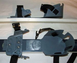

Тут вопрос тонкий, сложный и политичный ;-) Выбор лыж сильно зависит от местности, по которой нужно будет ходить. Если это лес с мощным подлеском - то короткие охотничьи а то и снегоступы, хоть и отношусь я к ним с серьезным сомнением. На полях/лесных дорогах/просеках хороши более длинные и узкие - те же "туристы" нпаример. На некоторых из них и по лыжне можно. Но ломиться на них "по направлению" - повесишься. Ну а для лыжни накатанной - уже узкие спортивные.
Собственно у меня в хозяйстве три пары и есть ;-) Вологодская "Тайга" 155 см с полужесткими креплениями( когда покупал - боялся не коротковаты ли, но практика показала, что их вполне хватает и для хождения "под рюкзаком", нонеймовые советские "типо туристы" и узкие пласиковые "карелия" - обе пары под обычный беговой ботинок.

рис. на предыдущей странице-см.как не правильно. изобретал я полужёсткие крепления самодельные всякие года 3. лучше этих неказистых мягких ничего не получилось
чё ж вы фотки не выложите ...просто написать без подтверждений я тож могу... чтоб вся ганза хохотала ....
ОСТОРОЖНЕЙ НА ПОВОРОТАХ ...ЗАНОСИТ...

krysoboj 25-02-2010 12:42
левая фотка-результат многолетних ниокр. алюминиевая платформа, спереди-ограничитель, чтобы ступня не уходила вперёд, с боков-уши, чтобы не ёрзала в стороны. оклеена кожей, чтобы не тёрла обувь. получилась фигня-ступня фиксируется почти на сгибе-слишком глубоко, если отрегулировать помельче-выскакивает. снег набивается и намерзает. носок обуви всё равно проскакивает через упор. и это ещё самый лучший вариант.
справа обычные мягкие правильные крепления без пафоса
а спереди в лыжах просверлите по дырочке -может и не понадобится. а может спасёте старого умирающего одинокого миллионера
click for enlarge 1920 X 1543 214,9 Kb picture

Assee 13-12-2010 12:24
click for enlarge 1280 X 960 293,8 Kb picture
click for enlarge 1280 X 960 270,3 Kb picture
click for enlarge 1280 X 960 190,6 Kb picture
schurikin 14-12-2010 06:23
Assee подскажите плиз где брали.
Assee 14-12-2010 10:16
schurikin
Брал на ebay, не для себя. Поэтому, об их практичности ничего сказать не могу. Эти фото с другого комплекта, но полностью идентичны.
Производитель MSR.
Учитывайте, что это именно снегоступы, а не лыжи. Насколько мне известно, идут в снабжение американских воинских подразделений, в т.ч спецназ и usmc.
strateg 14-12-2010 11:09
Пипец пипецкий))), они дюралевые чоль, по фотке не пойму?)))
Брутальненькие)

BillDill 25-12-2014 14:47
Купил короткие легкие охотничьи лыжи. Есть комплект мягких креплений, готовых, с резиновыми площадками под ногу. Вещь хорошая, и рифление на них, и сделаны грамотно, снег с них слетает, да вот тяжелые. Типа таких http://maxsport.by/products-ma.../7736/4015.html
Кстати, там площадка неправильно поставлена.
Может кто что полегче ставит?
Угрюмый человек 25-12-2014 14:57
Изначально написано BillDill:
Пользуюсь точно такими же креплениями, все отлично. Только ремешок ослабляется при долгой ходьбе. А на счет веса- с рюкзаком килограмм 20 на такие мелочи внимания уже не обращают. Да и не сильно-то они и тяжелые...
Кстати, пяточный ремень не обязательно одевать, я без него хожу без проблем. Все равно слетает

Живые фото из сети:
click for enlarge 450 X 600  77.8 Kb
grayfox62 30-10-2015 14:19
Originally posted by rainbow2:
Площадки
я не совсем точно выразился, не металлические площадки, а мягкая под пяткой или по всей площади, которая обычно из резины. Штатные не внушают доверия, даже ставить не стал. Думаю чем заменить и закрепить.
rainbow2 30-10-2015 14:27
Изначально написано grayfox62:
Простите не понял, у нас это называется "подпятник",
пользуюсь обычными из старых запасов времен СССР(метал+пластик), и современными пластиковыми из комплектов креплений, для меня вопрос несущественный важно наличие, подлипа на подошву у меня нет, т.к. использую калошные бахилы(разумный олд скул и ортодоксальность) .
Например такие из комплекта, за счет высоты больше понравилась управляемость, товарищи делали подобные из старых подошв, фото мое, кликабельно.
click for enlarge 1920 X 1280 135.7 Kb

ZIKLON, купил такие крепления на всякий случай. Пока еще не устанавливал.
У Вас модификация с петлей или без нее, на пластине под ботинком? Расскажите
о Ваших впечатлениях о них, как прокатитесь. У нас снега нет, только лужи.
ZIKLON 22-11-2015 15:18
У меня модель без оси платформы, подъем пятки осуществляется за счет изгиба продольной пластины.
Впечатления положительные. Застегивается достаточно удобно, можно в нетолстых варежках. Ботинок держится прочно, не люфтит. С пружинными креплениями, неподогнанными под конкретную обувь, сталкивался с тем, что пятка сползала в сторону. На этих стоит четко по центру. Управлять лыжами, с нормально сидящим ботинком легко. Подъем пятки достаточный для ходьбы на лыжах. Снег под пластину попадает, но не нарастает.
Живьем это выглядит так
DICOM 22-11-2015 15:50
Спасибо, за подробное и наглядное видео.
Беспокоит налипание и нарастание снега на лыжу под пластиной.
На мой взгляд, там нужна подкладка из тонкого скользкого пластика.
Для резины из велосипедной покрышки места нет.
На равнине боковая нагрузка на гибкую пластину небольшая.
Интересно, хватит ли ее прочности при траверсе склонов и падениях на спусках?
Хороший у Вас снежок, удачных прогулок!

ZIKLON 02-12-2015 19:05
Вот, есть видео, что чел упал и сломал такие крепы

Stag-beetle 16-01-2016 17:47
а вы не могли бы вставить ботинок в своё крепление, сфотографировать как оно должно выглядеть в застёгнутом положении и фотку выложить сюда, любопытно посмотреть
Вот тема про крепления.
forummessage/92/150
Там и фото моих ботинок в креплениях есть.
click for enlarge 1024 X 692 90.1 Kb
Вот другие мои лыжи. Скоба креплений самодельная, изготовлена с помощью сварки из нержавейки. Вместо тросика - репшнур 6 мм. Натяжное устройство (пружины) от старинных горнолыжных креплений.
click for enlarge 1024 X 595 66.8 Kb

Ребят, объясните, на каком расстоянии от носка лыжи следует крепить крепление? Есть ведь какие нибудь критерии или правила??
А то ведь прикручу по середине и они не поедут)))

Имхо .. все наоборот. Нос лыжи должен быть легче, иначе лыжа будет зарываться в каждом сугробе.
У меня как у qwerty12, носок вверх смотрит, то есть он легче.

Вообще, в инструкции, в посте 539 написано, что носок лыжи должен перевешивать, т.е. свисать вниз. при ходьбе.
Так и сделаю.

Я ставлю так, чтобы центр тяжести лыжи приходился напротив носкового ремня. Поднятая за ремень лыжа может висеть как угодно, но, в глубоком снегу, задняя часть лыжи должна проваливаться немного глубже чем передняя. Если ставить по инструкции (край крепления напротив центра тяжести), то задники проваливаются очень сильно, что тоже плохо. На некоторых лыжах (а они разные попадаются) иногда приходится переставлять ещё дальше вперёд. Однако, при этом, надо помнить о том, что пяточная часть стопы, куда приходится весь вес лыжника, должна оставаться за центром тяжести сзади. В идеале, вес человека должен равномерно распределяться по всей лыже, но, при проваливании в сугроб, носки должны смотреть вверх. Всё это справедливо только для туристско-охотничьих лыж.
На спортивно-беговых лыжах, предназначенных для лыжни, несколько иначе.

SRTV 24-02-2019 06:09
Finngrip Easy
delfin-chf 24-02-2019 17:36
Изначально написано SRTV:
Finngrip Easy
они?
click for enlarge 633 X 1280 106.1 Kb
SRTV 24-02-2019 18:06
Они.
