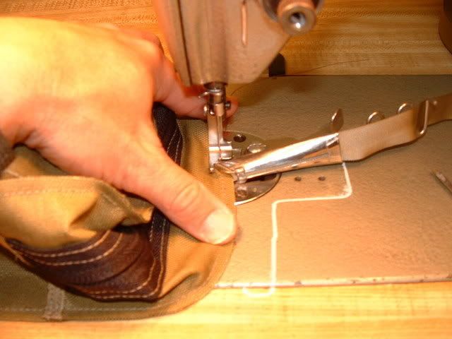

компактное рабочее место типичного американского самодельщика (я б тоже так хотел организовать):
638 x 480

рабочее место
Вопрос раскроечного стола не раскрыт.
STEPAN1983 08-01-2009 18:22
дык тут не вся комната показана

Вопрос такой-видел на том же diytactical лапку для равномерной окантовки лентой, существуют ли такие на подольские машинки ?

alexkevin 18-04-2009 12:00
Сам такую хочу. Валенок, вроде, постил, что только для профессиональных бывают. Но это же не лапка, а отдельная приспособа. Найдете ее,я думаю, на любую машинку поставить можно. Дырка нужна только в нужном месте в игольной пластинке. forummessage/208/38

Это комплект ( лапка , окантовыватель прикрученный к специальной игольной пластине , рейка продвижения ) . В принципе если посадочные места совпадают можно и попробовать , но врядли.
Можно купить отдельную приспособу для окантовки или самому сделать ( я тут делаю потихонько ). Но тут есть подводные камни с окантовкой малых радиусов. Вобщем доделаю напишу и сфоткаю.
alexkevin 18-04-2009 21:19
По Вашей картинке мне точно не светит-у Бразер там уже пластик, а не металл.

Walenok 20-04-2009 18:34
Эта приспособа крепится не к платформе, а прикручивается вместо штатной игольной пластины в добавок заменяется рейка продвижения ткани и лапка.
sarma 20-04-2009 19:54
Вещь конечно хорошая. Шов ровный, вид более профессиональный... Плюсов много.

1)Все-таки это приспособление для промышленных машин - соответственно, более мощных, чем бытовые.
2)Для окантовки определенной ширины нужно соответствующее приспособление.
У меня возникала необходимость использовать даже не само приспособление, а машину переоборудованную для окантовки, в случае окантовки лямок с вогнутыми линиями окантовки. В большинстве случаев - прямые и выгнутые наружу (ну вы понимаете )линии, а также окантовка внутри выворачиваемых изделий без особых проблем производится без всяких приспособлений.
Другое дело - производство. Там это просто необходимо - экономится куча времени.
Grishka 21-04-2009 23:27
Видел лапку для Пфаффа, с подобной приблудой (именно лапку). Вряд ли встанет на Подольск.

Вот как может выглядеть приспособление для окантовки:
click for enlarge 1920 X 1440 760,9 Kb picture
