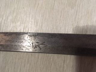

Еще бы надписи перевести с японского кто помог. На хвостовике и единичный иероглиф на лезвии
ViDan888 27-12-2019 17:16
関住國道作 - Seki jū kunimichi saku
Проживающий в Секи Кунимичи сделал (это)
На лезвии-
亥 - Gai -Знак кабана
12 й знак Китайского гороскопа.

BurN 28-12-2019 19:16
Штамп: 昭 "Сё" (Сёва).
Данный клинок это арсенальный Сэки сёвато от мастера Кобаяси Магоити, изготовленный в период между 1938-1942 годами.

Подпись Вами прочитана верно, иначе я бы поправил.
Кобаяси Магоити (1901-1969) в годы войны работал в префектуре Гифу, на одной из фабрик Сэки-токэн, как мастер гунто по изготовлению клинков для нужд Императорской армии Японии. Подписывался как: "Сэки (но)дзю Кунимити (корэ о)саку", а также "Кобаяси Кунимити". Все его клинки несущие штампы Сё (Сёва) и Сэки изготовлены полупромышленным способом, т.е. нетрадиционные. Некоторые из его работ имеют гравировку (хоримоно) чаще это просто долы, но иногда и традиционные религиозные изображения.
Подобные работы с резьбой (пусть даже такой простой) нехарактерны для арсенальных сёвато, ибо требуют особых навыков у мастера, а также много дополнительного рабочего времени на изготовление, это было сложно осуществимо в условиях массового производства и вероятно выполнялось только по особому заказу. Встречаются такие клинки не часто, они выделяются из общей безликой массы стандартных арсенальных гунто.
