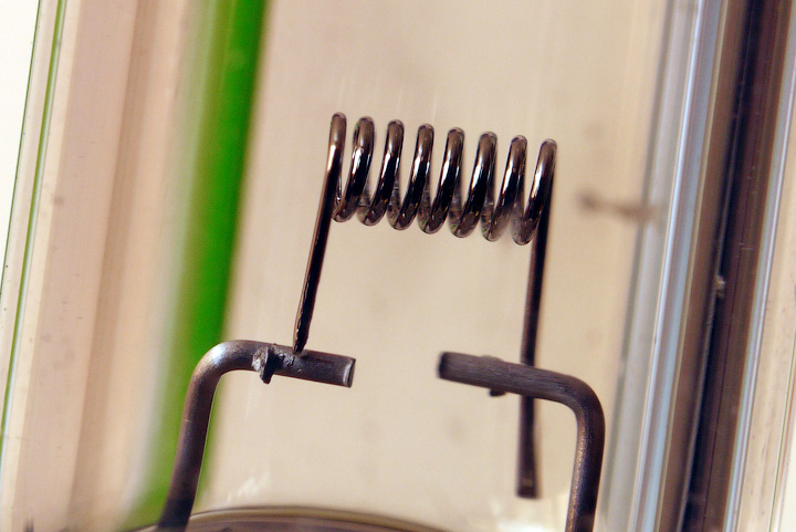

Твою мать... накрылась MN21
Просто не включилась при очередном включении.
Тщательный осмотр показал что спираль как новая, а вот одна из ножек спирали, в месте припайки к выводам как бы "подломилась". Хотя вроде и контачит визуально, но сопротивление бесконечное.
599 x 451
599 x 451
Поеду в Армитех за новой наверное.
Вообще, похоже на брак. Работала суммарно часа 2.
Интересно, гарантийный случай? (по шуровским понятиям)

(Baraka тихо икает, глядя на увеличение). Кстати, я такое уже видел на шуровской лампе. Спираль цела, а ножка сломана.

Отчитываюсь по лампе MN21 в сочетании с M6R. Несколько дней назад сдохла та, что поставил 16.02.2007. Итого - год и пару недель. Думаю, если бы не уронил фонарь на промерзший асфальт в январе этого года - могла бы протянуть и подольше.
Потому что осмотр показал что не сама спираль перегорела, а оторвалось крепление ее ножки. Напоминаю, после падения лампа отработала еще примерно 20 зарядок по 9 минут (3 часа), а общий ресурс за год оцениваю как 150 зарядок по 9-12 мин ~ 25 часов.
Уронил вот так, с полутора метров:
click for enlarge 1024 X 768 211,9 Kb picture

приехал мне м6. купил без зубов. как то не хоца чтобы карман рвался.
вложенная НОВАЯ запечатаная лампочка MN21 сдохла где то после 9го включения. тупо переплавилась спираль в месте контакта с ножкой.
также приехал М3 - в нем после 20 минут работы помутнела и стала молочно белая колба у лампы MN11. батарейки в М6 Sanyo а в m3 какой то нонейм - с ним оно и пришло.
шур сдает позиции качества??? у кого то еще такое было?
в М6 вставил EO-M3T от Lumensfactory - неделя полет нормальный.... на том же санио...
получается что проще поддерживать гонконгского производителя учитывая еще и то что 1.5 года назад у меня также точно замутнилась и стала молочной Р91 в фонаре G3.... вобщем статистика вещь жестокая
а с лампами от lumensfactory не было никаких проблем.
тем временем думаю о переводе М6 на лампочку HO-M6R - попробовал, вставил 6 штук RCR123 - светит отменно! но эксплуатировать их там не решился. буду мутить блок из трех (или из шести) 17670...
зарядочку вот приглядел уже компактную трехканальную... давно уже приехала лежит ждет своего часа

Andrew Nik 21-09-2010 15:43
Вчера перегорела MN21.
Работала 2.5 года! Пережила 2 комплекта банок в аккумуляторном блоке M6-R. Сам в шоке.
Вот как выглядит спираль при сильном увеличении.
В прошлый раз тоже отгорала ножка.
forummessage/109/17
Планирую заказать несколько ламп с opticsHQ - MN21, MN16, MN15...
