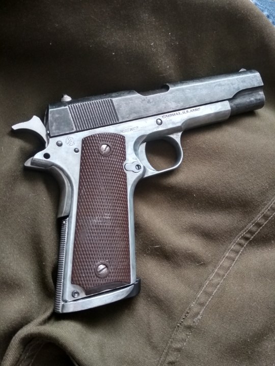

Следующим М1911А1 стал 'железный' Кольт от KJW. В тот период желание иметь металлический пистолет превалировало не только над некоторым отсутствием аутентичности (маркировки и мелкие детали) и грубостью изготовления, но и над здравым смыслом вообще. Этот пистолет с натяжкой более всего походил на М1911А1 series 70 и М1991. Full metal M1911A1 от KJW 'болел' еще сильнее, чем мой первый кольт от WA. С УСМ проблем не возникало по причине малого настрела, который, в свою очередь, был обусловлен поломкой выступа пластикового (и это на железном пистолете!) патронника на 2-ой или 3-ей сотне выстрелов. А сам магазин с одной заправки газом позволял сделать не более 12-15 выстрелов не спеша. Поскольку поломка произошла на второй день, пистолет был сдан обратно в магазин, а взамен я взял аналогичный. Второй кольт от KJW прослужил 3 дня. Из третьего я боялся стрелять и продал его практически новым.
click for enlarge 1024 X 768 254.3 Kb picture
click for enlarge 2272 X 1704 901.2 Kb picture
На фотографиях ниже отчетливо видно отличие в деталях и качестве Кольта от KJW в сравнении с WA military:

Кастом ТМ М1911А1
Не успел я по полной оценить прелесть маруйского Глок 17 в <железе> от Гвардер, как в один прекрасный день стал счасливым обладателем пулемета СА М249Мк2 с электробункером на 1200 шаров. Столь долгожданный подарок мне преподнес магазин <Ураган>, но суть не в этом. Уже собираясь расплатиться за пулемет, я увидел черный параллелепипед гвардеровской коробки с тюнинг-китом для ТМ М1911А1.
До этого момента я сомневался, стоит ли заказывать его из-за бугра или нет? А тут он уже здесь. Полюбопытствовав на содержимое, я понял, что 4500 рублей за то, что там внутри, в принципе, немного.
Внутри коробки, помимо алюминиевых рамки и слайда, был еще стальной ствол и 2 штуки 150% пружин: боевая и возвратная.
Короче, тюнинг-кит в версии Military для ТМ М1911А1 был приобретен мною в довесок к пулемету.
Через пару дней я решил все-таки достать его из коробки и проинсталлировать на свой Кольт.
Затвор и рама из гвардеровского набора темно-серого цвета паркеризации (фосфатирования). Цвет этот чуть ярче, чем металлические элементы базового ТМ М1911А1. Обе детали изготовлены методом DIE CAST, т.е. просто-напросто отлиты из алюминия в форме. Если присмотреться, то это заметно. Особенно, если обратить внимание на насечки затвора. Их грани выглядят сглаженными и это придает сильное ощущение игрушечности. К исполнению остальных внешних элементов, правда, претензий нет никаких. Так же нет претензий к местам, обработанным на металлорежущем оборудовании (некоторые пазы и шлифовка некоторых плоскостей). Однако более подходящий способ изготовления боди CNC MACHINED (обработка на металлорежущем оборудовании из цельного куска металла), характерный, например, для PGC и Shooters Design, был бы здесь более уместен - еле заметные следы машинной обработки придали бы металлу бОльшую похожесть на оригинал и некий шарм.
Но этого нет. Зато есть другое: лазерная гравировка клейм. Они выполнены идеально ровно, глубоко и качественно. Безусловно, очень красиво. Однако, если вспомнить, что в 40-х годах 20-го века клейма <по старинке> выбивались, а лазеры отсутствовали напрочь как класс, становится несколько непонятно, какой же все-таки Кольт копирует кит от Гвардера? Ведь даже возобновленный выпуск огнестрельного М1911 в Хартфорде ведется в соответствии с технологиями начала 20-го века для полной аутентичности. От тех легендарных 1911-ых новодел отличается лишь наличием блокировки ударника, позаимствованной с Кольтов серии 80. Что мешало Гвардеру выполнить клейма чуть менее аккуратно - остается непонятным.

Так же подкачало и литье слайда. Помимо бросающихся в глаза насечек, присутствует невидимый в собранном виде облой на приливе затвора под пенал возвратной пружины. Чтобы затвор хоть как-то мог двигаться в раме, пришлось облой стачивать надфилем, а потом подкрашивать серым маркером.
Вообщем, рама и затвор выполнены <на отлично> лишь по сравнению со стоковыми металлическими пистолетами от KJW, WE или HFC. Однако если сравнивать эти детали с другой аналогичной продукцией Гвардер, а тем более, PGC или Avalon, то это <трояк>, не больше. Ну а если сравнить с работами Shooters Design, то <неуд> 100%. Кит, призванный усилить или подчеркнуть аутентичность базового пистолета, так выглядеть не должен однозначно. Однако за цену в Москве 4500 рублей - смириться можно. Особенно, если учесть, что в комплекте еще и внешний ствол с пружинами.

Пружины - вещь, безусловно, нужная, но вот ствол: Он стальной и состоит из двух частей - сама трубка ствола и патронник, соединенные друг с другом резьбой намертво. На трубке ствола видны отчетливые следы резца, так же следы металлорежущего инструмента просматриваются и на патроннике. Тут сказать нечего: сталь есть сталь. И это заметно сразу, даже если не брать массивный ствол в руки. <5 баллов> однозначно.
Качественные возвратная и боевая пружины дополняют набор. Нет только целика. Это <минус>, конечно, но при <бюджетном> тюнинге не смертельно.
Установку кита я начал со ствола. На моем базовом Кольте уже был установлен 6,04 мм стволик от HEAD 1950, поэтому я установил лишь стволик с казенником внутрь стального гвардеровского ствола. Стволик защел внатяг и прочно зафиксировался от выпадания. Хороший результат.

Следующим на очереди был затвор. В отличие от глоковского параллелепипеда, разобрать затвор от Кольта чуть сложнее. Но еще сложнее воткнуть БлоуБек-камеру в алюминиевый затвор. Одну из направляющих БлоуБек-камеры мне пришлось отпилить - с ней установка была бы невозможна. Стоит, кстати, отметить, что никакой инструкции по сборке нет и в помине.
Внутри затвора оставлено место под длинную базовую металлическую <рельсу>, которая отвечает за целый паз затворной задержки. Отверстие под винт в алюминиевом затворе оказалось на 2,5 мм менее глубоким, чем у стокового пластикового. Укоротив винт и закрутив его почти до упора, я все равно ощущал поперечный люфт этой детали. Почему почти? Потому, что если полностью вкрутить его, тем самым избавившись от люфта рельсы, затвор перестанет свободно двигаться по направляющим рамы.

Огромным преимуществом конструкции ТМ М1911 является наличие в УСМ латунных трубок, через которые проходят <родные> штифты. Это позволяет достать колодку в сборе, не отделяя детали УСМ. Ну и вдобавок преимуществом можно назвать цельнометаллический блок колодки (наподобие шасси на пластиковых рамах современных огнестрелах). В гвардеровскую раму он встал внатяг, что порадовало. Саморез, расположенный внутри над спусковой скобой пришлось укоротить вдвое и опять-таки, не закручивать до упора из-за возможности ограничения движения затвора.
Трехперую пружину пришлось уменьшить на 0,2 мм по ширине в районе основания - она не влезала чуть-чуть.
Несколько удивила 150% боевая пружина. По силе сжатия она оказалась аналогичной оригиналу. Это озадачило, но с ней Кольт открывает клапан магазина с газами весьма высокого давления без проблем.
Собранный пистолет удивил меня, в первую очередь, более реалистичным балансом. Баланс этот появился, во многом благодаря тяжелому стальному внешнему стволу. Вообщем, очень антуражно. Ну и вполне естественно, что ощущение металла в руке дорогого стоит. Конечно, это не сталь, но тактильно алюминий рамки и затвора все-таки ближе именно к ней, чем к базовому пластику.
Пожалуй, единственное, что расстраивало, это дисбаланс между оттенком маруйских металлических элементов и металбоди от Гвардер. Особенно это бросались в глаза более темные и выстроенные как бы в одну линию затворная задержка, пенал с пружинами и ручной предохранитель.
С предохранителем этим, кстати, приключилась одна интересная история. Его рабочий выступ пришлось весьма долго обрабатывать напильником, равно как и отверстие под этот выступ в алюминиевой раме. Предохранитель опускался не до конца, в результате чего его выступ не давал затвору банально надеться на раму.
Однако если сравнить с установкой металбоди на продукт от Вестерн Армс, то по трудозатратам и отсутствию необходимости в порой сложных слесарных работах, Кольт от ТМ в явных лидерах. Намного проще собрать лишь маруйский Глок, но это уже другая и более простая модель.
Не меньше радости доставила стрельба. Пистолет стал <лягаться> намного сильнее, сам выстрел стал резче и как бы сочнее. Намного интереснее, чем в базовом пластиковом исполнении.
Удивил расход газа. Если в базовом пластик газа Abbey Predator хватало на полноценные 20 выстрелов в быстром темпе или на все 26 шаров при стрельбе с интервалом между выстрелами в 1-2 секунды, то после - максимум на 16 при неторопливой стрельбе. Использование желтого газа от Бегади решило проблему: в темпе пистолет легко отстреливал до 22 шаров. При неторопливой стрельбе все 26 и еще 3-5 <сверху>. Великолепный результат. Во многом он достигается благодаря конструкции курка и витой боевой пружины. Тяжелый для всей системы момент страгивания затвора при выстреле не усугубляется необходимостью взводить короткое плечо курка с его жесткой пружине (как на Глоке 17). Здесь плечо побольше и сжатие боевой витой пружины при помощи штока выливаются в плавный отход затвора назад. Сам же цикл перезаряжания очень <мягкий>, без <мертвых> точек.

7ergey 20-01-2009 11:56
Originally posted by СКА
Жаль надписи не аутентичные
Не совсем так.
click for enlarge 720 X 567 339,1 Kb picture click for enlarge 500 X 608 83,9 Kb picture
Если не ошибаюсь, это маркировка армейских кольтов сороковых годов.
Модератор:
Рамаа 100% времен 2МВ именно армейская. А затвор так же 100% гражданский. Симбиоз, короче. Встречались и такие. Просто на раму ставились граждансие затворы, которые все ушли на военный заказ.
Спасибо, человек - полегчало, а то заказ уже в пути. 7ergey

Tor191 23-01-2010 16:50
Заказал металбоди на Маруевский кольт в Ураган-Спорт и через 4 дня получил Гвардеровский комплект: рамка, затвор, 2 усиленных пружины и ствол.
Немного фото, за качество извиняюсь, делал мобилкой:
Теперь проблемы:
1.) При сборке умудрился свернуть винтик GM1-6: хоть и укорачивал как тут писали, все равно закручивался туго, деталь GM1-5 болталась, решил открутить обратно, вот тут то и пришел пушистый северный зверек, винтик обломился и похоже его оттуда не извлечь.
На работе затворной задержки это пока никак не сказалось, если будут признаки разбивания паза ЗЗ то придется чего нибудь придумывать с холодной сваркой или поксиполом для закрепления детали GM1-5 на затворе.
(Позже деталь GM1-5 немного укоротил для удобства доступа-разборки к механизму блоубек и закрепил поксиполом на своем месте, тестовый настрел ~200 выстрелов каких либо проблем с ней не выявил)
Cкрин:
2.) Точность изготовления металбоди от Гвардер в целом не очень:
сразу после сборки затвор никак не хотел возвращаться назад, пока понял в чем проблема получил несколько заметных царапин на патроннике -пришлось полировать и далее вероятно придется искать состав для воронения.
Причина стала ясно видна на втулке ЗЗ (GM1-55), пришлось немного подточить напильником фигурный выступ на внешнем стволе и проблема исчезла.
3.) Очень не понравилось свободное болтание металлического внешнего ствола при постановке на ЗЗ: достаточно наклонить пистолет стволом вниз а потом поднять стволом вверх -получается довольно громкий металлический стук.
Решил сделать так:
Одел прокладку из ремкомплекта от МР-654К на внутренний стволик -болтанки и ощущения погремушки больше нет, правда аутентичность работы автоматики пострадала: внешний ствол и затвор при отведении назад должны пройти сцепленные вместе 3-4мм до расцепления, теперь этого нет и расцепление происходит в момент начала движения затвора, но на стрельбу это никак не повлияло.
Оказалось что можно вернуть аутентичность работы автоматики довольно простым способом:
Внешний ствол и затвор теперь движутся вместе 3-4мм (в этом помогает одетая на внутренний стволик пружина и небольшая прокладка из ремкомплекта МР-654К) после чего происходит расцепление ствола и затвора, теперь работает уверенно, даже если пистолет опустить стволом вниз на 90 градусов и отвести затвор назад (раньше в таком положении работало только на пластике из за легкого пластикого внешнего ствола).
В результате: после постановки на ЗЗ, громыхания свободно болтающегося внешнего ствола нет, чего собственно и добивался.
Далее: cразу после сборки обнаружилась неуверенная постановка на ЗЗ:
пришлось укоротить на 1 виток усиленную гвардеровскую пружину, теперь работает просто идеально, даже несмотря на отсутствие детали GM1-5.
Вероятно исходный размер усиленной возвратной пружины (либо толщина витков) не учитывает наличие резинового демпфера GM1-32 на направляющей GM1-33 и из за чего при ее максимальном сжатии витки встают практически впритык друг к другу, что хорошо было заметно при отведении затвора назад до упора.
4.) По стрельбе: вроде показалось что стал бить мощнее чем раньше, картонную коробку с "пулеулавлевателем" внутри в виде двойного вспененного полиэтилена прошибло пару раз навылет, правда пока еще не купил нормальные шары и использую маруевские 0.2.
Как итог: несмотря на несколько тернистый путь (скорее всего сказалось отсутствие подобного опыта) от переодевания маруевского кольта в гвардеровский метал, положительных эмоций осталось гораздо больше, в металле ощущения от пистолета совсем другие.
Финальный результат:

Шлифанул окно затвора и фальшствол , стало еще приятнее , короче моя довольна.
click for enlarge 1920 X 1440 749,0 Kb picture
click for enlarge 1920 X 1440 707,5 Kb picture

StrikerWoody 22-02-2018 10:59
Чуть пересобрал свой сток.
Рамка - СА, Затвор KJW, оксидирован.
Курок стальной, да, еще не работает как надо.
Abissos 23-02-2018 01:32
Изначально написано StrikerWoody:
Я сначала подумал,что это Inokatsu)

Соответствует.
Уже удалил со ствола краску и отполировал. Так копийность практически полная

Вот мой опыт воронения модели от KJW.
Пистоль полностью из металла и без гравировок. Весьма подходит для дальнейшего кастома.
Гравировки и накладки от форумчан с Ганзы.
Процесс воронения весьма нудный. Результат зависит от материала пистоля. В данном случае ствол заворонился дочерна.Воронение получилось стойким - не стирается.

Помогите собрать УСМ! Он так быстро разобрался, что я не успел запомнить, как он выглядел изначально))) не встает на взвод, что я собираю не так?
click for enlarge 1280 X 1707  68.6 Kb
click for enlarge 1280 X 1707  87.6 Kb

Изначально написано Wolf_s:
Обычно это происходит, когда среднее перо плоской пружины попадает под шептало при установке. А должно ложиться сверху на выступ
