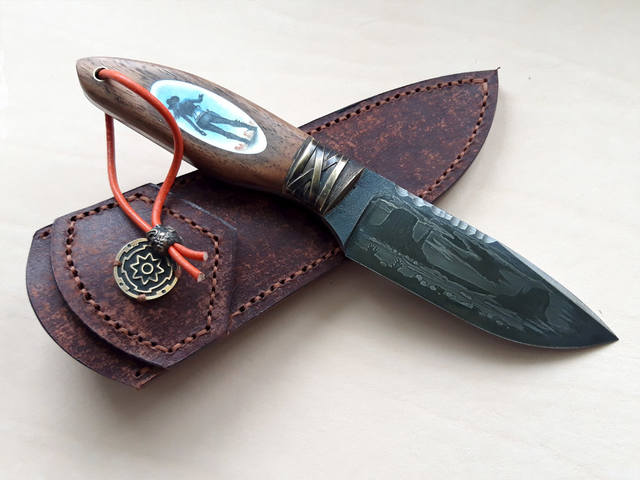

Такой инко-майя-ацтекский )))
Дамаск "Пляшущие человечки" Влада Матвеева
Латунь литьё
мореный дуб

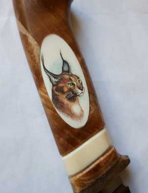

Каракал. Степная рысь.
Клинок - сталь Х12МФ термоциклированная от Евгения Палина. Продольный финиш-сатин, размер клинка 130х27х3,8 мм
Рукоять- стаб.сувель березы, проставка клыка моржа, овальные вставочки - натуральная слоновая кость (от клавиш старинного германского рояля). Скримшоу.
Ножны - чепрак растительного дубления.
vityuxa 17-10-2021 21:17
Каракал.

Нестор74 20-10-2021 17:55
Изначально написано vityuxa:
Вставка за больстером, ну совершенно лишняя
В силу природной лени я никогда ничего не делаю, если это можно не делать. А также в силу определенной скупости к материалу, если материал можно не использовать, я его не стану использовать, а приберегу ну будущее.
Вставка не лишняя, я посчитал, что она там необходима. Если бы элипс с картинкой можно было сделать побольше, то я бы таки поступил, и вставку бы не стал делать. В данном случае она должна быть. Единственный не очень хороший момент, кость по цвету оказалась разной, этого я не смог предугадать.

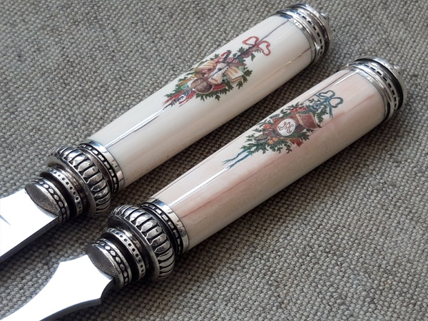

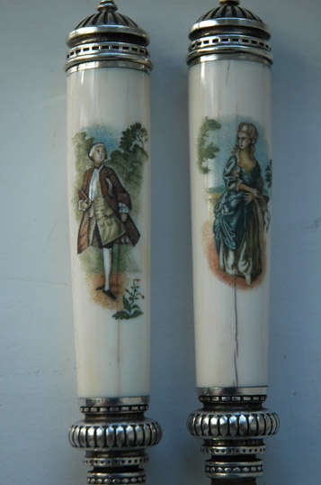

Траншерный прибор в стиле 18 века.
"Сам-то я не едал, но мой дядя видал, как наш барин едал"
Это, пожалуй, лучшая работа в этом году. Сделать хотел давно, но не случалось оказии. Но вот нашелся заказчик, да продлит Аллах его годы... Работал над этим комплектом более двух месяцев, практически без выходных. В общем, прошу всех встать ))))
65Х13, серебро, клык моржа, скримшоу.
Спасибо за внимание. Пока это всё. Нового больше не сделал, в работе есть еще несколько интересных проектов. По мере готовности выложу

"Скальпель" гурмана... Саш, шутю, обалденная по красоте работа!Не кичлив, и в то же время очень ярко, без перегруза, всё короче чики пуки! и чехол, заслуживает отметки, очень точное дополнение к предметам!!!
Красота!!!! В музей!
Калёный 30-10-2021 11:57
Набор конечно впечатлил.
Sergo730 31-10-2021 05:59
Понравилось все.
А набор просто шикарен!

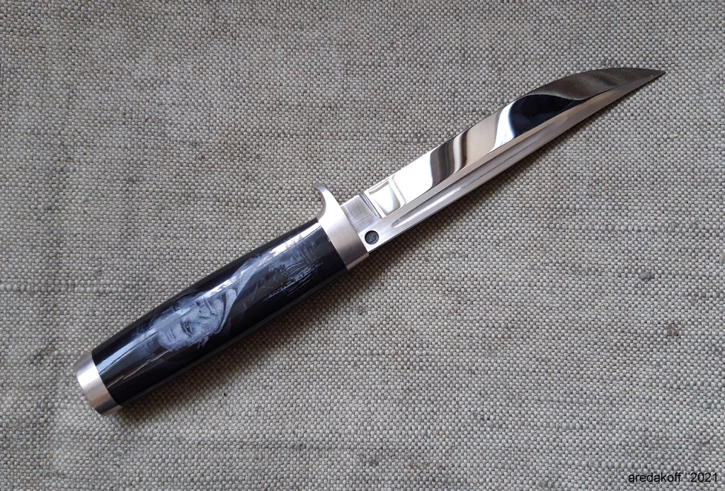

Такой заказ интересный случился. Клинок Евгения Палина с моей полировкой
Мельхиор, рог буйвола. Скримшоу. Ножны шорно-седельная кожа.

Evgeni A 10-11-2021 12:48
Считаете, что к такому ножу подойдут эти ножны?
Юрий68 10-11-2021 16:57
Тут на ножны надо Шукшину с одной стороны и Марину Влади с другой)))
Классный нож, очень понравился
Нестор74 10-11-2021 19:41
Изначально написано Evgeni A:
Да, отлично подходят,в размер и нож в них прекрасно держится

Скрим просто убийственный, просто обалдеть.
NeAlex 11-11-2021 10:45
Нож-чудо.Ножны нормальные,им бы блеск добавить в тон рукояти.

napalm 12-11-2021 17:04
Скримшоу впечатляет! По форме рукоятей - как мне кажется, тыльник с расширением-грибком смотрелся бы лучше.
Нестор74 12-11-2021 17:10
сначала сделал сучок, спилил, не понравилось

Нестор74 23-01-2022 22:41
Всем привет.
Очередная партия моих работ. Конец 2021 года.
Нож "Дикий запад" на базе "маорика". Декор - не моя фантазия, но исключительно инструкции заказчицы.
Сталь К-390, многослойное травление, латунь литьё, орех, слоновая кость, скримшоу.

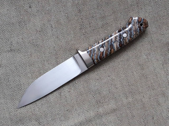

Фултанг, N690, мельхиор, зуб мамонта.

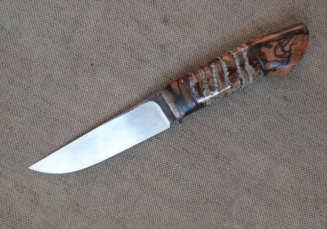

И скандинавчик из той же сатали. Рукоять - зуб мамонта, лунный эбен.

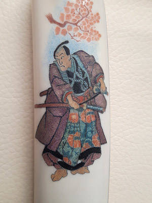

Проект "Самурайчик"
2 варианта исполнения.
1) Фултанг-тантоид. Общая длина 235 мм. Размер клинка 120х28х3,7. N690. Продольный финиш-сатин.
Рукоять - микарта. Ножны - чепрак растительного дубления.
2 вариант исполнения
Клин N690. Фурнитура серебро. Рукоять Juma. Скримшоу - картинки с японских гравюр.

Самурайчик оч самобытен! Особенно со скимом.
