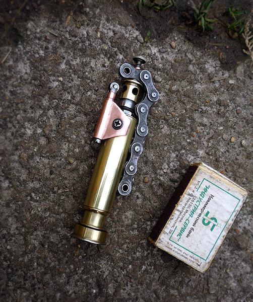

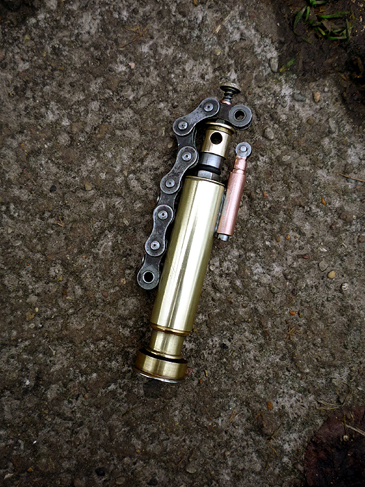

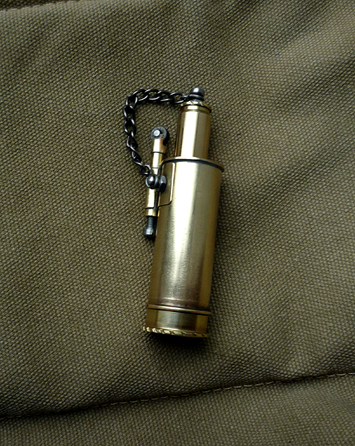

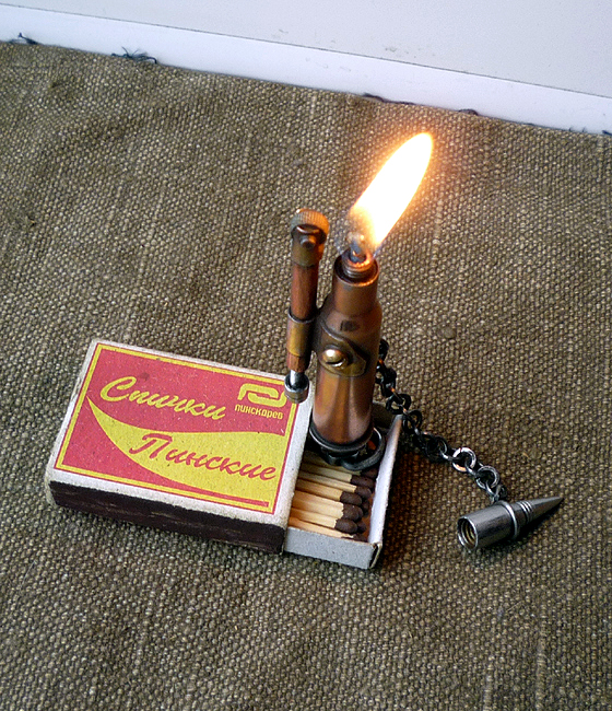

Повторил с изменениями зажигалку из втулки диска ППШ. Втулка на сей раз была всего одна, потому удлинил стальной мосинской гильзой. На мой частный взгляд вышло даже интереснее из-за перепадов геометрии.
Этт хорошо...

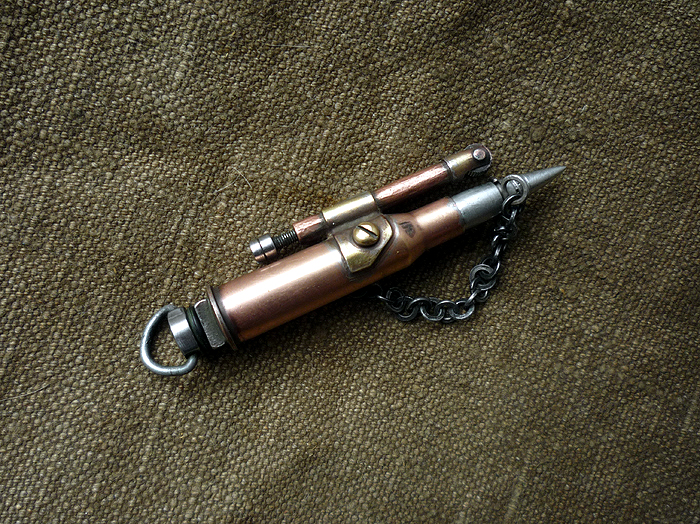

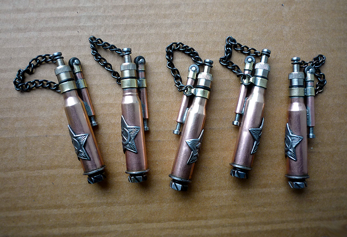

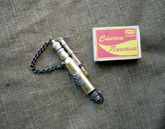

В свободной продаже еще одна нестандартная зажигалка с использованием втулки от диска ППШ-41. Удлиняющая часть и крышка - из стальных гильз Мосинки, декор стальная звезда РККА. Сталь, химическое чернение, состаривание. Цена стандартная.

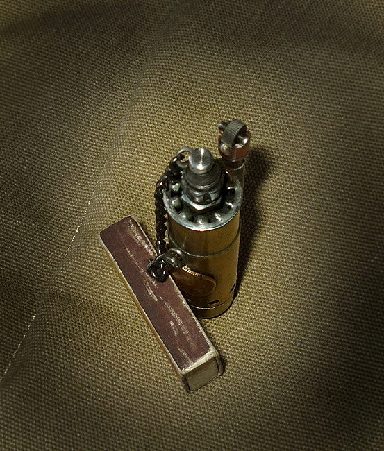

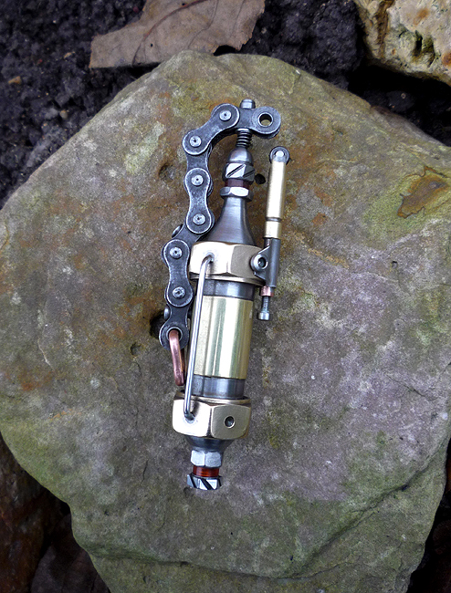

Давно не делал таких. Решил вспомнить. Декор царская монета 1907 года.

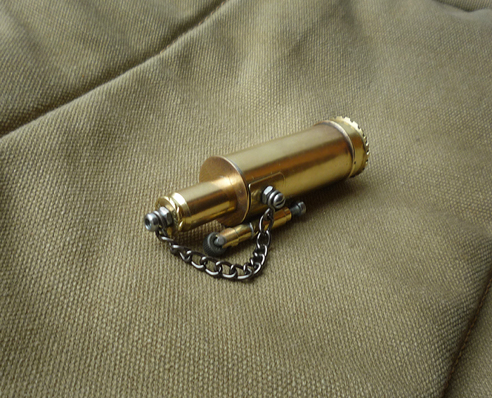

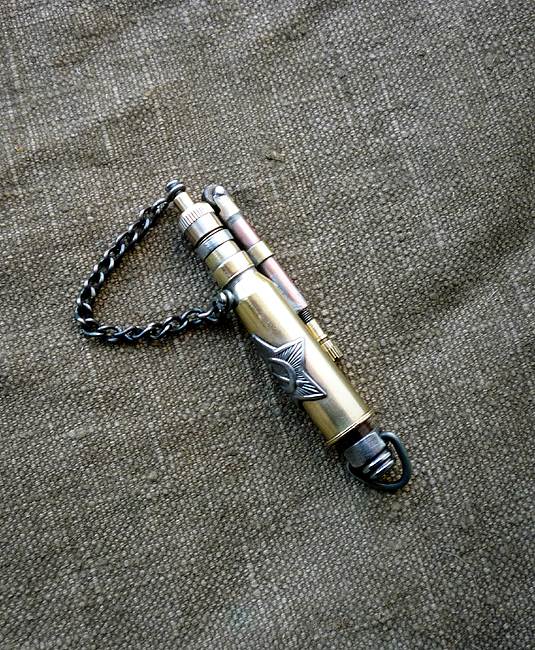

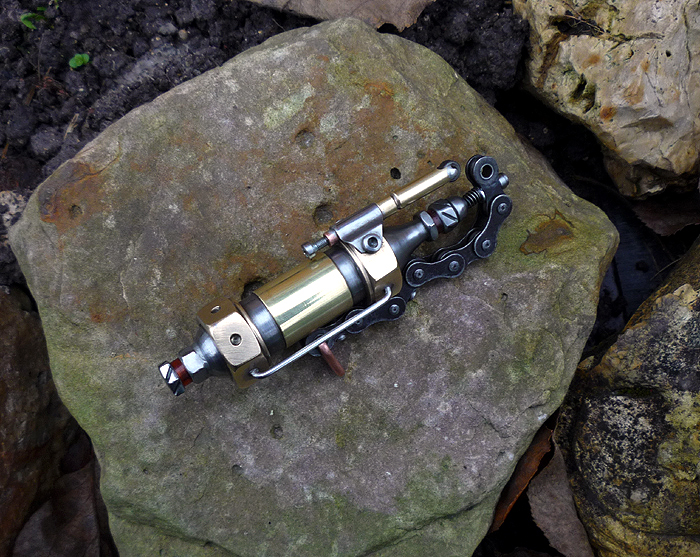

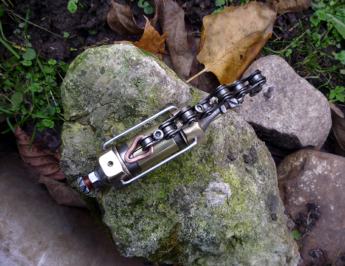

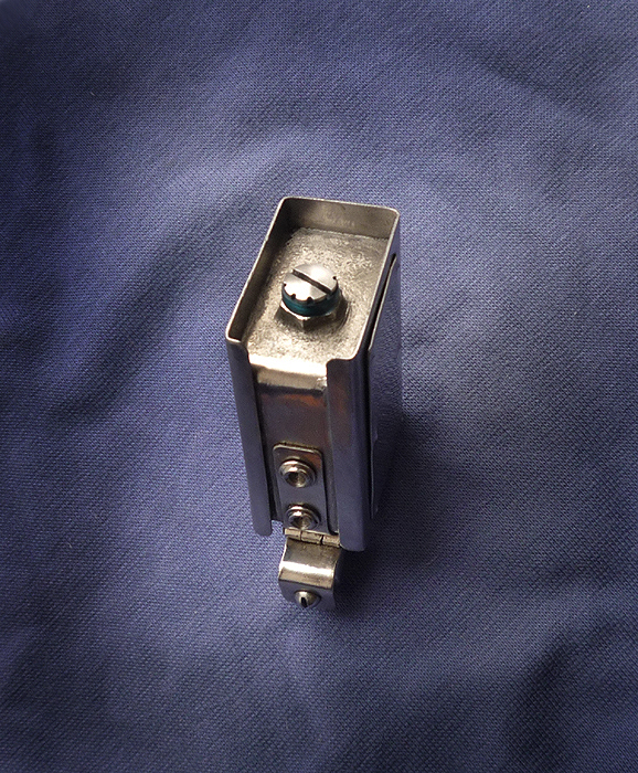

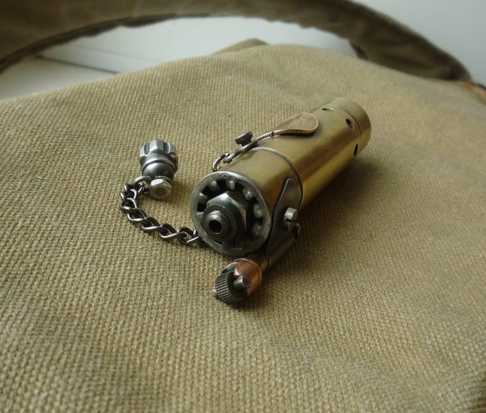

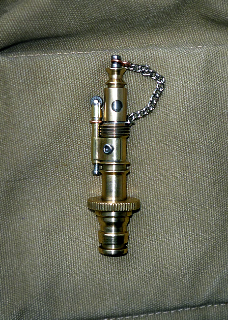

На днях один заказчик обратился с просьбой сделать зажигалку из 20 калибра с ветрозащитой взамен потерянной. И при этом высказал пожелание увеличить диаметр крышки и резьбовой части горелки: мол, в холод довольно трудно бывает плохо слушающимися пальцами поймать крышкой резьбу М6, к тому же на ощупь, внутри рамки. Не сказать, чтобы я не сознавал этот момент у таких зажигалок - но у моих изделий такой уж "концепт": на 1-м месте герметичность ради долгой эксплуатации между заправками, а все остальное (за исключением эстетики разумеется), в т. ч. быстрота отпирания-запирания, уже потом. Можно конечно делать резьбовую часть большего Ф. Но тогда придется отказаться от универсального болта М6 в качестве заготовки для горелки, а это связано с усложнением и соотв. удорожанием производства. Чего совершенно не хочется, т. к. цены на эти вещи повышать сейчас бессмысленно.
В результате меня "осенила" идея - обходиться на таких моделях вообще без резьбы. При сохранении однако непременного условия - "утирание носа зиппам" и прочим имХам в плане срока работы от заправки до заправки.
Все оказалось довольно просто. На этой жиге, сделанной под инд. заказ, нет эластичного уплотнения крышки, нет резьбы на горелке и в крышке, а сама крышка более удобного большого диаметра. Крышка по сути притерта к рамке - плотная посадка без проблем обеспечивает герметичность (проверено продувкой), при этом она легко снимается перед поджигом. Плюсы такой схемы - 1. Нет эластичного уплотнения, которое со временем требует замены, поскольку внутри рамки в-защиты она находится под негативным влиянием высокой температуры (у жиг без в-защиты этой неизбежной проблемы нет); 2 - Крышка большого Ф легко и быстро снимается и вставляется на место, даже если пальцы замерзли; 3 - Сильно сокращается "медитативность" процесса по отпиранию и запиранию горелки.
4-й момент "из области логистики", чисто производственный, запирание по такому принципу во многом проще в работе.
Кроме того, в рамке по-прежнему можно делать круглые отверстия или прорези, т. к. основная герметизирующая ее часть находится ниже линии их расположения (кольцо-утолщение на крышке не основная, оно просто исключает шат крышки в рамке).
Оценив результат, пришел к выводу, что в дальнейшем зажигалки с ветрозащитой буду делать только так...

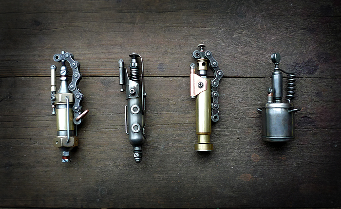

Непушист 24-08-2019 09:30

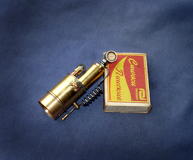

Отработал вариант перехода на колпачок без резьбы на зажигалках меньшего размера. Отсутствие эластичного уплотнения и резьбовой горелки позволяет шлепнуть 2 зайцев: не требуется замена уплотнения (гостовские колечки невероятно живучи, но все же), а главное зажигалку быстрее отпирать. При этом герметичность сохраняется.

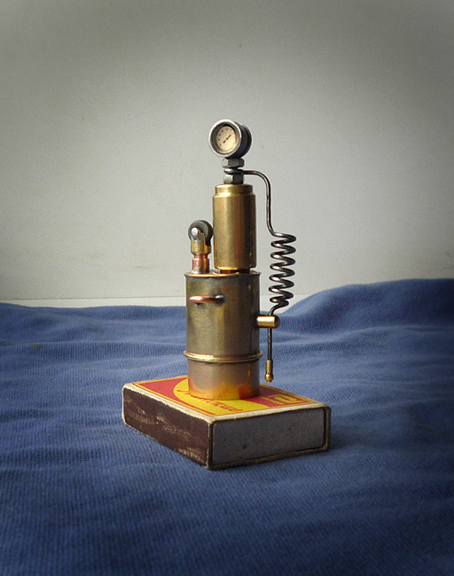

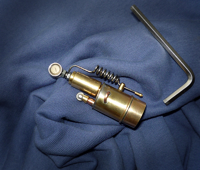

Собсно это должно было произойти, и странно, что не произошло раньше. На заказ в виде самогонного аппарата. Простите, дистиллятора.
Я бы сказал, эффективность чисто "воздушного" холодильника не слишком высока, но не делать же стеклянную рубашку и шланги В этих делах хороша некоторая условность.

...Забавно - кто в теме, тот знает, у самогонщиков-самодельщиков весьма популярны в качестве исходника для изготовления возвращающих сухопарников шейкеры из нержавейки.
https://images.ua.prom.st/1833...allicheskij.jpg
https://uliss-trade.ru/images/...kij-vml-750.jpg
Стальная гильза с обточенным буртиком (деталь, на которой закреплен термометр) словно бы об этом знала.
Стрелка на термометре между прочим стоит в правильном положении, где-то в этом секторе шкалы Т, при которой возгоняется именно этиловый спирт.

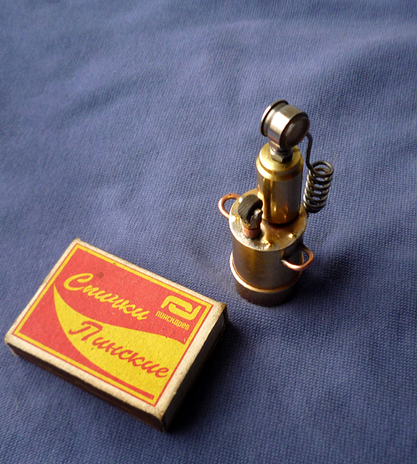

Также некая канистрочка под заказ. "Черная" сталь, нержавеющая сталь.
Начались проблемы с фотографированием из-за темноты. В реальности и изящнее, и интереснее.

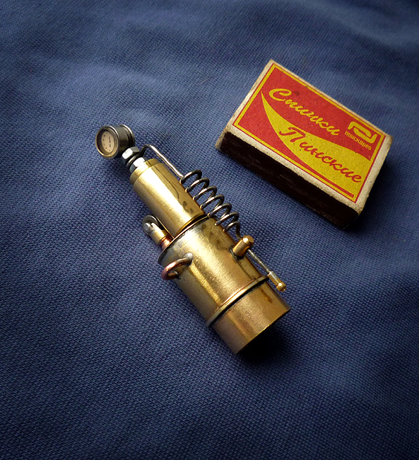

Концепция типа Зиппо - крышка не герметична. Резьбы нет, просто отщелкивается-защелкивается. Т. е. зажигалка не для походов и пр. "выживания". Это плата за быстроту отпирания горелки. Теоретически можно было бы сделать уплотнение, но тогда, чтоб в нем был смысл, потребовалась бы какая-то мощная и одновременно компактная пружина, прижимающая к нему крышку, что маловероятно и похоже на взаимоисключающие параграфы. Кроме того, мощная пружина потребовала бы мощной петли, а это уже нереальная на коленке фрезеровка оной. Да и отпирать крышку с мощной пружиной одним пальцем не получится. Потому остановился на простом нахальном варианте без всяких уплотнений. Такой концепт как известно тоже имеет право на жизнь, зажигалку просто придется чаще дозаправлять. Корпус сделан из стойки напольного вентилятора, накладки с имитацией заклепок из листовой нержи, крышка - обточенная стальная гильза, петля - нержавеющая лента для электромонтажных работ, ось петли - из велосипедной спицы. Внутренняя полость корпуса не вся отведена под объем танка - такой танк было бы трудно и неудобно как следует заполнять набивкой; потому внутри него впаян укороченный СО2-баллончик 12 г. Т. е. прямоугольный корпус - это по сути "фальштанк".

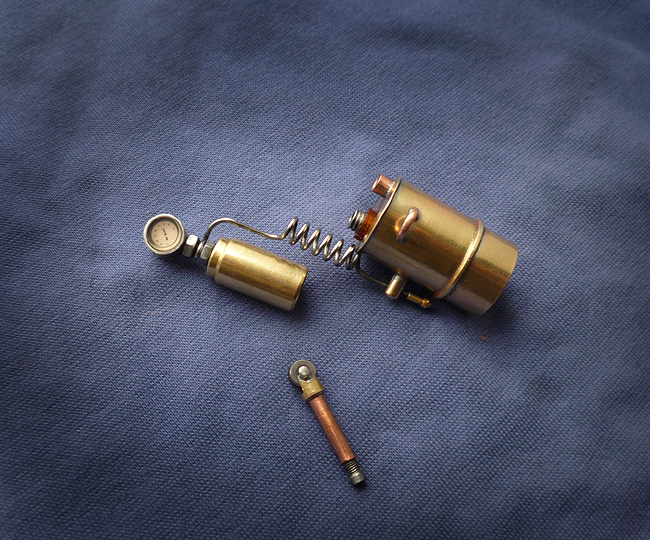

"Самогонный аппарат-2". Более миниатюрный чем первый вариант. Исходники гильзы 12К и 30-06, сталь, медь, углеродистая сталь. Трубка интегрированная, съемная. Термометр застеклен, "стекло" эластичное. Объем танка несколько больше чем у 30-06, все герметично.

При некотором несовпадении шага резьбы на ниппельной трубке и отдельно купленного ниппельного колпачка крышка навинчивается с достаточной надежностью, но не требует эластичного уплотнения.

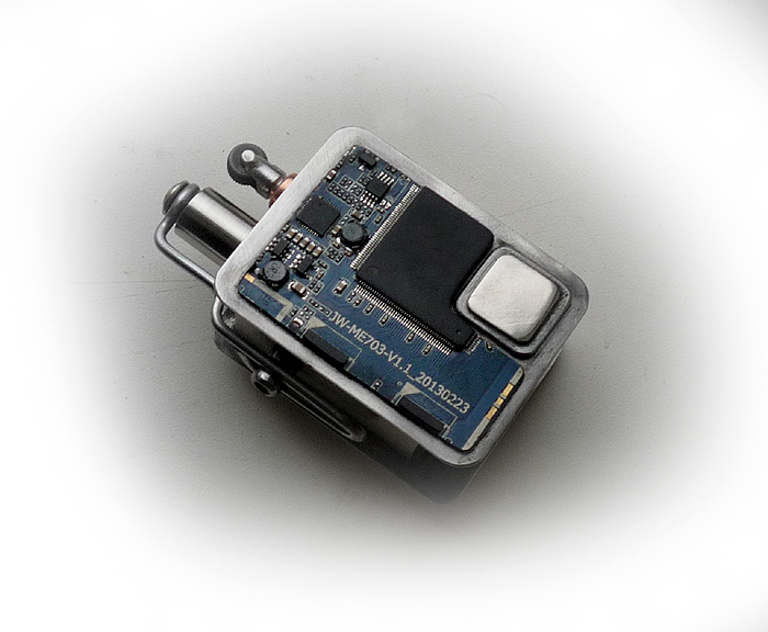

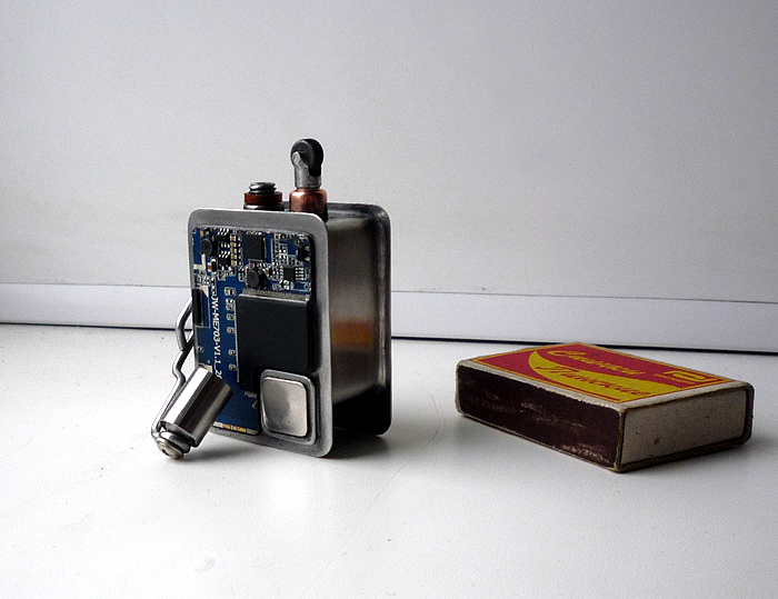

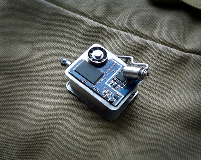

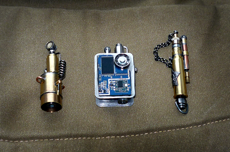

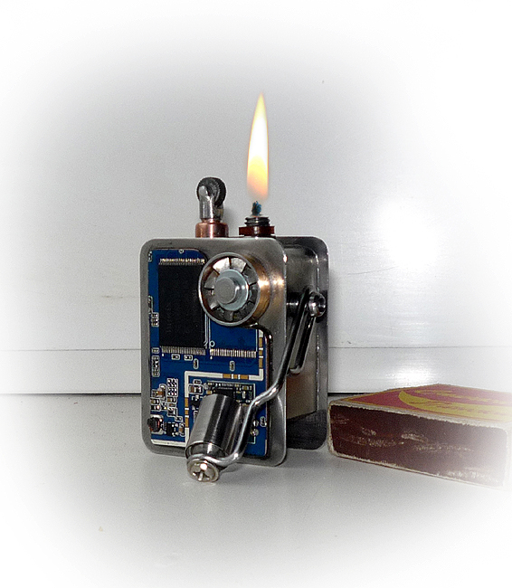

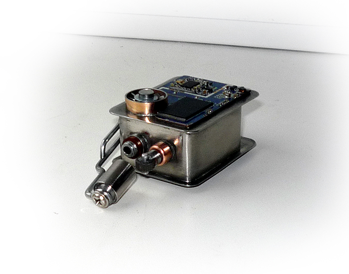

Детализация, говорите... Мне никогда не переплюнуть детализацию электронных плат, но зато я могу использовать сами платы... Изделие "на компьютерную тему". Нержавейка и совсем немного меди. Полностью герметична.
SWP 28-11-2019 07:20
прикольный компуктер
МухАН 28-11-2019 12:22
Восхищен.
old tankist 28-11-2019 15:04
Крутая зажигалка !
Stanislav A 28-11-2019 16:17
Такие прикольные вещицы получаются!
Дрова на мать - огонь! А винда какая у него, надеюсь не восьмёрка?
Непушист 30-11-2019 13:25
Хз. Заправилась через мини-ЮСБ.
(Шютка)

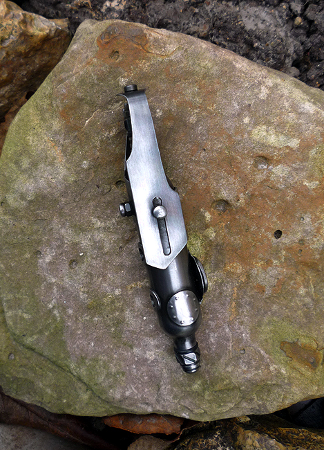

"Рассказы о пилоте Пирксе"... В прошлом году подобная ушла аж в Бриташу. С подробной инструкцией по эксплуатации для неведомого сэра из Бристоля.

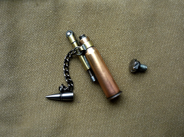

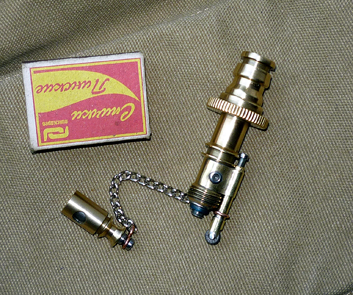

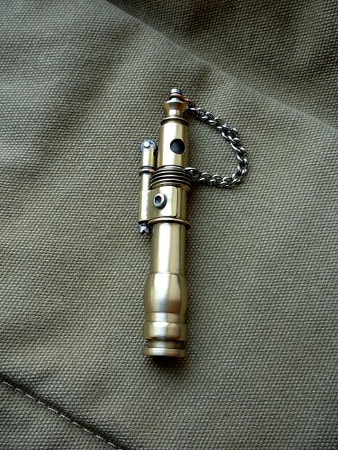

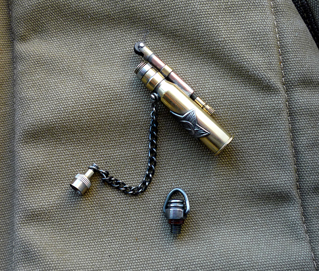

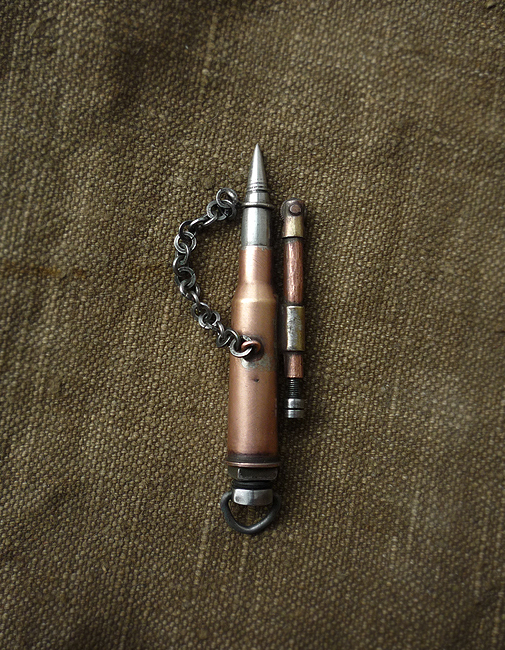

Наконец нашел подходящий вариант изготовления колпачка в виде пули, но при этом не тупо "затычкой", а на резьбе. Станков-то нет, все с помощью дрели и бормашинки, потому оно не слишком просто. Внедряю такой тип в серию.

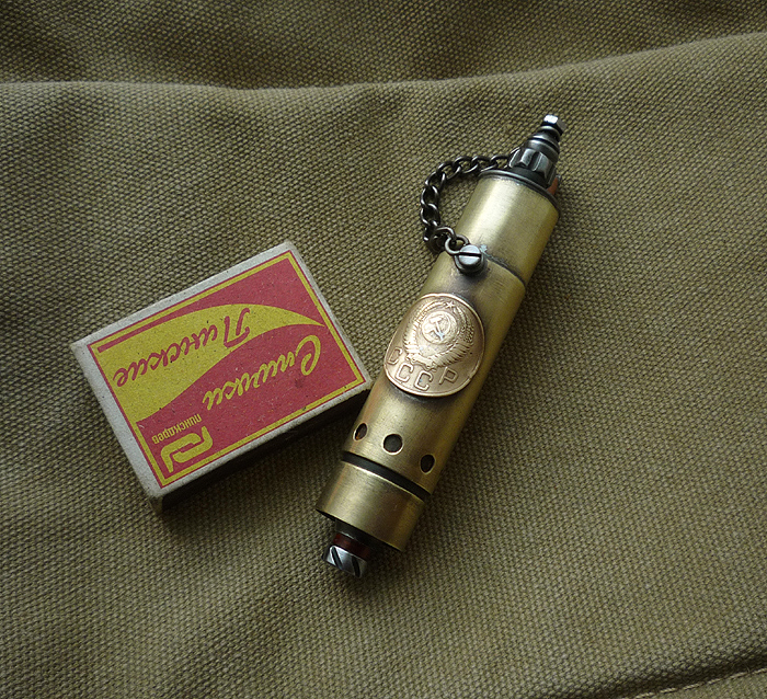

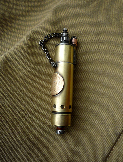

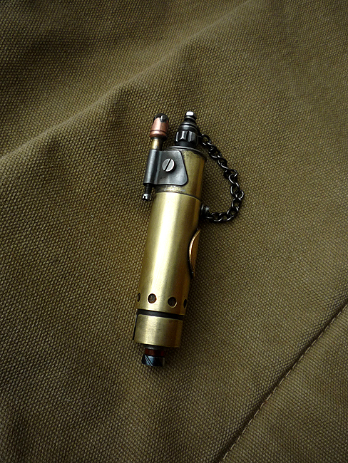

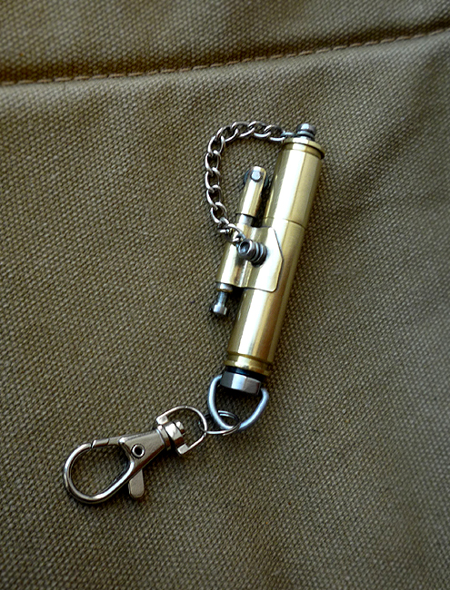

Вот такой нестандарт из серии "СССР". Латунные гильзы 12К, баллончик СО2. Декор латунь, сталь, дореформенная монета 3 коп. Слегка подстарена, герметична. Зажигалка большого объема из тех, что обычно ценят "природники", пригодная в т. ч. для розжига костров и т. п.

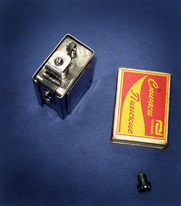

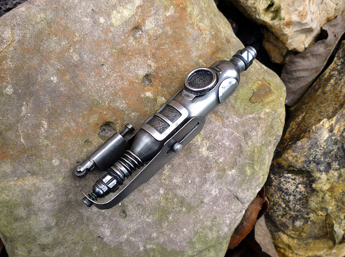

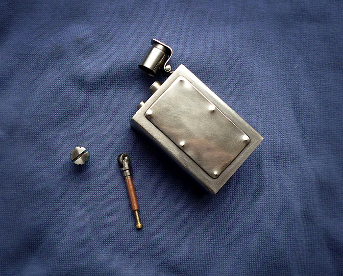

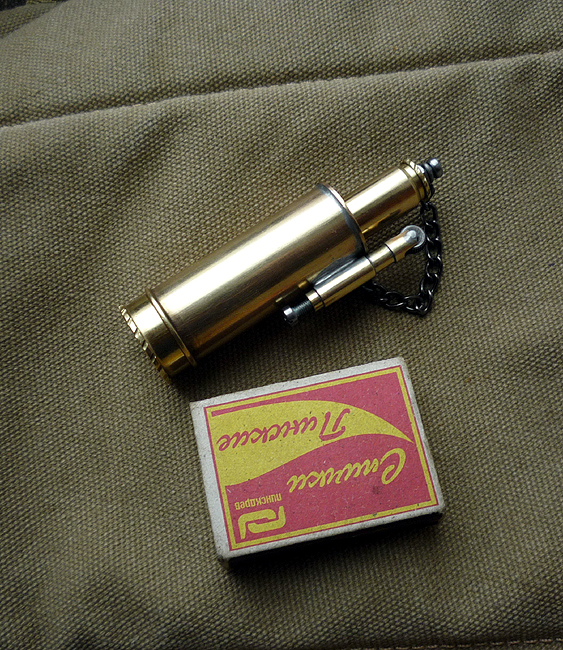

Заказали зажигалку по следующему ТЗ: простую внешне, без ветрозащиты и украшательств, не самого маленького объема (гильза 20 или 12К), без эластичного уплотнения крышки, но все же надежно и плотно запирающуюся (хотя в принципе при желании владелец может все же добавить на горелку тонкое бензо-маслостойкое колечко-уплотнение, запас ниток резьбы это дозволяет). Человеку нужна для использования в походах в т. ч. для розжига костров. У меня лично именно такого рода зажигалки, как и из больших гильз, так и из 30-06 типа таких:
http://images.vfl.ru/ii/1579001588/537cf2b1/29197849.jpg
или мосинок - любимый тип. Сделал на всякий случай с устойчивым основанием, чтобы при необходимости могла поработать бензиновой свечой.

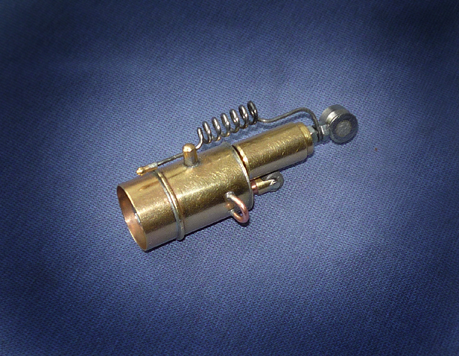

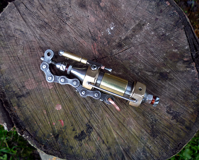

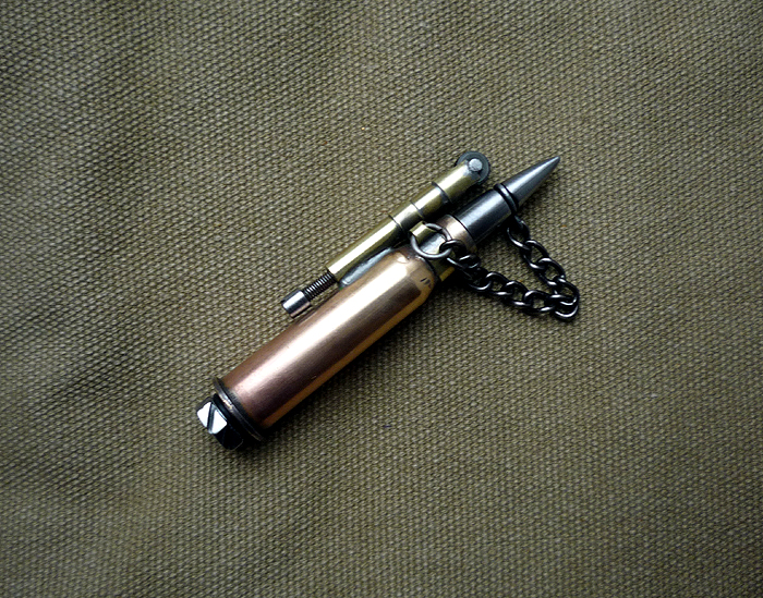

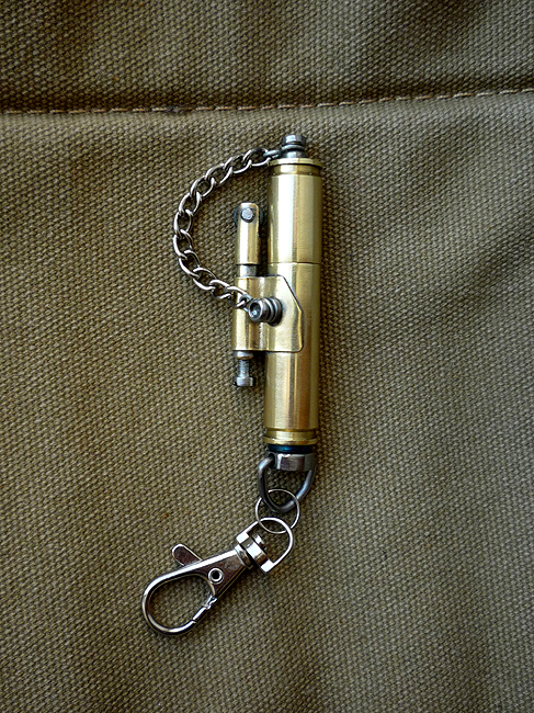

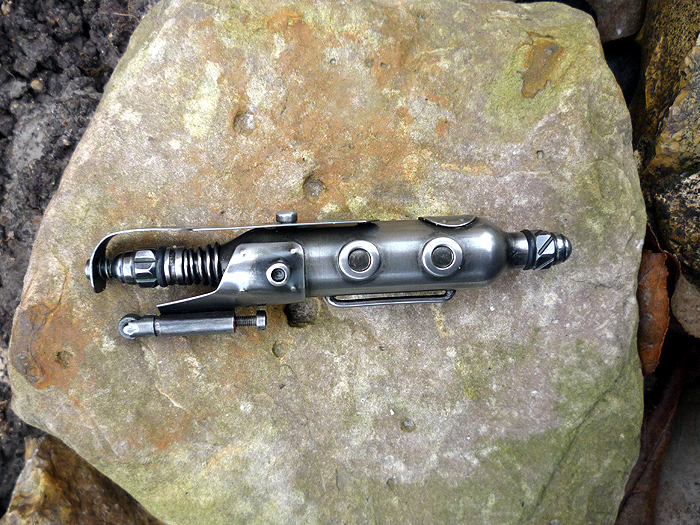

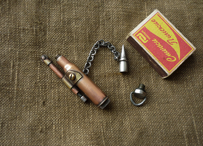

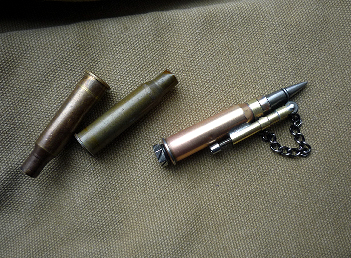

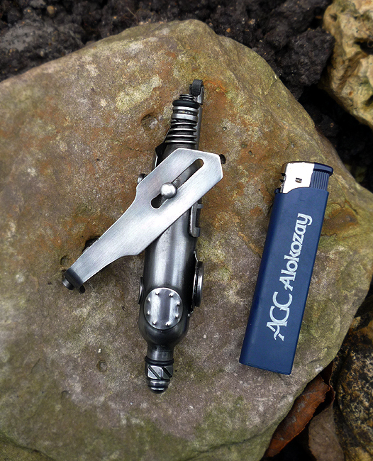

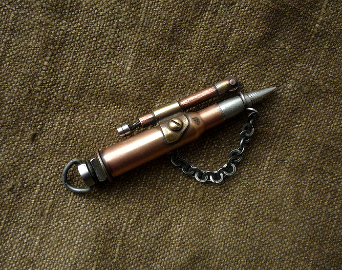

Еще одна "окопная" из мосинки с резьбовым колпачком под пулю. Гильза стальная обмедненная, искусственно состарена. Впервые сделал сквозной монтаж колесика, вероятно перейду на такую "схему". Зажигалка нарочито "брутальная", никакого вылизывания поверхностей и всего вот этого гламура, вроде как неладно скроили, но крепко сшили из того, что было под руками. Но по функционалу и безотказности - все как обычно.

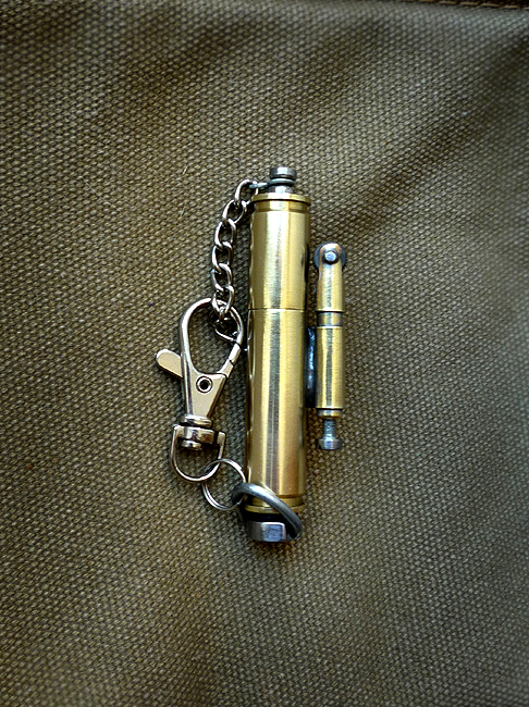

Функциональный брелочек из двух LVE308(7.62х51). Полезный объем танка чуть меньше чем у Моси.

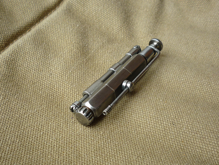

Непушист 14-02-2020 11:56

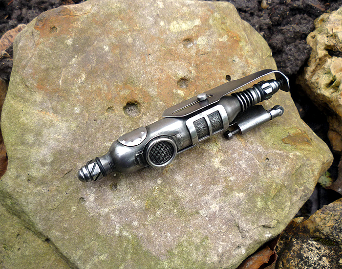

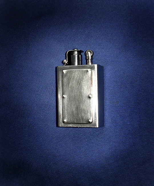

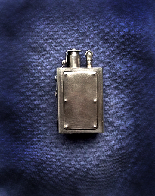

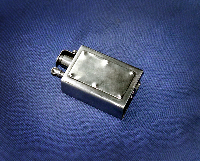

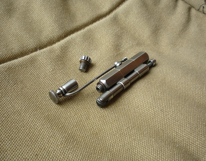

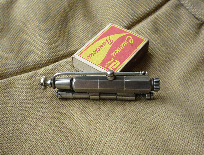

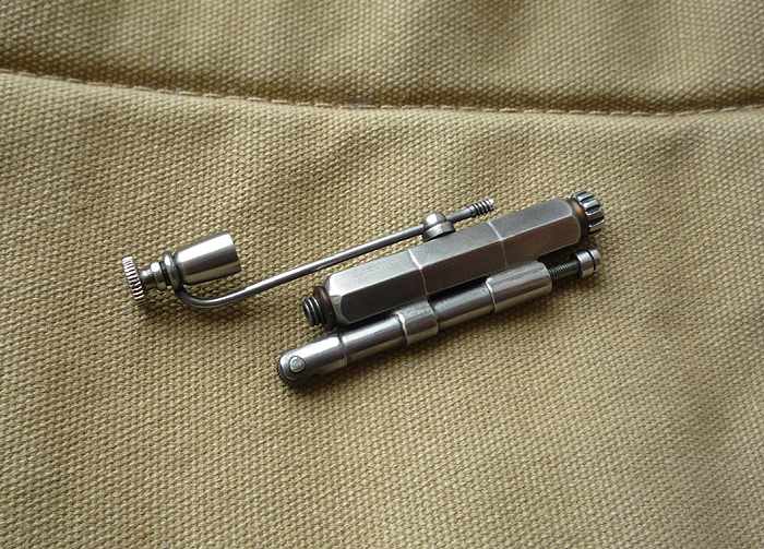

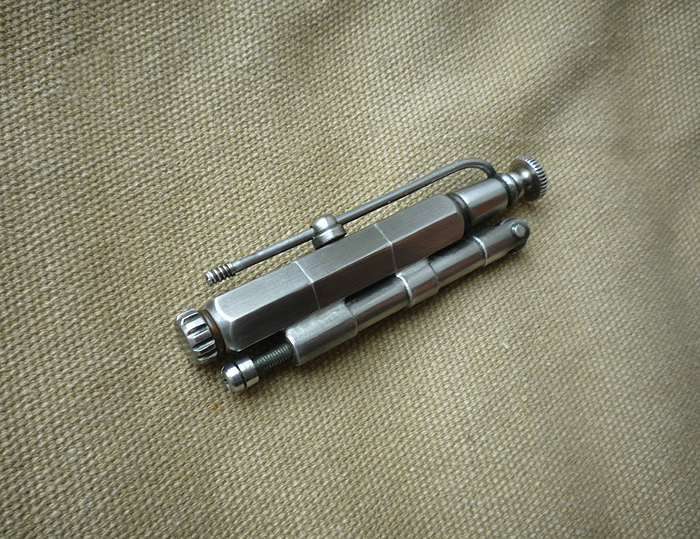

Иногда "желтый металл" надоедает, даже на фото. Сделал карманную граненую зажигалку из стальки, без единой латунной или медной детали. Протравил в ЦКН, отполировал и поставил полиуретановые уплотнения.

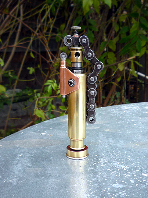

Сделал и себе зажигалку, а то сапожник же вечно без сапог. Без особых извратов.

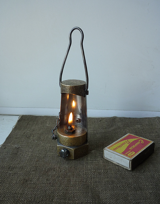

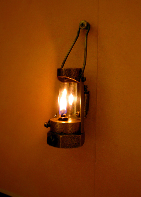

Сопутствующее изделие - "лампа выживальщика" бензиновая свеча с рефлектором. Может работать на бензине и осветительном керосине.
Резервуар разделен на 2 камеры, большую и малую - это сделано для удобства замены фитиля, который как и в зажигалках меняется вместе с набивкой. Она меняется только в малой, передней камере обычным образом, как и у зажигалок. Камеры сообщаются между собой (перегородка не доходит до верха на 1 мм., + отверстие в перегородке у дна) и имеют отдельные заправочные порты с пробками.
При переливе топлива, особенно бензина, такая свеча может быть весьма опасна. По причине слишком быстрой подачи его по фитилю под действием тепла. Важно правильно заправлять - чтобы набивка только была пропитана топливом.
razamanaz 06-04-2020 14:14
Лампа - огонь! Во всех смыслах
Непушист 06-04-2020 14:25
Не-не, лампа - это когда со стеклом. Именно свеча. Верхний колпак неизбежно наводит на ассоциацию с лампой, но он нужен для защиты от самой жаркой части пламени того, что в практических условиях может находиться над свечой - скажем, ткань палатки или еще чего-то.

..просто интересно : а на сколько часов горения хватает 1 заправки этой ЛАМПЫ ?
Непушист 06-04-2020 14:46
Изначально написано old tankist:
Очень Приятная Работа !
А вот даже не знаю пока. Надо установить.
Так-то все зависит от плотности набивки. Не говорю "от кол-ва топлива", т. к. первое обязано определять второе, чтобы изделие работало безопасно.
Непушист 06-04-2020 16:30
Час держал горящей, наскучило, потушил...
old tankist 06-04-2020 16:57
Изначально написано Непушист:
понял, Спасибо
таки вполне себе Практичная вещица !
МухАН 06-04-2020 20:36
Согласен совершенно!
Непушист 06-04-2020 20:58
После часа непрерывного горения проблем не выявлено. Однако на всякий случай удалил припой между рефлектором и колпаком, т. к. колпак сильно греется: наверное наперсток воды можно вскипятить Все равно пайка там была нужна лишь как вспомогательное средство при сборке - 3 винтов крепления, мягко говоря, более чем достаточно.
