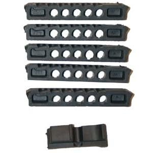

А от скажите панове, чо желательнее - маг-барабан типа такого:
али inline - линейка?

желательнее барабан на 5-6 выстрелов... для компактности... и это было идеально лично для меня
Линейный тоже терпимо, но не так сладко, как барабан
10-и зарядный барабан не в кайф, т.к. придется задирать вверх оптику на высоких кольцах .. . у мене шея не от жирафа однозначно

линейка?
=требует новую коробку. Тогда уже лучше марадеровский гамазинчик.
MP654K
3-5-2012 00:23 MP654K
Пы.Сы. Я за линейку Так подумал - барабанчики - это механизм поворота в каждом барабанчике, из-за этого они дорогие.
Линейка - механизм в коробке, линейки стоят копейки и их к тому же можно удобно закрепить на прикладе.

3-5-2012 02:15 b4now
Марадерский БОЛЬШОЙ
а линейка будет катацца сама - от передергивания, а не пальцем

Лучше 10-12 зарядный барабан, но с автоматическим поворотом, типа марадеровского. Линейки - ФФФ топку! Нае.. ля в свое время с ИЖ-61. Прицел миник потому, что миник (маленький и легкий при относительно большой светосиле и отстройке растояния от 3 метров). При постановке на правильные кольца заряжать не мешает совсем. Хотя, все это дело вкуса каждого...
