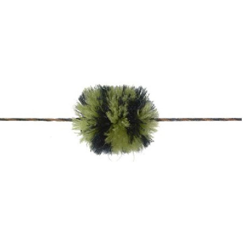

Шерстяные нитки рулят. На три пальца намотать. Серединкой вставить в нужном месте в тетиву. Привязать. Разрезать концы и распушить нитки иголкой. boneheadbowhunting.com franks-castle.de
рулят то рулят, но если пройтись с ними по пампасам, то весь репей ваш, а на стрельбеще и без глушилок мешенька не убегает
ps. в отличии от резины нитка влагу в себя вбирает, что тоже не есть гуд...
