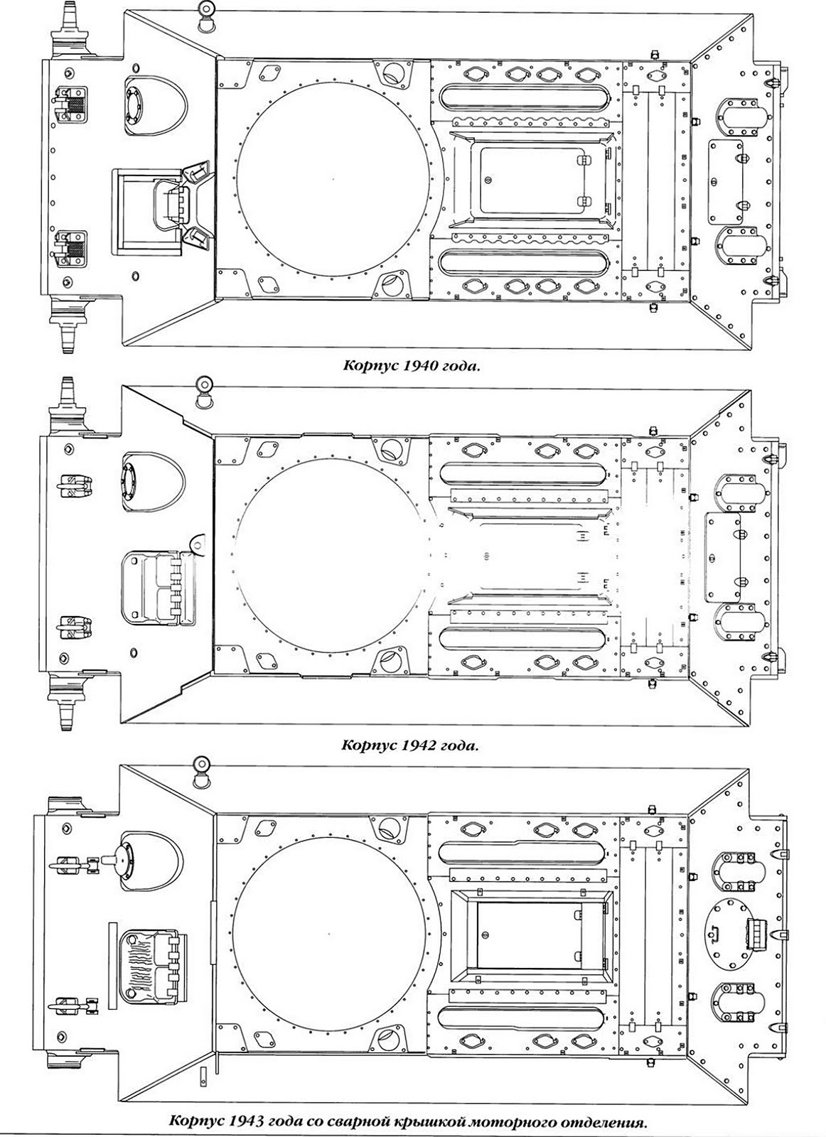

Присмотритесь к деталям.
1. люк мехвода самопал.
2. Перископ мехвода самопал.
3. боковые триплексы отсутсвуют.
4. Крюки буксировочные наварены поздние.
5. Башня вообще самопал полный.
6. Траки поздние.
7. Колеса унифицированные с Т-54
9. Амбразура пулемета новодельная.
Тут от Т-34 обр 1940 года ничегошенько нету.

П.п. 1,2,3 - курить темы А-20 и первые модели СТЗ.
П.4 - крюки должны были ставится на модели 40-го г. но были про*баны промышленностью вплоть до весны 41-го, установка при реставрации более поздних крюков.
П. 5 - либо у вас со зрением не очень, либо вы не можете отличить раннюю башню СТЗ, см. фото на предыдущей странице.
П. 7 - и чо?
П. 9 - неужели?
